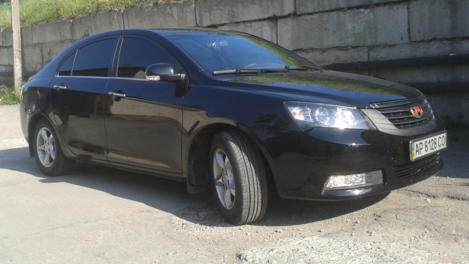

Проблем в чем проявляется! При переезде лежачих полицейских или по "очень ровных "наших дорогах слышен скрип причём такой как будто метал об метал царапает! Ездил к официалам поднял, посматривали, опустили, покачали, покатались и ничего не нашли! Ездил и с ними а на зло ни одного лежачего мента возле офицалов нет((((
У кого что-то подобное было подскажите, кто что делал!
А ещё датчик света почему то не всегда срабатывает! что могло быть?

попшикай резинки стаба, если чуть тише, то меняй их на полиуретан
Vadimka617 правильно сказал. Если бы у тебя на морозе не скрипели втулки, ты был бы первым Эмградовцем в нашем(и не только нашем) сообществе. Посмоти на стаб. Если есть потертости слева/справа от втули — замена. Если нет — то или не обращай внимания или жди плюсовую температуру (само устаканится).
Спасибо!
Датчик света такая штука, которая срабатывает при опредленной освещенности. И, самое интересное, что иногда едешь и замечаешь, что еще достаточно светло, а датчик уже сработал. Или наоборот, уже темновато для глаз, а он еще не включается. Даже с "пинка" (это когда рукой или чем-то накрываешь датчик, заставляя схему сработать) переключается на "день". Уж что за параметры у фотоприемника и как он настроен — загадка. Это один момент.
Второй момент у меня был такой.
После наступления холодов пару раз датчик даже и не думал включать режим "ночь". Пока рукой не подергаешь крутилку, не включался автомат. Видимо подмерзли контакты и на них выпал иней. Больше проблем не было. Т.Т.Т. ))
Правильно тут люди пишут — втулки стабилизатора. Если менять лениво, можно иногда брызгать силиконом. Но это временно.
Да, втулки стабилизатора. Но и силикон силикону — рознь. Еще летом пшикнул ХАДОвским силиконом и забыл про скрип. И похолоднее у нас будет. И не одну тысячу уж проехал))
Спасибо
втулки стабилизатора скрипят! забей! если сильно бесит, поменяй! цена вопроса 500 р
Спасибо
Скрип появляется только в холодную погоду, проблема избитая, ищи в бортовиках у народа.
