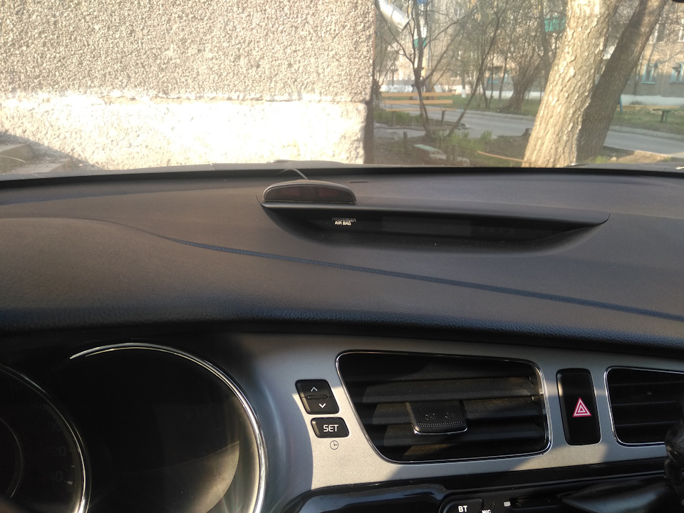

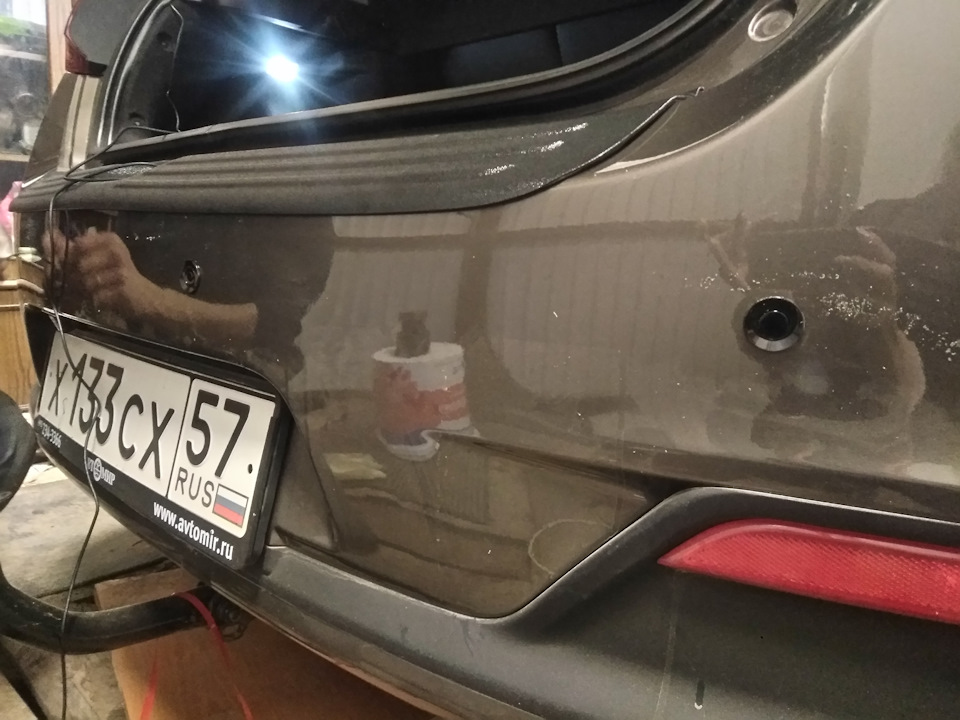

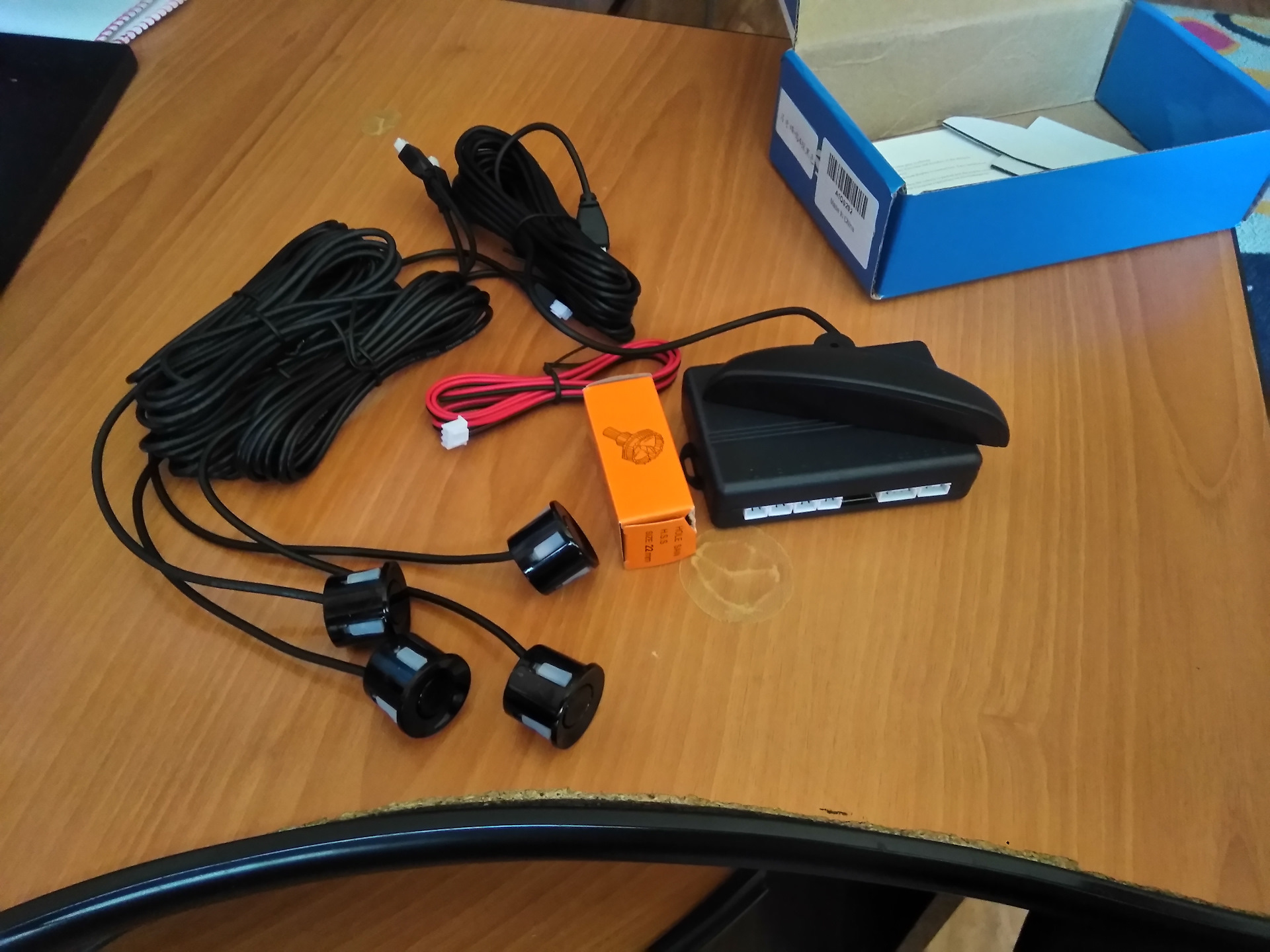

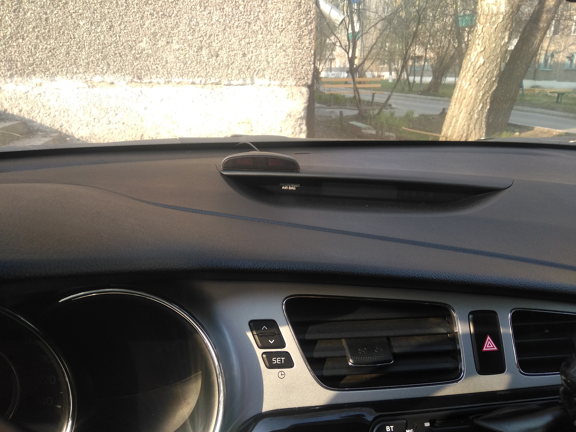

Вот доставили мне долгожданный парктроник с Али экспресса. Доставка осуществлялась компанией СДЭК, прям до квартиры. Практроник не дорогой, бюджетный, но как показывают отзывы не плохой. Приступаем к установке. Начал с дисплэйчика, установил его на панели приборов, где часы. Провел провода

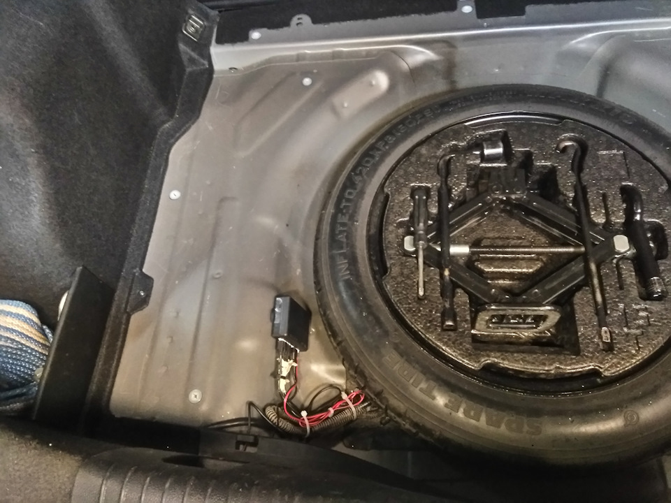

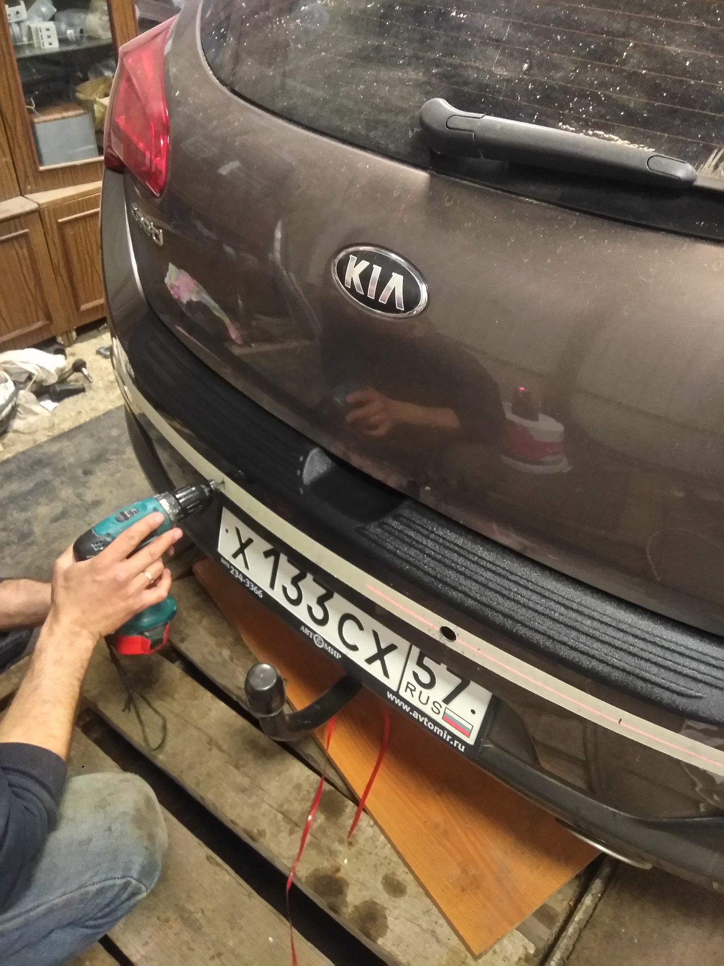

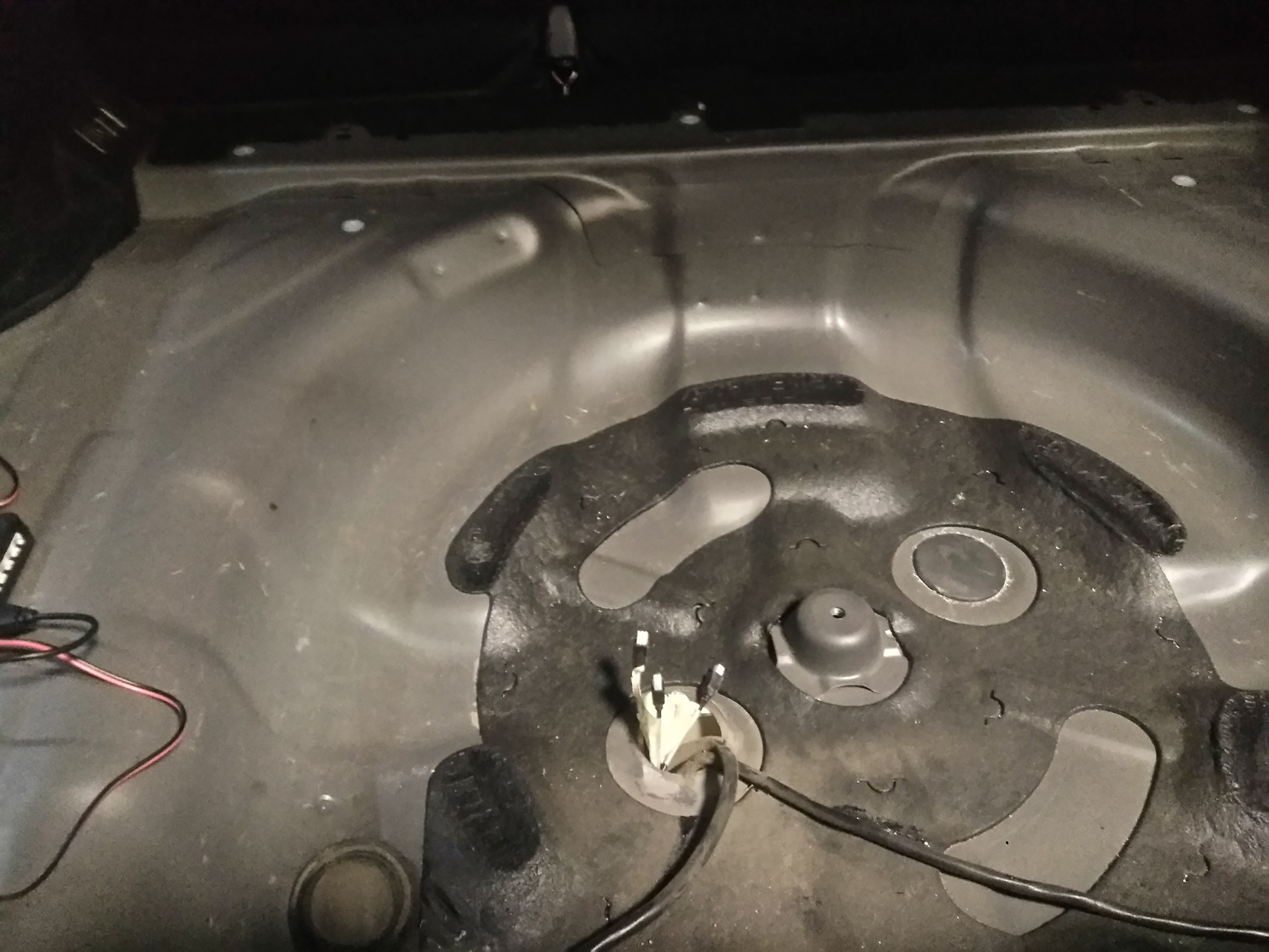

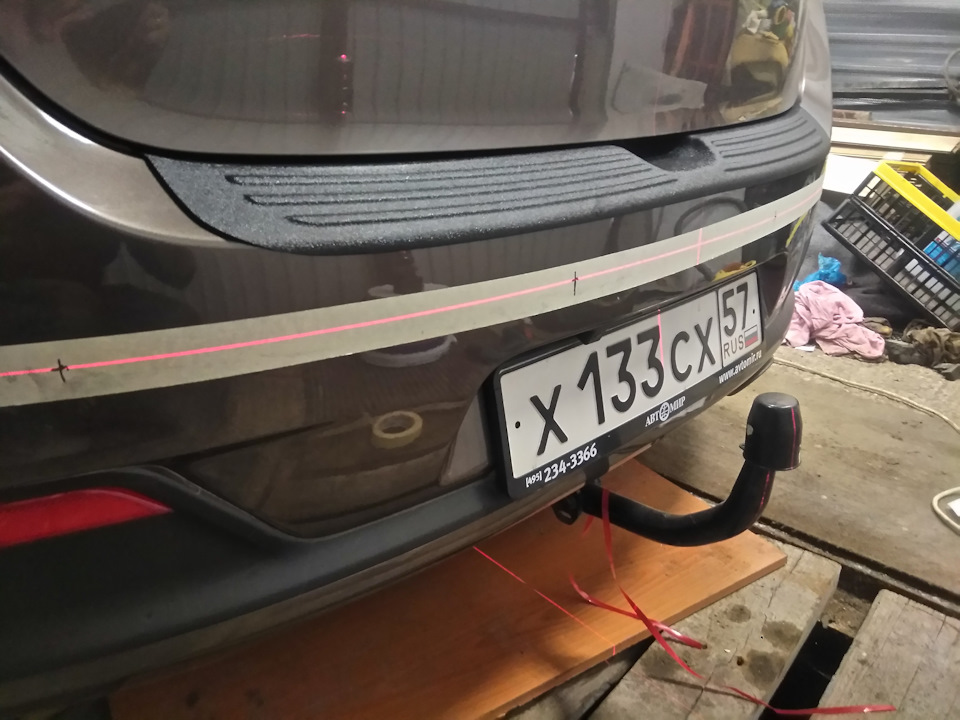

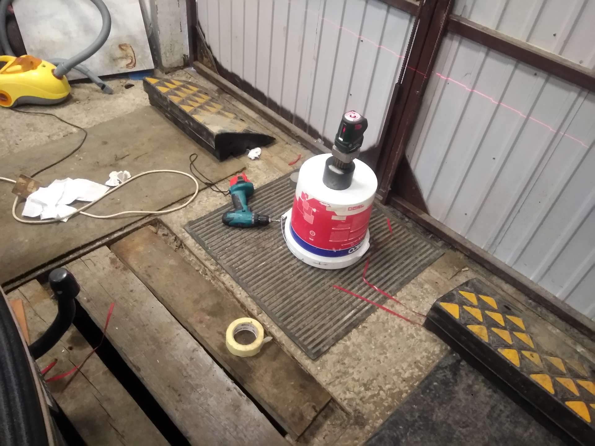

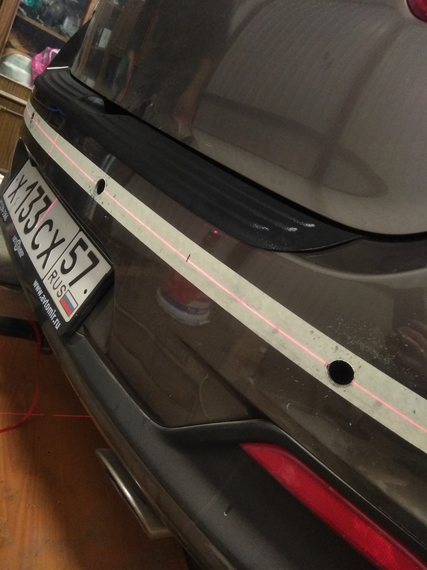

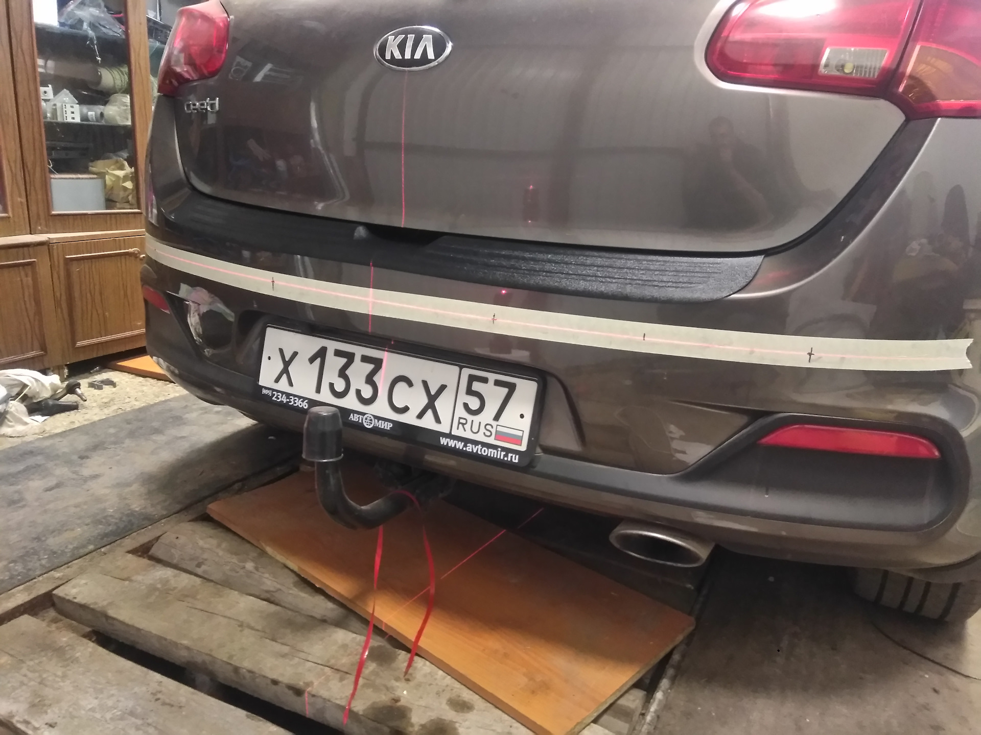

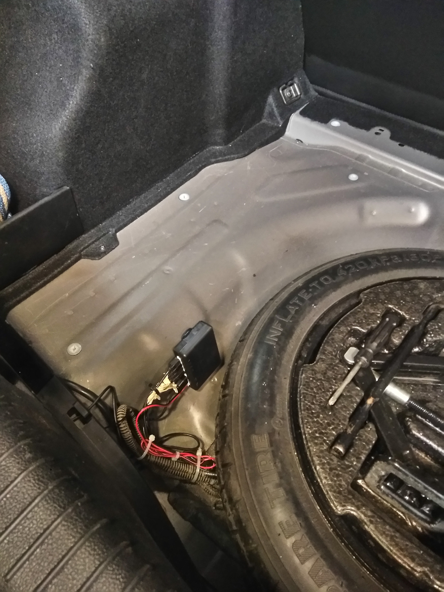

в багажник, так как блок парктроника будет там. Далее разметил на бампере где будут будущие датчики парктроника. Разметка есть! Сверлим бампер и вставляем датчики. Далее вынимаем провода из под бампера и заводим их в багажник. Я это делал через резиновую заглушку под запаской. Там уже проходили провода для фаркопа. Теперь все подключаем и устанавливаем блок парктроника. Я с ним не стал заморачиваться и приклеил рядом с дакаткой, там много места и он там не мешает. Ну вот и все! Работает хорошо, не тормозит.

Отличная работа! Но я бы блок спрятал под обшивку слева или справа. Не оцереет он там?!
Я не думаю что отсыреет. А с другой стороны за одно и проверим!)))

А я бампер снимал и с обратной стороны сверлил на машине друга. Там заводские отметки есть. А так молодец)))
