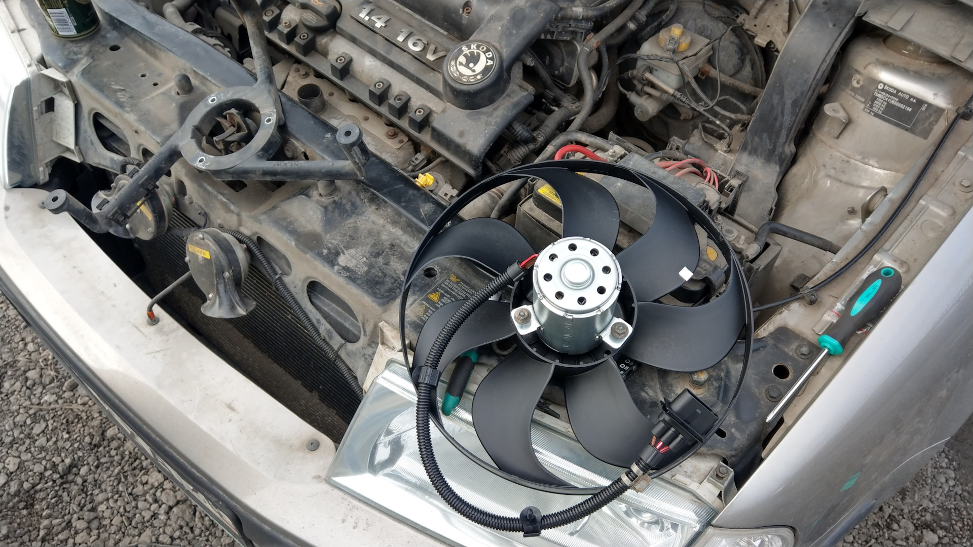

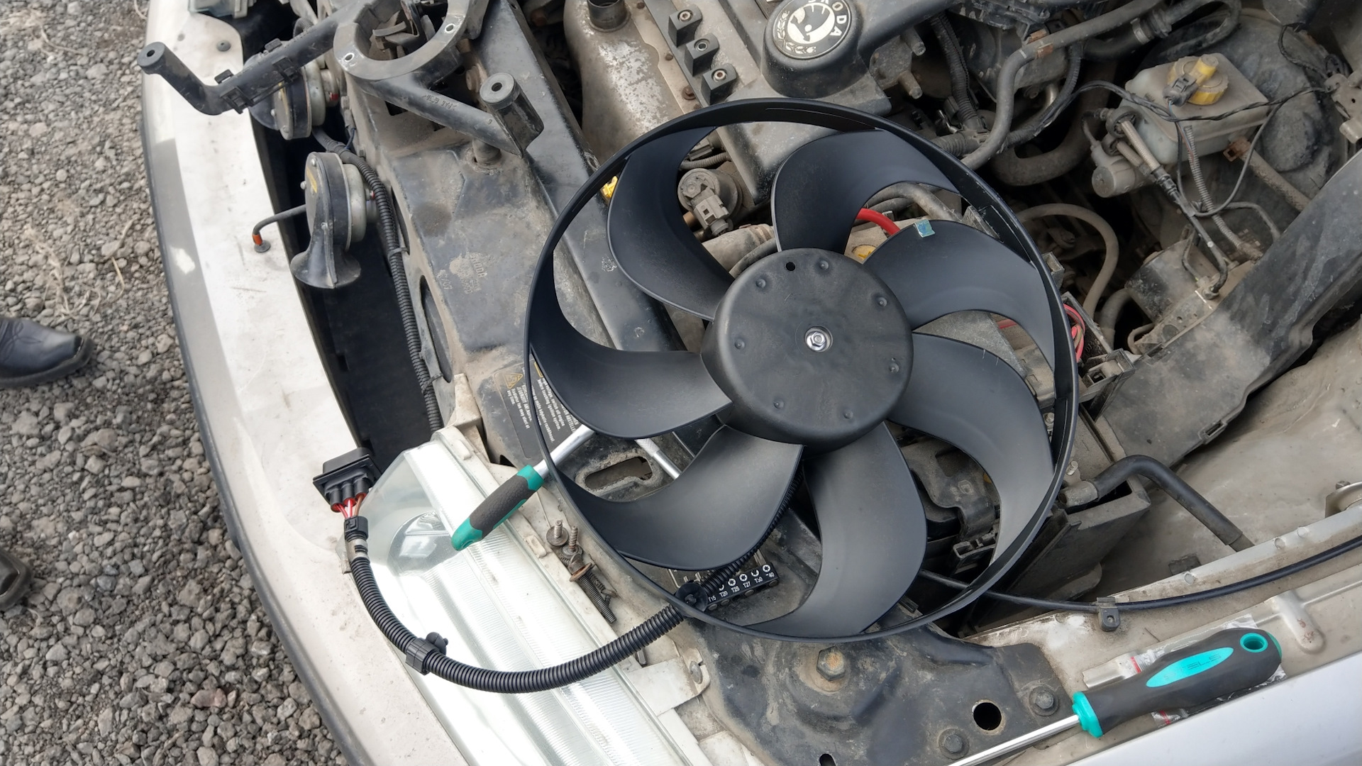

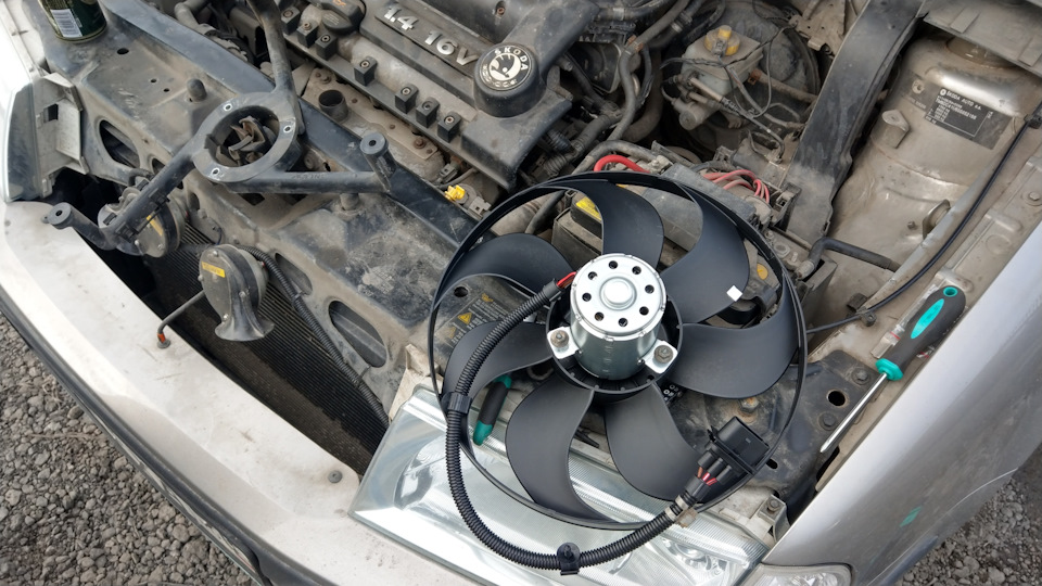

По замене ничего сложного, (далее речь про мотор BCA) если без кондиционера, то вообще ничего разбирать не надо, просто отсоединяете разъем и откручиваете 3 торкса, все, далее вентилятор легко вынимается.
В моем случае есть кондей и нужно снять забор воздуха, который идет вдоль телевизора, так же, ничего сложного, просто дольше на пару минут.
Как результат — теперь работают оба вентилятора и я доволен 😀
