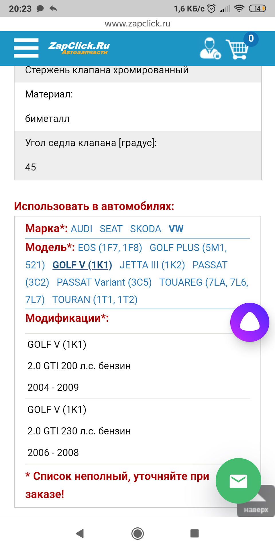

Братан, а нафига на клапана от атмосферы согласился?(
Почему атмосфера то? Мотор cdnc, cdab и прочие это разве атмосфера?
Так вроде написано клапан audi axw, axw это 2,0 fsi 150hp… Мб я не прав, щас изучим вопрос)
4oton
Моторы очень схожие, клапана одинаковые
Думаешь 06d109611h 06d109611l одинаковые?
Производитель разный
но Почему тогда к каждому из этих арт. TRW Engine предлагает разные детали?
4oton
Ведь аналог к этим арт номерам все равно идёт АЕ. Там есть какие то вроде с натрием внутри, но не факт, что он там будет, то есть заплатил бы, а пришли бы такие же АЕ к примеру.
van2768
Клапана разные! У турбоклапана закаленная тарелка. Так как в КС больше температуры. Прошли-знаем.
