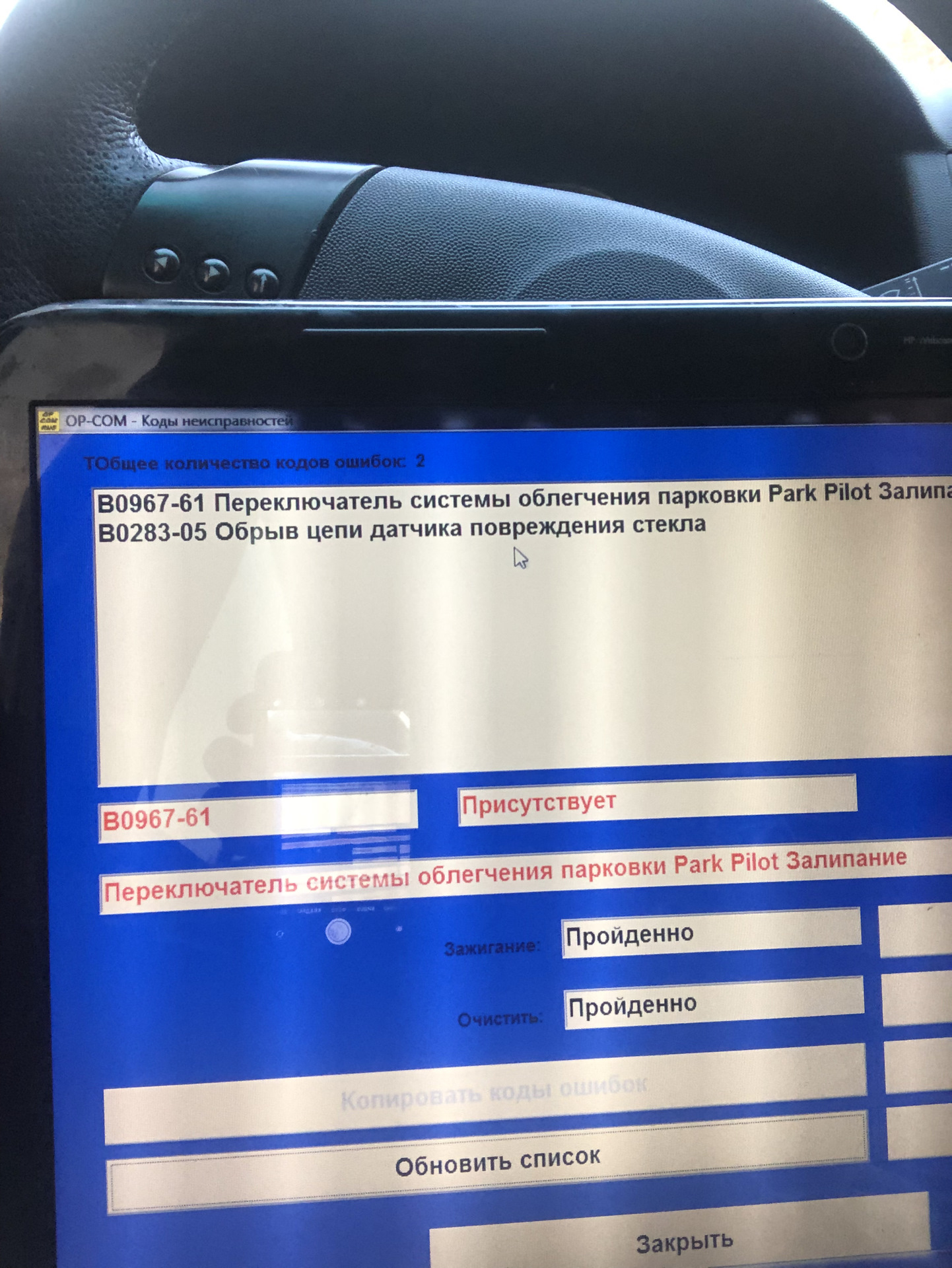

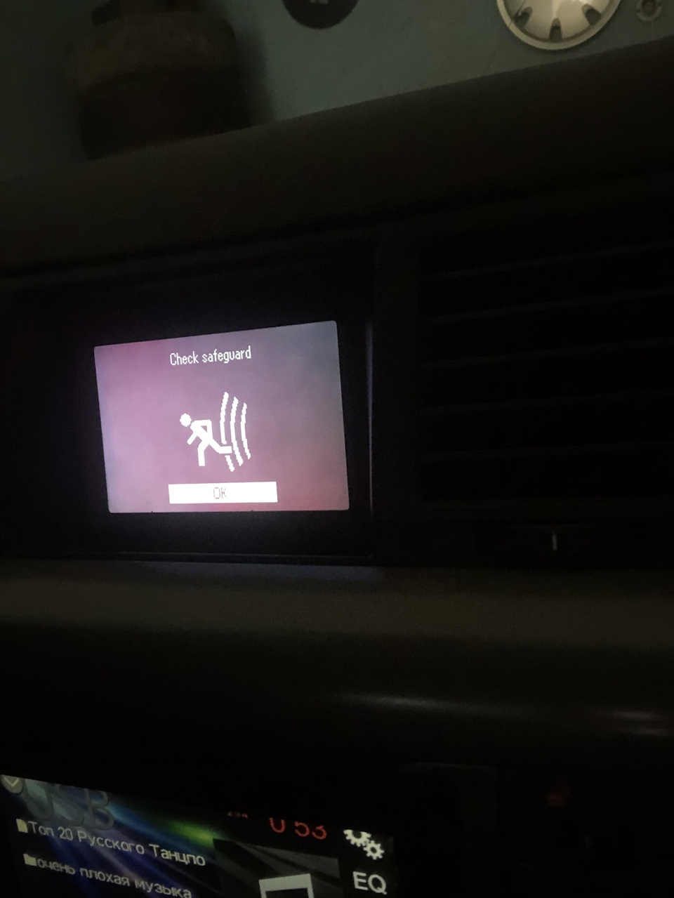

Многие наверное сталкивались с этой проблемой . Куда рыть ? Замок и проводка в двери променяны . Висит ошибка по Стеклу

на сарае, задние боковые стекла под сигналку
Это будет ошибка по обогреву заднего стекла ! Если тонировка была, то сдер вместе с обогревом .
А у меня ошибка на датчик объема висит, хотя датчик нормально работает хз куда рыть
Мне поставили сопротивление вроде бы 50 ом не помню проверь другое стекло на сопротивление
Привет. У меня такая же фигня была когда накрылся обогрев заднего стекла. Я для сопротивления поставил лампочку из передних габаритов и ошибка ушла.
