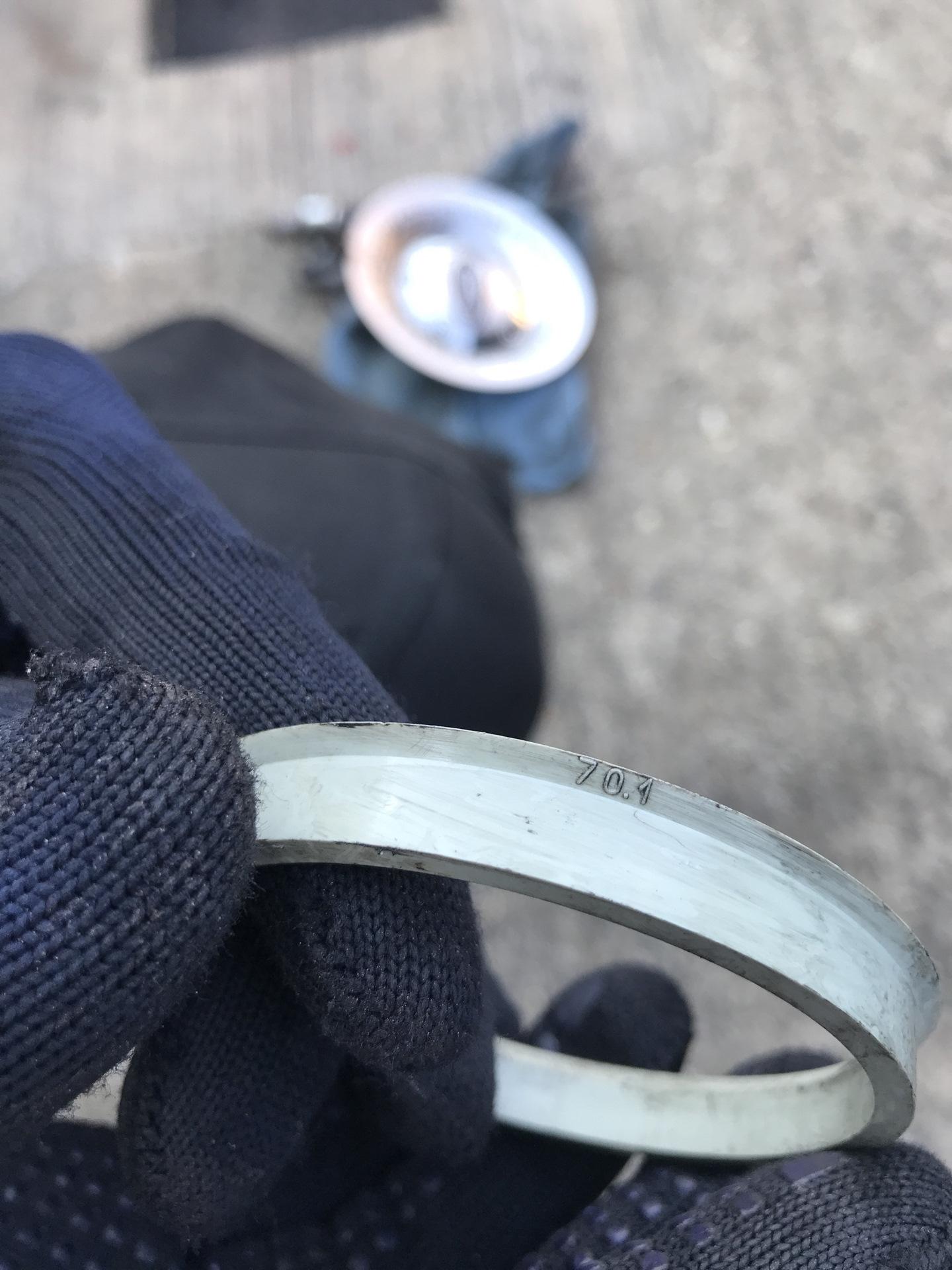

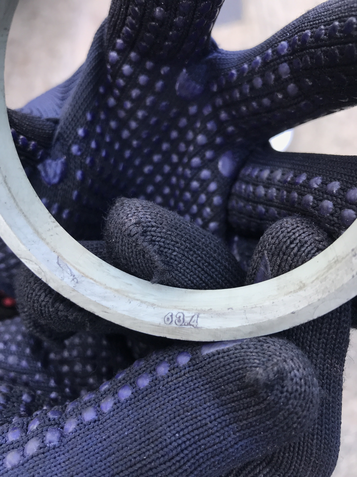

Народ нужна помощь. Кто может подсказать размер центровочных дисков? У меня имеются кольца с размером 63.4 х 70.1 в диск кольцо встаёт, но на посадочное место на машине не залазит. Нужно по шире.

65,1 мм нада
Да. Спасибо.
Ц.о ступицы 65, а ц.о диска должно быть 65.1
Да. Так и получается тогда. Заказал поликарбонат. Если всё норм. То потом закажу алюминиевые.

Нее. Не так. 65.1 х 70.1 мне надо. Ведь наружный размер мне отлично садится в диск. А внутренний не залазит на машину.

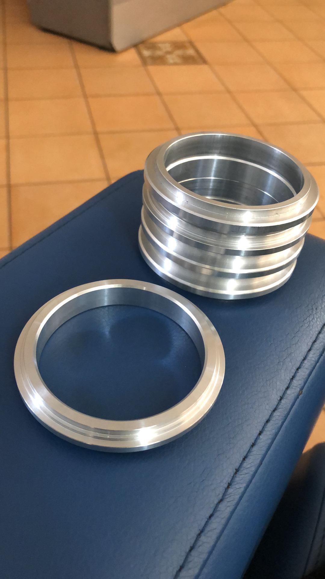

Закажи у токаря на заказ из дюрали
Я думаю в англии проблемка с этим будет. (Найти место) Но я нашел из поли карбонада и из кованного
Алюминиевые лучше брать, да?
Мне сделали алюминиевые как оригинал ббс я доволен
