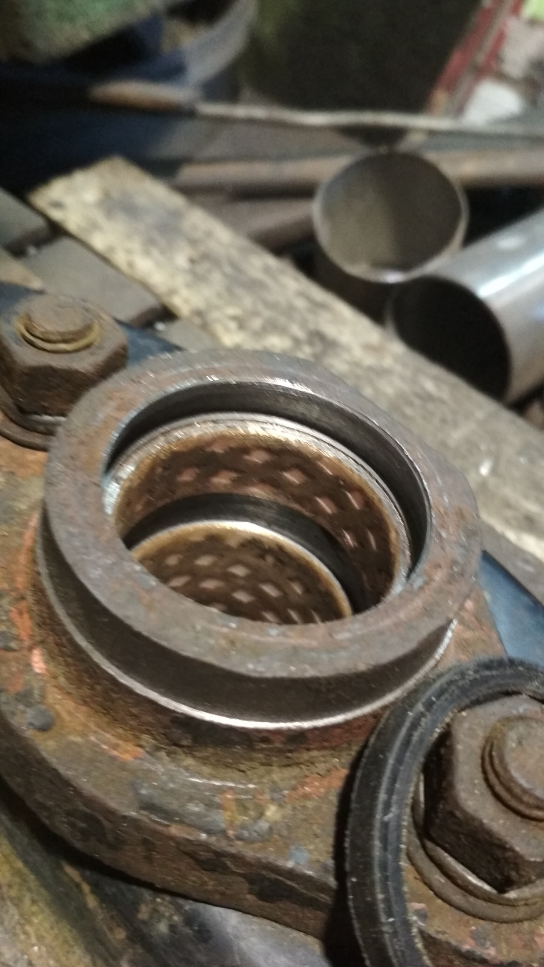

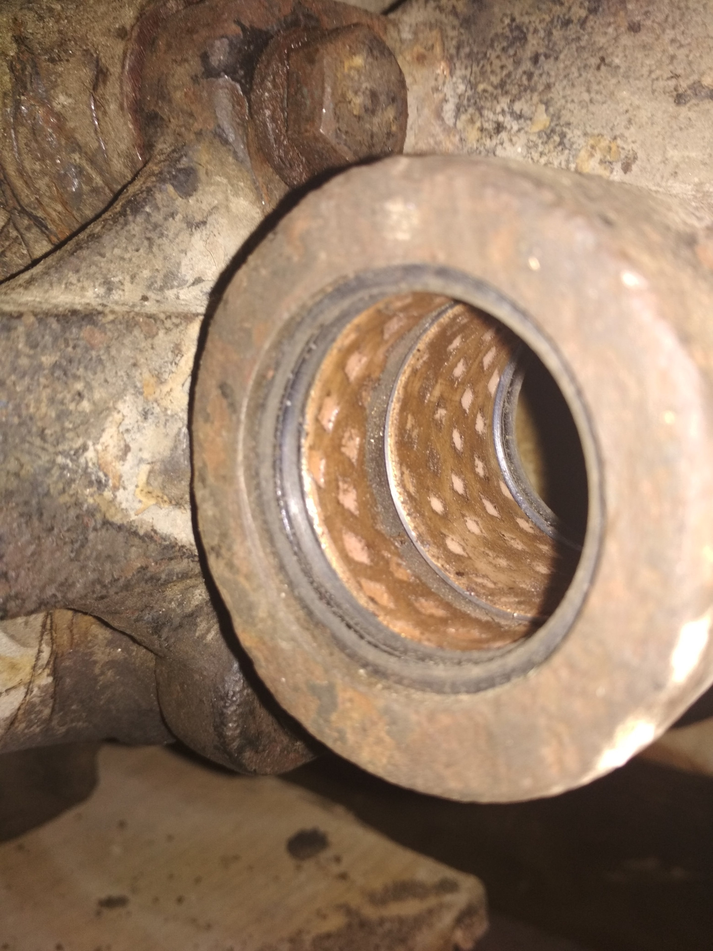

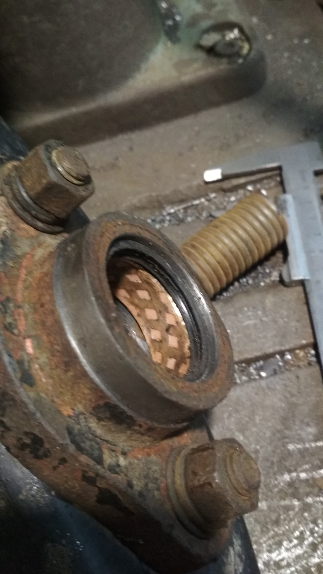

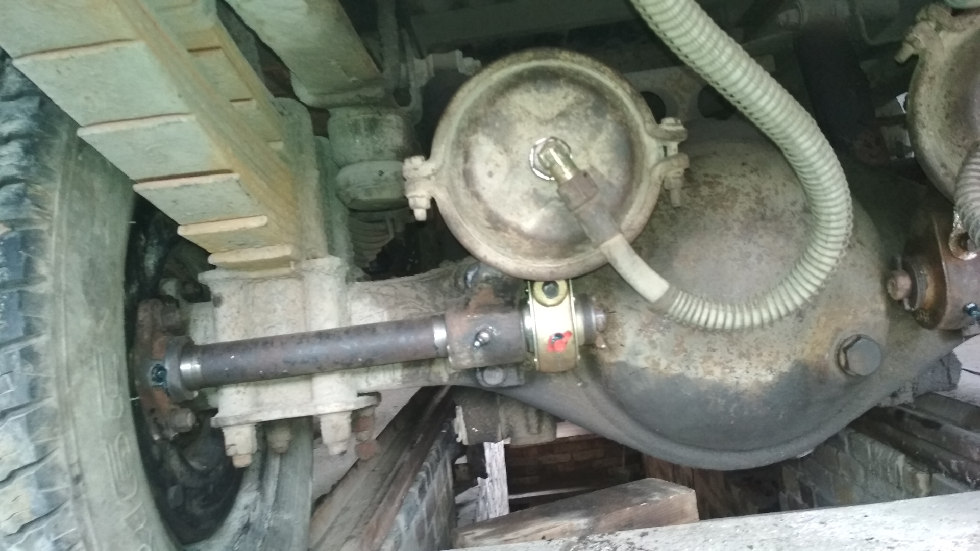

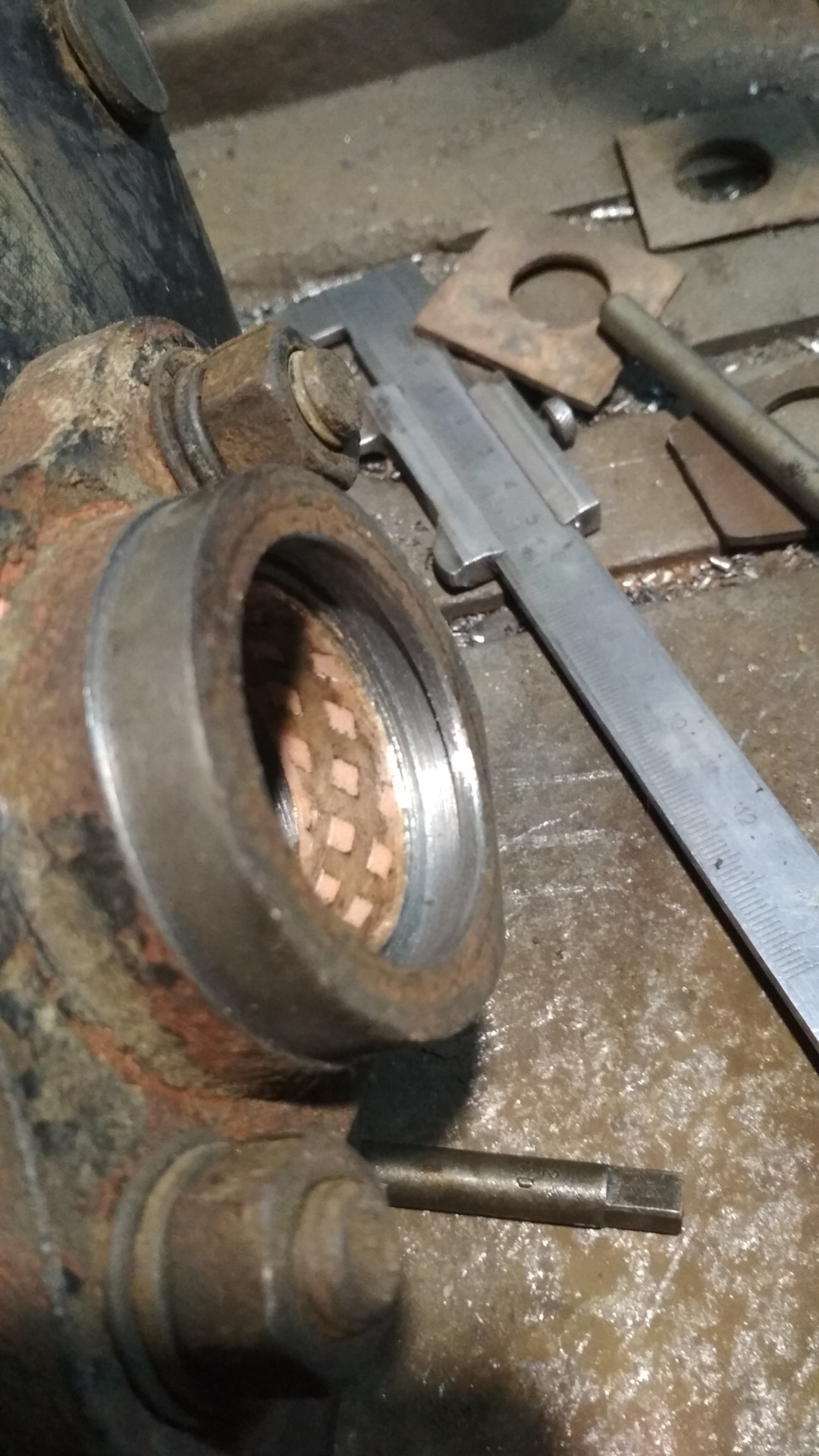

Затягивая флянец редуктора, обнаружилась что одна тормозная камера шипит. Снял камеру, трещетка ходит сантиметра 3, блин тоже под замену, да ещё и кулак болтается. С другой стороны все тоже самое. Пришлось снимать колеса и ступицы. А тут всеми любимые ФУТОРКИ! Под замену пошли все сальники, трещетки от Камаза. Так же видел что ставят втулки на кулаки от Камаза. Втулки нашли, замерили, не влазят. Пришлось растачивать, отец ещё предложил поставить резиновые пыльники как на Камазе.
Заменили ещё все колодки. Родные Бофовские не смог сразу купить, магаз не работал, купил от маза передние на одну сторону, для эксперимента. Скажу сразу геморно это и смысла в этом особо нет, родные стоят по дороже, но проблем меньше, хоть и отверстия под заклёпки просверлены криво. Растачивать колодки все равно нужно.

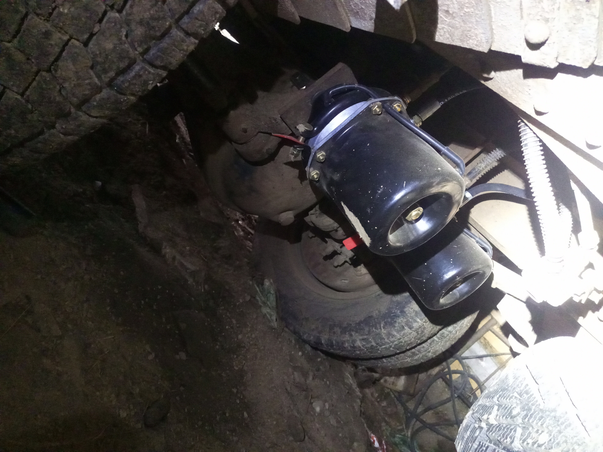

Тормозные камеры поставили от Камаза, б/у
Комментарии 20

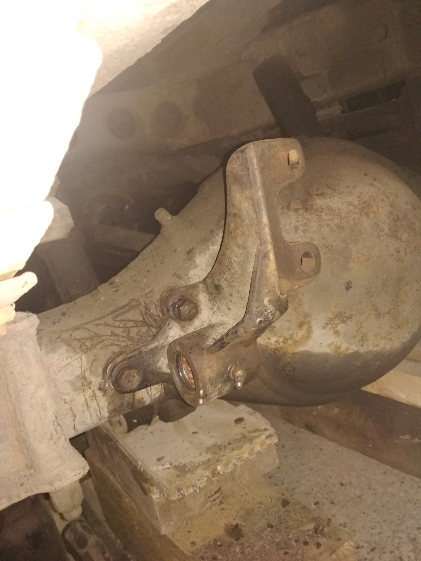

А как тормозные камеры от КамАЗа подошли на родные кронштейны?
Без дороботок
Как так, у меня лежат камеры от камаза, но они не подходят. Расстояние между шпильками у них 120мм, а у бафовских около 90. 1044 е2 2007 у меня машина.
Такая же машина. На сколько я помню только передние камеры от КАМАЗа подходят.
Ладно пофиг. Я думаю вот сделать переходную плиту и поставить энергачи камазовские, как деньги будут надо до купить второй энергач, и занятся этим. Почти все есть, надо только желание.

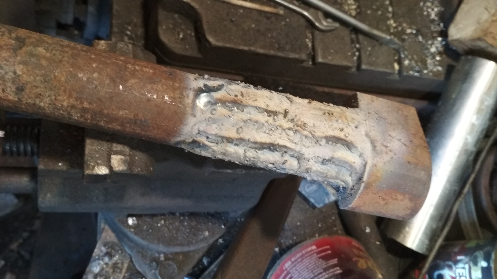

Короче, сделал я себе ручник как на КамАЗе. Это кайф. Тросиковый ручник так не может, а тут поставил и стоит как мёртвая.

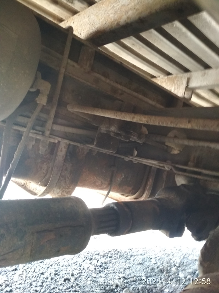

Добрый день. Может сможете подсказать решение. В общем зимой в -50 сломался, оставил машину на трассе. Потом грузовым эвакуатором притащили в город бафика, воздух в систему не накачали и потащили по морозу как есть. В итоге запустили авто в тёплом гараже и начал постоянно зуммер пищать и пропали задние тормоза! При этом компрессор качает, держит давление 8 атмосфер. Возможно что когда тащили стёрли колодки? Хотя бафик юзом не шёл и колёса задние вращались. Может нужно развести задние колодки? Как они разводятся? До того как сломался тормоза были очень даже хорошие!
Привет. Смотри воздушные клапана. Там 2 контура. На 1 стоит зуммер, на 2 манометр. Возможно клапан залип. Точно не колодки. Тут принцип Зила воздуха нет и тормозов нет.
Если залип клапан из-за Морозов и поэтому на задний контур не идёт воздух? Я правильно понимаю? А где стоят эти клапана?
Да вполне
Это клапана? В итоге по тормозам, нужно сеять клапана и почистить?
Можно просто молотком накатить, может отойдёт)
sanek-18
Да вполне
Или стукнуть молотком?))
Именно
