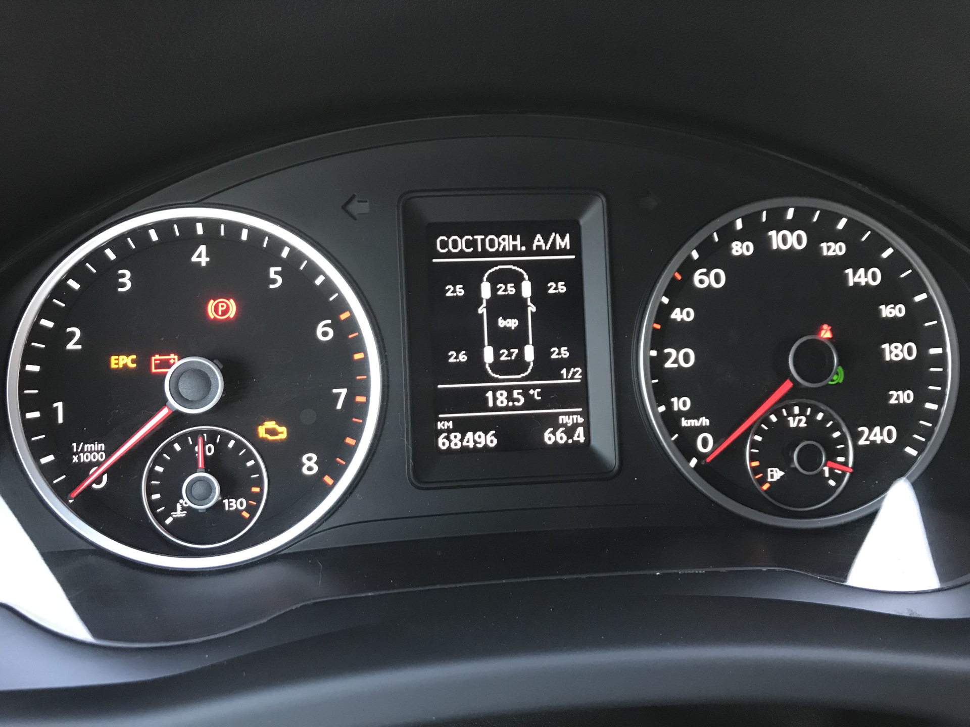

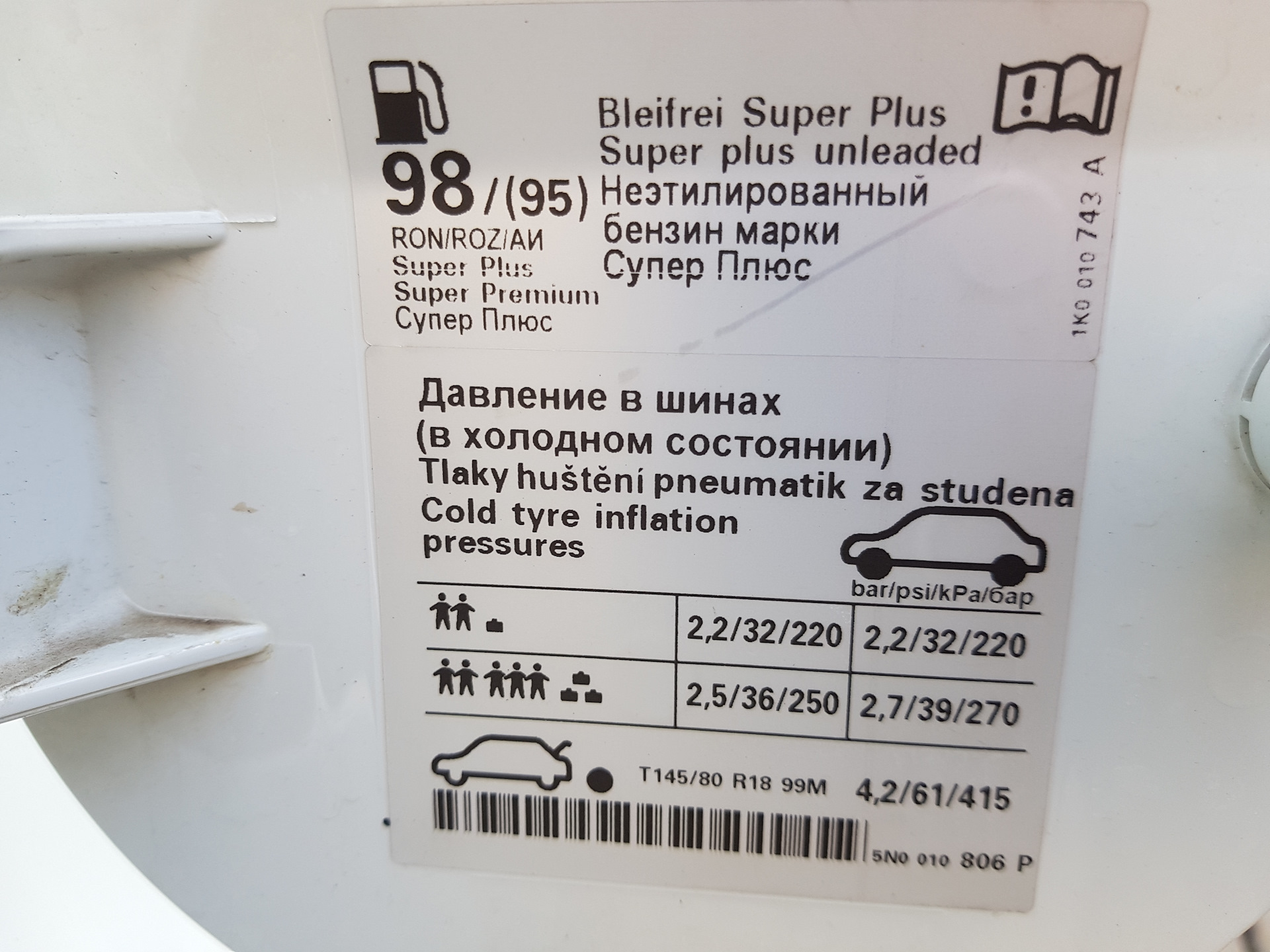

Шиномонтажник спросил на сколько качать колеса, тип все по разному качают и тут я впал в ступор, на Мазде всегда качал 2.2-2.3.
Полез в инет, все пишут по разному, спросил у ребят с Драйва, тоже у всех разные значения (от 2.1 до 2.5). Вобщем мозг взорвался и полез я в хорошую книжку, а именно

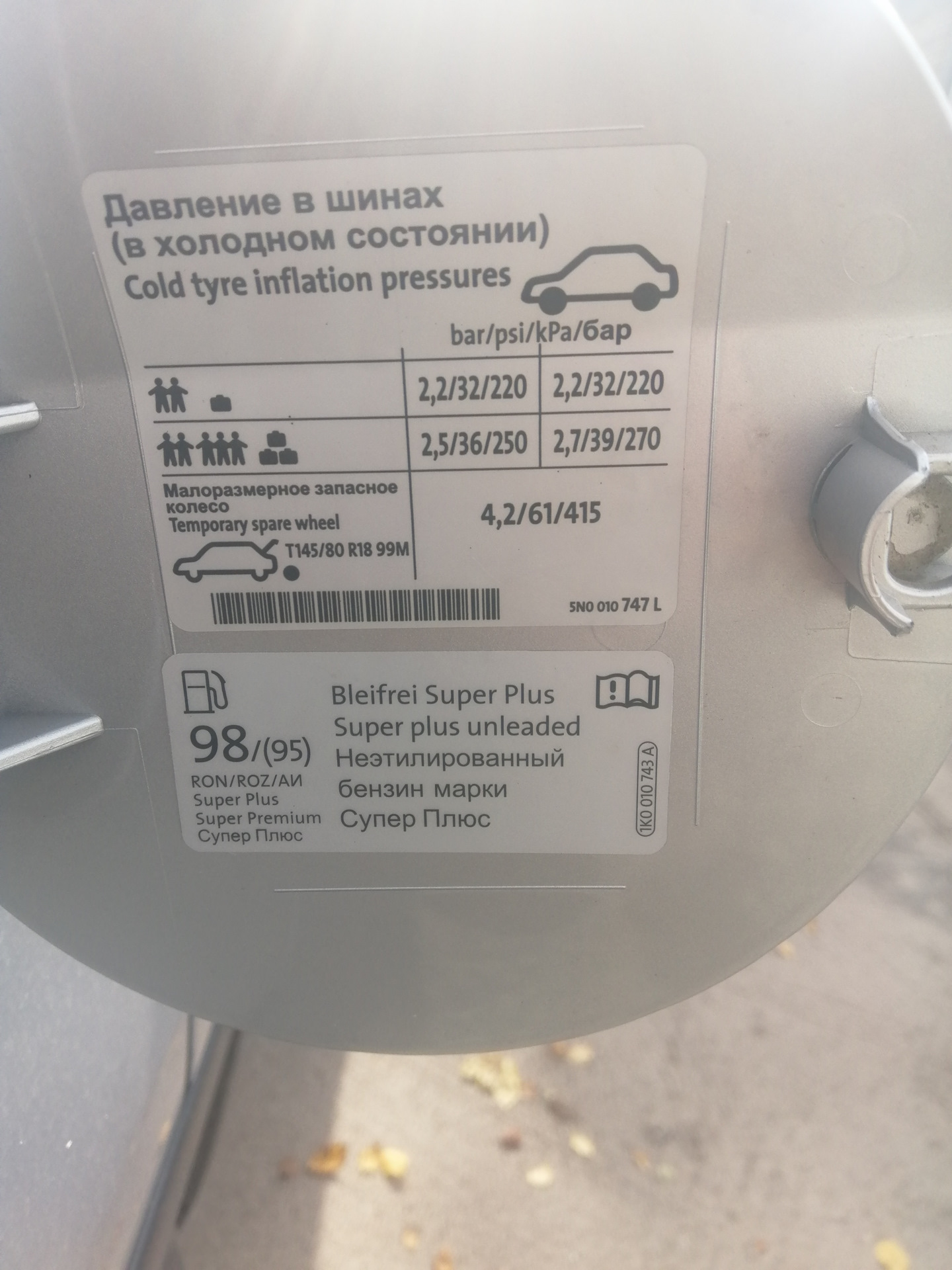

Далее полез смотреть на крышку бачка
Итого:
— Замерять давление нужно только на холодных шинах!
— давление в шинах при не полной загрузки должно быть 2.5 на двух осях.
— давление в шинах для комфортной езды при не полной загрузке должно быть 2.3 на передней оси, 2.5 на задней оси (но почему то на приборке указано 2.3 и 2.3, но об этом позже)
— давление в шинах при полной загрузке 2.5 передняя ось, задняя ось 2.7
Также если зайти меню все эти данные будут указаны
Вообщем поставил я пока что на 2.5 дальше посмотрим, возможно спущу на 2.3. Что Вы об этом думаете?

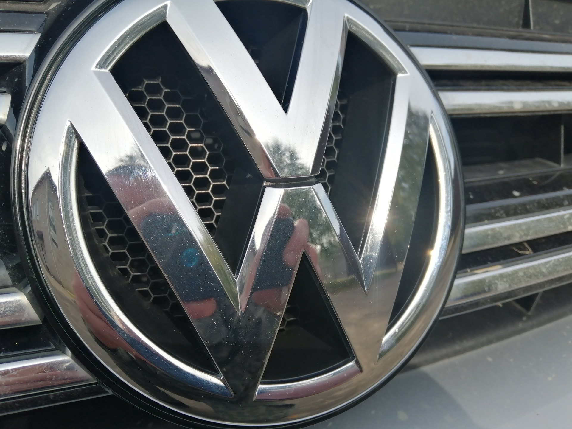

Ужаснулся от хромированных деталей, на 12-летней Мазда даже близко такого не было, а тут всего лишь почти 3 года (через 7 дней день рождение у машинки)
Купил средство, очиститель для хрома, но сколько тёр, ничего не получалось, подскажите, как бороться?

2,5 жестко будет. Я свои маллорики на холодную 2,2 накачиваю. В конце поездки все равно разогревается и 2,4 становится. Ниже 2,2 стараюсь не допускать. А вот когда полная загрузка, то да, докачиваю до 2,5, т.к. на 2,2 покрышке визуально уже проминается.
А вообще надо ориентироваться на то что написано на лючке при условии ШТАТНЫХ колес. Если внимательно смотреть то у наклейки есть свой партнамбер — т.е. этих наклеек на лючках есть несколько видов, и поэтому в зависимости от комплектации автомобиля (разный штатный диаметр колеса, чуть разные пружины и амморты, чуть другая конструкция подвески) штатное давление в колесах у Тигуанов немного отличается
вообще странная штука произошла, в воскресенье вроде на холодную(машина стояла часа 2 в лесу=)), до леса проехал около 3км не более) накачал на 2.5 бар, а в понедельник утром датчики показали 2.3.
У меня штат и есть вроде 18r, так как докатка 18r
комплектация Avenue
Разница на холодную / горячую всегда около 0.2. Если еще и температура окрудающего воздуха меняется — то может запросто прыгнуть на 0.3
так думаешь шины не остыли за 2 часа? в лесу(в парке) намного прохладней было чем городе.
и до этого, как уже писал проехал не более 3 км со скоростью 40-50км/ч, без дрифта, резких торможений и т.д=)
Почему все здесь пишут про нормальное давление в 18 колесе, как 2.3 и выше?
У меня комплектация Sochi edition с 18 колёсами с завода, на лючке следующая информация.
У всех значения разные, ниже кидали свои лючки.
У меня тоже с завода 18r и давление минимальное 2.3
2,3 качаю.
с хромом ничего уже не сделаешь, у меня такая же беда.
придумать то можно что-нибудь, так кататься явно не вариант.

Насчёт толканов не знаю, я такой использовал www.sonax.ru/Poisk-produk…a-dlya-hroma-i-alyuminiya. Нанёс на фибру и растер, остатки вытер. Но фибру на выброс потом
хах=)))
я перепутал с санокс=))))
им тоже ребята трут=))
AlekseyPip
www.drive2.ru/l/470615441895587995/
вот=)
Я пастой сонах все смог оттереть, но у меня в идеале значек был. В мэтро 250-300р тюбик и ещё защита от хрома там же есть.

У меня на наклейке лючка рекомендуемое давление в шинах 2.2
Пришли фотографию
Это прошлый Тигуан
у Тебя же Rline, может быть поэтому=)

Это R-line:
каждая комплектация разное давление=) сильно=)

У меня, по моему, 2,2 написано, при полной нагрузке 2,5 и 2,7, на сколько помню… Качаю 2,3 )
Я тоже к 2,3 склоняюсь, недельку покатаюсь, там посмотрим.

Там рекомендации в зависимости от размера шин. Если 16’ установлены то 2,2 будет написано. Если 18’ то больше. У меня тоже табличка 2,2-2,3 но это рекомендация для 215/65/16
Так в том то и дело о размерности шин ни слова.
У меня с завода идут 17 и 18
Может от этого и отталкивались когда клеили
