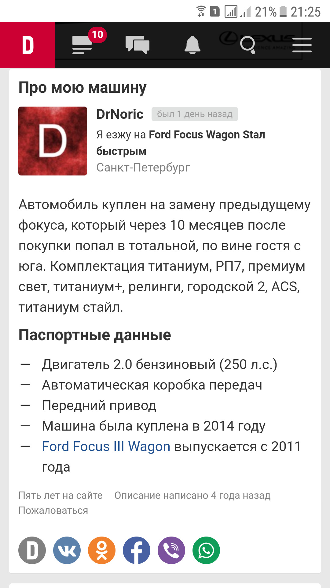

Вот здесь www.drive2.ru/r/ford/focus_wagon/974968/ полный привод пробовали, но не получилось )
Мне думалось, что Норик довел начатое до финала
Насколько я знаю, не поехала сарайка так как надо )
Прескорбно
