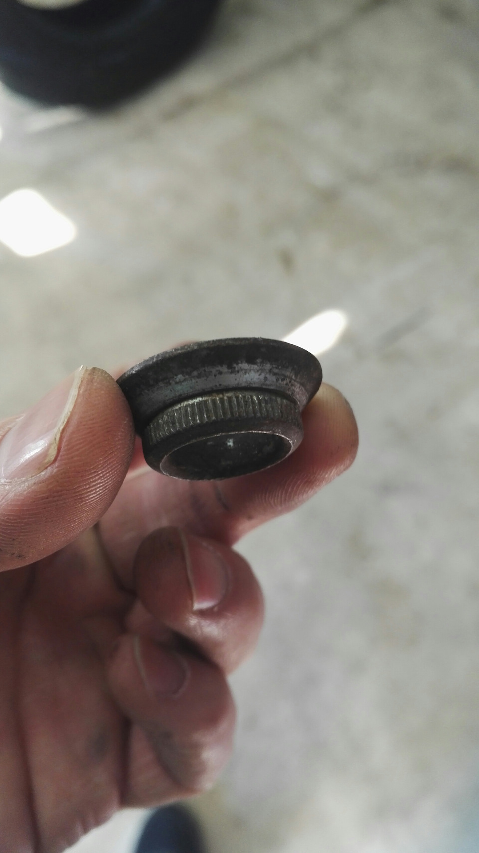

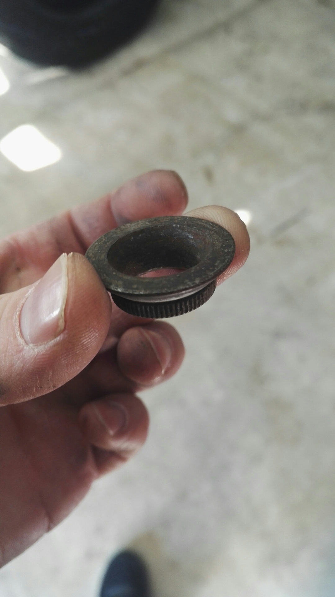

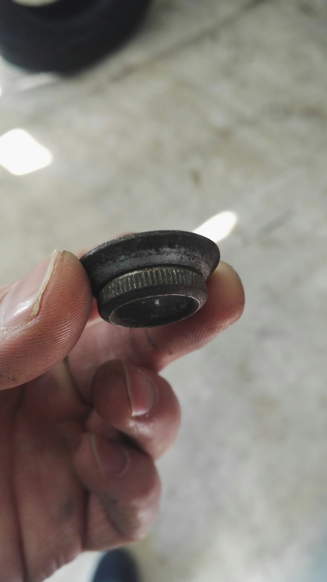

Подскажите пожалуйста чем можно заменить шайбы для оригинальных дисков ниссан?
Если я не ошибаюсь может помочь matatari

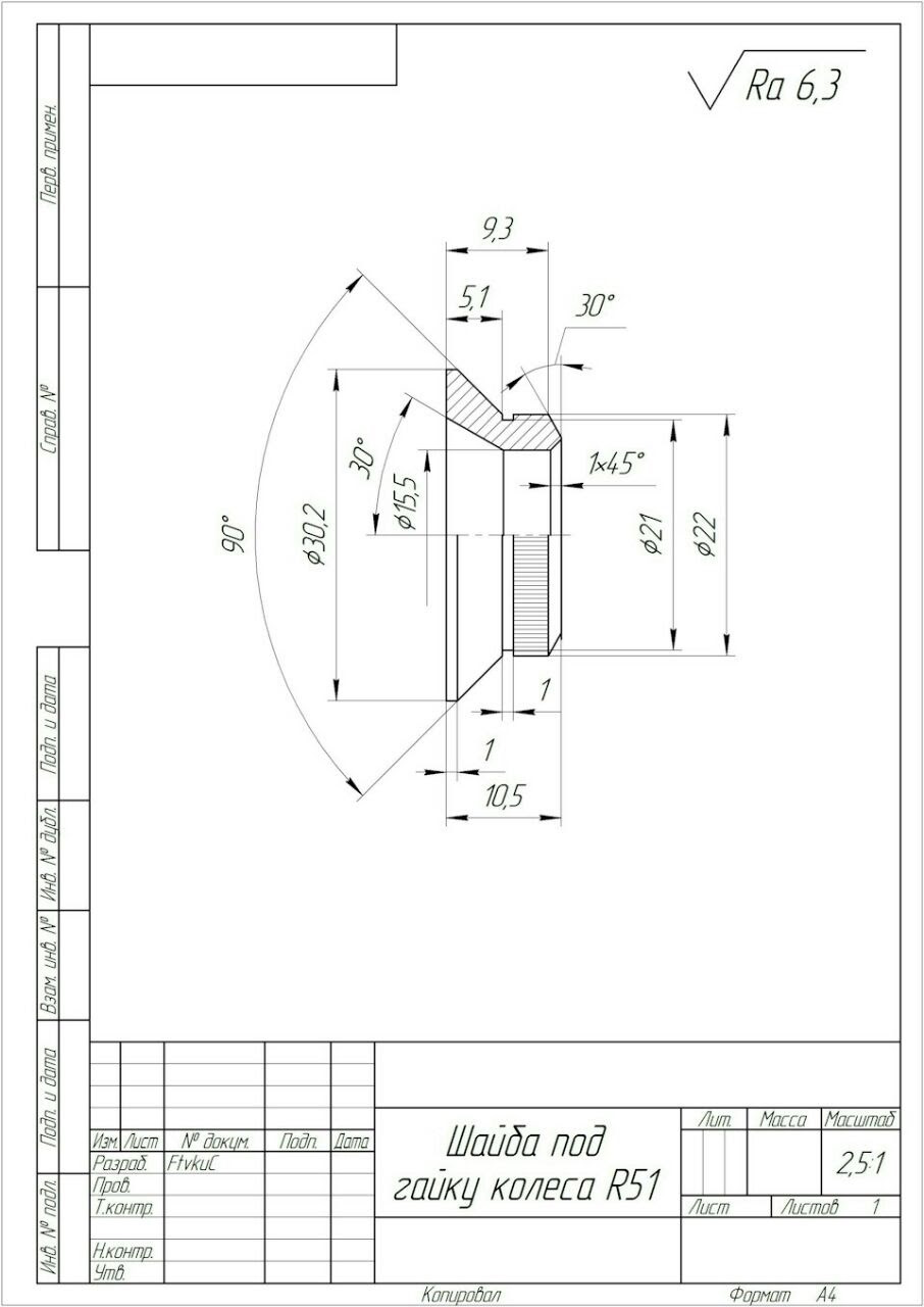

Заказать у токаря по 100руб

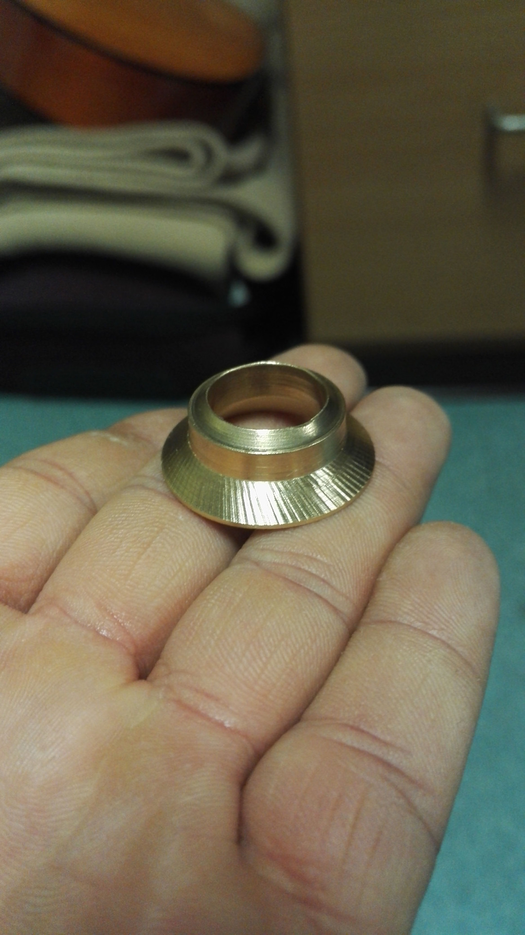

Первый опыт работы на токарном станке. ) спасибо за чертеж. Втулки готовы.
Да эт не мне…🤭 Рад, что пригодился👍
