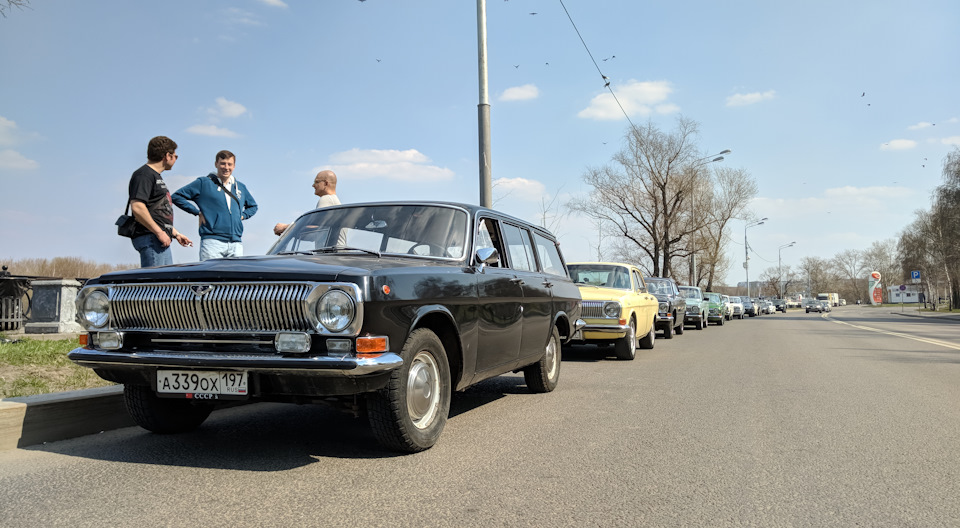

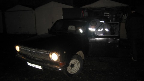

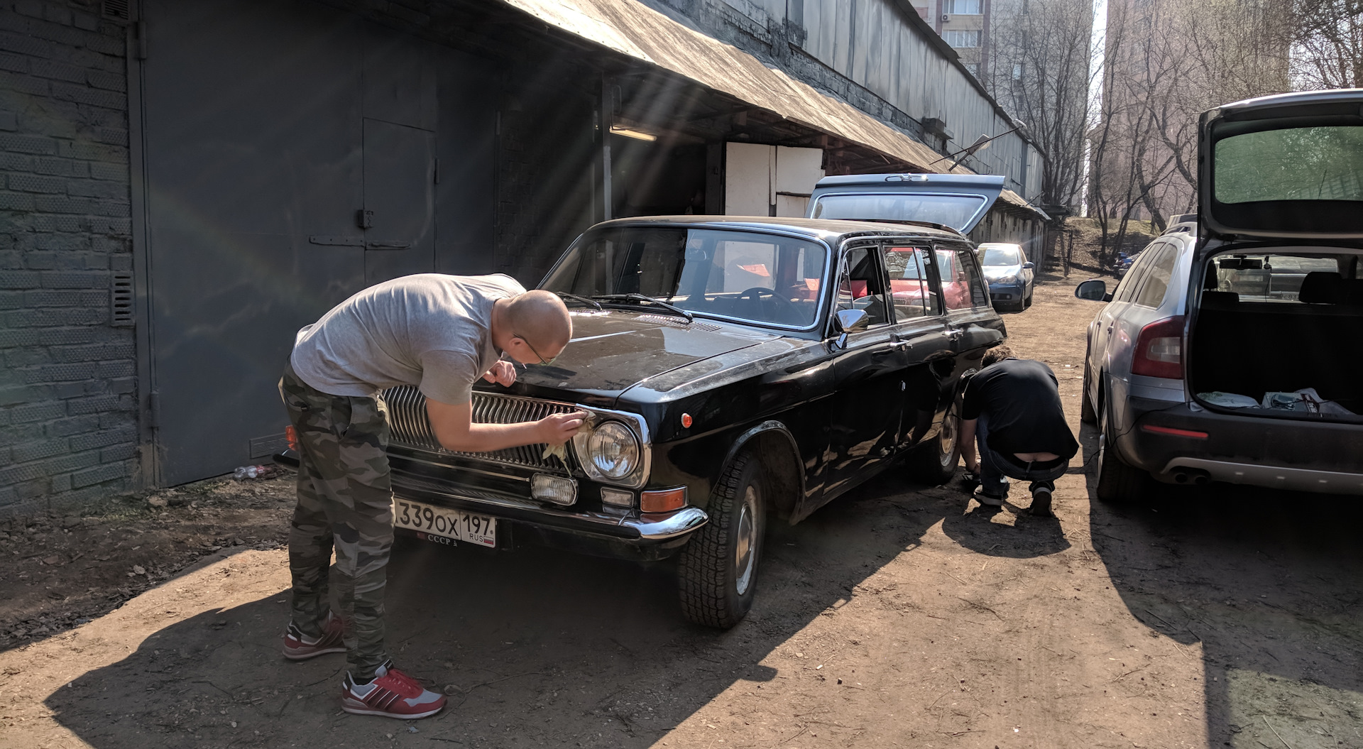

Ну что ж. 6 лет постройки и наконец-то я открыл сезон! Без проблем не обошлось. Сломалась правая петля крышки багажника, но она была кривая и вареная, так что неудивительно. Новая уже лежит, надо только поставить. Так же взбрыкнула проводка по полной программе. Предохранитель выбивает при включенных фарах каждые 5-10 минут. На противотуманках выбивает чуть реже. Стопы загорелись на постоянке, провода, идущие к датчику гтц горячие и дымятся… Отключение датчика проблемы с выбивание предохранителя не решило. Небольшой фотоотчет с мероприятия:

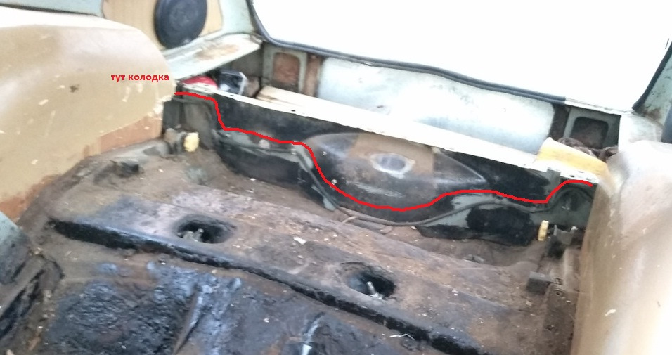

С проводкой такая же примерно фигня была, а по итогу в багажнике причем уже от соединительной клеммы до фонарей задних провод перебило он закоротил.Он то касается то нет ))))
Ну у меня выбивало предохранители и на китайских фонарях и теперь выбивает на первосерийных, так что похоже, что дело не в них. Клеммы у меня нет, проводка от второй серии. Поэтому я подогнул вилки и вставил их в штатные второсерийные "мамы".
Неее в районе задних арок справа и слева есть соединительная клемма на 5 вроде болтиков. Слева отвечает за левые фонари справа за правые, провод идет слева заходит на клемму, расходится на задние левые фонари и затем вдоль перегородки(там где запаска, выштамповка для колеса под третим рядом сидений) на право на правые фонари. Фото не мое но понятно надеюсь, проводка у всех одинаковая
Я проводку сам клал и она у меня от седана, поэтому у меня нет этих клемм.)
Тогда понятно ))) Ну в общем смотрите полностью, бывает там где даже и не ждешь.
Буду искать!
