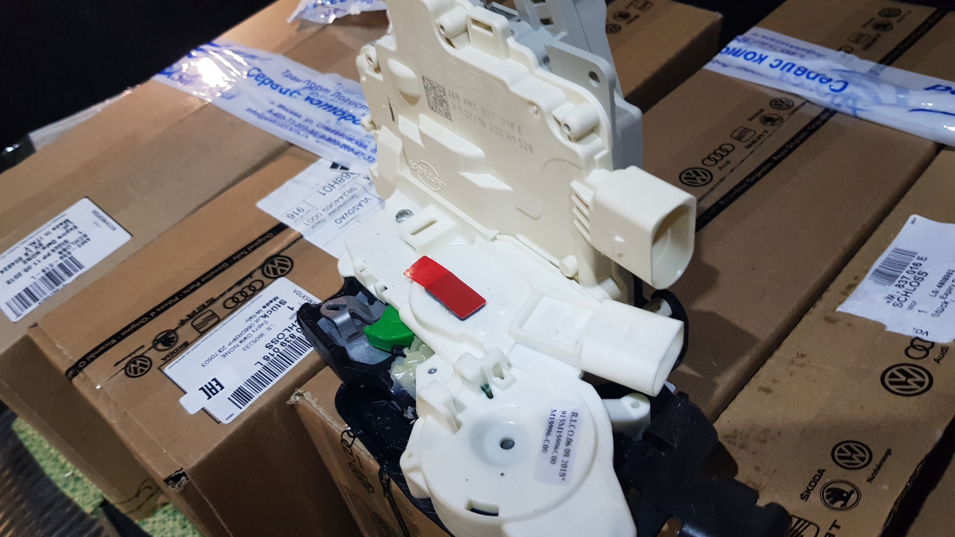

Состоит из трех основных компонентов, замок, мотор доводчик и блок управления.
Новизна подхода состоит в том, что можно использовать доступный по цене мотор доводчик от Audi A8 D3 (цена от 600 до 1500 р/шт) и контроллер от СергейНика (4т.р./шт)

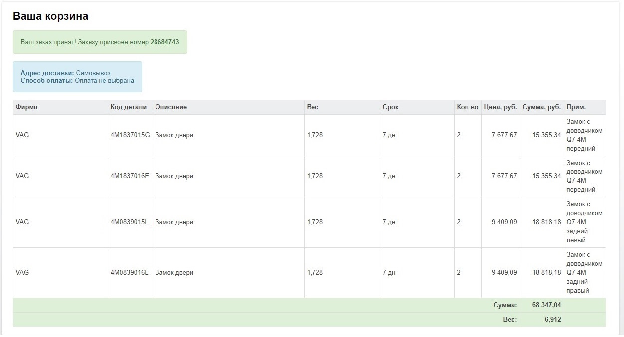

Вот что нам нужно:
4M1 837 015 G – Замок с доводчиком Q7 4M передний
4M1 837 016 E – Замок с доводчиком Q7 4M передний
4M0 839 015 L – Замок с доводчиком Q7 4M задний левый
4M0 839 016 L – Замок с доводчиком Q7 4M задний правый
4E0 837 059 – Мотор-доводчик А8 D3 (4 шт)
4H0973715 – Фишка Т10, 10 штекерный штекер (минимум 2 шт)
8K0973703 – Фишка Т3, 3 штекерный, для доводчика (4 шт)

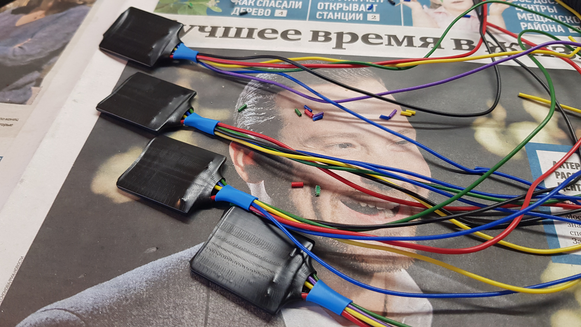

Контроллер – От СергейНика (4 шт)
Цветные провода с сечением 0,5 (от мотора) и 0,35 (от платы)
Изолента и прочая мелочевка.
Проводка

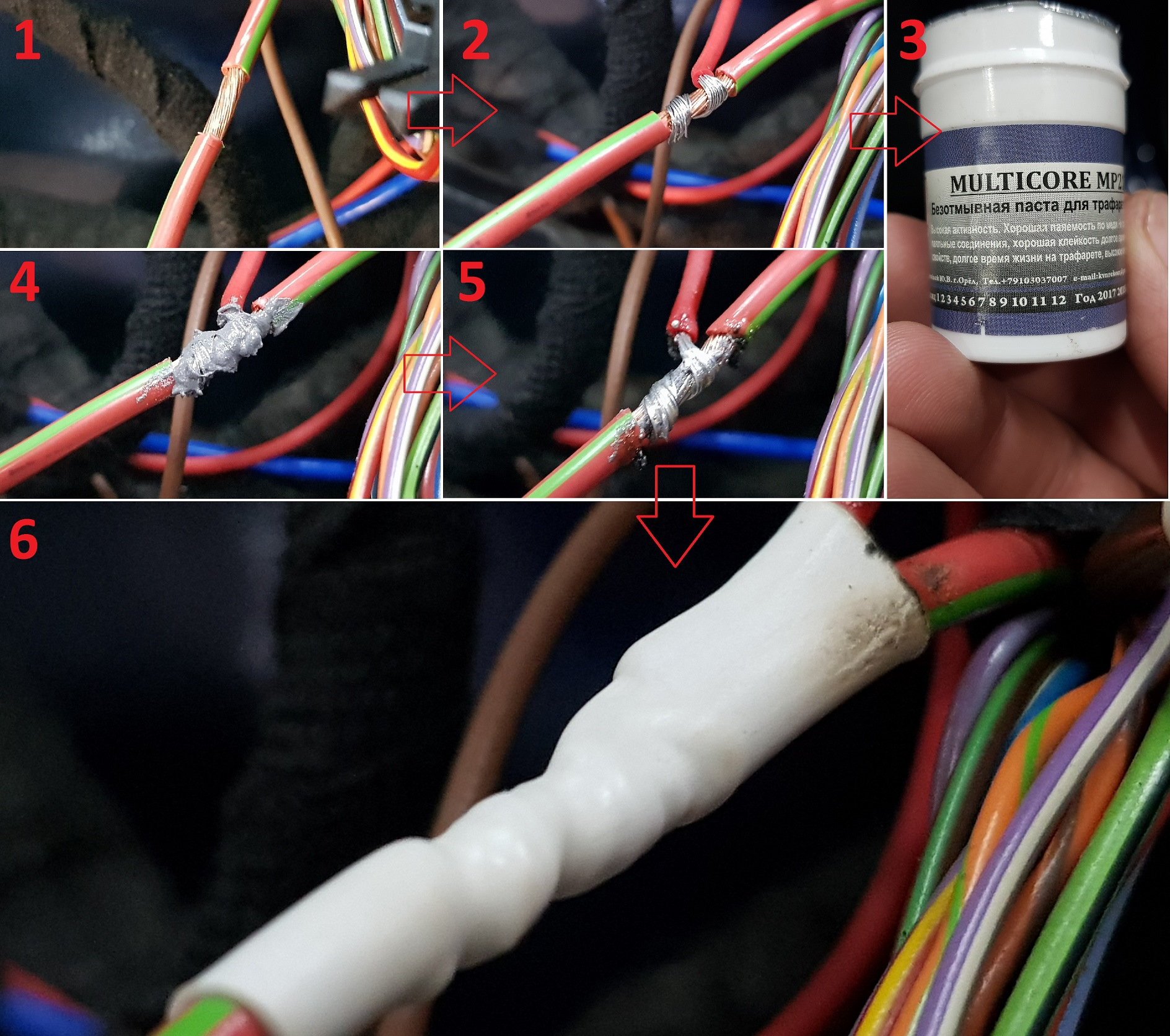

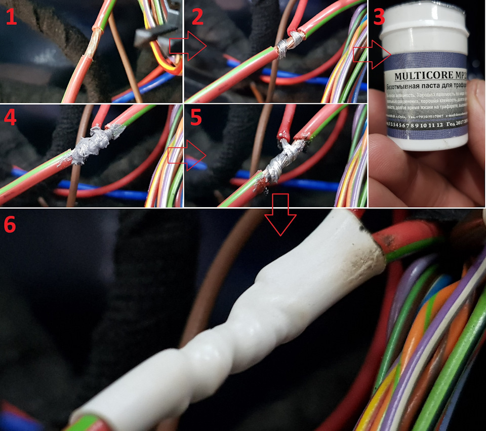

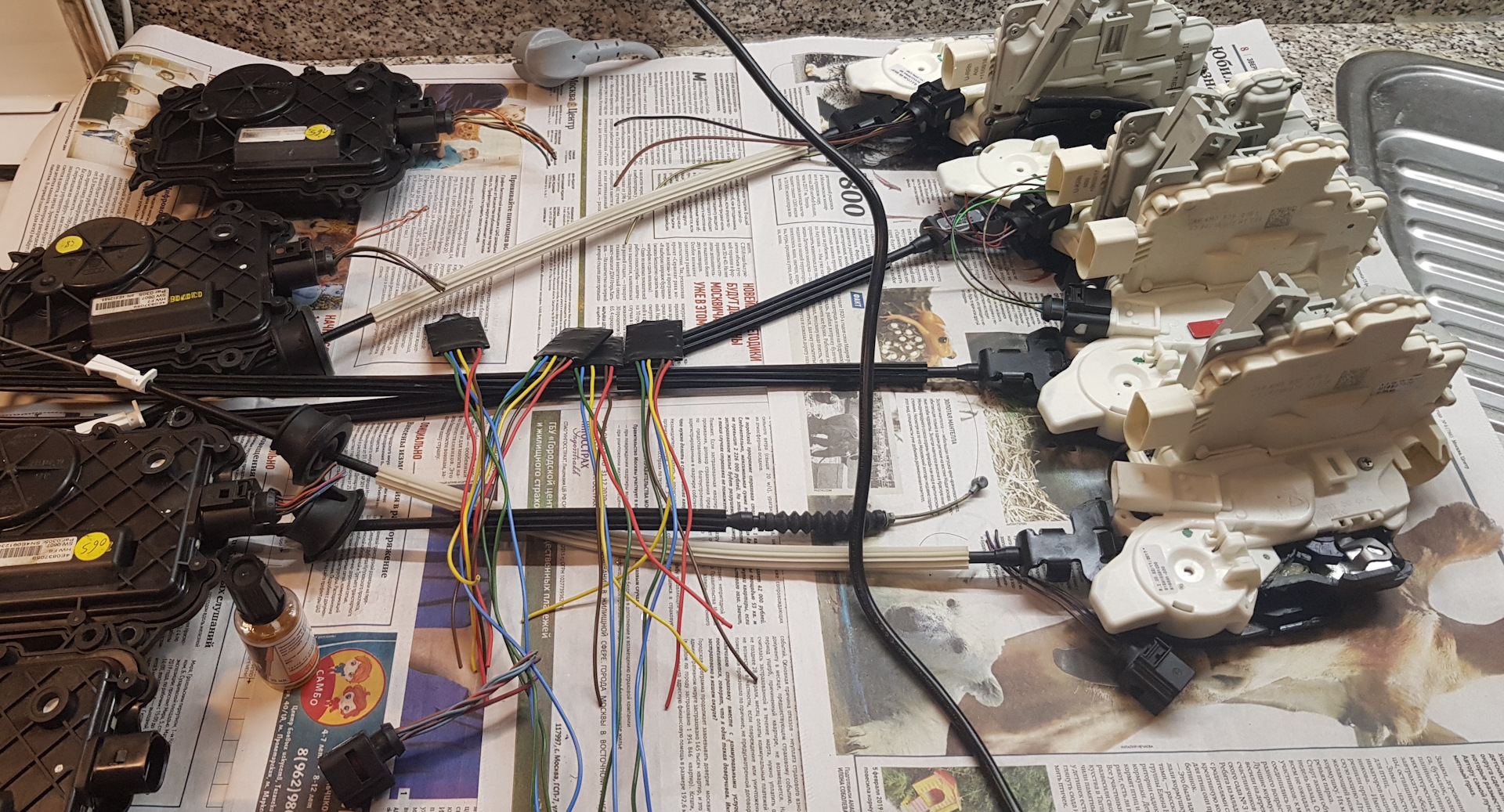

Существенно облегчить установку поможет домашняя заготовка! Это изготовление всей проводки дома. Если умеешь держать паяльник в руках, то это не представляет никакого труда.

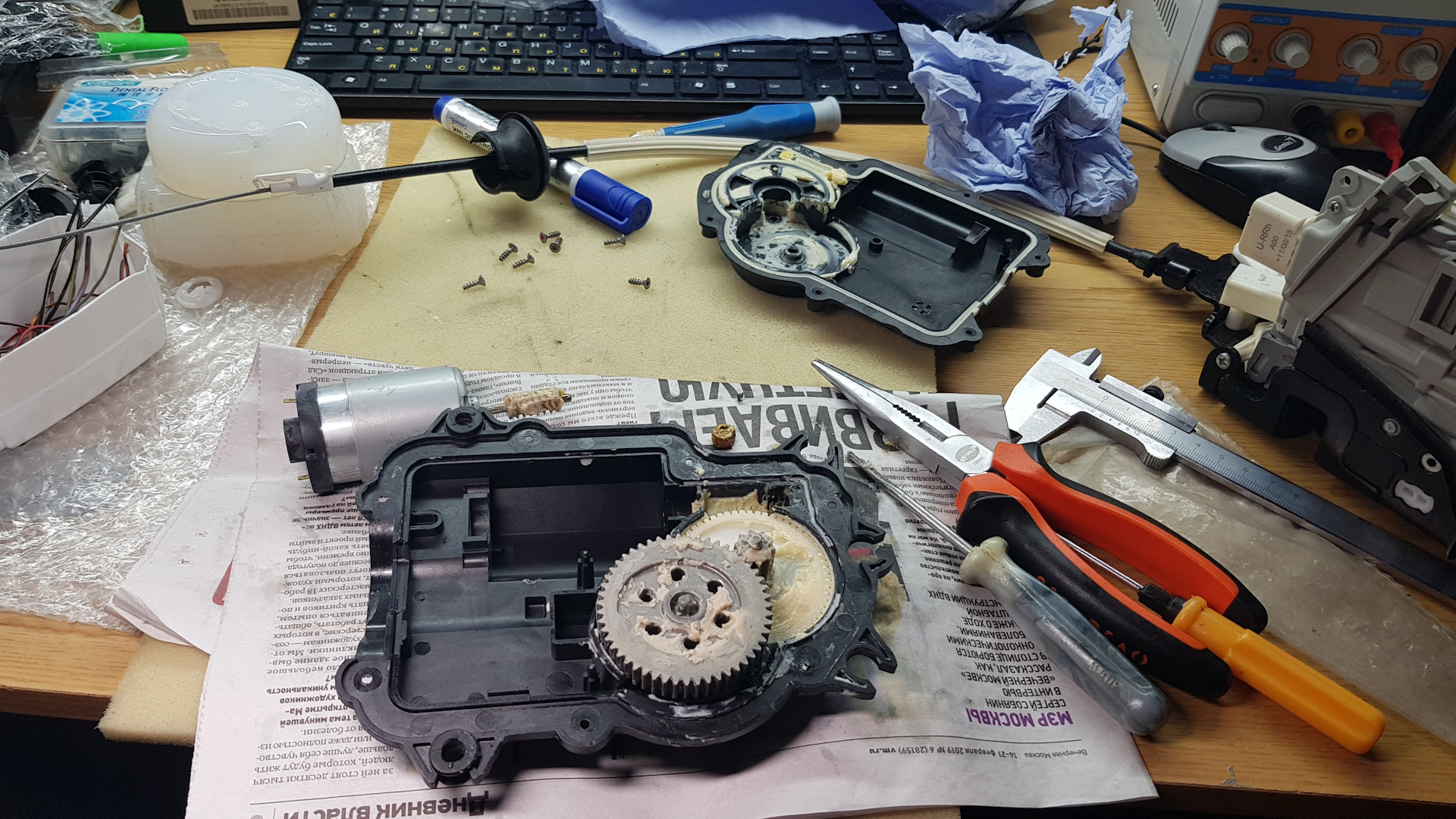

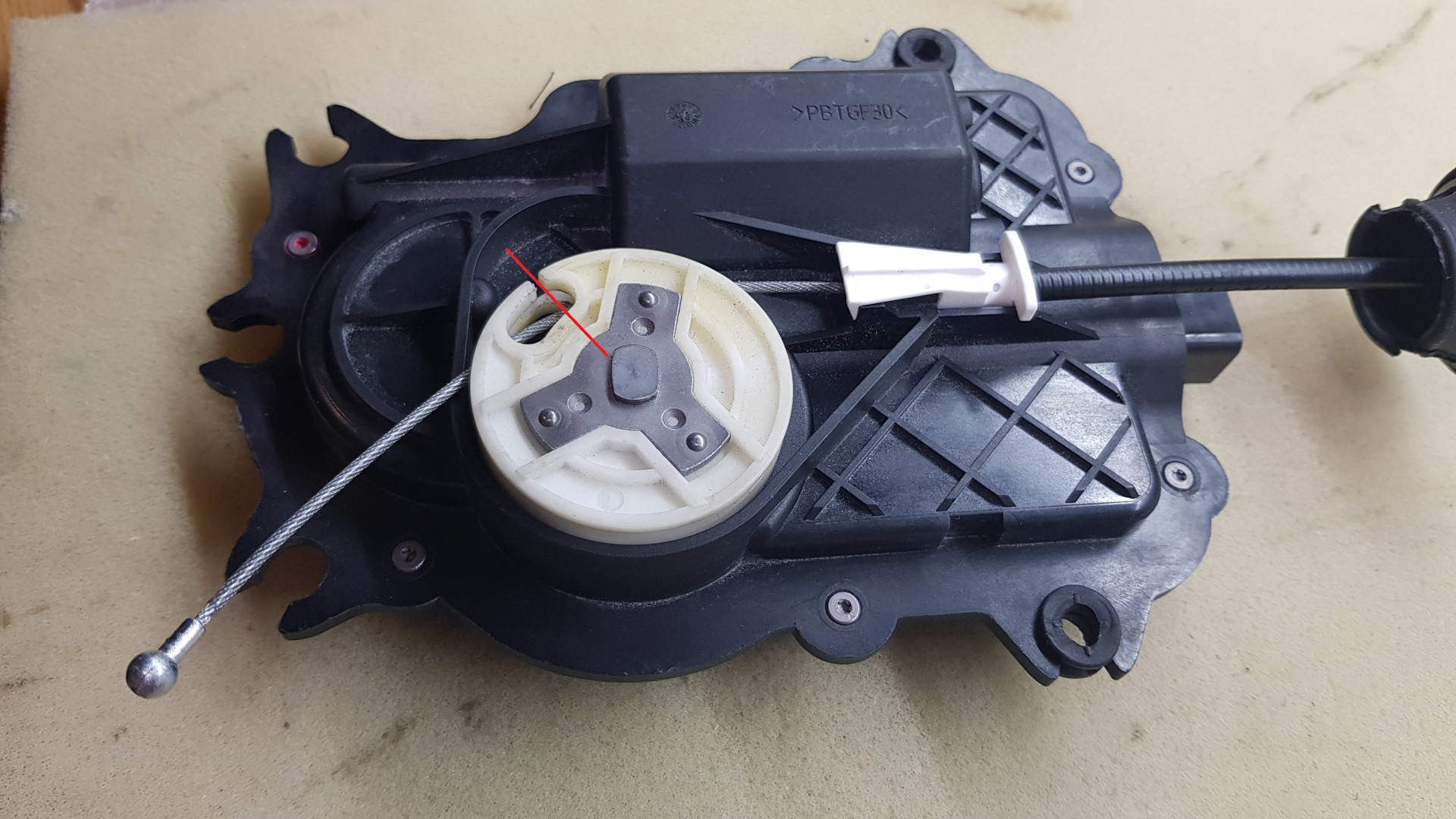

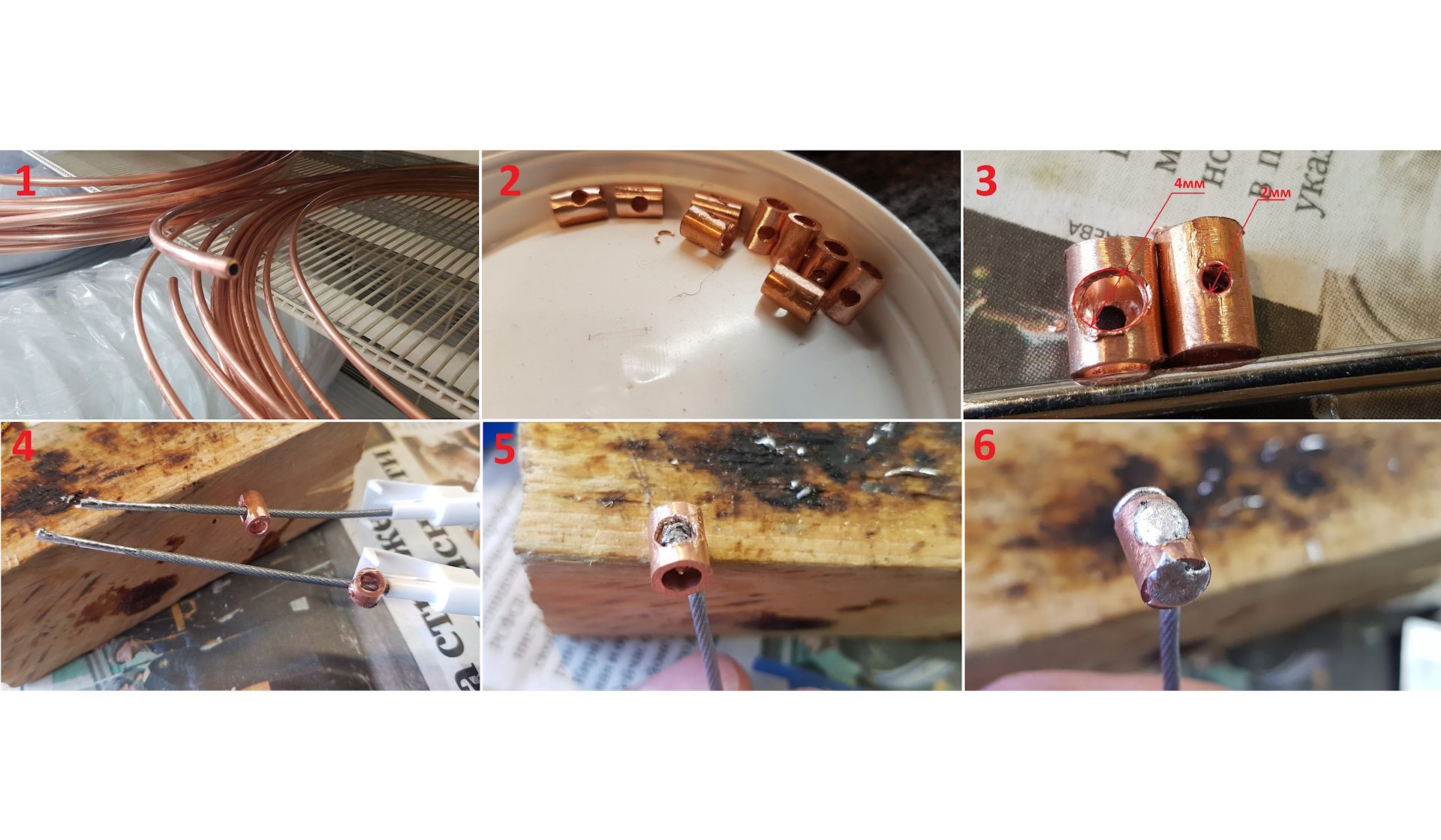

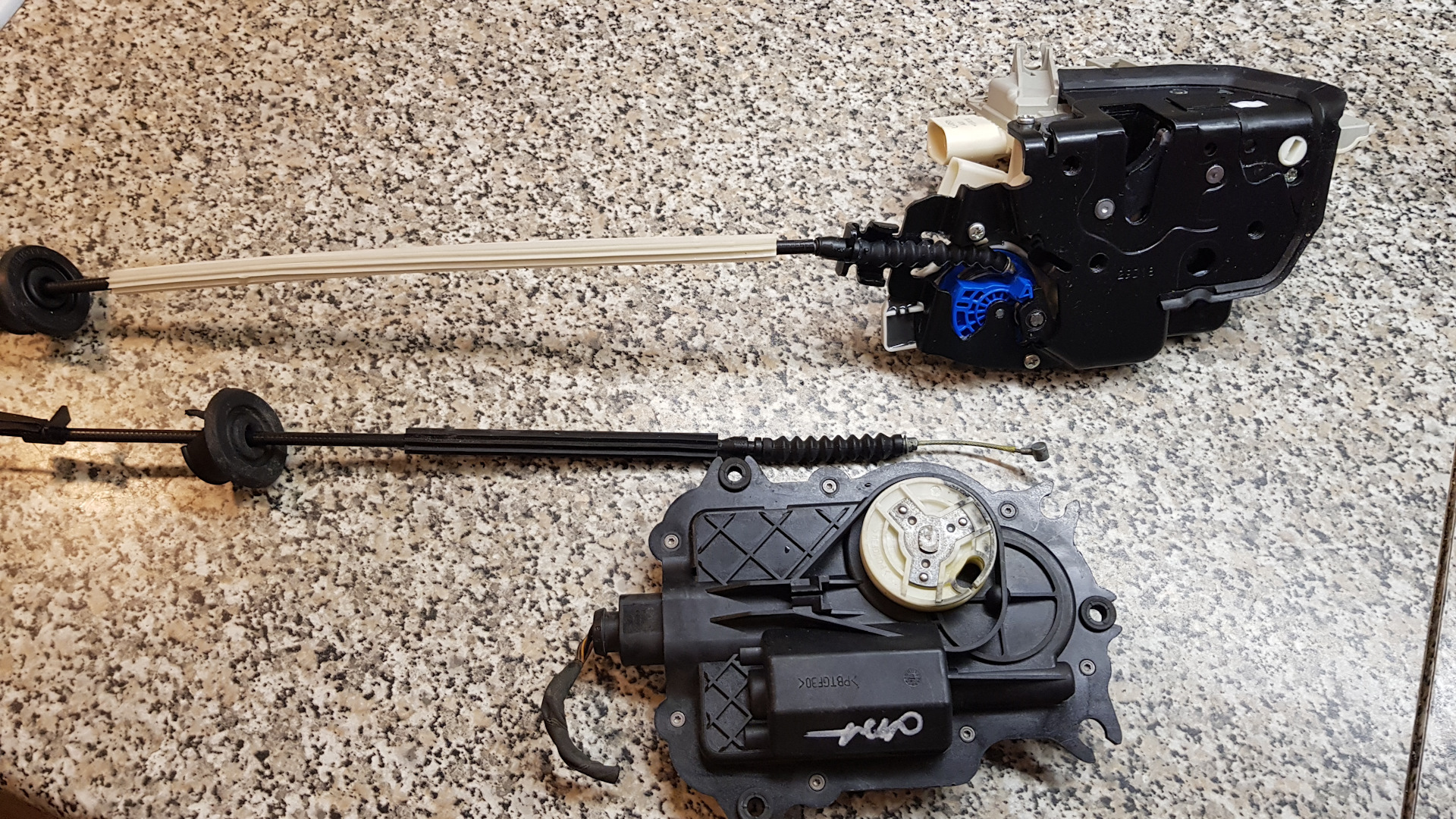

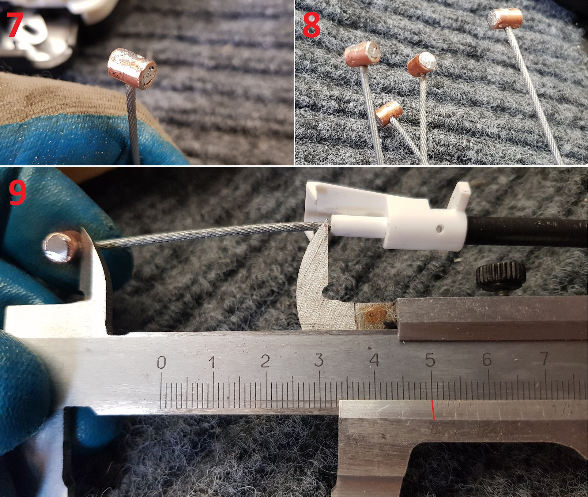

Доработка тросиков замка

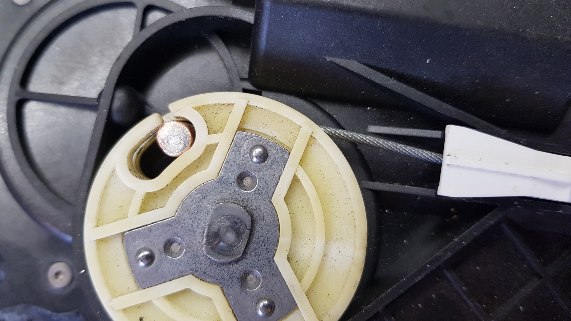

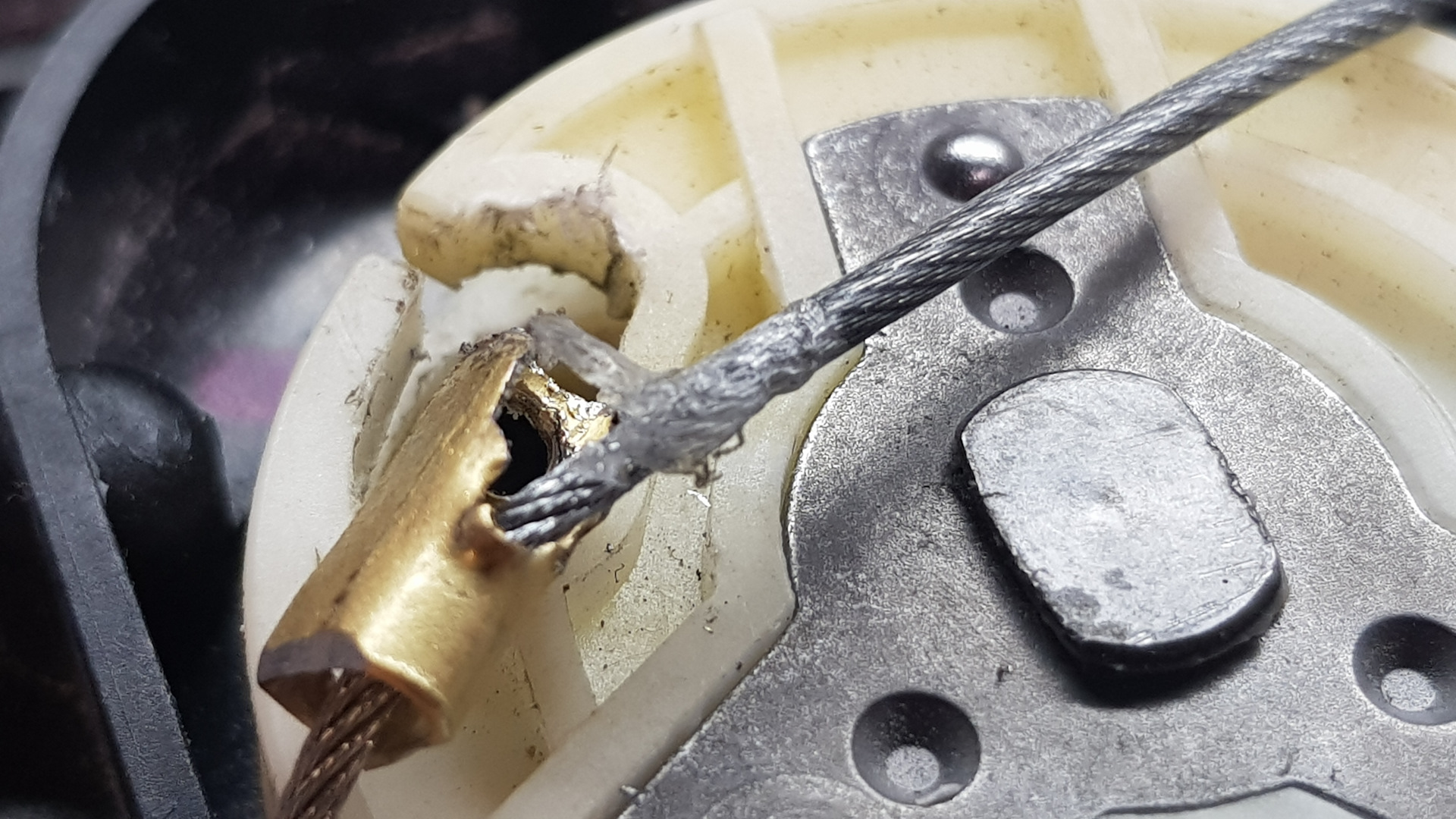

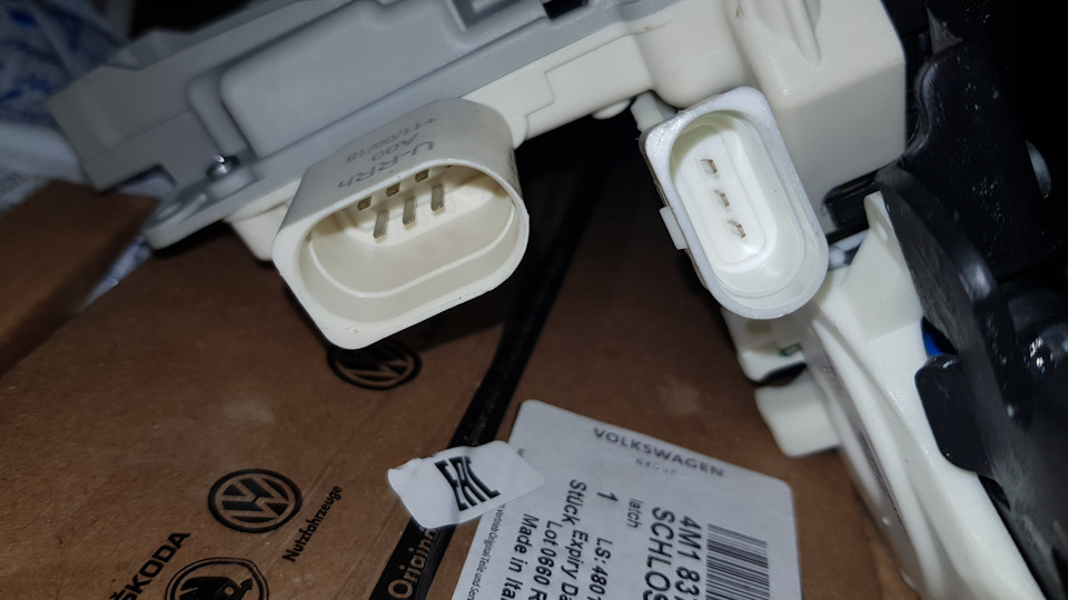

Замки от Q7 4М по внешним размерам и крепежным отверстиям на 100% совпадают с замками 4L. Но так как замки от Q7 4М никогда не знали доводчиков от a8 D3, пришлось переделать бабышки на тросиках. Пришлось вспоминать детство и первый мопед, где за один сезон можно было порвать два/три тросика, ремонтировать и паять бабышки.
Процесс наглядно отображен на фотографиях, тут можно один раз увидеть, чем семь раз…
Первоначально была мысль сместить колесо мотора доводчика таким образом, что бы родная бабышка совпадала с креплением. Но разобрав мотор увидел, что два колеса (с внешней и внутренней стороны) прочно запрессованы на одну ось, разобрать которую без рисков для конструкции невозможно.
Перед монтажом, проверяем изготовленную проводку и изготовленные бабышки.

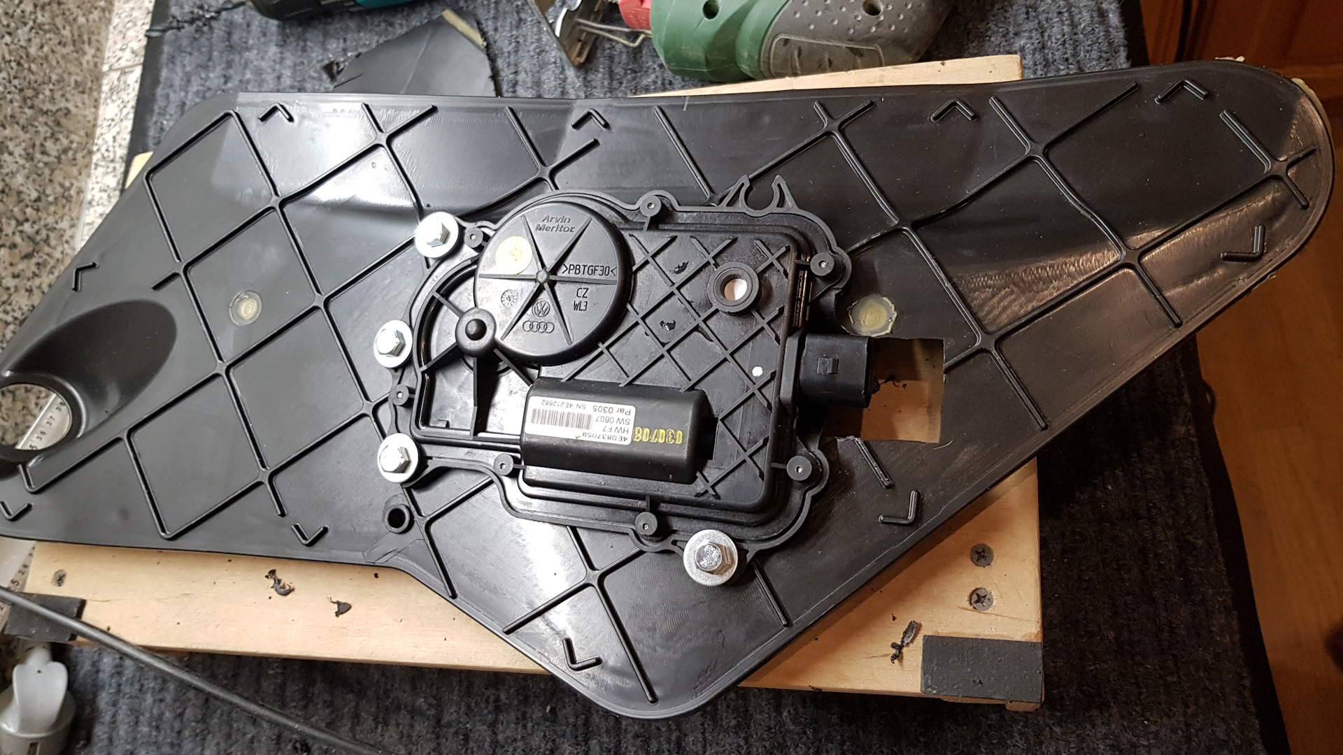

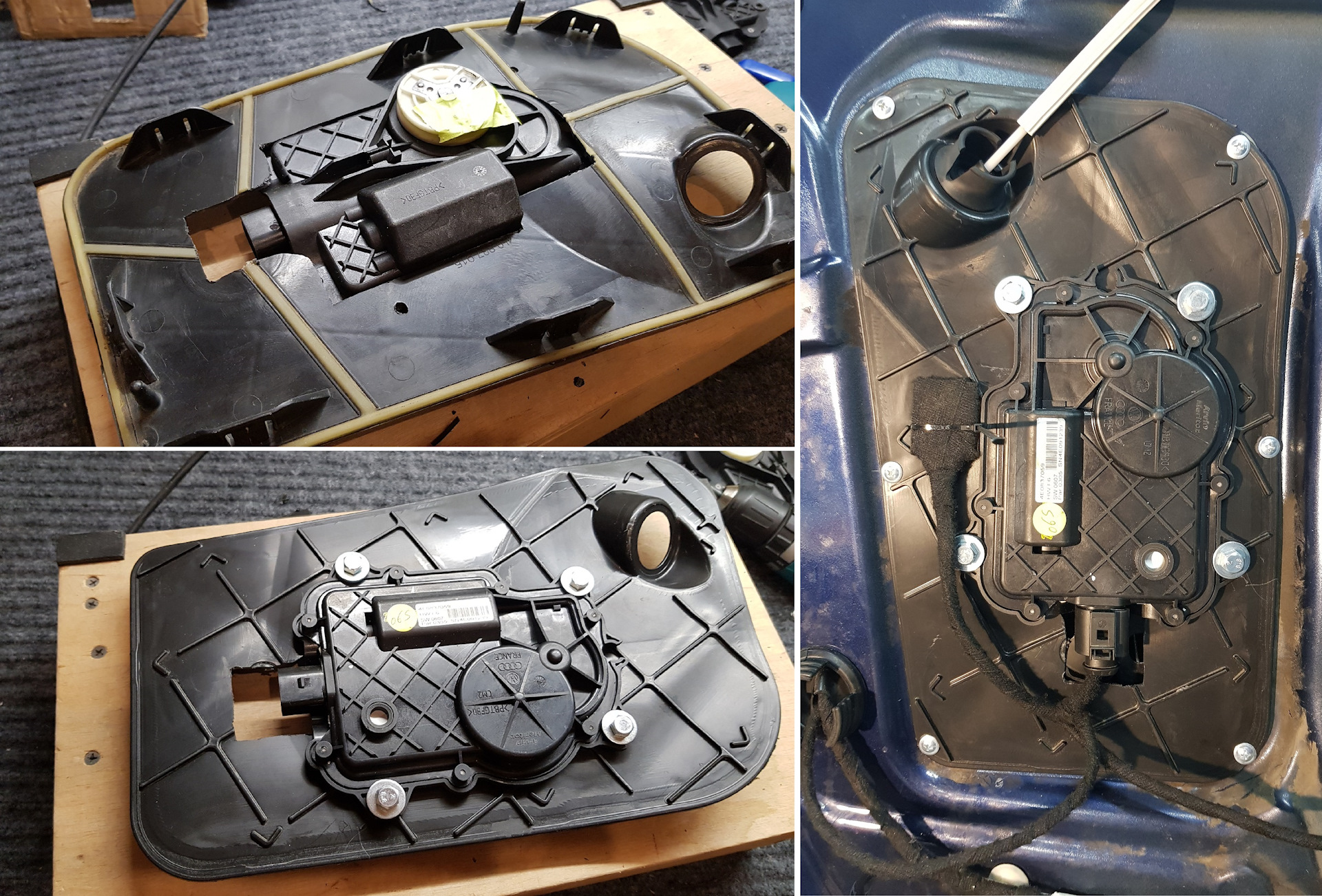

Монтаж

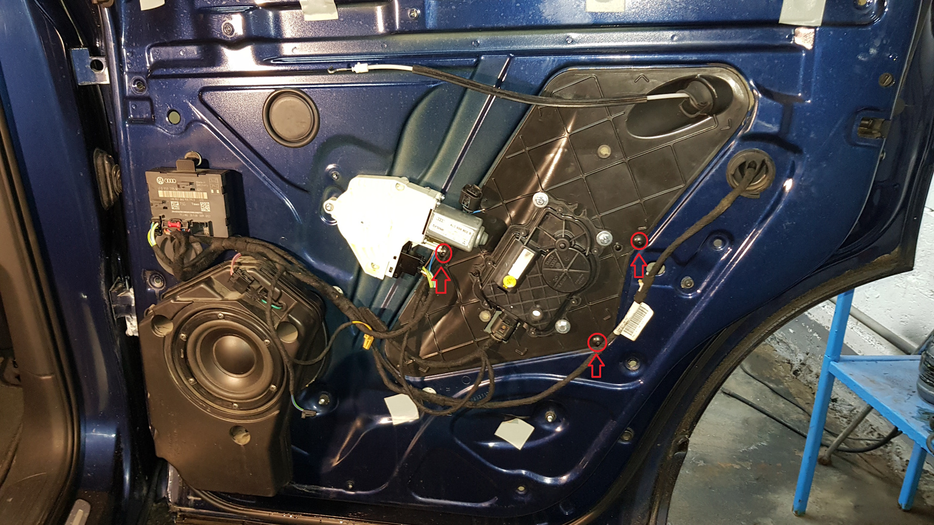

На самом деле тут нет ничего сложного, но как ни странно это самый трудоемкий процесс, который может занять не один день.
Возможные сложности:

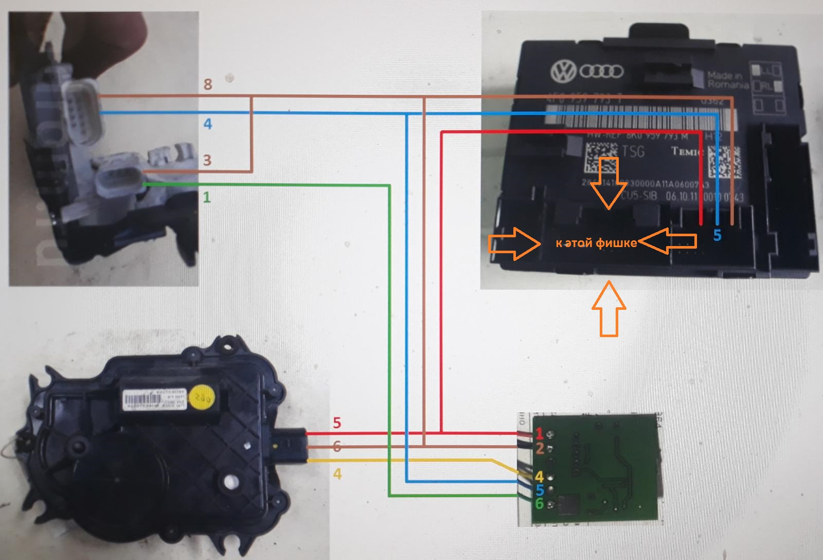

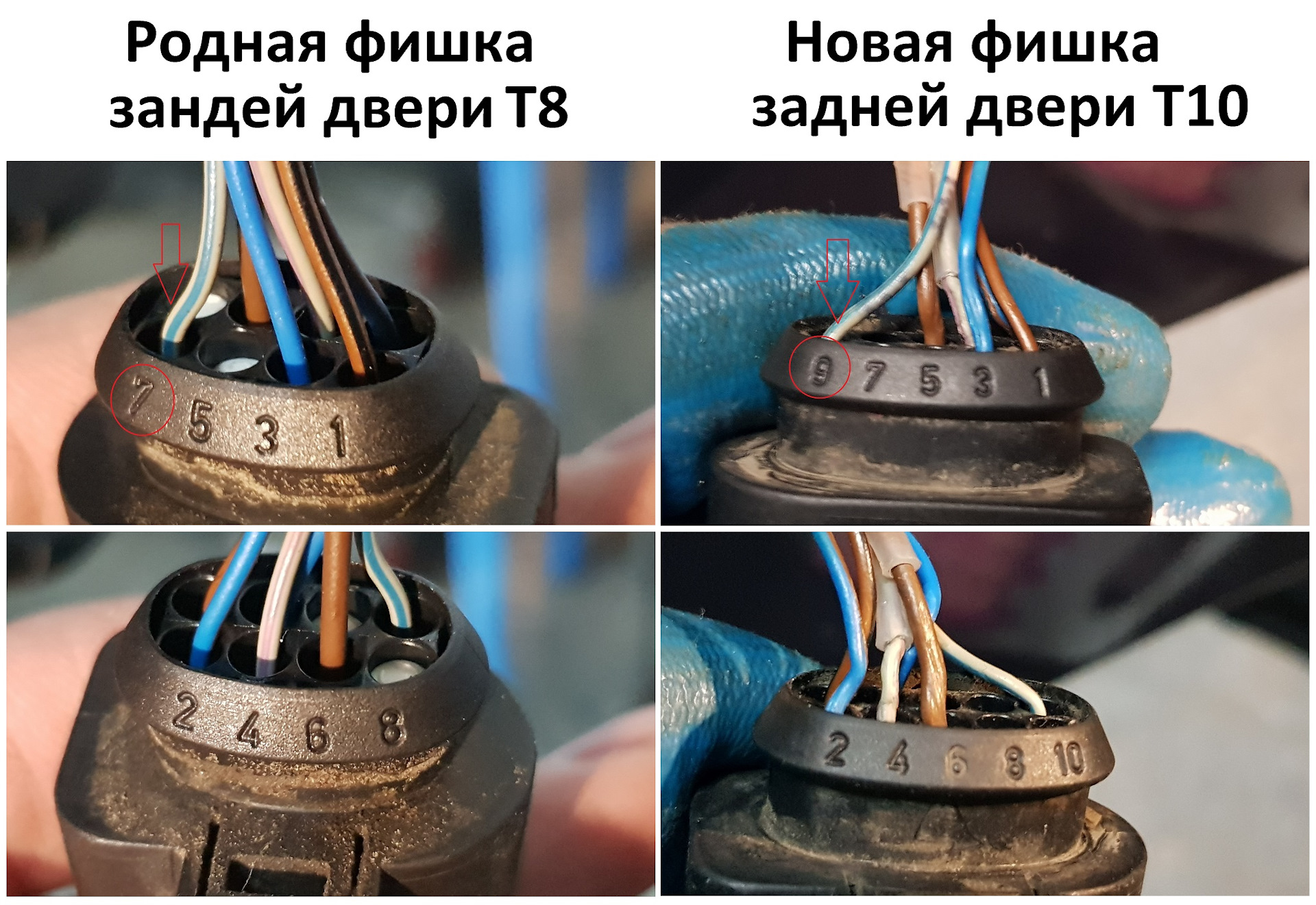

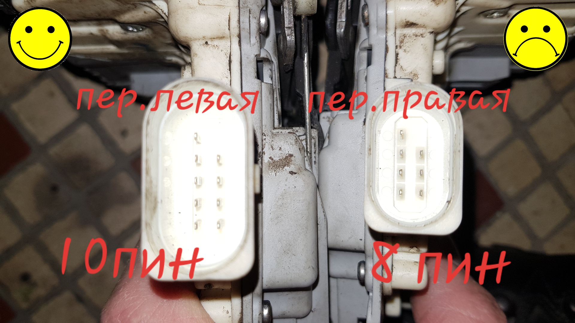

Концерн VAG вновь удивил своими вариантами исполнения одних и тех же узлов и агрегатов. На родном замке водительской двери был разъём Т10, который не пришлось переделывать, а на передней пассажирской (правой) тыла Т8. Которую нужно переделать по аналогии с передней левой.
На задних дверях были Т8 с другим расположением проводов. Тут пришлось напрягать мозг, в результате родилась такая перепиновка:
Возможно Вам пригодиться информация Валерия vag-cruiser из БЖ Белый корабль.
Когда все готово, приводим доработанную проводку в заводской вид.
Обращаю ваше внимание на то, что пластиковые крышки, на которых закреплены моторы, требуют дополнительной фиксации.

Привет. еще вопрос. 3 провода приходят на блок двери к большой фишке красный, синий, коричневый. синий понятно на 5 контакт а красный и коричневый?
Только увидел сообщение!
Извини!
Красный плюс, коричневый минус.
😁😁😁 спасибо.

ПРивет. вот ты тут написал "Тут пришлось напрягать мозг, в результате родилась такая перепиновка:", как дошел до этого? может схема замков есть внутренняя? У меня просто по Етка бьется, что все замки с фишками Т8, новые замки пришли 3 с Т10 один задний с Т8.
Пробовал наугад. Мне повезло.
Просто не было времени на поиск
А кейлес есть у тебя?
Есть
понятно, значит перепиновал и все работает.
Мне нужно было перепиновать фишку замка водительской двери.
На передней пассажирской была такая (как нужно) же фишка. Собрал по аналогии. Только один сигнальнальный провод переставлять (как было на родном).
я правильно понимаю, что тупо по цветам проводов перекинул в фишке и все?
Лучше найти распиновку
уже нашел схемы замков сравниваю сижу. выше писал вопрос куда цеплять два провода на блоке дверей? а то один подписан а другие нет
Виктор, я сейчас в отпуске в дали от дома. Если и есть записи, то точно не с собой
благодарю, нашел уже что за провода куда и что цепляется. у тебя авто рестайл? если да то там перепиновка не простая, но и не сложная если схемы можешь читать ))))
У меня машина 2010.
Переходная модель. Как выяснилось на V12 не было резкого перехода на рест.
понятно, значит отсюда и перепиновка такая. Я тут разбирался, не без помощи Валеры-"Виртуоза", с перепиновкой, он подтвердил мои догадки и перепиновку буду пробовать наверное в сентябре, как вернусь в домой
Не могу найти медную трубку 6мм, просто смешно, все типа минимум 10мм и все.
Может от старого холодильника?
На самом деле я нашел очень быстро, в ближайшем магазине.
тормозные трубки с ваза или газа купил.
Купил в ХозТорге на Савелевском

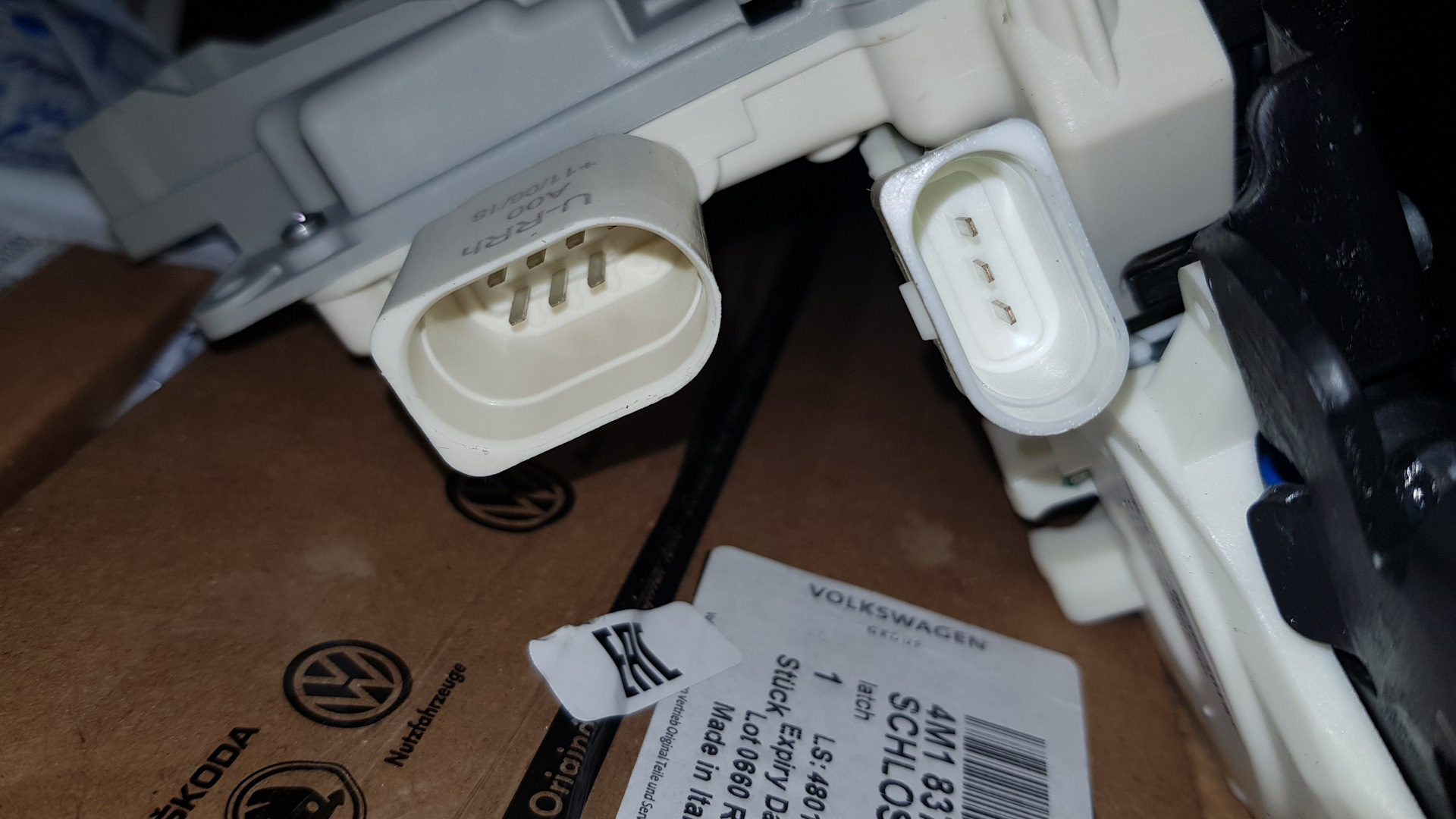

Привет. посмотрел по Етка у меня сейчас на замки идут вот такие разъемы 1J0973714 на все 4 двери. Они восьми контактные. Я так понимаю на замках от 4М 10 контактные?
На фото замок от 4М, на нем видно фишки.

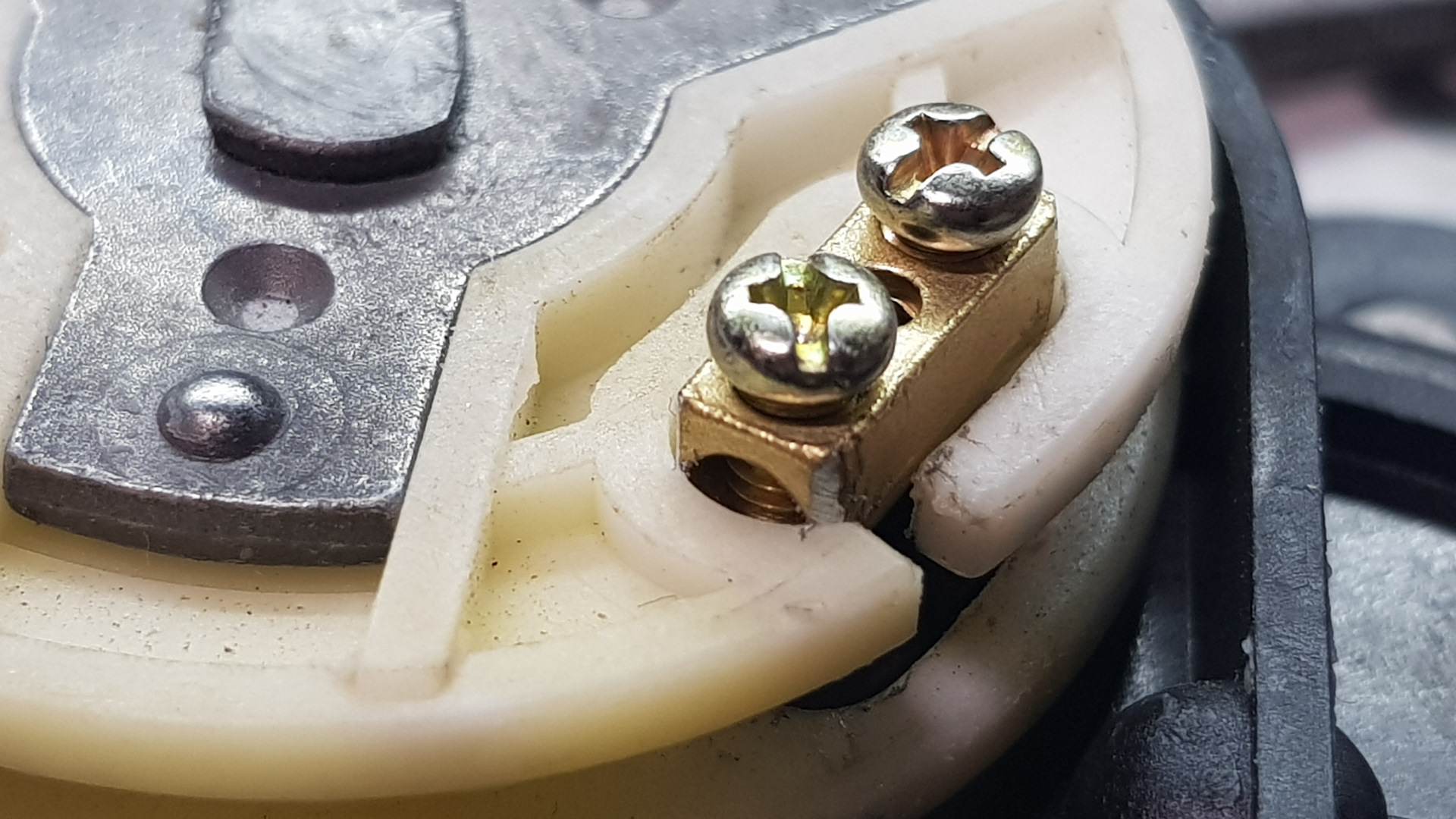

В первоначальной версии использовал клемники. Как то раз ночью было холодно, около -10, резинки задубели.
Sergey-007
Что переделывал ?
…и доводчик порвал клемник.
По этому переделал на бабышки.
