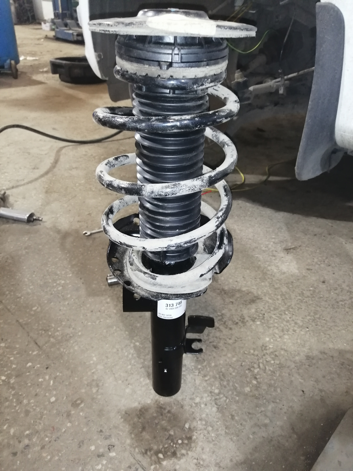

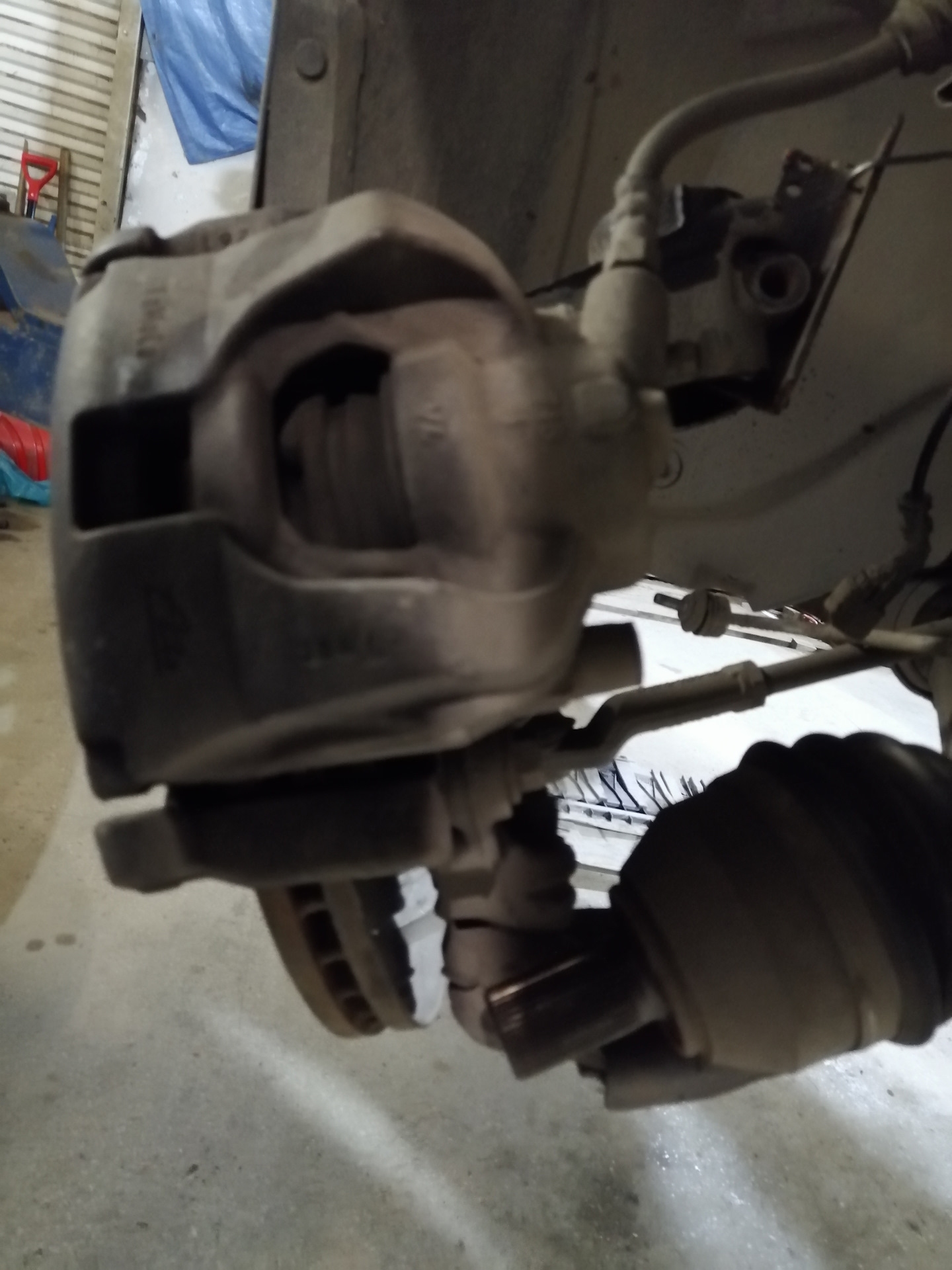

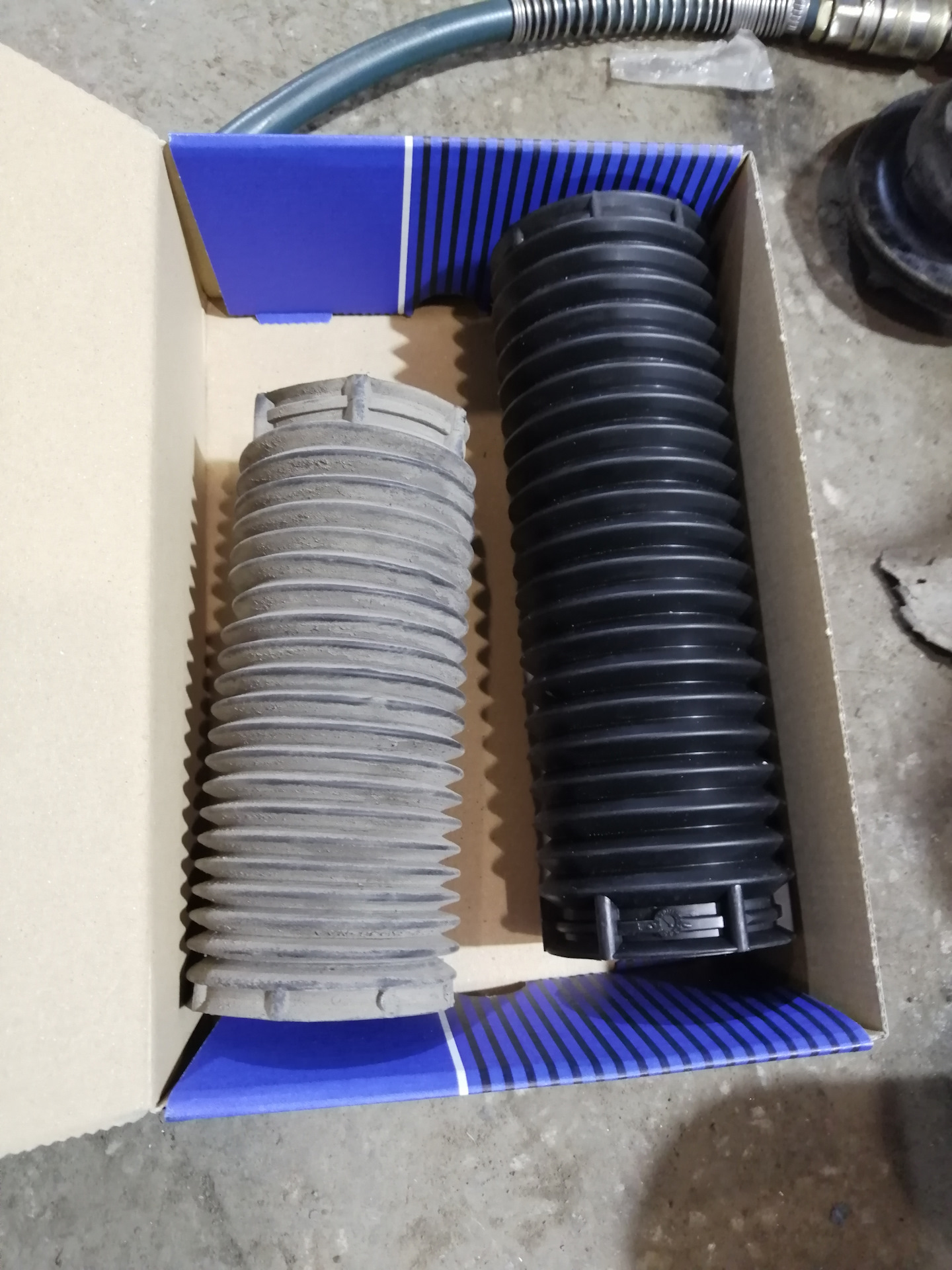

Месяц назад забрякал правый, звук как будто по пустой стеклянной бутылки стучат. И только когда руль крутиш на месте. До этого читал, что если отдаёт в пружину, значит надо менять опорники. Купил SKF тк это и есть оригинал, купил сразу комплект, на обе стойки. И комплект пыльников с отбойниками, на всякий случай. В итоге после снятия было обнаружено, что левая стойка мертвая, шток сам падал вниз. Пришлось и стойки поменять ☹️. Процесс не описываю, инфы море. Номера все на фото. Все подошло идеально. Чтобы снять стойку открутили почти все, кроме нижней шаровой и рулевого наконечника. После замены машину не узнать. Доволен, только не рассчитывал на такие затраты. Так что кто меняет опорники и пробег за 100 покупайте сразу амортизаторы.
Запчасти на фото: 1313749PD

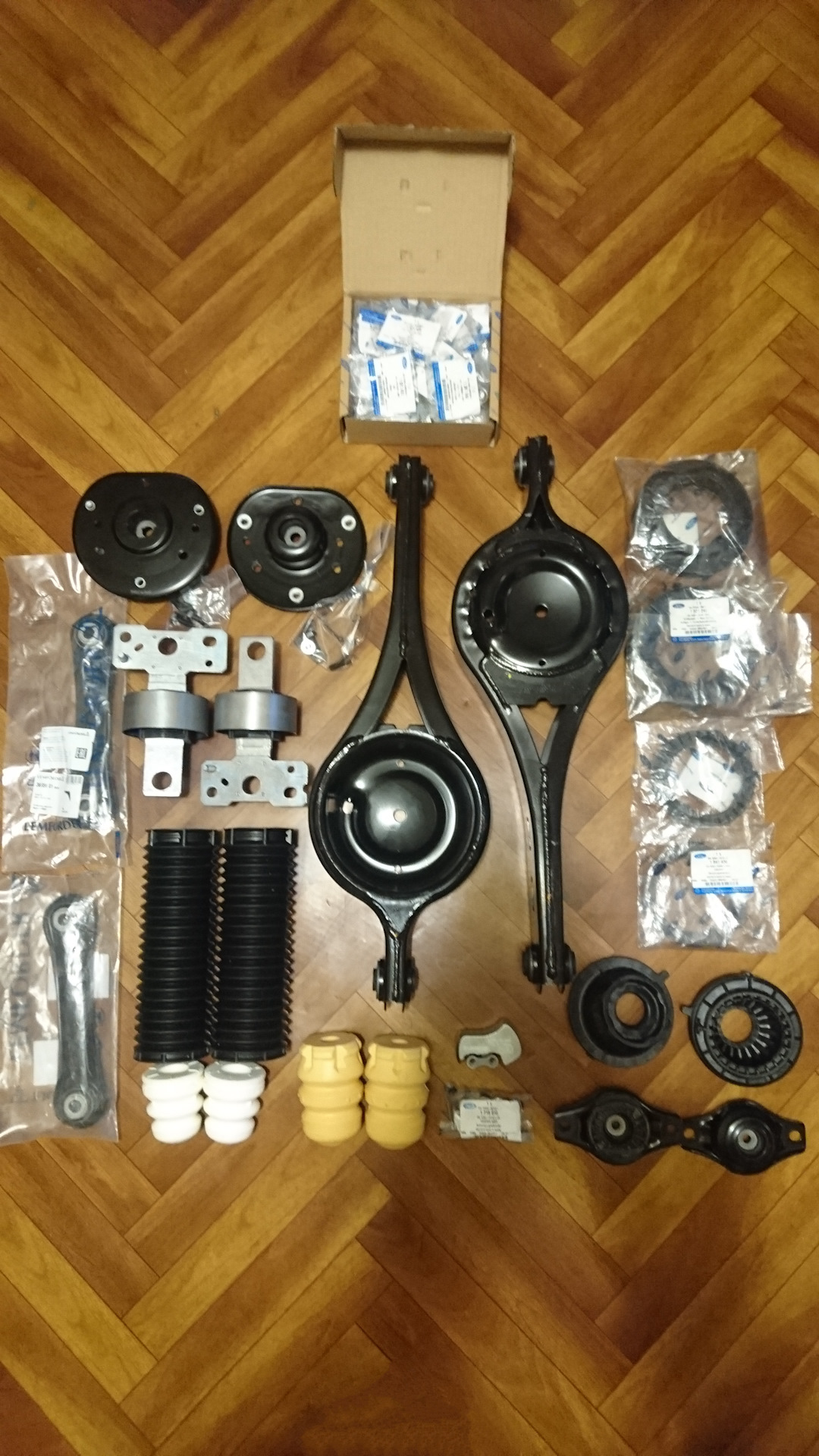

это правило действует и в обратную сторону. Если меняете амортизаторы, сразу покупайте опорники. Я так попадал и приходилось 2 раза амортизаторы снимать. Хотя еще до замены опорники никак себя не проявляли, а после замены амортов стало клинить с характерным звуком пружины
Лучше опорники докупить, а то внезапно 10ку отдать не прикольно 😉
У меня на 100000 км. амортизаторы перед (Sachs) + зад (Sachs) и всё что на фото менялось, или оригинал или Sachs, Lemforder, Boge + коробка болтов и гаек

А есть разница между правым и левым опорным подшипником или они абсолютно взаимозаменяемы?
Нету, они одинаковые. В оригинале у нас стоят SKF, номер для заказа —
Поштучно — VKD35036 — 1 шт.
Комплект — VKD35036T — 2 шт.
