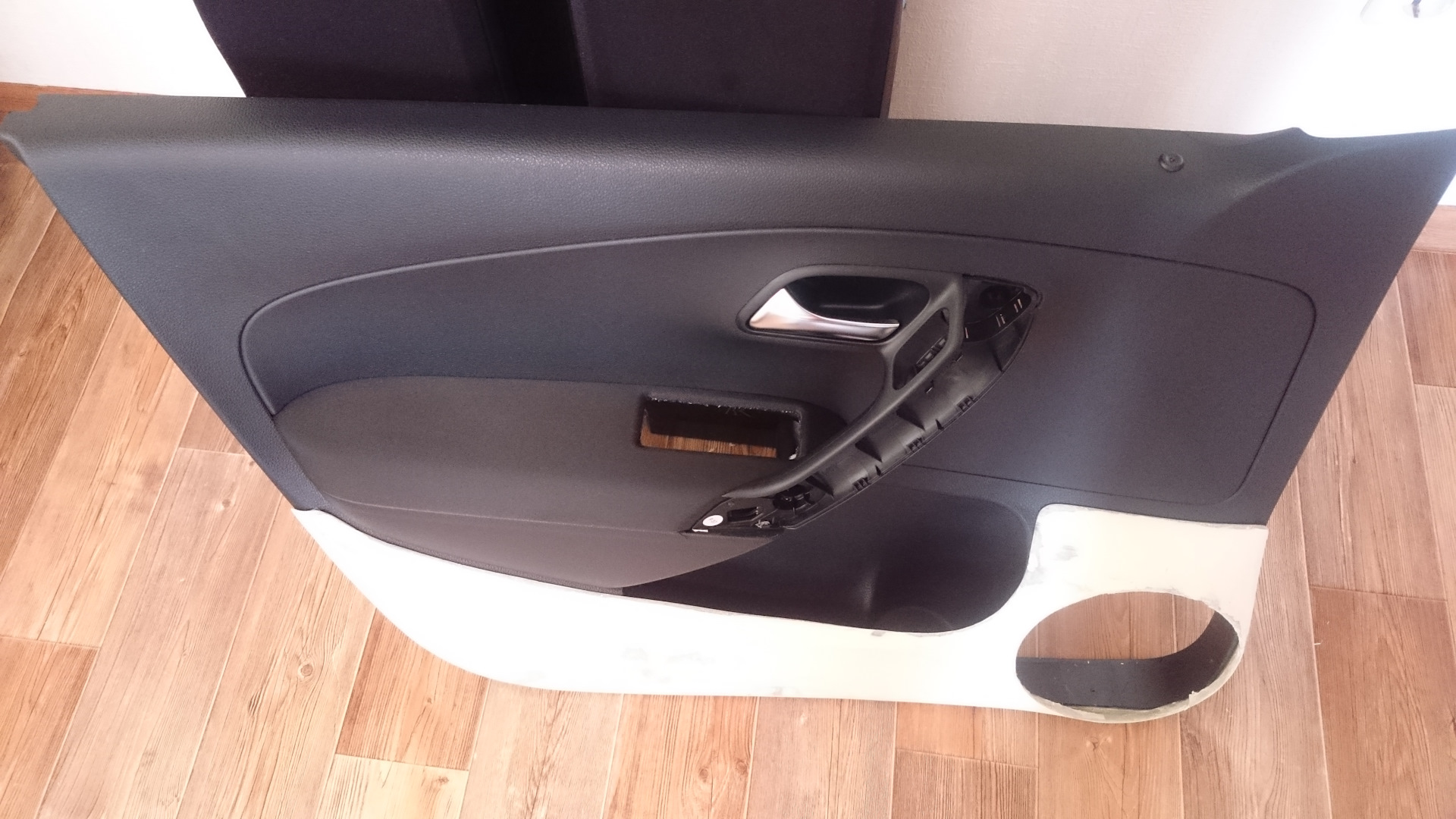

Процесс идёт, подиумы готовы, на очереди перетяжка и шумоизоляция карт, но все это будет делаться после того как будет полностью подготовлена дверь для правильной работы МИДов.
Одной из задач было сделать карты лучше чем у всех систем в поло в РФ и пока что считаю это удаётся.
На фотках к сожалению слабо видно все линии и сопряжения без перетяжки, но скоро все будет видно.
Карман сохранен, бутылка 0,5 поидее влезет, хотя не примерял.
ПС мид Alpine f1 status, те 18ый. вписать органично не маленький динамик оказалось достаточно не просто, и карман тоже необходимо было подгонять(распиливать, сращивать, армировать, выдумывать крепежи)
ПСПС перетяжка скорее всего в хорн
Продолжение следует

Зделано чётко, смотрится замечательно! Только самое главное скрыл, чем лепил карту, фото есть?
Шпаклевка сл стеклом
А в месте где нет стенки кармана, на что наносил шпат. натягивал ткань?

Профиль кривой отлично сохранен.
Н-да…думал сможешь без перетяжки всей карты двери сделать.

А смысл? В бюджетной машине? Вот если сделать красиво, но бюджетно это да. Я изначально не хотел всю обшивку перетягивать, а нижняя часть карты не отделяется от верхней и тянуть придётся всю обшивку. Мне не очень понравилось как было перетянуто у Сантея. И к тому же тогда надо и задние двери перетягивать, иначе хня полная, а это ещё попадос на баблос. Получается конечно красиво. Но как будет после перетяжки посмотрим.

Хорошо. Сейчас у Сергея получается обычная инсталляция. Хорошая, но обычная. По поло и нет красивых дверей, потому что никто с бюджетным авто не едет к нормальному мастеру и не перетягивает все обшивки. Это простой путь.

Просто без обтяжки по фото мало информативно

Сань, ну не меняя цвета и структуру, можно задние и не трогать. Строчки там тоже не обязательно. В одном месте шов с обычным винилом не обойти, с хорном вероятно и получится.
Меня бы мысль постоянно терзала что спереди сделано, а сзади нет. Ну да ладно, у каждого свои сомнения в голове. Посмотрим как получится, пока неплохо.

где ж бескомпромис? колодец можно было сделать меньшей глубины.
Колодец меньше некуда уже

Сань у меня ж ещё карман нужно было чтоб остался

А что такого, мне ведь проще, я видел их двери и постарался чтоб было красивее

Карман. Это я просто показываю что при накладке карман тоже есть и совсем немного меньше штатного.
Это нашлепка, я отказался от неё. У меня будет все вмонтировано в карту и перетянуто под заводское изделие. Многие даже не определят переделку
Пластик на обшивке Поло настолько дубовый, что по мягким формам после обтяжки можно определить, что переделано))))
Есть такой материал-хорн-
Им перетянуты все пластиковые элементы салона
