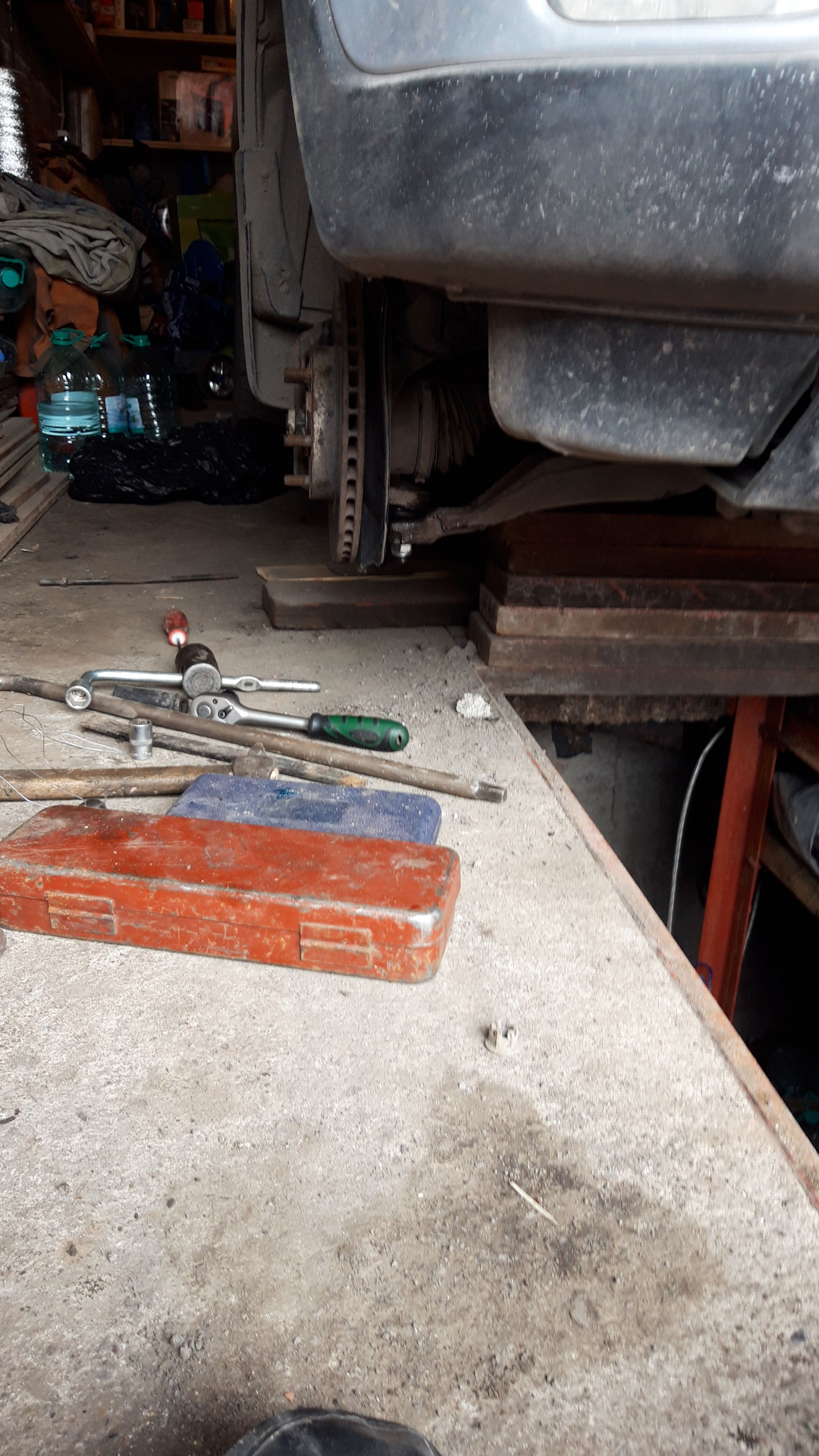

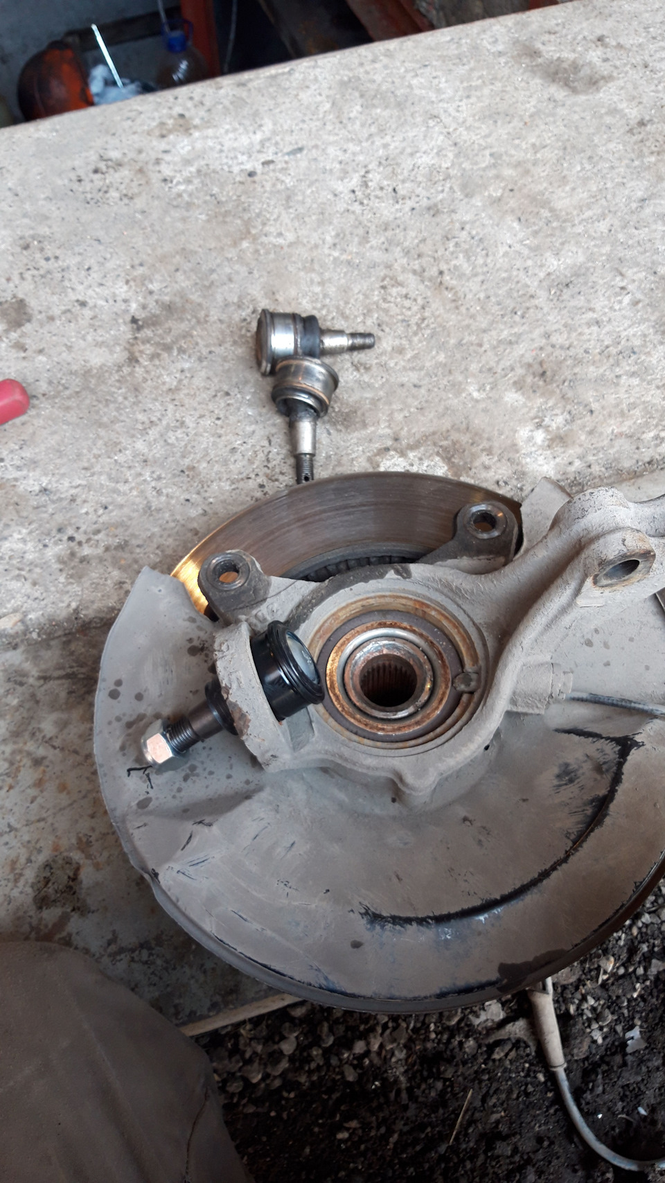

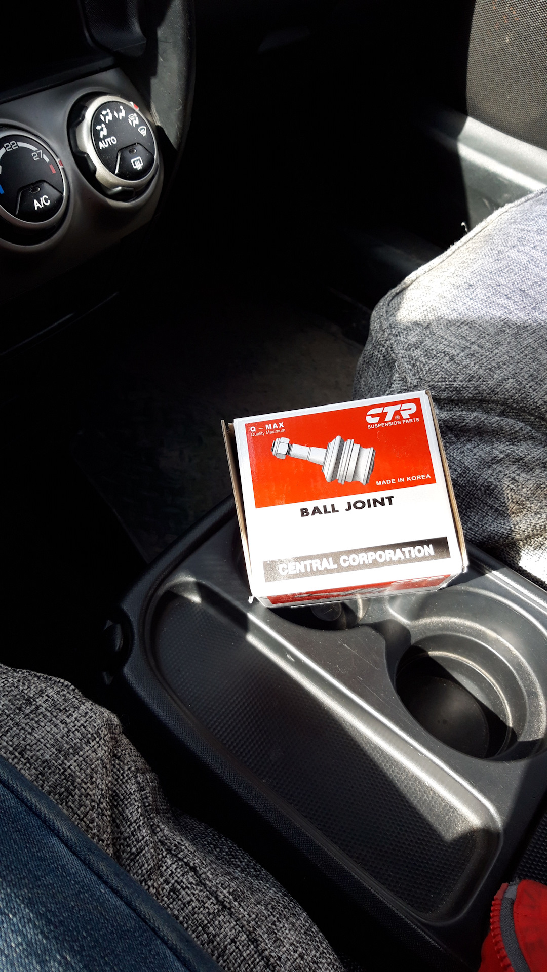

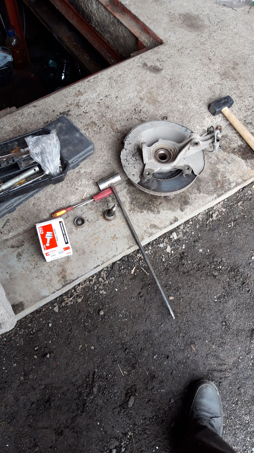

Появился ужасный скрип в передней подвеске, такого скрипа у меня ещё не на одном авто не было. Казалось скрипит то с одной стороны, то с другой и отдавало вверх. Думал опорники, но загнав на смотровую яму, приговорил шаровые к замене, был люфт. В прошедшую субботу были приобретены шаровые опоры фирмы ctr и в воскресенье я их поменял. Работа длилась часа 3. Кстати чтобы открутить привод понадобится головка на 36 ( я этого не знал, и у меня её не было), взял у соседа. Старые опоры были фирмы 555.

Тоже год назад ctr поставил, полёт норм
На кресту ставил только ctr, орига дорого. Нормально ходят, качество хорошее.
