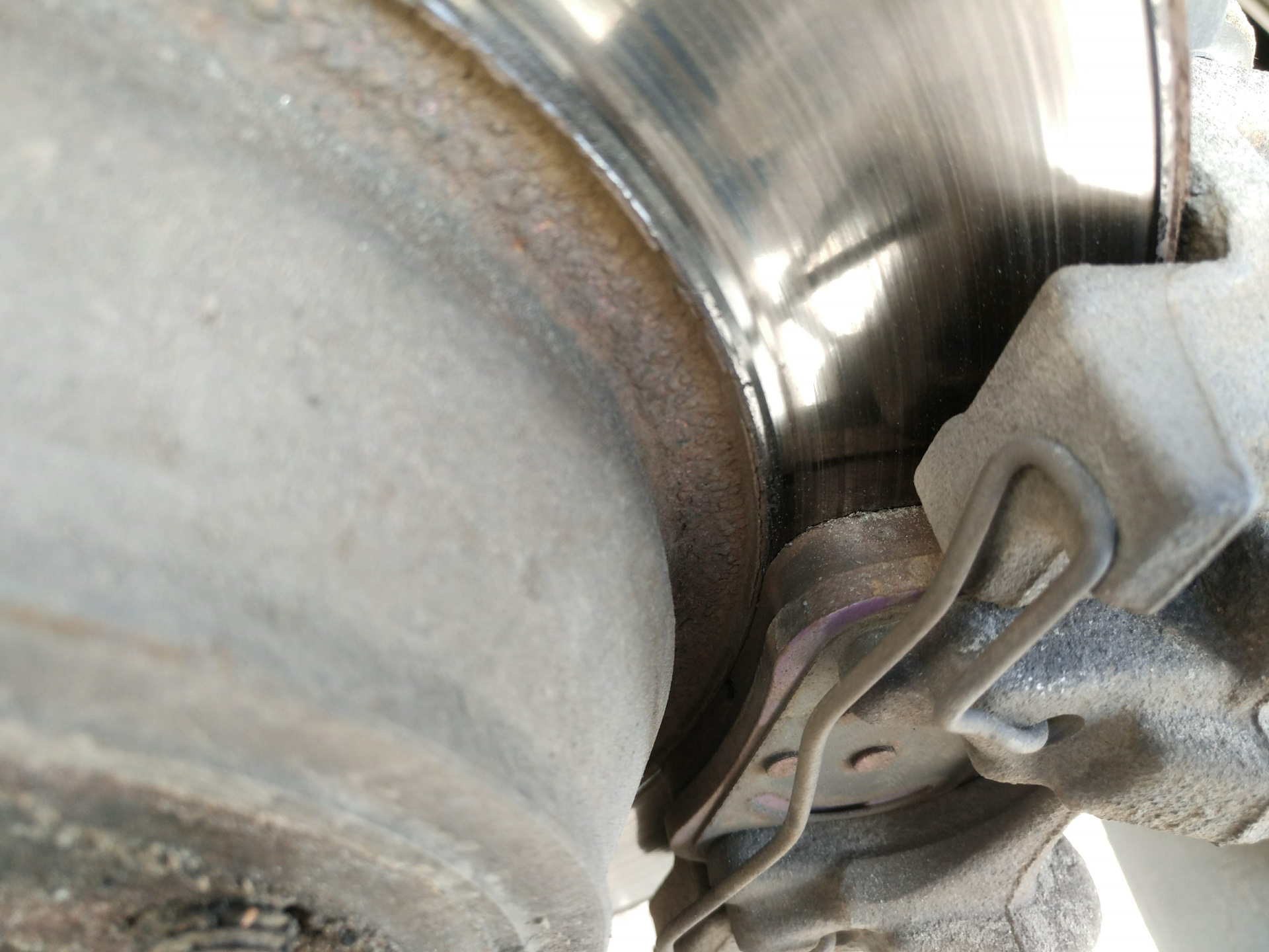

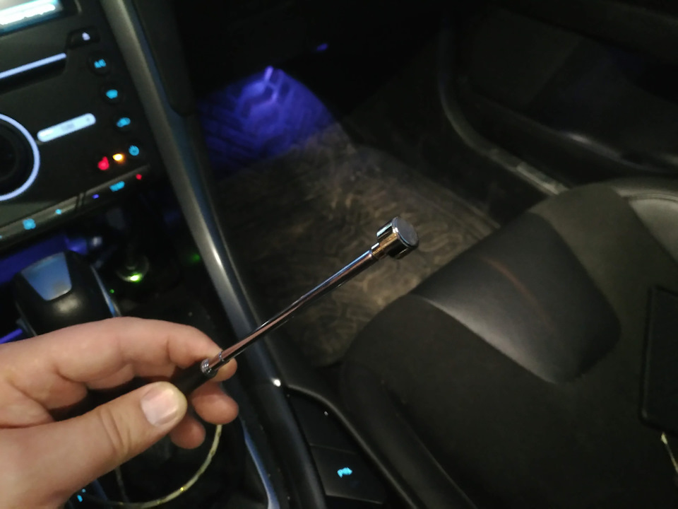

Поддался массовой истерии по поводу качества и материала болтов на рулевой рейке. Для этого отдолжил у соседа телескопическую указку с магнитом. В итоге болты длинные и магнитятся очень хорошо. Сразу камень с плеч свалился. Одной проблемой меньше.
На волне весеннего тепла перекинул шины, как всегда в ПитСтоп по купону за 899 рублей со всеми мероприятиями по обслуживания шин и дисков.
Заодно осмотрел остаток тормозных колодок. И перед и зад живые.
Задние NIBK поставил на 127.000 пробега. Проехали они всего 11.000 км, но и износа практически нет.
Также осмотрел тормозные шланги. И оказалось, что на переднем правом образовалась грыжа, осенью её 100% не было.
Шланг тут же был заказан и завтра будет произведена его замена. Заодно поменяю и тормозную жидкость.
Так что мой вам совет: проверяйте тормозные шланги.

Дим, а грыжу было видно без нажатия педали?
Т.е. тормозная система не под давлением была?
Именно так. Когда сняли старый шланг, оказалось, что есть и вторая маленькая грыжа у основания шланга.

Этот ЭУР слева (от двигла) — ближе к моторному щиту — снизу совсем, да? А то Я до Второго Пришествия буду ко всем подряд магнитик прикладывать…
Так фото же есть)))
Да, чуть левее, если стоять лицом к машине, с той стороны, где горловина бачка омывателя. В самом низу.
Я не очень понял фото, поэтому и побеспокоил глупым вопросом )
Сейчас понял? Или сделать утром снимок всего подкапотного?
Спасибо. Я нашёл этот самый ЭУР. Корпус цел. Болты длинные и магнитятся. Правда пришлось сковырнуть магнитик с холодильного (ну сувенирный магнитик).
Одним головняком меньше)))

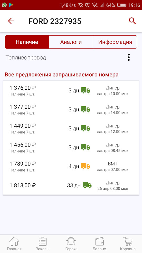

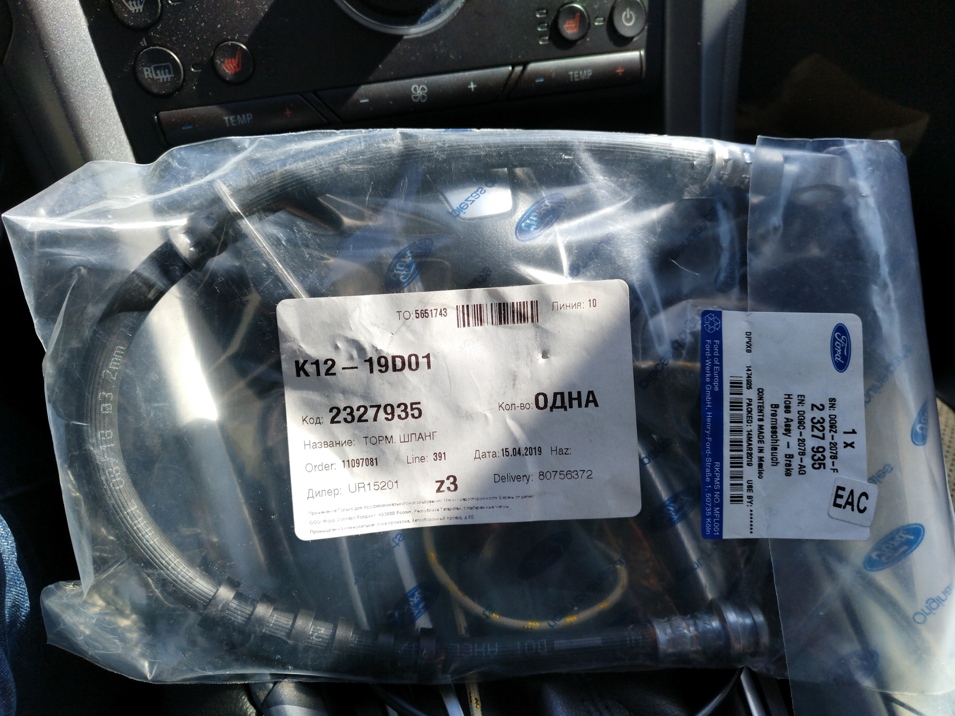

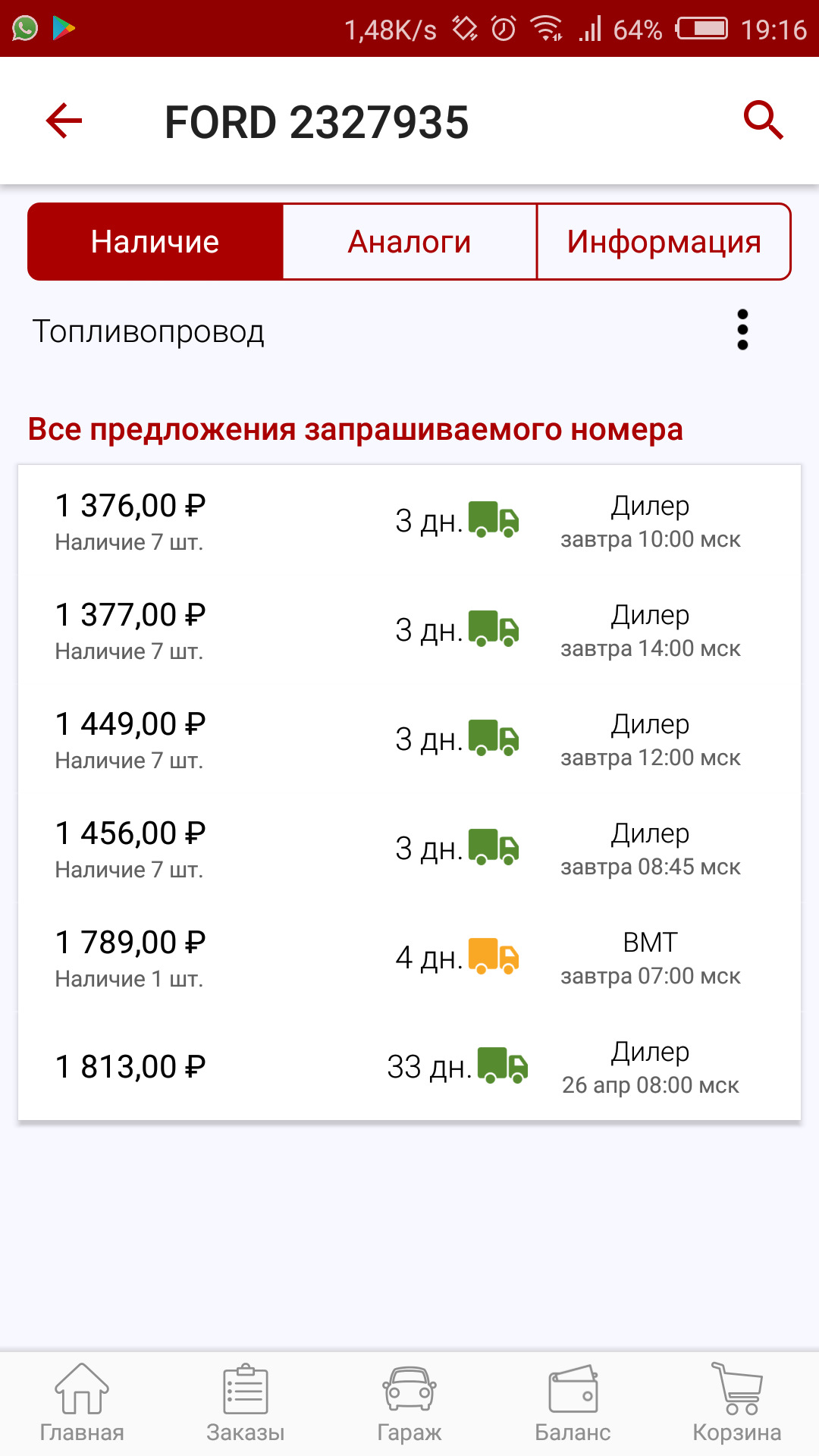

Есть артикул шлангов оригинал? На всякий случай хочу записать
Это вообще запутанная история. Везде бьётся 5253981, но его ждать 33 дня. В zzap по этому артикулу бьётся ёще один 2126936. Заказал именно его. Но и при получении мне в магазине сказали, что по обновлению в Етисе нужен артикул 2327936 и прислали его. В итоге всё подошло.
Спасибо, так и запишем)
GreySharkDimas
Странно, 2126836 это верный артикул, а вот 2327936 вообще нигде не бьется(
Прости, 2327935.
Прямо игра))) 2327835 тоже нет, а на фото 2327935
Я после ночной смены 2 часа поспал, туплю и не те цифры нажимаю))) Скрин смотри.

спасибо ) Дима фото выложил, да и сам смотрел свои, там эта пластинка крепления уникальная в середине шланга…

Ситуация неоднозначная со шлангом. Один знакомый говорит, что ездил с двумя грыжами 1,5 года и так и продал машину с ними, другой говорит, что может прийти писец. В любом случае, лучше и безопаснее заменить его.
Не, не, не…я знакомому механику позвонил, менять однозначно (
