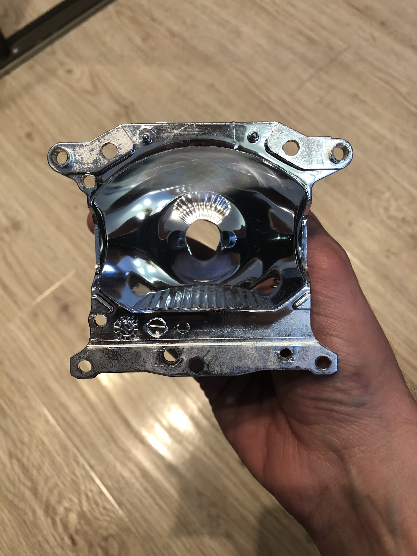

Родной ксенон невозможно полноценно заменить на LED или на какую-нибудь там Hella 3R, поскольку родные линзы Valeo слишком наворочены, имеют интеллектуальную систему управления и несколько режимов работы (либо надо безбожно колхозить).
Помимо чистки фар и замены ламп, были восстановлены отражатели линз (вакуумной металлизацией), которые выгорают из-за температуры самой лампочки (>200 C).

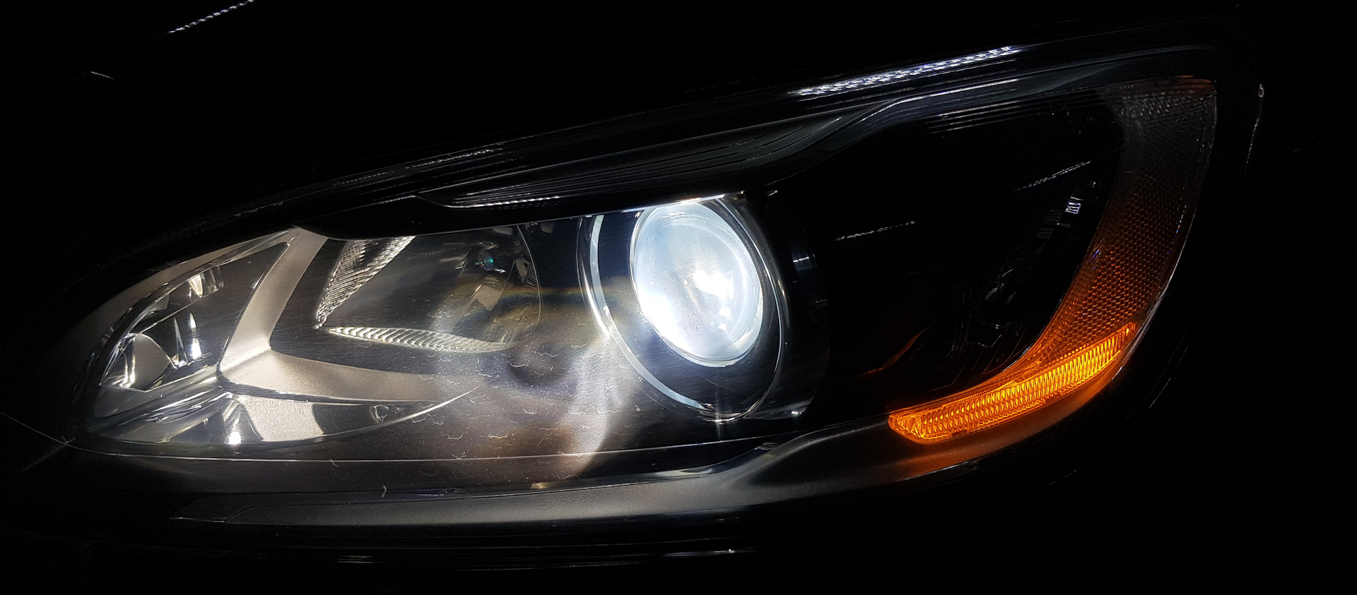

Поскольку физическая температура стандартной лампы D3S никак не отличается от какой-нибудь "тюнерской", в качестве новых лампочек пошли Osram Night Breaker Laser Xenarc, которые вроде как поярче, но нет намеков на голубизну и температура свечения 4600к — сахарно-белый.
Ну а дальше фотки комментами:
Итого:
Лампочки — 12 тыс. руб.
Восстановление отражателей — 3 тыс. руб. (и 2 недели ожидания)
Работы по фарам — 14 тыс. руб. (делал в галогену.нет на озерной)
По ощущениям как-будто полтора года вообще без света ездил.
Однако восстановление отражателей на все 100% (как с завода) невозможно, появилась типа перистость.

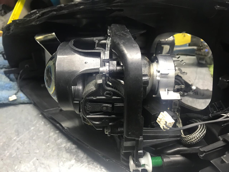

Заодно заменил фиксаторы фар, тк на них есть прижимные пружинки, которые деформируются или теряются и фара начинает болтаться по вертикали.
В дальний поставил эти лампы с желтым светом.

У меня при езде после замены ламп верхняя линия "дрожит" (хорошо видно по впереди идущей машине) дело в креплениях?)
Возможно, я за 5 лет раз 20 их дергал и когда дергал, не всегда они легко выходили и входили. Пластинки эти перекручивает, пережимает или они вылетают. Они не дорогие, чтото там по 500-700 р. и в наличии обычно.
А номерка не осталось? Они же одинаковые для всех?
userc18
Хотя по фото нашёл 31294521
И 31294522 короткий
Спасибо
Сначала лучше попробуй отжать эти пружинки, я их покупал изза того что одну потерял и один фиксатор полюбому надо покупать, решил уж все брать.
Хорошо, попробую))
userc18
попробовал "отжать", помогло, но несильно. Надо будет все-таки взять новые)
Мошт лампочки както не так установоены?
а их можно как-то не так поставить?)
Я вот не знаю, фара перестала трястись, а вот сами линзы продолжают и раньше такого небыло. Сам не ковырялся, надо посмотреть.
а почему отражатели так долго делали?
так работает сам завод, где это делается.
Сам процесс я не видел и не знаю как организован.
Все конторы, предлагающие такую услугу, говорят о 2-3 неделях.
Но на большинство линз со старых моделей есть уже готовые варианты обмена. Свои обмениваешь на восстановленные. В моем случае восстановленных отражателей от моих линз нет нигде, поэтому пришлось восстанавливать свои.

Вот дорест отражатель)
Ну ты не видишь разницы да?)
помоему это отражатель для D1S
Не вижу, потому, что разницы нет d1s и d3s. А если так принципиально, то это от дореста, в которую ставится d3s))
разница в отверстии и никто не гарантирует, что приколхоживание такого отражателя никак не скажется на свете. А D1 можно заменить на D3, но не наоборот.
Иначе мне бы поставили их и не заморачивались.
Суть разговора была про рест и дорест, у них у обоих д3с и абсолютно одинаковый отражатель. Этот отражатель с моей машины, я его заменил на и свет стал просто супер
Суть разговора была о том, одинаковые ли они или нет — нет, они почему то разные
Разница только отверстии, и как показал практика-не в худшую сторону
Может быть, но никто не сравнивал конкретно.
Я достану оба варианта, поэкспериментирую.
И всетаки зачем они изменили конструкцию так и не ясно.
