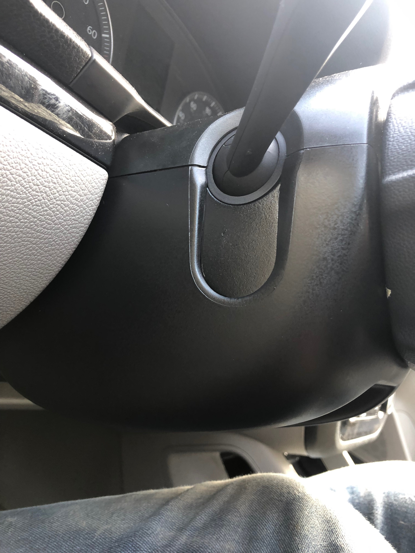

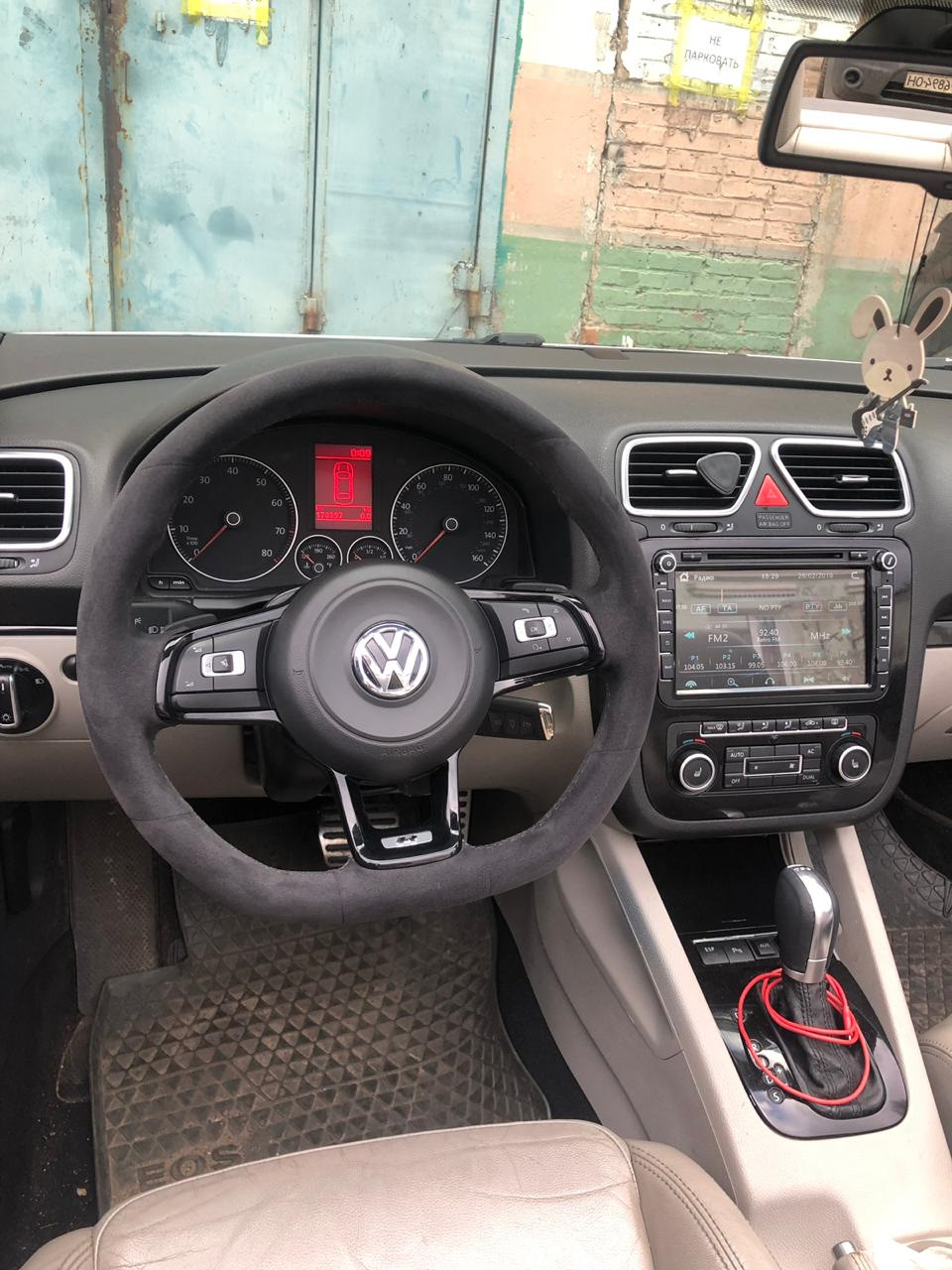

Наконец-то завершилась история по замене руля. Стоял у меня обычный 8ми кнопочный руль с круизом на отдельном рычаге.
Нашел я руль GT от платформы PQ35.

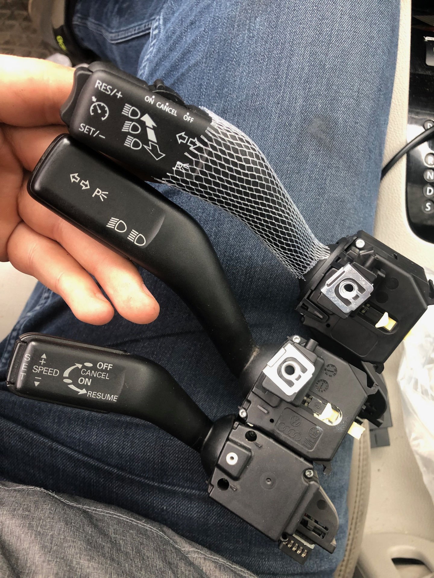

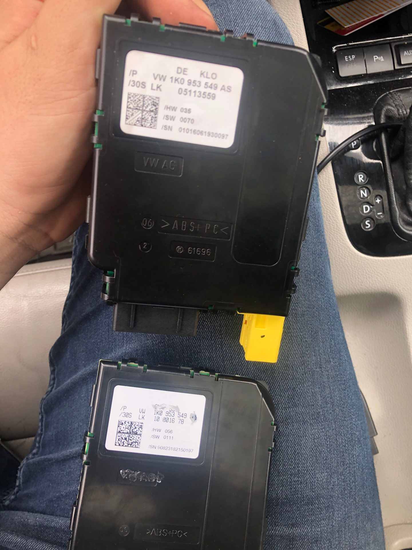

У рулей PQ35 и MQB разные кнопки и подсветку кнопок. Руль от платформы MQB не подходит. Старые подрулевые блоки не будут работать с новыми рулями — у вас не будет сигнала клаксона, кнопки не будут светится и реагировать на нажатие. С установкой нового руля нужно менять подрулевой блок и рычаг включения круиза.
Новый блок, который поддерживает мультируль, круиз и общается по двум протоколом — 1K0-953-549-CH
Подробная информация по подрулевым блокам wiki.ross-tech.com/wiki/i…ns#Part_Number_1K0-953-54

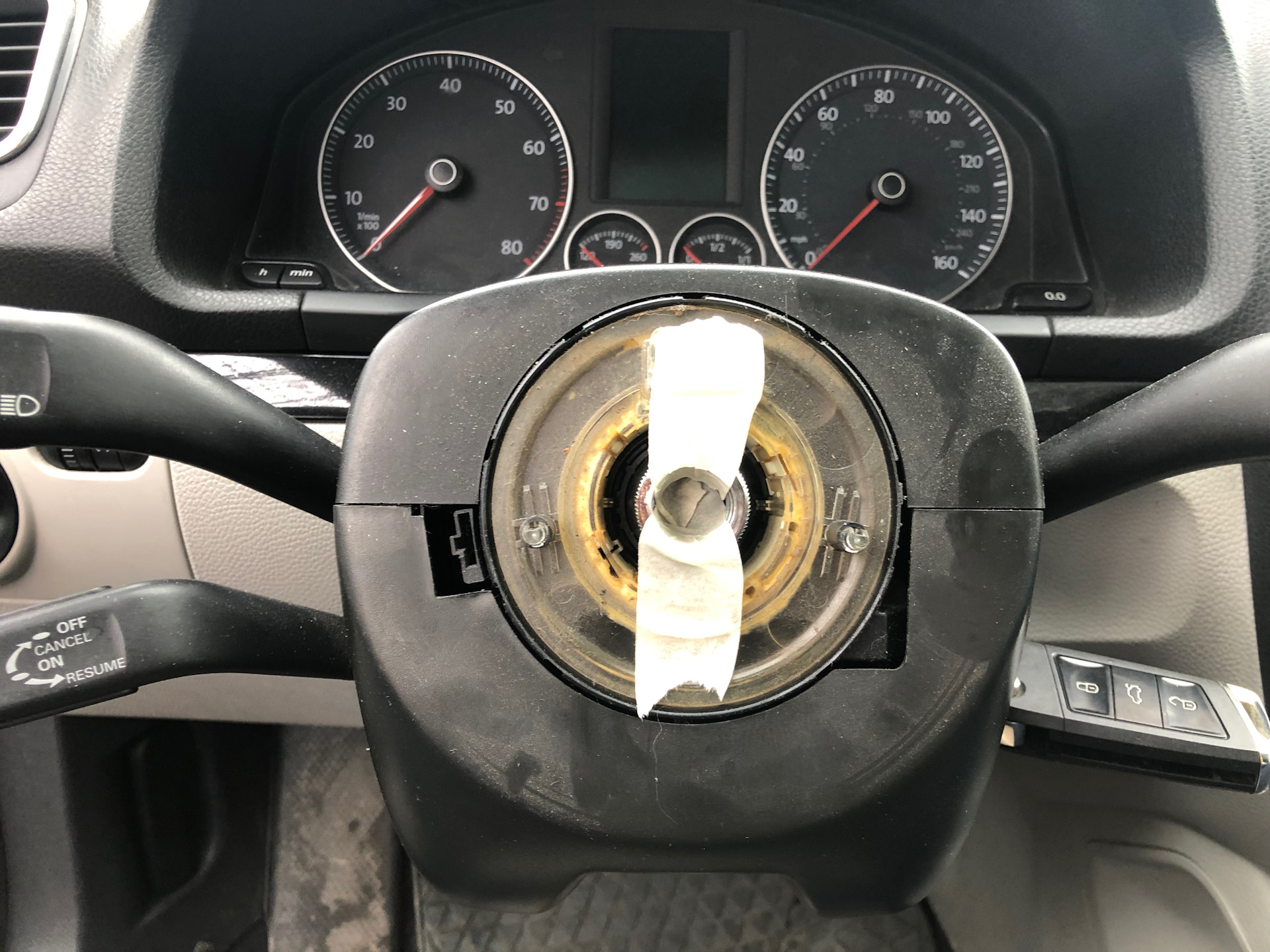

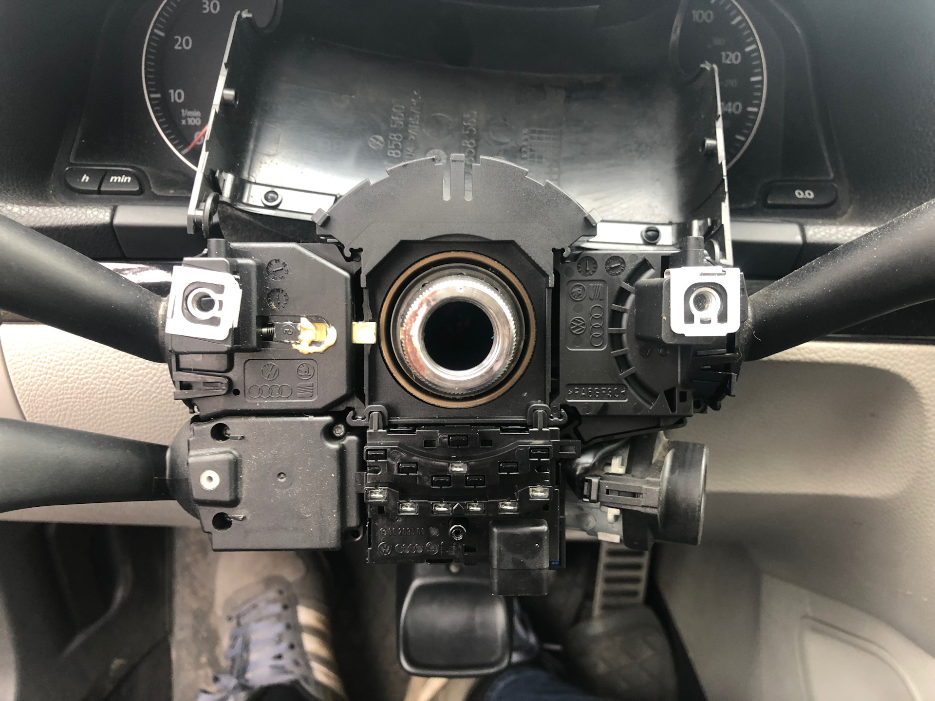

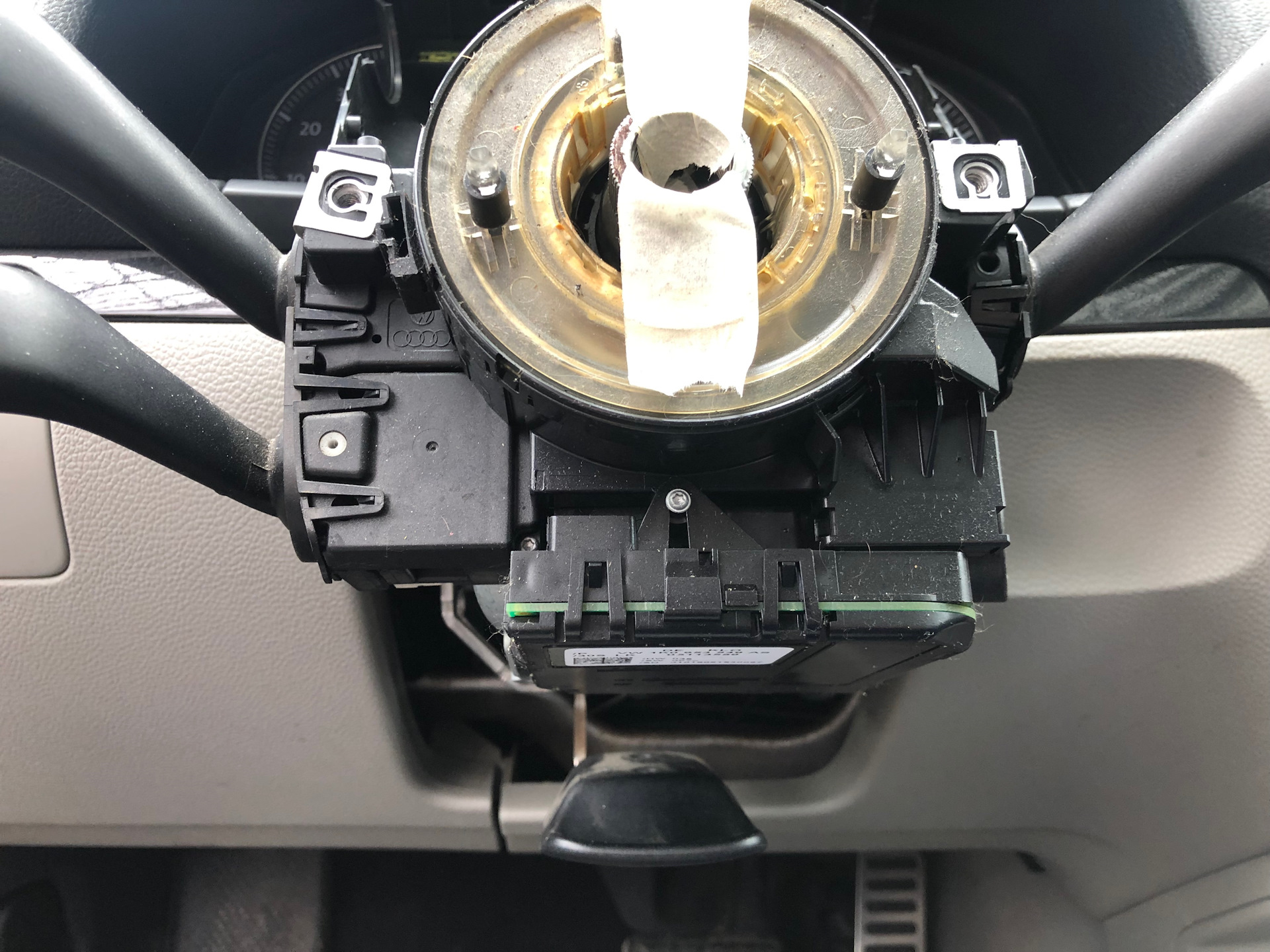

Снимаем подушку, откручиваем руль, фиксируем улитку малярным скотчем.

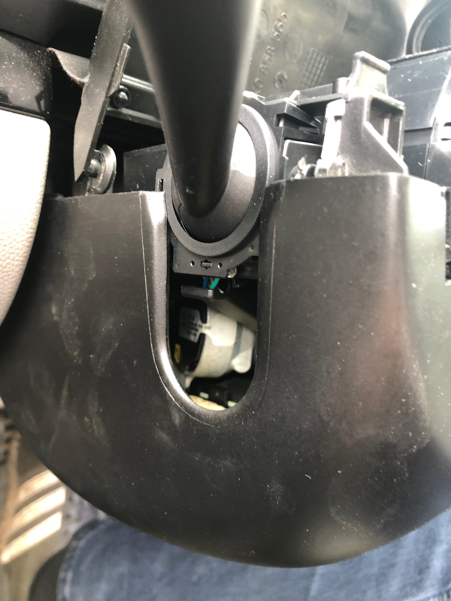

Снимаем кожухи и видим внизу тот самый подрулевой блок

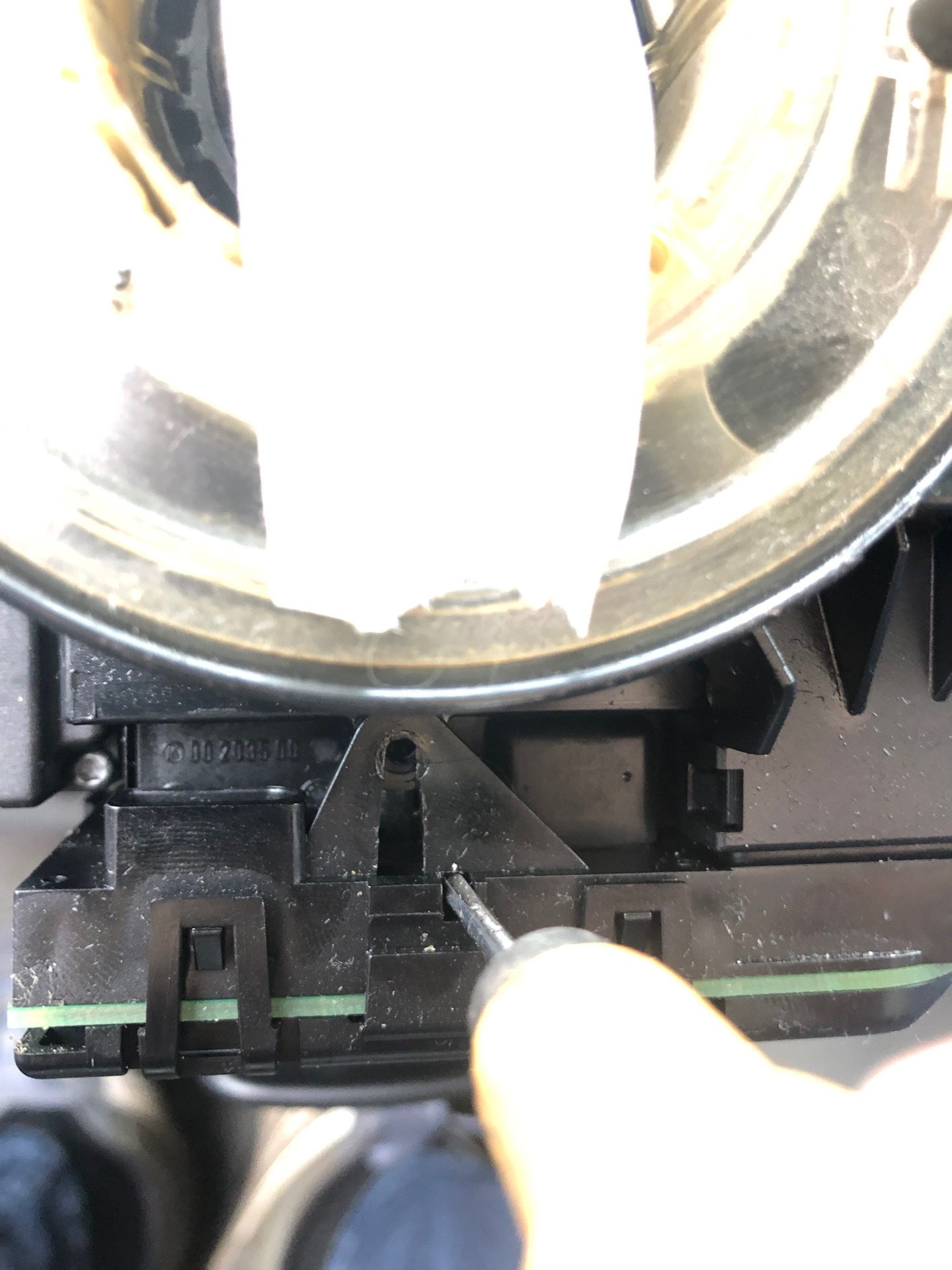

Сзади блока нужно отсоединить две фишки. Сам блок крепится двумя маленькими саморезами и двумя защелками. Заднюю защелку можно отщелкнуть рукой (посмотрите внимательно на новом блоке где она расположена). Передняя защелка поддается с помощью тонкого сверла или тонкой отвертки:
Дальше нужно снять рычаг поворота и круиза. Для этого демонтируем улитку и датчик положения руля G85
Опять же есть много мануалов на драйве + инфа в ELSA
Собираем все на свои места и видим следующую картинку:

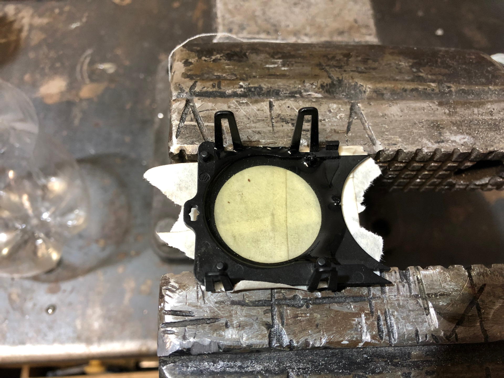

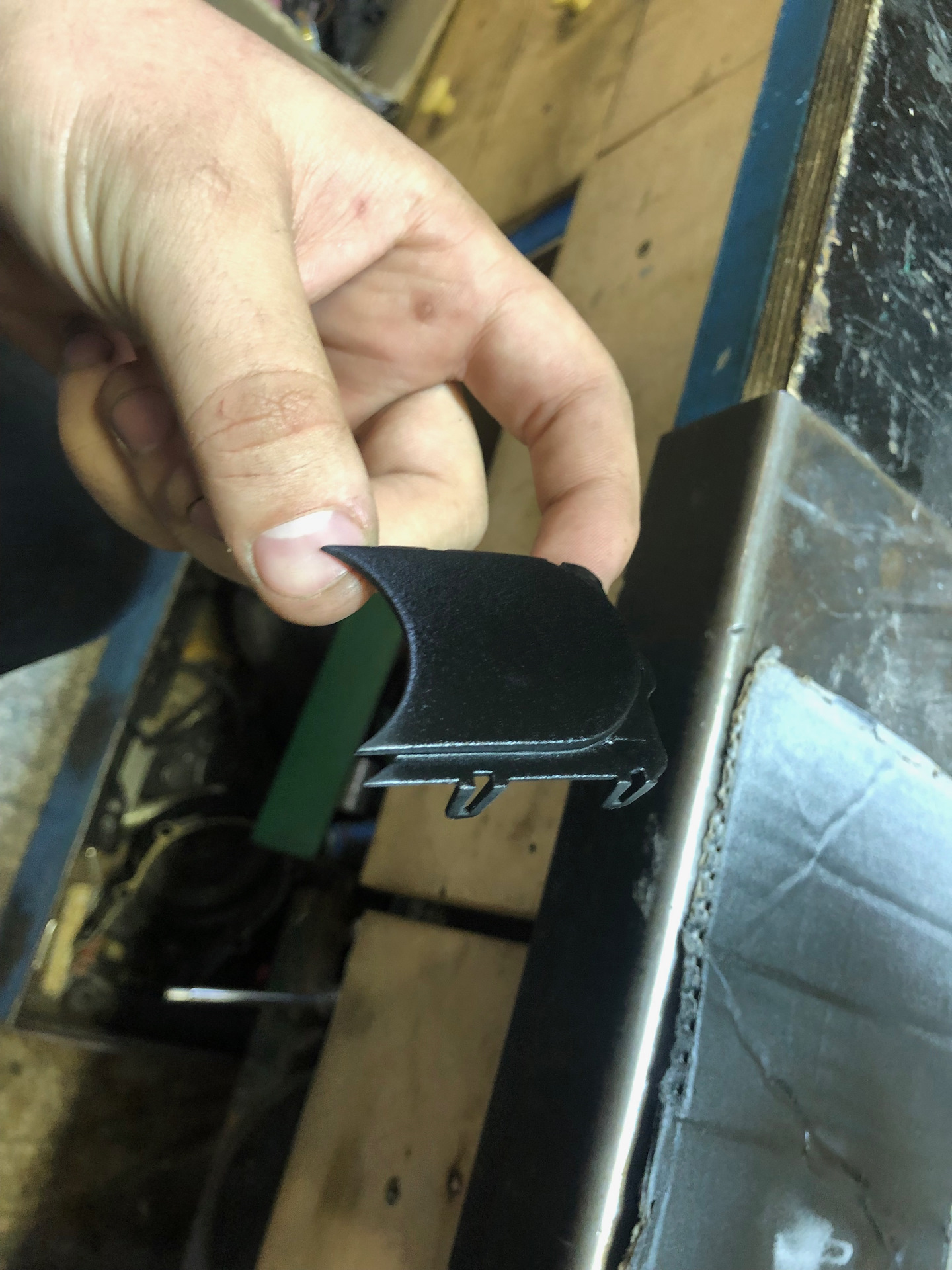

Снимаем "пыльник" с рычага круиза и заливаем его эпоксидкой
Шпаклюем, шкурим и красим
И вклеиваем полученную деталь в нижний кожух руля

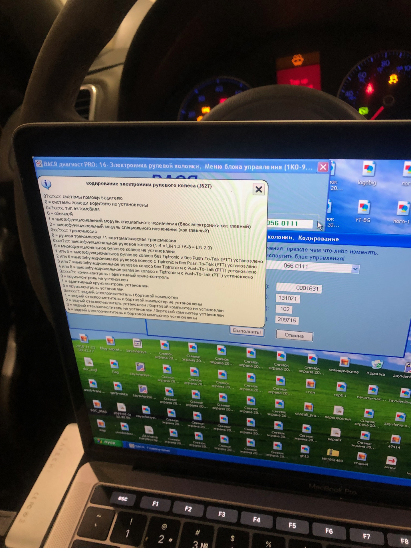

Дальше все это дело нужно закодировать

P.s. После всех махинаций подсветка кнопок руля не загоралась. Помог PhinSar. Спасибо

Не подскажете код запчасти переключателя с двумя рычагами (круиз отдельно), который вы сняли?
Довольны рулём отделанным Алькантарой? Как себя проявил, поделитесь, пожалуйста)
Все огонь.
Есть фото нынешнего состояния его? Как часто чистить приходится?
Чистить раз в сезон. Состояние как и было

У меня вроди как штатно стоит слева одна кочерга на поворотники свет и круиз…
Еос 07 года 2.0т амер.
Интересно надо ли менять блок при замене руля…
