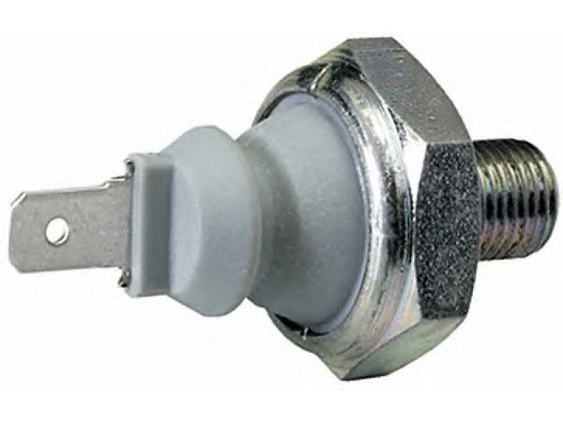

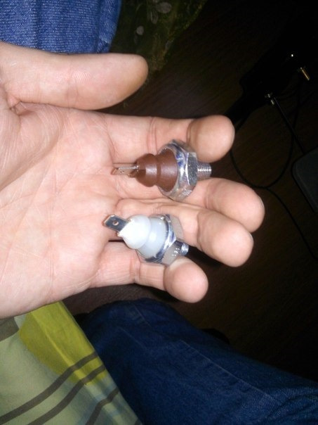

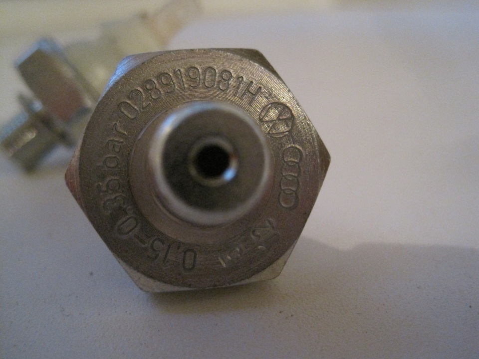

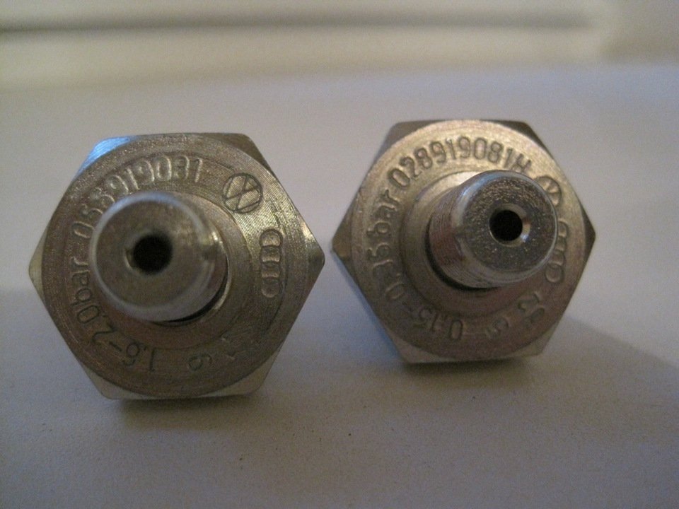

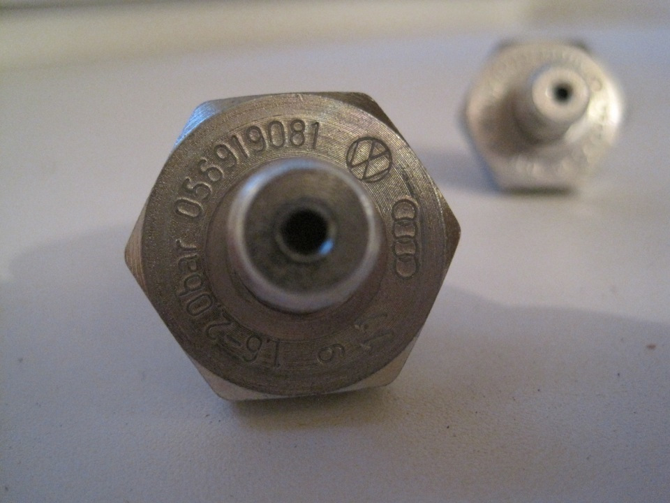

Форум в помощь! Подумал я подсказывая одному из своих любимых читателей, как бороться с мигающей лампой давления масла. И буквально через пару дней сам столкнулся с этой бедой… Ни чего странного в поведении машины я не обнаружил, однако писщалка внутри приборки истошно орала, а лампочка давления масла не прекращала мигать не на минуту! Естественно мне как технарю сразу пришло в голову самое плохое, забитие маслянных канальцев, я даже масла долил выше уровня (в шестерке помогало), ни к чему это не привело. Решил проверить давление масла, заехал на сервис к знакомому моим читателям механику — Николаю. т.к. лично монометра у меня нет пришлось обращаться за помощью, но странно давление масла было в норме. Потыкая клеммы датчика к корпусу лампочка на приборке мигала, следовательно она исправна и дело не в проводке, и не в давлении масла… Следующим шагом была замена датчиков, не оригинальные запчасти мне сказали ни в коем случае не приобретать по причине того, что пластик на не оригинальных датчиках крайне не надежен. И во время эксплуатации зачастую выдавливает масло на изголовье около контактной пары, осталось только найти оригиналы. Как я уже говорил в моем городе, что-то оригинальное найти не так уж просто! Обойдя два авто рынка, обползав все магазины я уже думал отчаяться, как вдруг в магазине занимающимся лакокрасочным покрытием обнаружил два необходимых мне датчика! Цена на них не скромная, каждый датчик стоит по меньшей мере 850 рублей. Хотя как говорил продавец, до ситуации с долларом стоили они на много дешевле! Деваться не куда, пришлось приобретать… Пригнав машину к воротам сервиса и подняв копотину я принялся откручивать нижний датчик. Он расположен на кронштейне масляного фильтра (к статьи это он виновник торжества), открутил, прикрутил обратно уже новый. . В данный момент панель молчит, а следовательно все датчики работают нормально.
