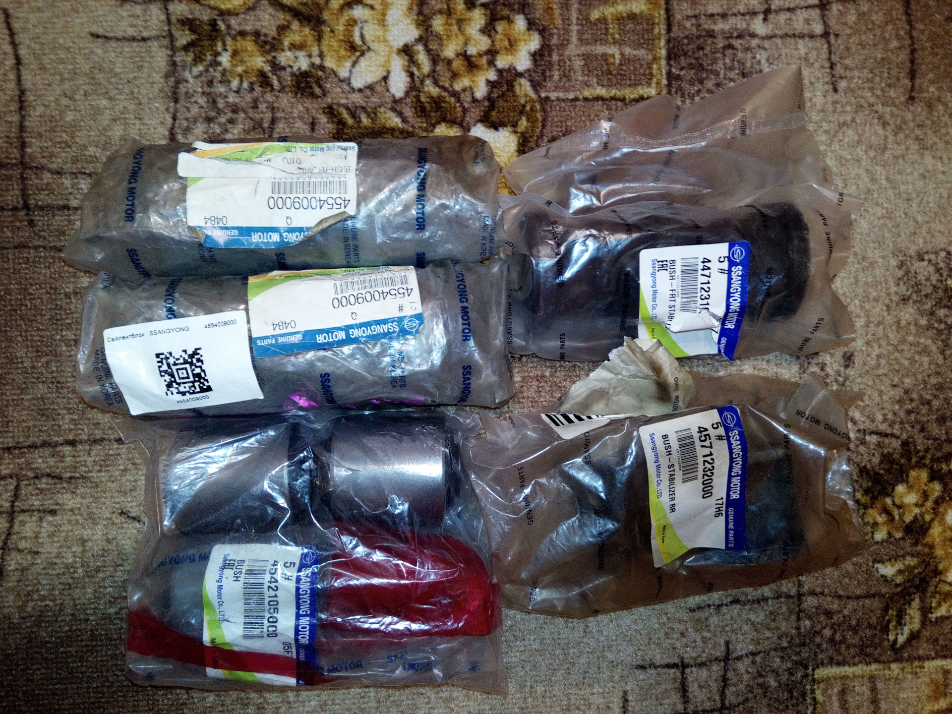

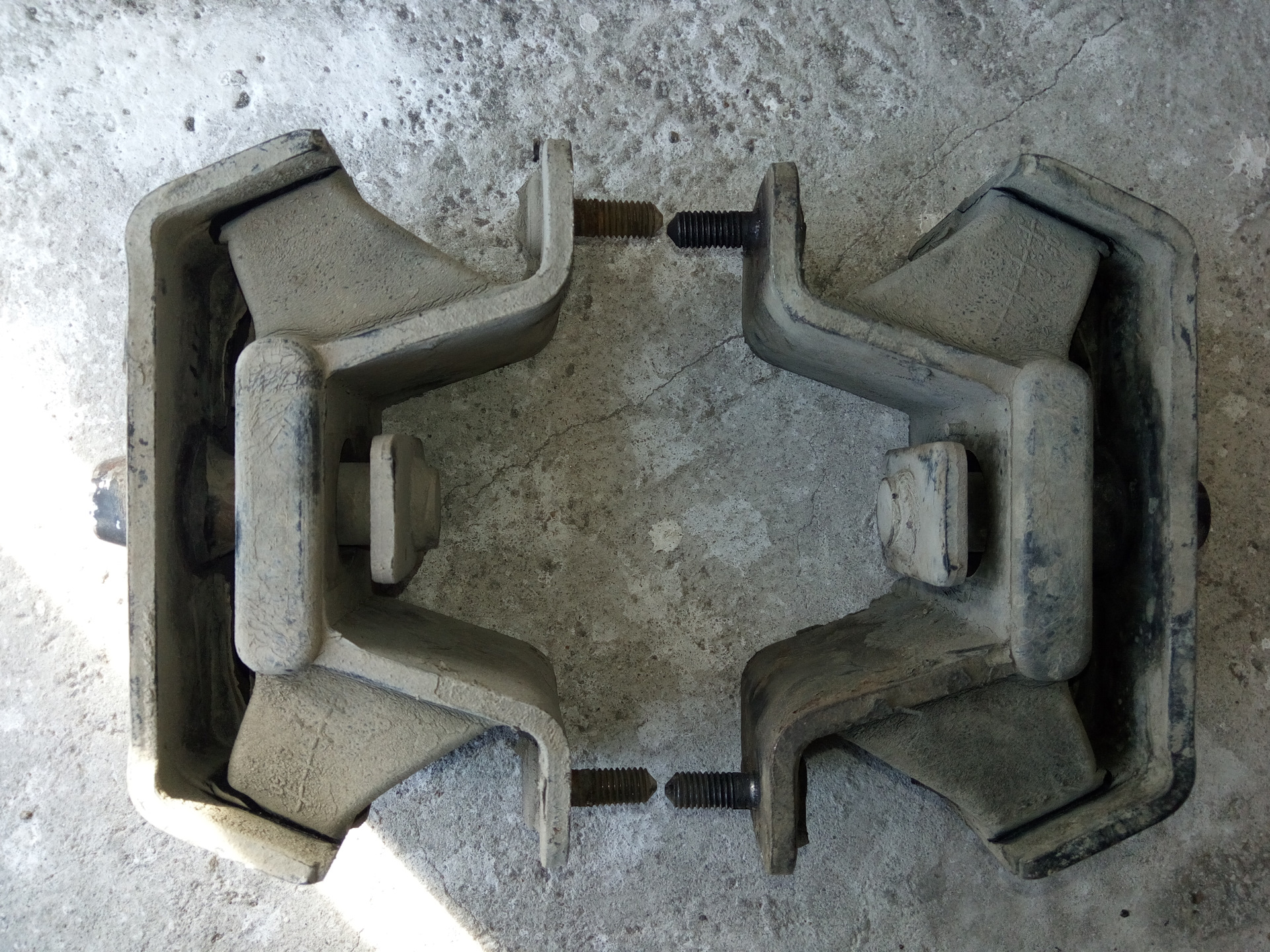

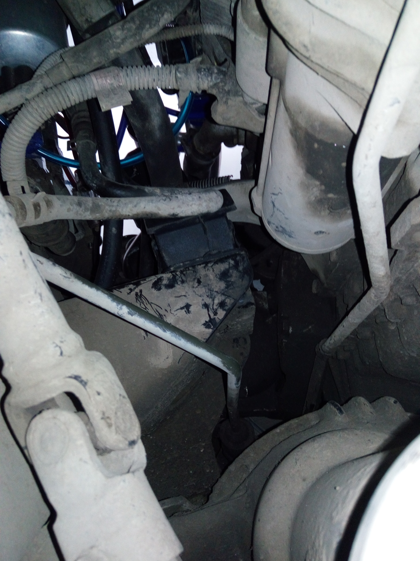

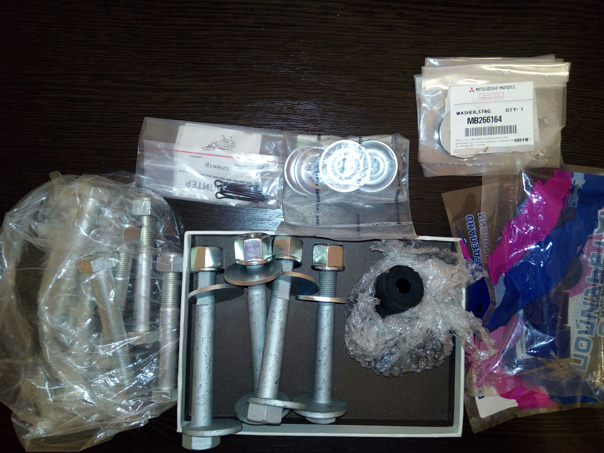

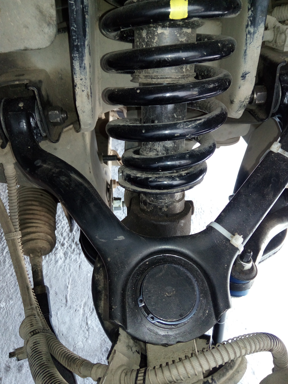

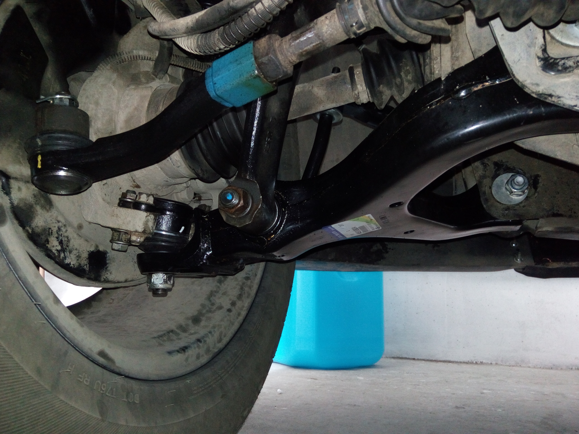

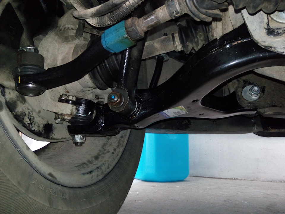

Еще с зимы начал запасаться запчастями для ходовочки. В прошлом году мною были заменены все пружины и аморты. Ну а в этом году я решил ходовку перебрать уже до конца. Значит поменял я следующее:
1. Верхние и нижние передние рычаги в сборе
2. Нижние шаровые
3. Передние и задние стойки стабилизатора + втулки стабилизатора
4. Рулевые наконечники

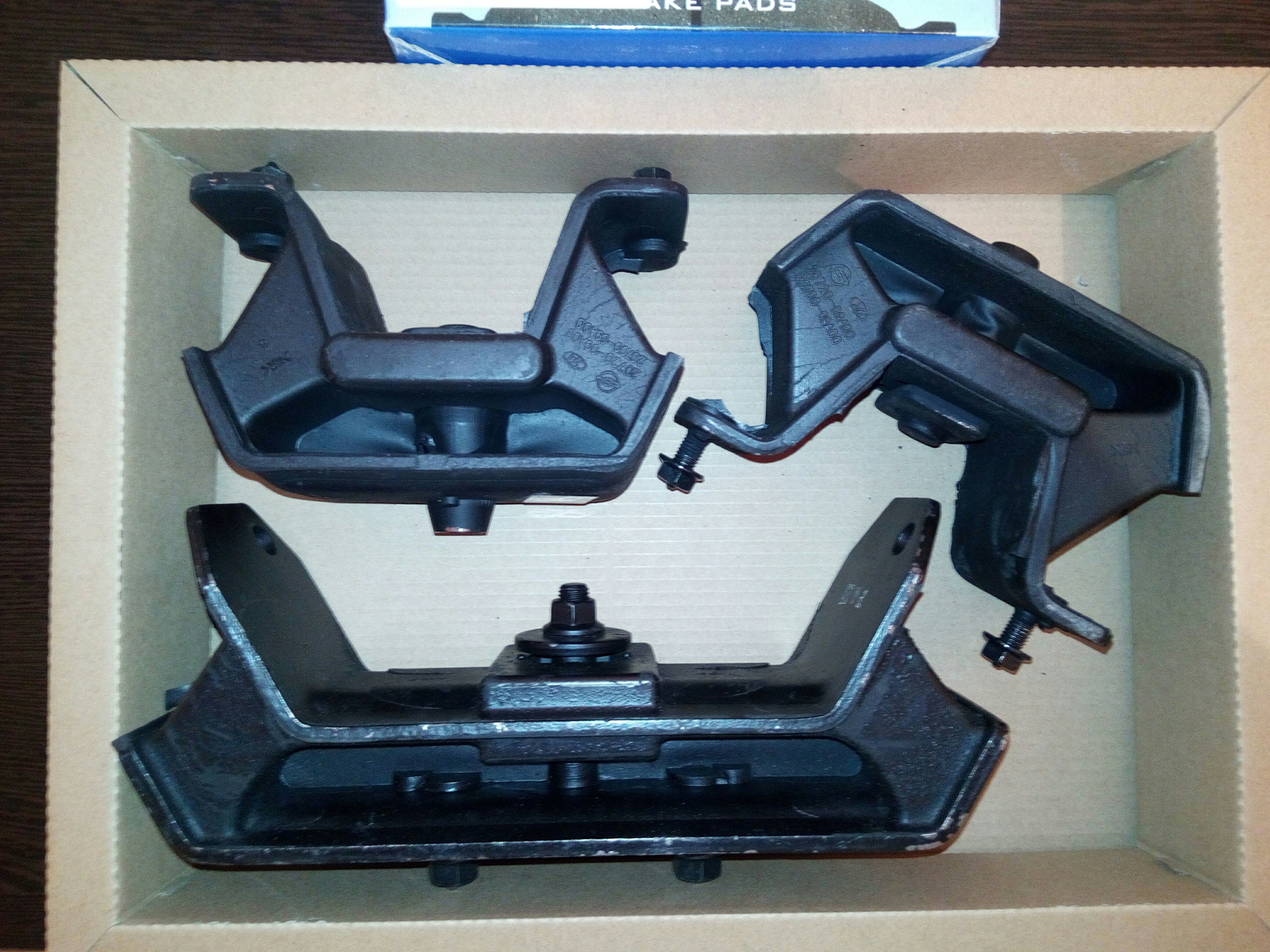

5. Сайлентблоки задних верхних и нижних рычагов.
6. Подушки двигателя + подушка автомата
7. Новые болты под все рычаги
Так как в гараже нет ямы пришлось ехать на СТО. Все заменили, теперь всё гуд.
Заодно поменял в гараже все колодки и смазал направляющие суппорта.
Теперь ходовка полностью обслужена.

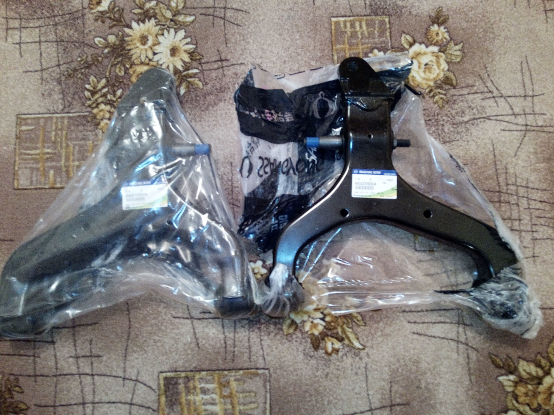

приветствую
а подскажите пожалуйста
нижние передние рычаги в сборе — номерки и какого бренда
спасибо
Привет. Рычаги оригинал.
Нижний передний рычаг левый — 4450109004
Нижний передний рычаг правый — 4450209004

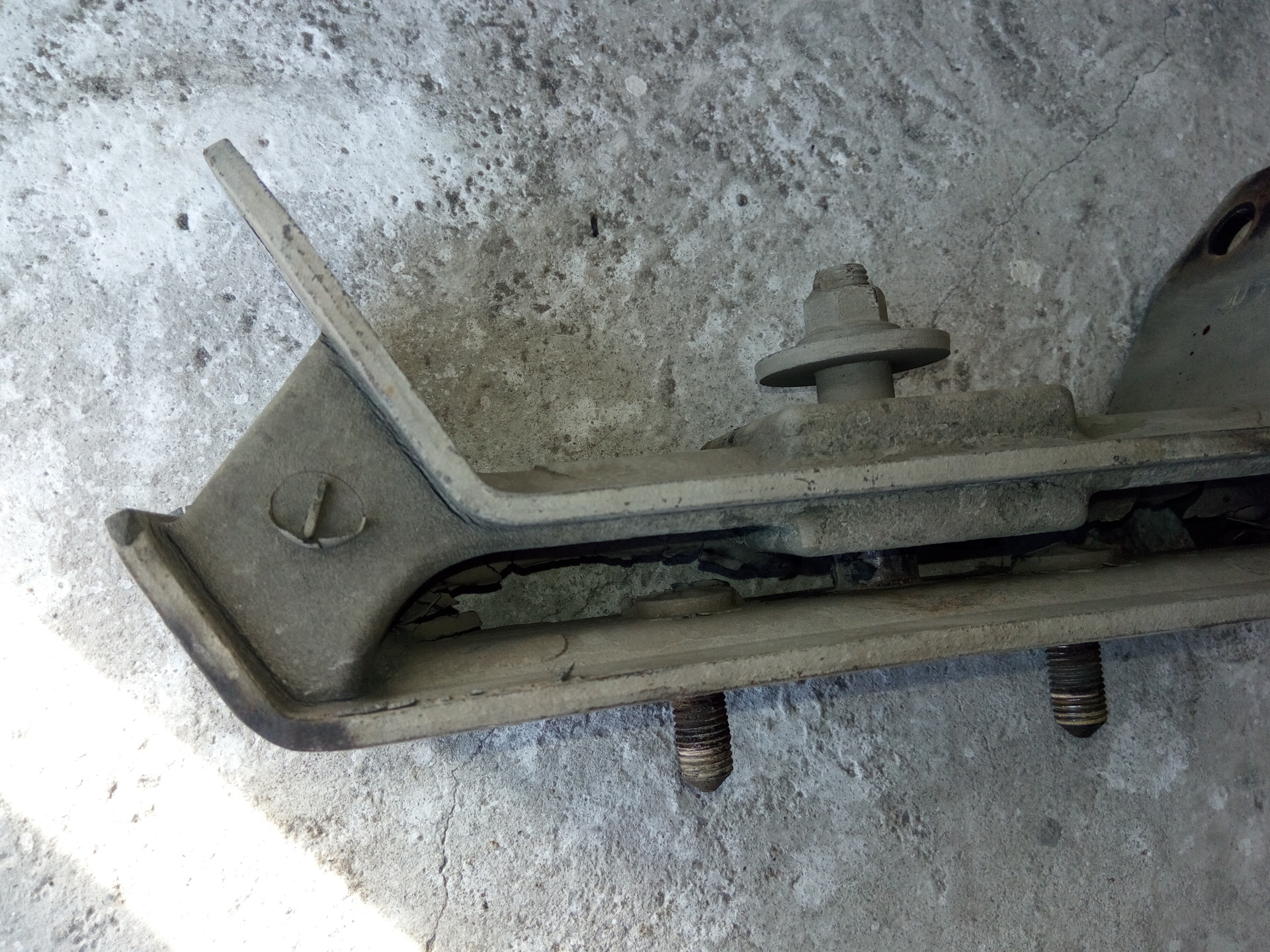

Трясучка двигателя не от состояния подушек зависит, а от того, прикручены они или нет) У меня гайки на обеих ослабли, появилась трясучка и щелчек при глушении/запуске двс. Подтянул и законтрогаил и проблема ушла)
Гайки все были на месте, тоже по началу так думал и тоже их подтягивал…не помогло
Griha96
Я по осени на клей синий резьбовой посадил. Достали меня эти гайки крутить. Под правую еще залезть можно, а левую вообще на ощупь крутить приходится.
Есть такое с левой подушкой, спасло количество удлинителей в наборе. У меня под рукой клея резьбового небыло, поэтому контрогайки)

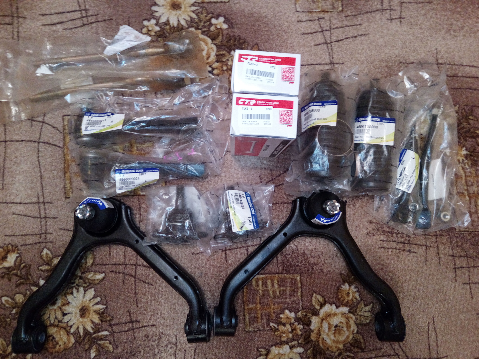

Не полностью. В этих верхних рычагах шаровые живут не долго. Неоригиналы как понимаю.
Про это я слышал. Но на первое время и этих шаровых мне хватит. Ничего не бывает вечным.
Их срок службы до 3000км. Свои менял на 7000
Буду иметь ввиду.
evg2444
А кто подскажет хорошие верхние рычаги со съемными шаровыми?
Бортовик, там все. Фото, номера, пароли)))
Спасибо
Смотрю
Ribachek07
SRLine 711038-1 Рычаг правый.
SRLINE 711037-1 Рычаг левый
CBKS-6 — шаровая CTR
