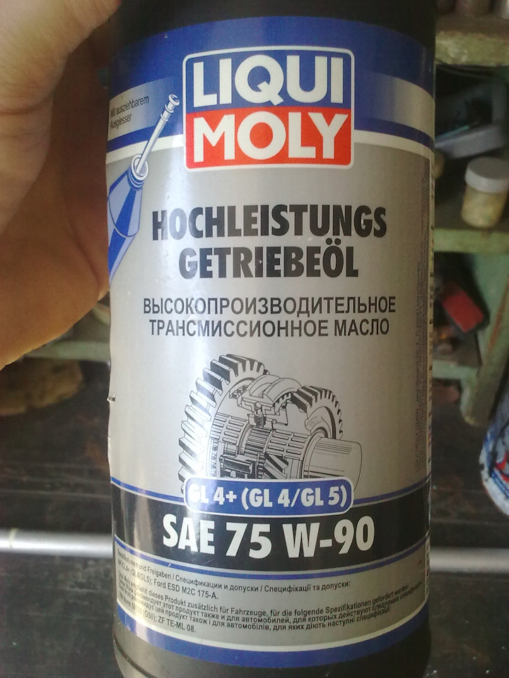

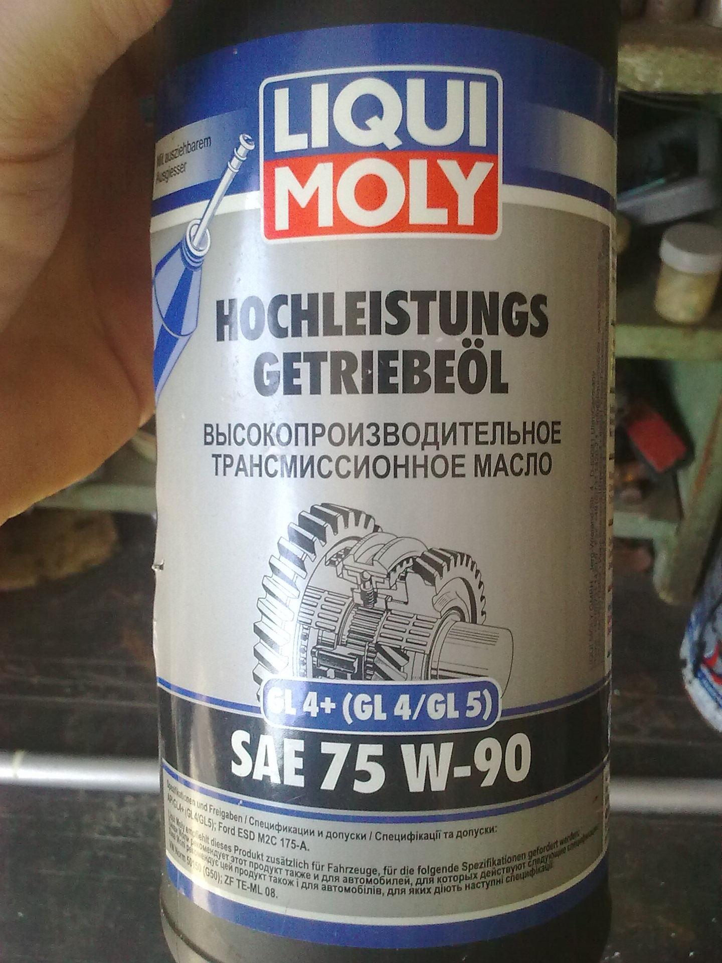

Я ликви всегда лил. И уже хана синхронам нечетных передач. Так что вот такое Ликви Моли НЕ СОВЕТУЮ. Да и допуск GL4+ не нужен в нашу коробку.

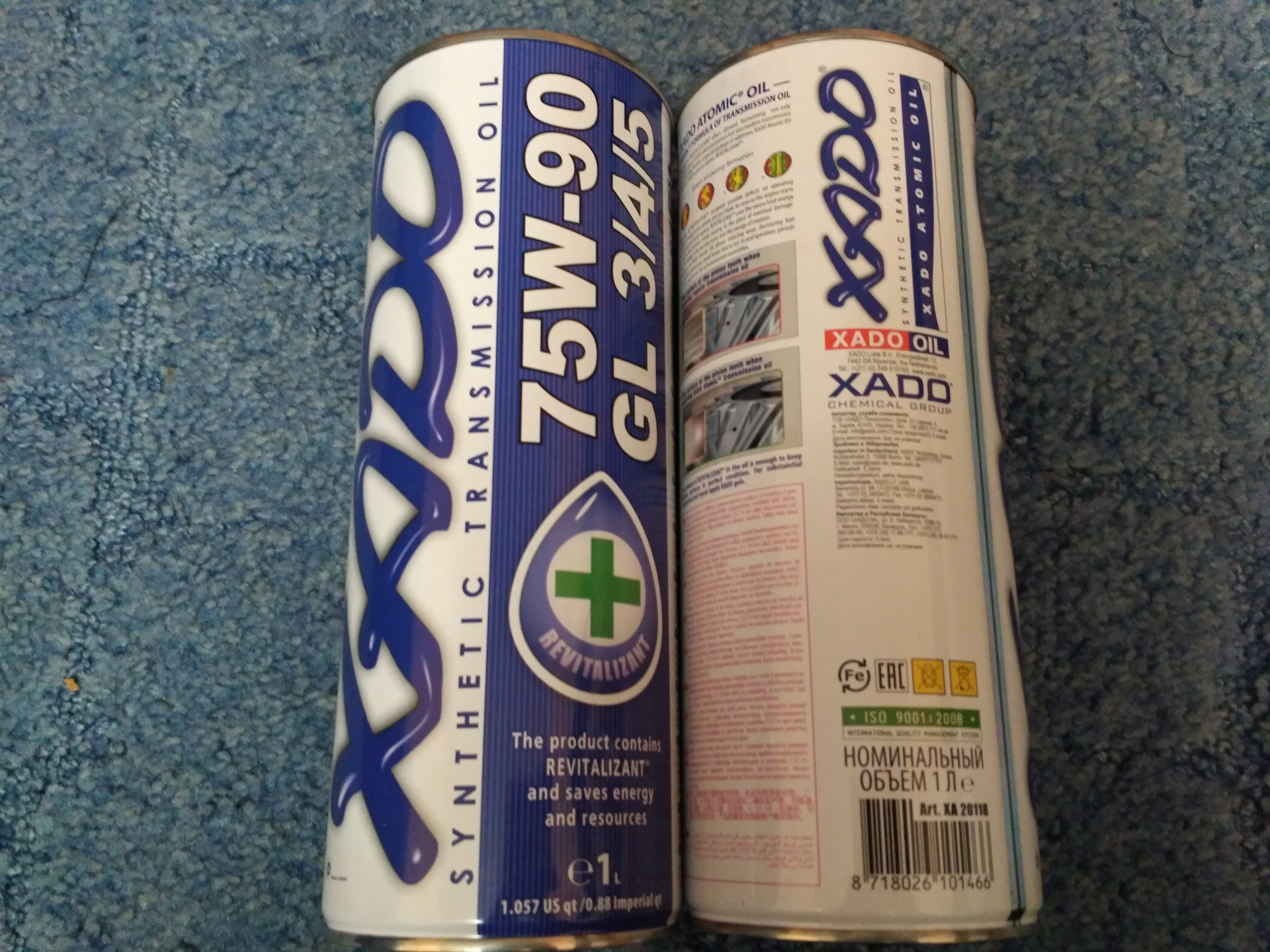

Залил XADO 75W90, ни хуже ни лучше не стало. Синтетика больше интервал замены, а в оригинале минералка вообще залита, можно брать кастрол, зик, главное не подделку, коробка как сказали не особо требовательная.
