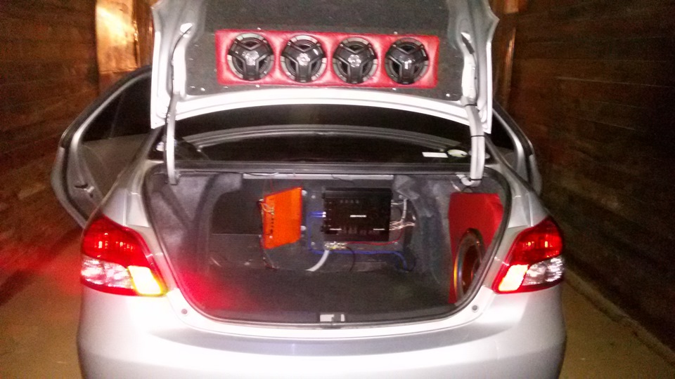

Итак делал я значит эти дни стелс (ЗЯ)., так как уж очень много занимает саб место в багажнике, да и просто было интересно!
Короб собственно говоря сделан из смеси: фанеры и ДСП с проклейкой стыков клеем "Момент столяр"
Динамик установил со своего Сабвуфера EDGE, и усилитель тоже от него, предварительно сделав подиум под него)))
Вобщем в итоге басс получился намного насыщенней, по мне так динамик заиграл совсем подругому.
Спасибо за внимание!)))

Здравствуйте! А остался ли чертеж короба? Хотелось бы сделать такой же))
Здравствуйте! Чертежа как такового и не было. Все вымерял на месте)))

и ещё вопрос — в итоге объем ящика уменьшился я так понимаю, а звучать стало лучше?
фазоинвертер оставил или без него сейчас?
ФИ убрал. В обьёме уменьшился "на взгляд", красное потому что багажник итак скучный)))!
Да, поговаривают что стелс-корпуса из фанеры лучше играют чем из стеклопластика)))
Спасибо! честно аж на душе легче стало))) ато везде стекломат, стеклопластик, стеклошпатлевка, стеклозатирка))) а играет действительно хорошо!

Да я тоже думал сначала из стекловолокна, но как то дерево мне ближе))) ну ито 2 дня ушло!
)))а по объему сколько вышло у тебя? (в литрах)
Ой даже не скажу…ну думаю литровых, банок 30 вместится)))
