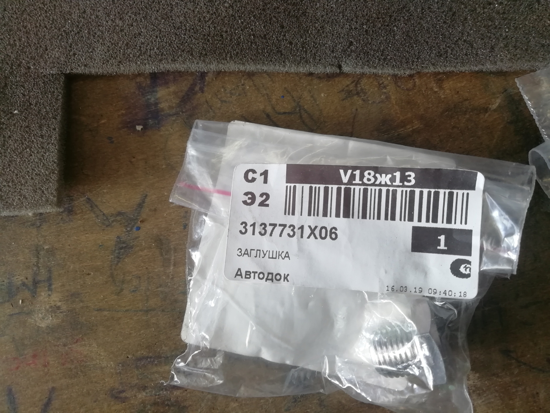

После были приобретены прокладка и сливная пробка поддона.

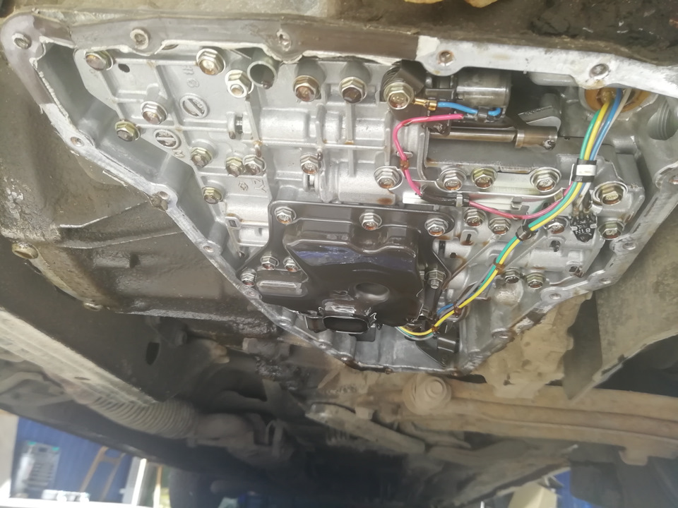

Загнал машину задом в гараж, морду вывесил у ворот, набор инструментов в руки и вперёд к подвигам.
Без ямы и подъёмника, и даже без снятия колёс добрался до поддона акпп.

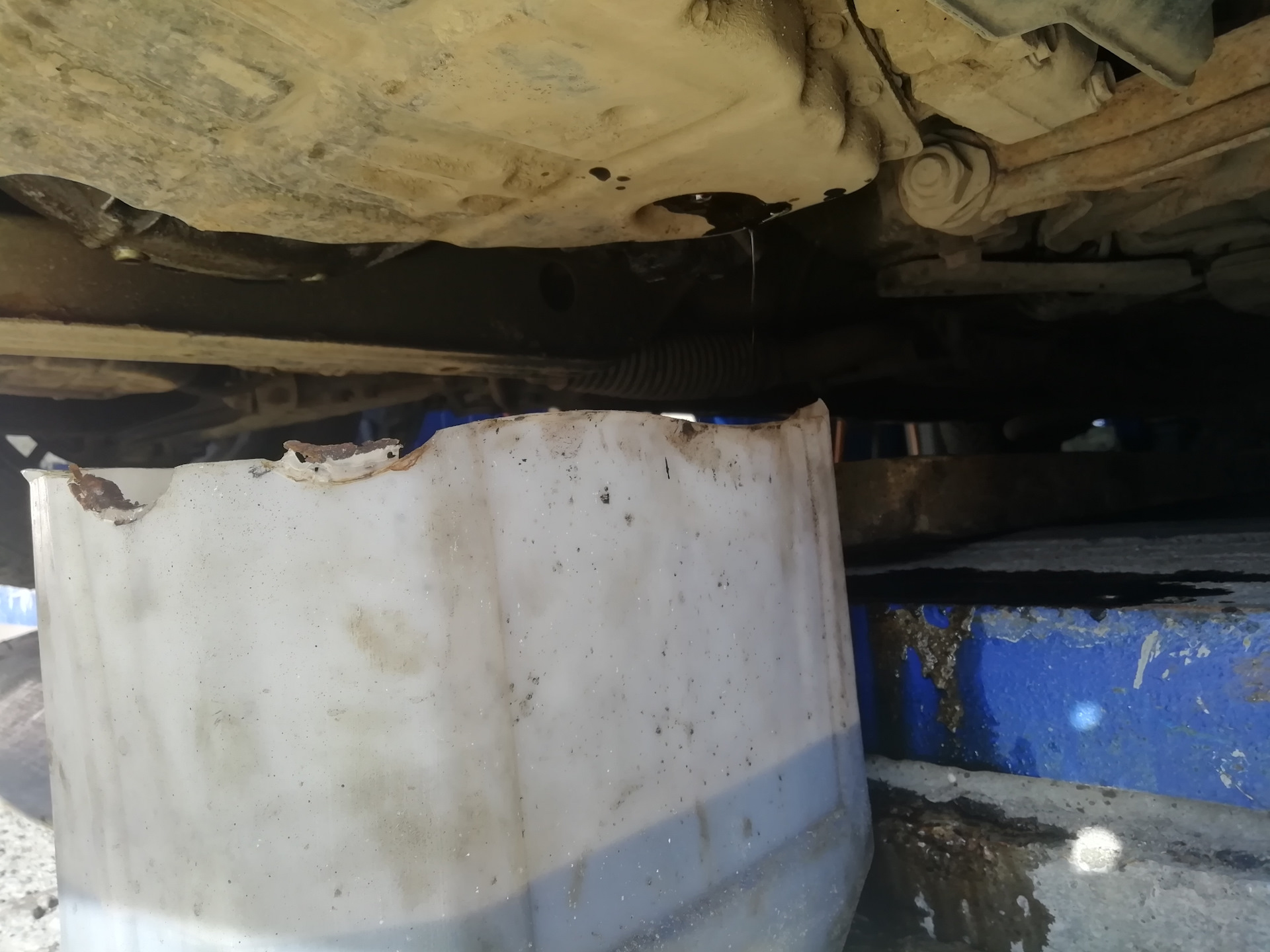

Сворачиваем сливную пробку головкой на 19, масло попадает на тряпичные перчатки, начинаем орать потому что горячо и ждём пока вытечет масло из поддона.
Когда все вылилось (или не всё, потому что капает ещё часа два), берём трещетку, надеваем на неё удлинитель, на удлинитель надеваем головку на 10, и крутим болты поддона.
Я не считал сколько их там, но где то писали что около 13 штук.
Пол часа времени с перекурами и вуаля.

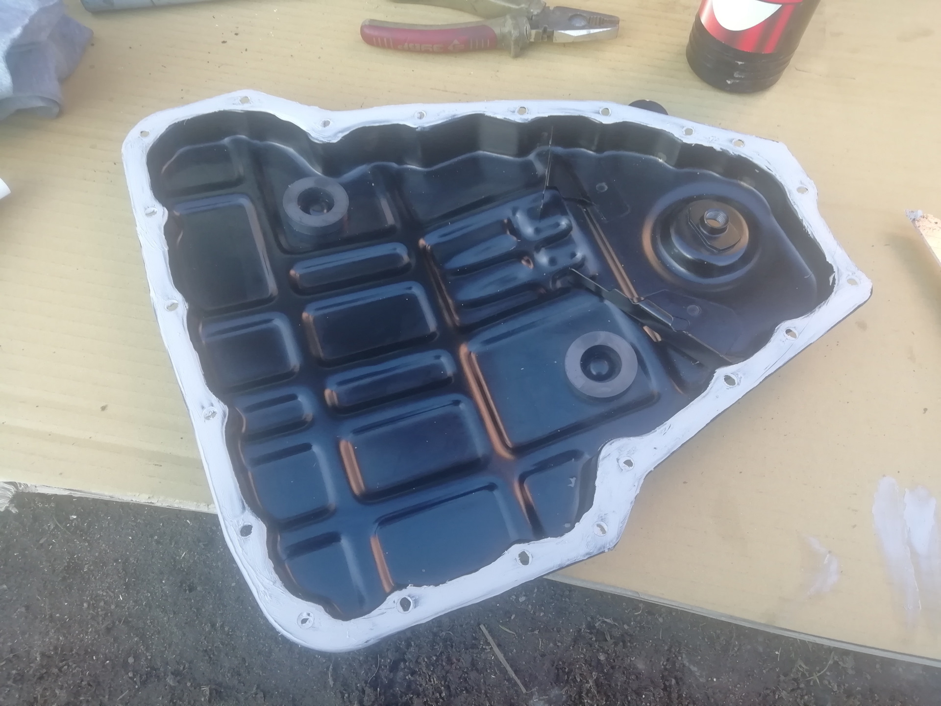

Поддон в руках. При снятии поддона вылилось ещё грамм 200 масла.
Отмыл поддон и магниты. Старая прокладка была обильно намазана герметиком и была задубевшая. Пришлось орудовать канцелярским ножиком, чтобы её отодрать от поддона.

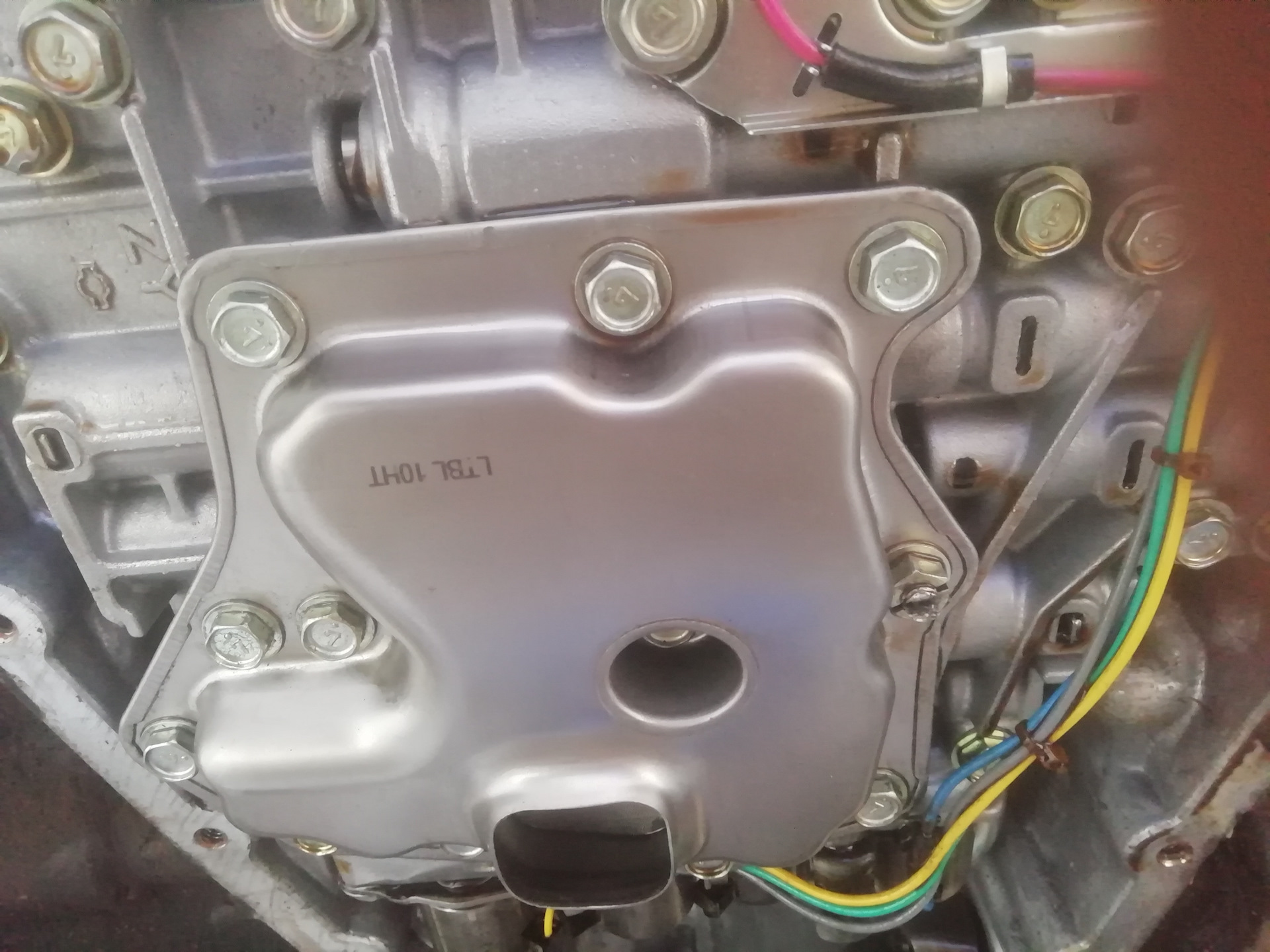

Дальше стояла задача снять старый фильтр. И как на зло, меня не обошла проблема хитрой шпильки про которую все пишут. У кого то она легко откручивается, а кто то епётся с ней.
Всё болты фильтра открутились на ура. И с каждого болта слилось ещё грамм 20 масла. А вот со шпилькой пришлось мудрить.
Собрав волю в кулак, извинившись раз так двадцать перед автомобилем, взял болгарку и прорезал шлиц, чтобы можно было удерживать шпильку плоской отвёрткой от проворота.
После удерживая шпильку трещеткой с тонким шилцем, и орудуя ключом на 10, все таки свернул фильтр.

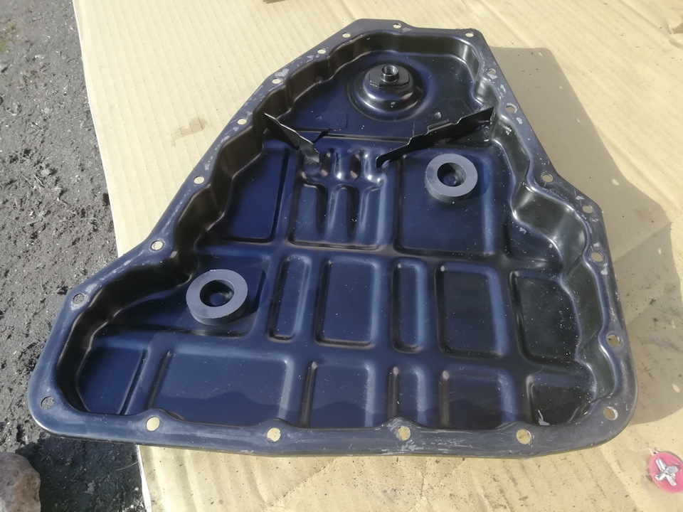

Отмытый поддон обезжирил антисиликоном, на кромку нанёс тонкий слой герметика.
Завернул всё на место.
