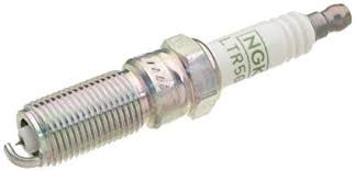

После промывки форсунок решил глянуть в каком состоянии свечи. Им то без малого уже 2 с лишним года и как оказалось не зря полез. Стояли свечи Champion CET17P
. на свечах виден износ электрода так что в утиль.
Валялись в гараже простые NGK TR5A10. Пробега всего км 200. поставил завелась отлично работает вроде хорошо, но тяга не та и появилась детонация на хх, особенно когда стоишь на драйве на светофоре.
Начал искать им замену. Захотел все таки поставить платину как и должно быть на ZETEC однако цена за NGK PTR5A13
в 15р меня как то не радовала, по оригиналу так вообще можно голову сломать, где иридий, где платина наверное сам дилер уже не разберет.
И вот курив сеть в поисках свечей набрел на какой то сайт, честно не помню но чел тоже как я искал замену свечей и нашел…Платиновые свечи NGK LTR5GP
. Введя номер на сайте интернет магазина нашел что они идут на ZETEC, и цена более приятная 10р. заказываем 4шт. через три часа в гараж, установка и . провалов нет, детонации нет, в дохлых коней вдохнули сил. вообщем я доволен.

Здравствуйте, как свечи у вас служат? Были посты о выгорании электрода на фордах…
У меня у самого горели. Правда не эти а иридий. Но это на 40к + эти прошли где-то так же уже и все отлично
А чем не понравились Champion CET17P?
претензий к ним нет, я и клиентам своим всем советую их однако нужно постигать новое)
Чемпионы тоже устраивали вполне? Думаю потом их заказать
Лучше LTR5GP. Они платина, а чемпы титан. Чемпы отгоняли честно 3 года. Посмотрим сколько на этих. Скажу за пару дней пробега, запуск стал быстрее. Разгон приятнее. Чемпы немного похуже будут
Чемпы эти также платина только ещё с титаном. Хороши тем что подделок нету в отличие от нжк.
