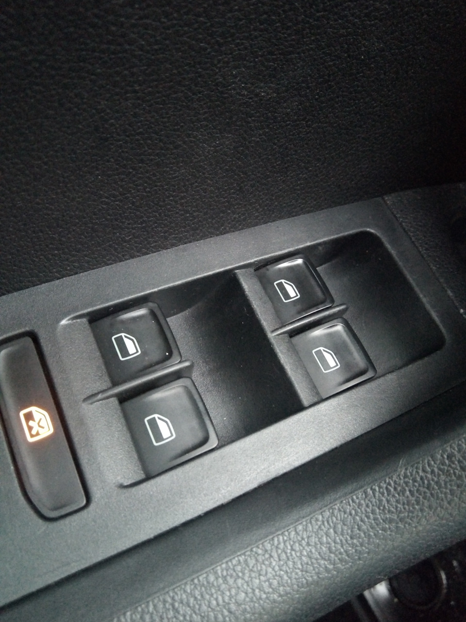

Заметил, что после сервиса, где отключали аккумулятор, перестал работать доводчик водительского стекла в автоматическом режиме. Сам стеклоподъёмник работает но только пока держишь кнопку.
Позвонил знакомому электрику и выслушал, что нужно было начинать с изучения инструкции к авто :)
Стеклоподъёмник нужно было переобучить. Делаться это следующим образом: при включённом зажигании опускаем стекло вниж до максимума, опускаем кнопку и нажимаем повторно кнопку открытия стекла (вниз), держим 3-5 сёк. Поднимаем окно в самый верх, снова опускаем кнопку и повторно нажимая удерживаем несколько секунд. После данной процедуры доводчик стеклоподъёмника снова заработал.

Я про это знал, пытался обучить сам, ничего не помогло, уже снимал блок пропшикал очистителем, поставил не помогло, скидывал акум для сброса и переобучения, все обучились кроме одного с которым была проблема, пока так езжу

Здравствуйте на шкоде октавия тур 2008 года заменил блок стеклоподьемника передней правой двери через 15 минут стеклоподьемник перестает реагировать и показывает кучу ошибок. Надо ли адаптировать?

А у меня не получается обучить, может кто сталкивался с такой проблемой. Опускаю стекло вниз, удерживаю кнопку 3-5 сек, затем вверх так же, пробую, вниз опускается автоматически и всё, наверх не поднимается автоматически и вниз забывает, нужно заново прописывать.
(установлена сигналка старлайн )
Здравствуйте, у меня один в один проблема) Проявилось после установки нового стеклоподъемника, движок подъемника остался стоять родной. Вроде все адаптируется, но после автоматического опускания стекла в крайнее нижнее положение он все забывает. Может быть вы решили вашу проблему?

А у меня при полном подъеме вверх моторчик продолжает "молотить" даже несмотря на то то окно закрыто, не работает "обучение". Кто сталкивался с таким, подскажите куда копать?

Приветствую!) подскажите пожалуйста, я де правильно понял, после того как первый раз опустил стекло до максимума вниз, отпускаю кнопку и удерживаю 3 секунды, а после того как поднял стекло удерживаю уже вверху кнопку или снова вниз надо?
