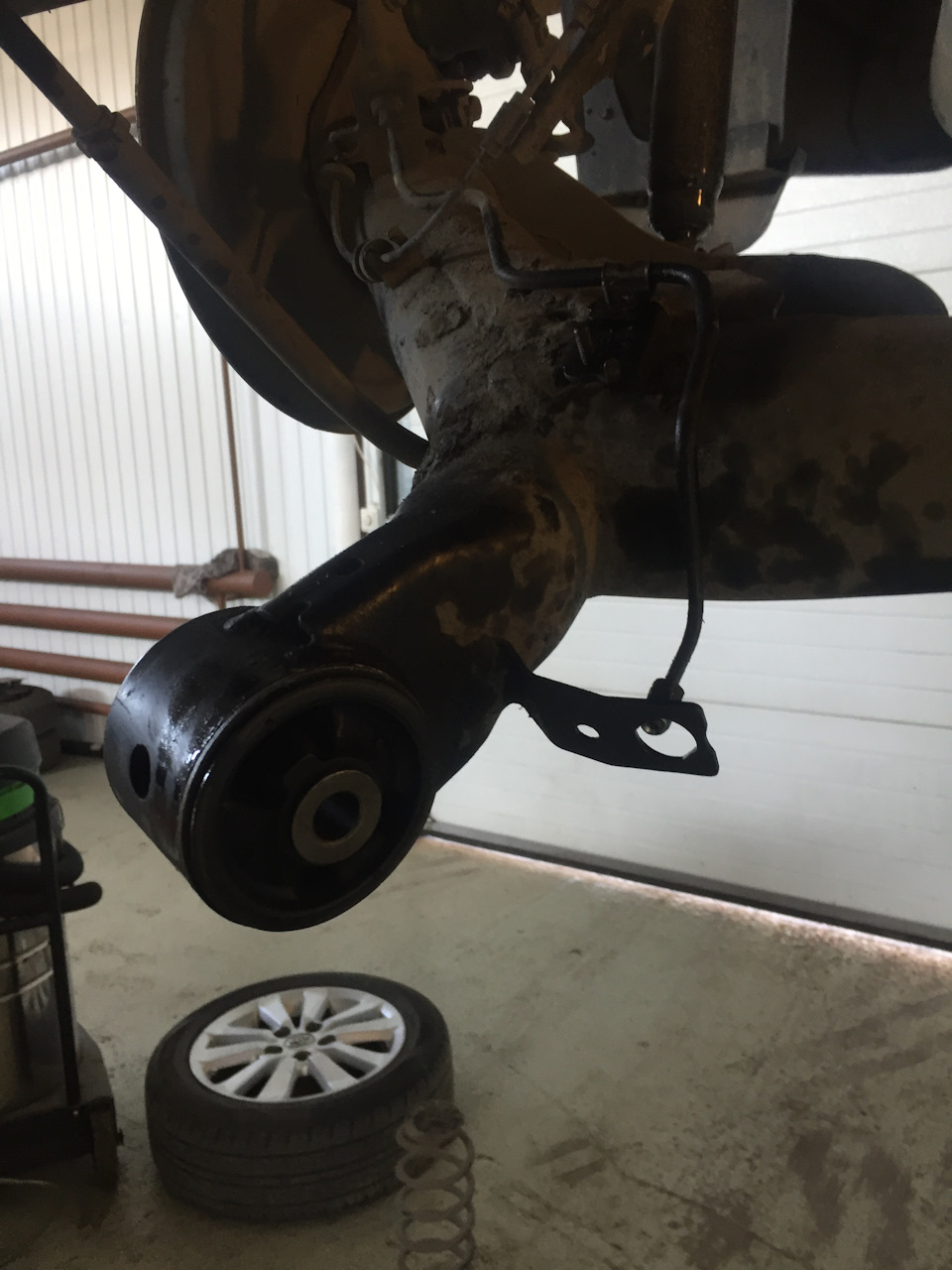

Прямо какая-то сказочная замена задних сайленблоков. Хер снимешь их резьбовым съемником. Болты М14 рвутся. Только 4 тонной гидравликой удалось. www.drive2.ru/b/508544469885256086/
Новые резьбовым съемником не запрессуешь. Таже история, как со снятием. Если зашли — значит у сайлентблока размеры или толщина материала наружной обоймы не та.

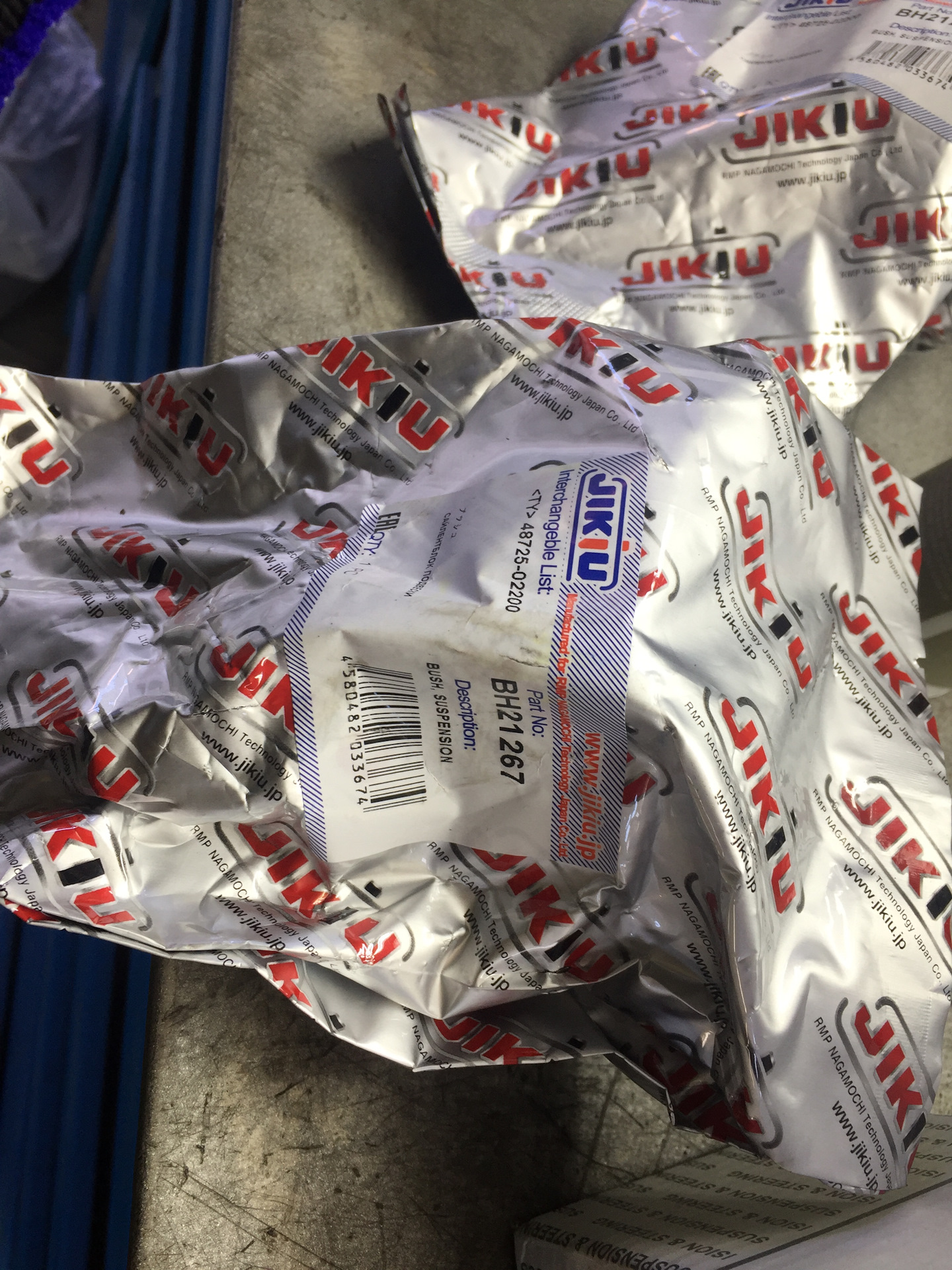

написано toyo — в продаже такой марки нет нигде…
Передние саленблоки оригинал только в сборе, какие брал? Я смотрю задние тоже не оригинал, есть отзывы по выбору саленблоков
Передние акитака задние джикью отзывов нет посмотрим сколько протянут
Не знаю все легко снялось, болгарка и зубило убрали замяли и вытащили

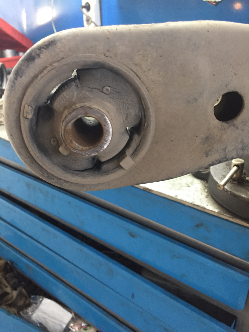

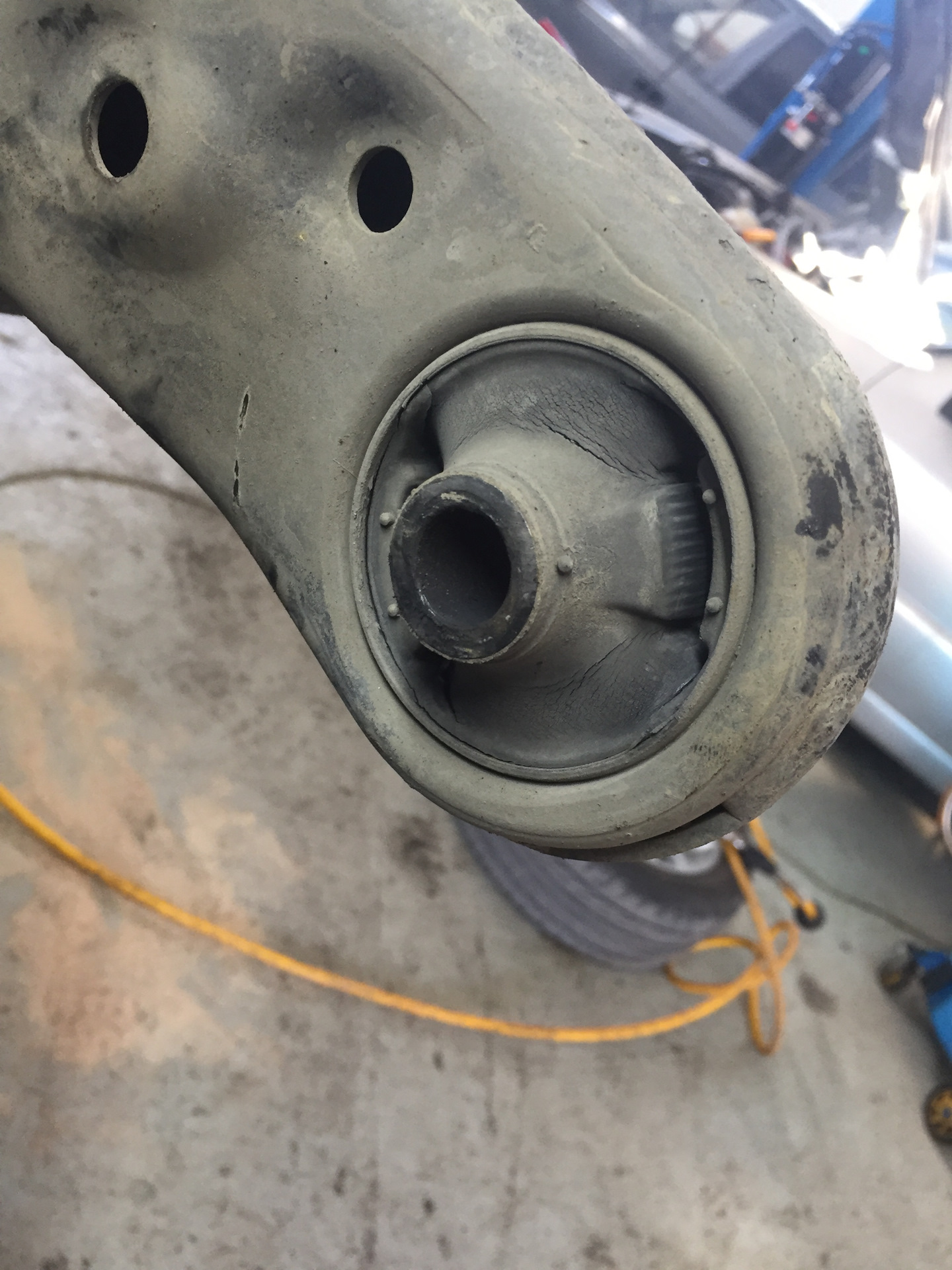

Причина замены? Машину кидало, плохо рулилась?
Трещины на сайлентах вижу.
Причина желание было привести машину в достойное состояние мертвое практически все, как она должна рулиться не знаю и кидать на каких скоростях должно. Знаю одно теперь в тормозах и подвеске я уверен. Осталось направляшки махнуть ну и Диски бы тормозные для полного счастья. НО это не горит все современен
