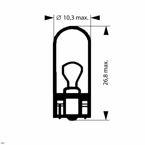

W5W 12V 5W W2,1x9,5d Longlife Стояночный фонарь

WY5W 12V 5W W2,1x9,5d yellow Боковой фонарь указателя поворота

W5W 12V 5W W2,1x9,5d Задний фонарь

W5W 12V 5W W2,1x9,5d Фонарь освещения номерного знака
W5W 12V 5W W2,1x9,5d Дополнительный фонарь сигнала торможения

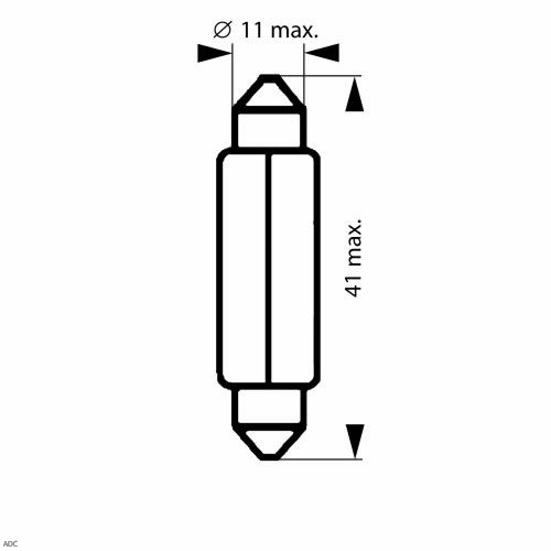

Festoon 12V 8W SV8,5 (11x41) Плафон салона
