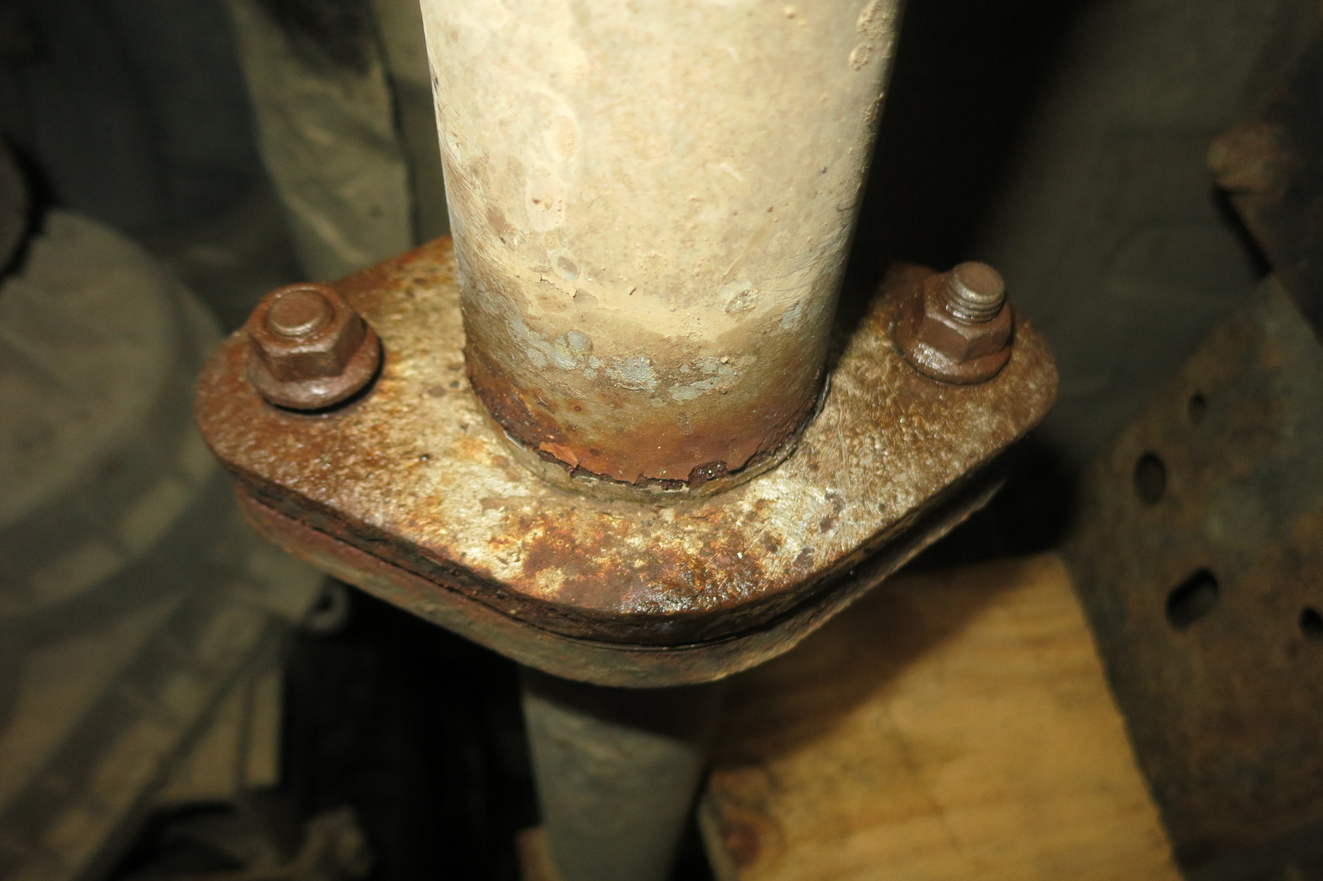

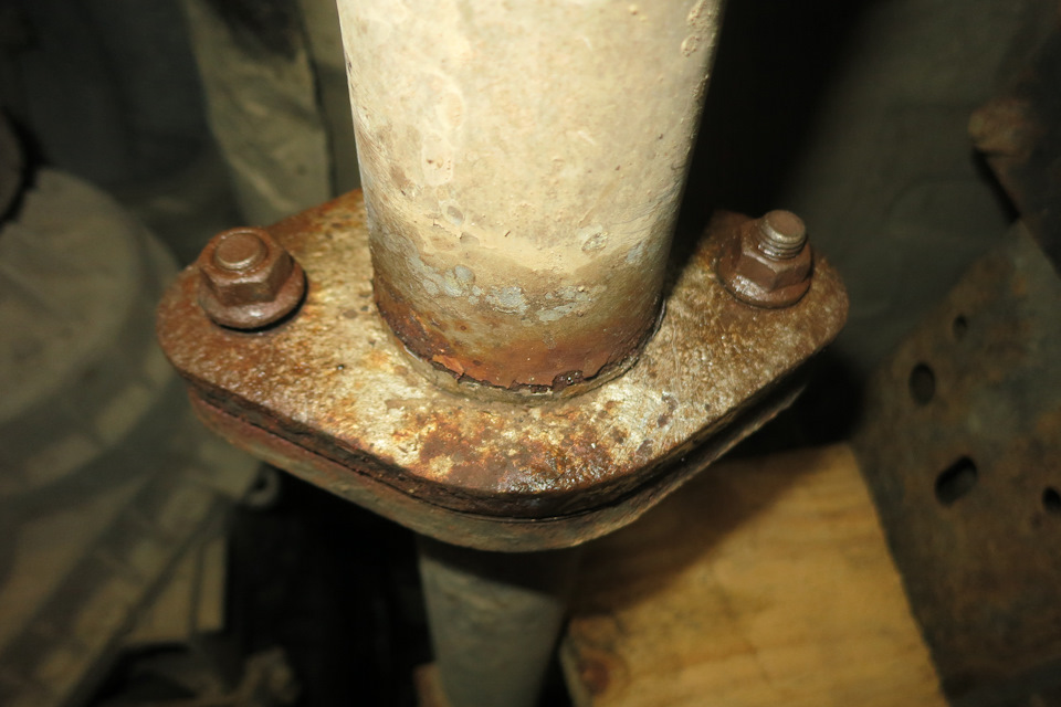

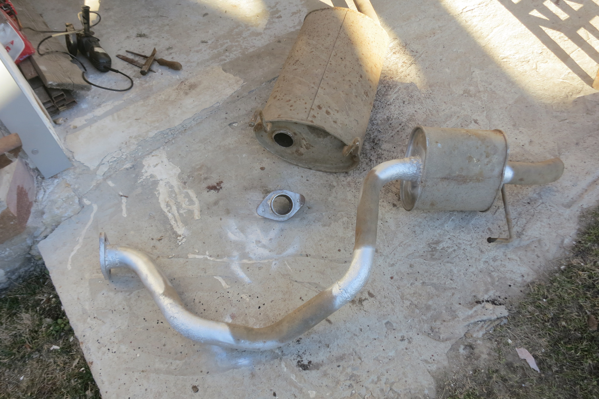

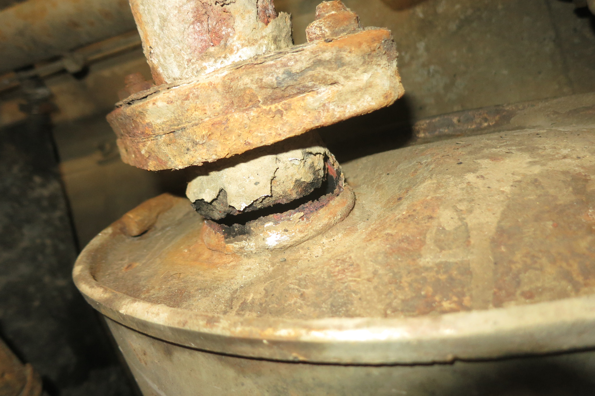

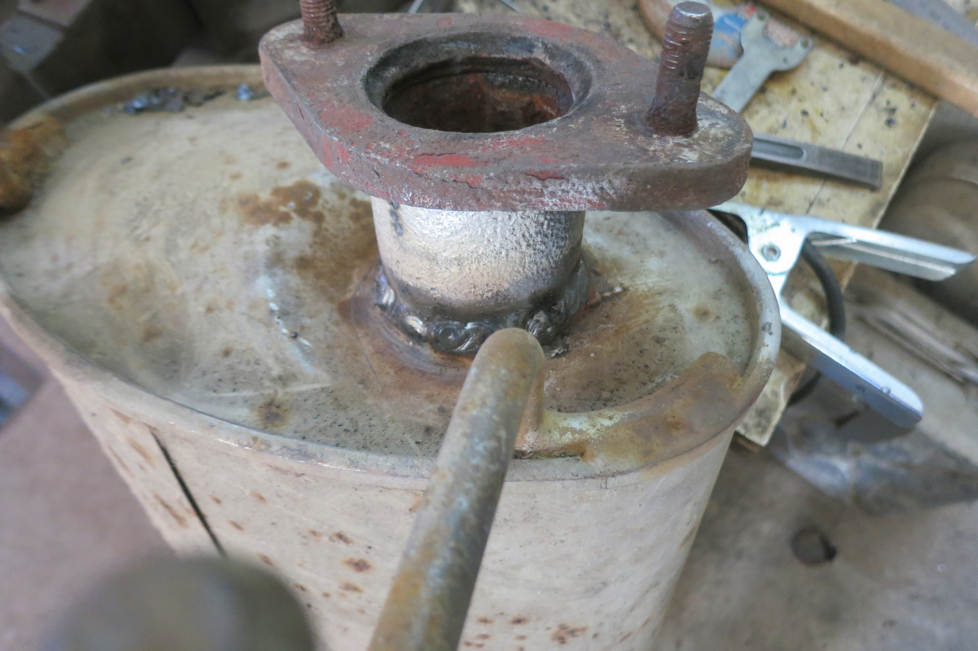

Что-то застучало и забарабанило, но машинка продолжала ехать, значит не страшно и вполне поправимо. Загнал в гараж на яму, источник звука искать долго не пришлось — глушитель смотрел на бок и изгибом лежал на поперечине рамы.
Основной задачей было открутить это хозяйство и уже дальше оценить масштаб ущерба и что с этим делать.
Резьбы и гайки выглядели страшно, но все оказалось просто, жидкий ключ и корщетка творят чудеса.
Чтобы при отворачивании не свернуть оставшееся, подставляем дощечку в распор и снизу домкрат под фланец (нет на фото).

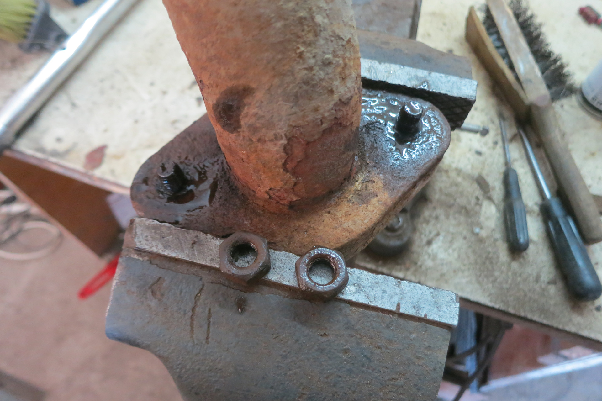

Следующее соединение откручиваем уже в тисках.

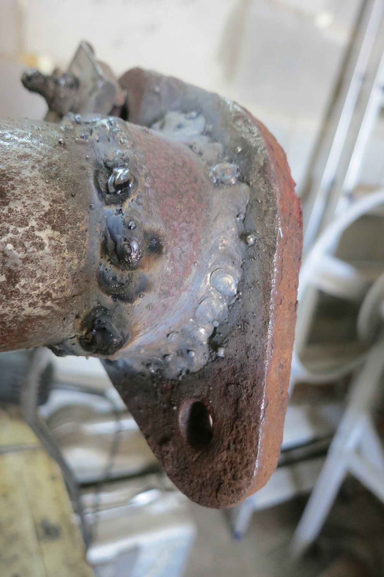

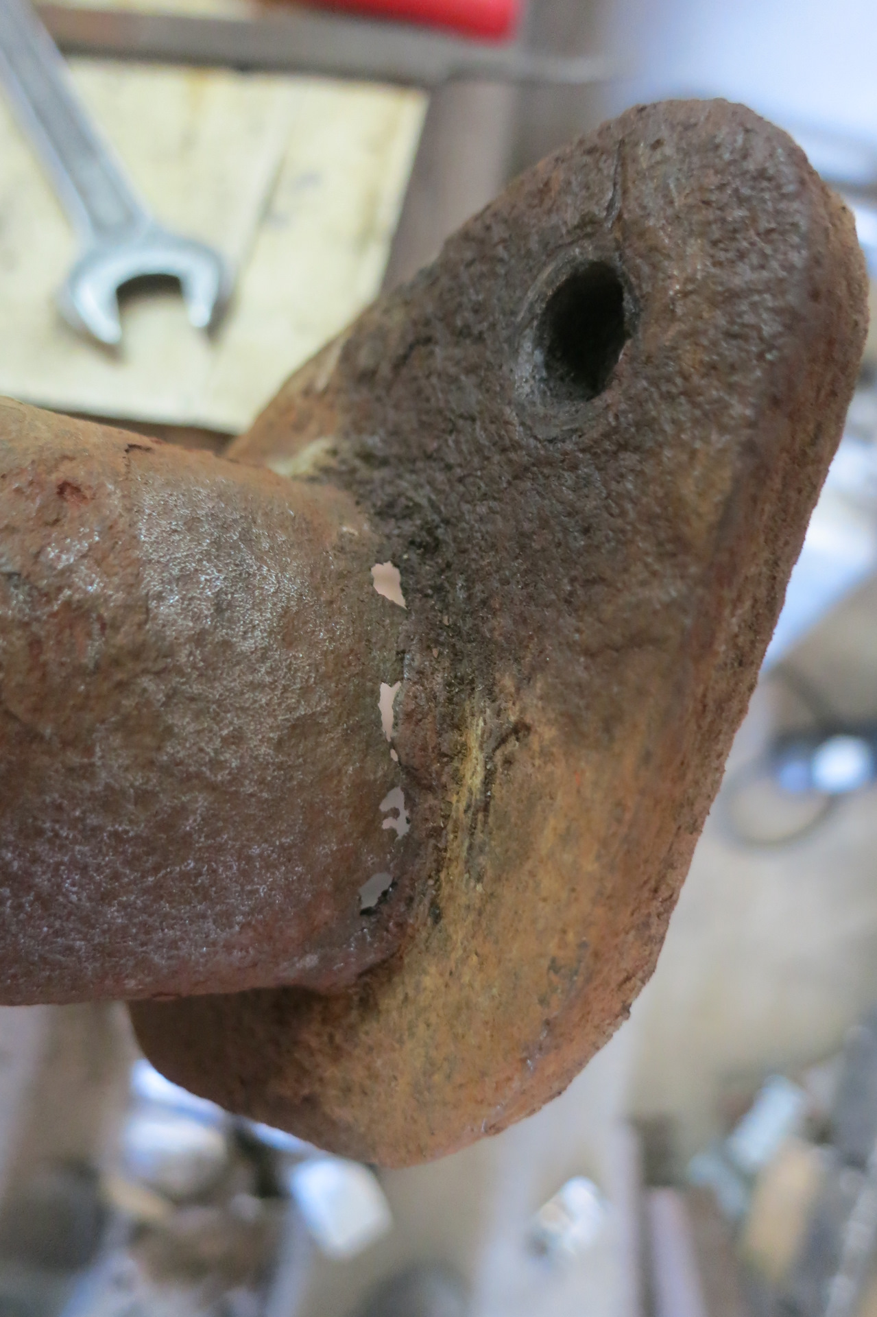

При осмотре и очистке второго фланца оказалось что и он держится на честном слове.

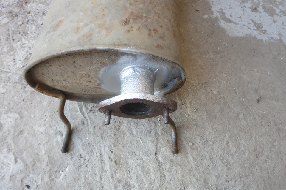

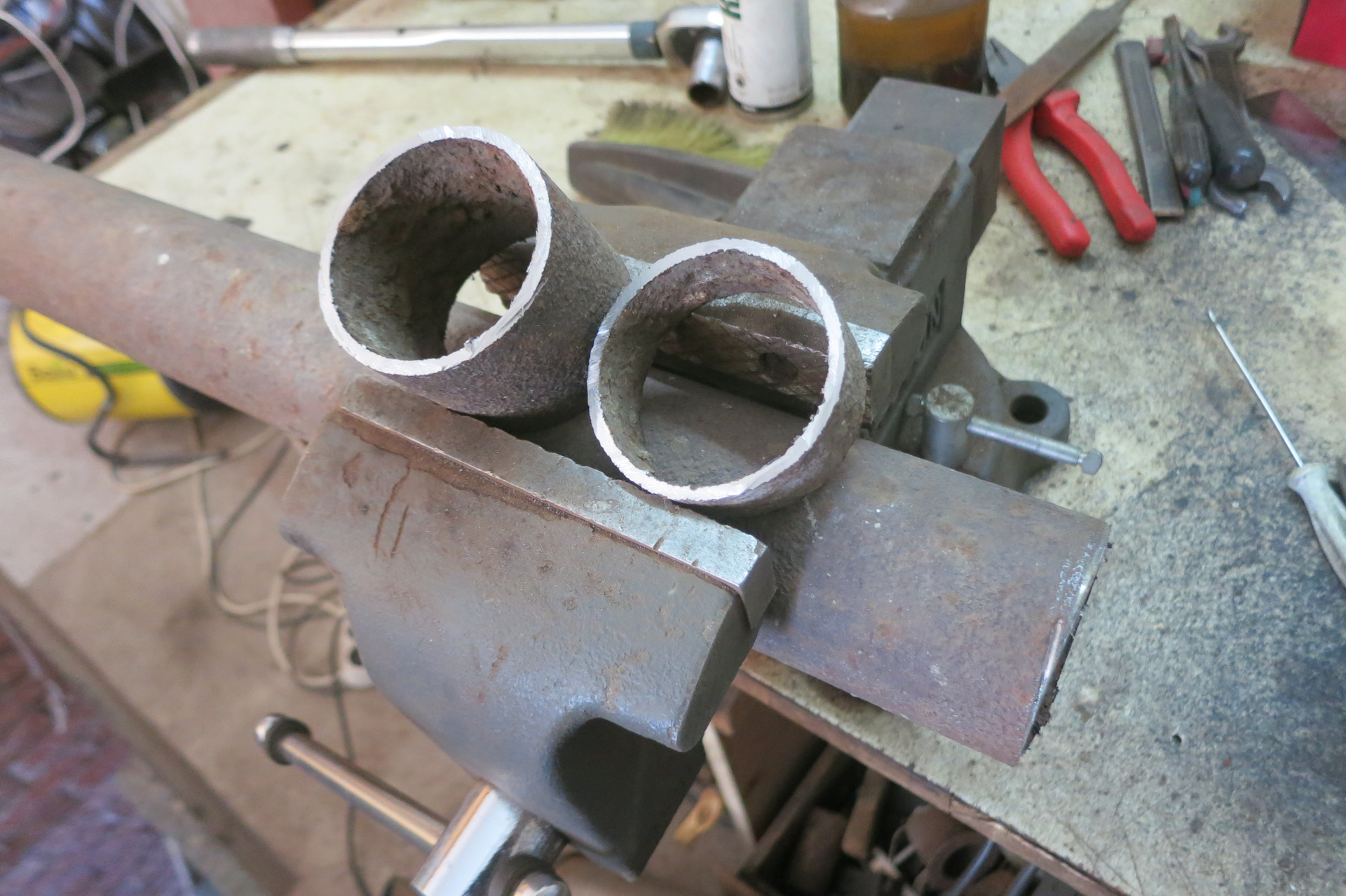

Дальше все просто, в магазин за новыми запчастями не бежим, а берем трубу подходящего диаметра и отрезаем необходимые части.
Отрезать частично живой фланец полностью я не стал, разрезал одну заготовку повдоль на две части и обернув приварил. Электричество у нас так себе, варилось, скажем прямо, не очень.
Дело было к вечеру, народ побежал с работы и электричество пошло.

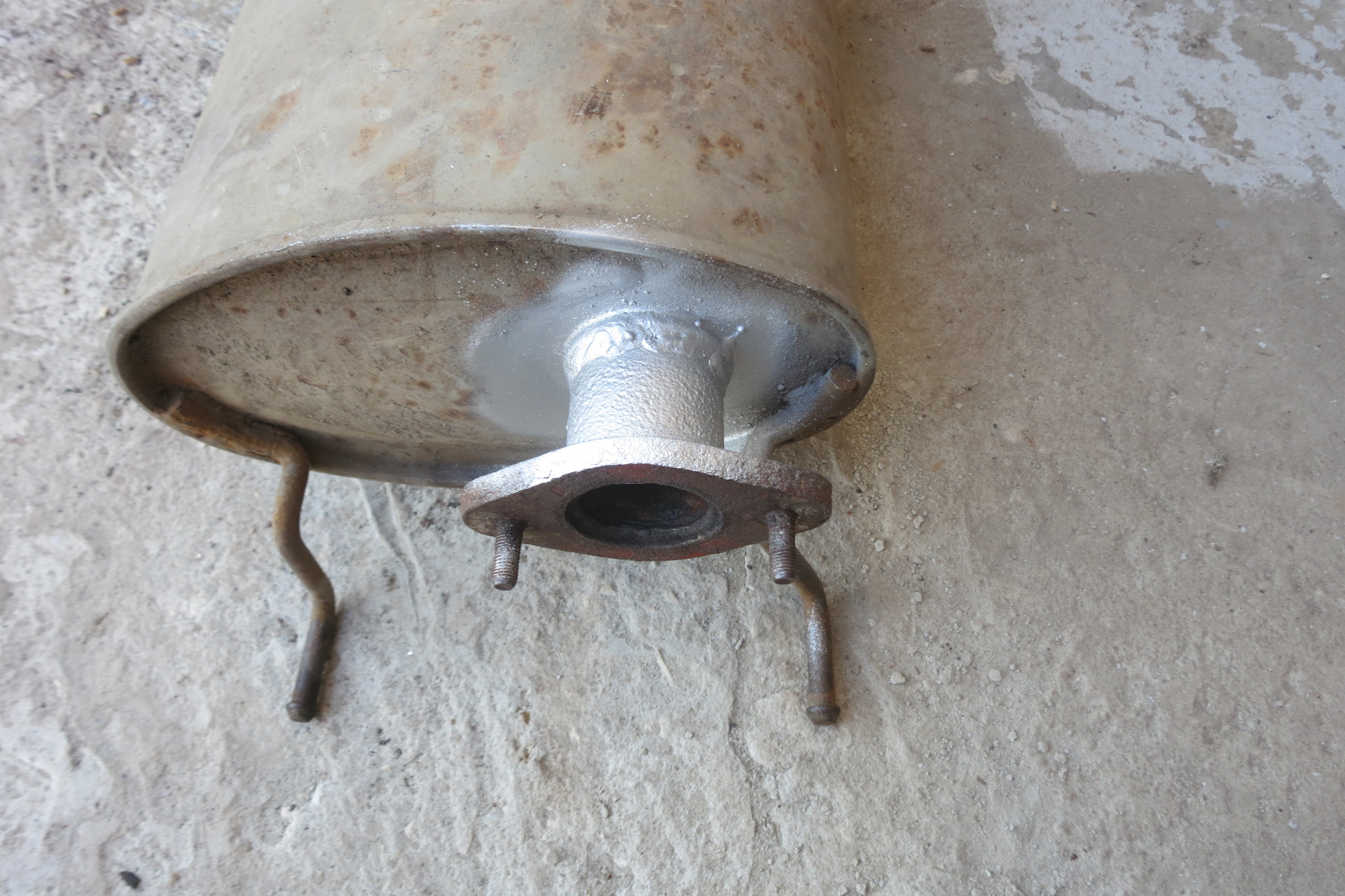

Первая часть сделана, на фото видны два предыдущих места сварки, которые держатся с 2016 года.

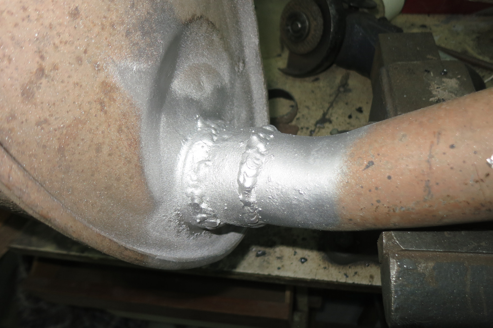

Выхлопная труба у нас держится довольно хитро, и надо правильно приварить фланец к большому резонатору,
иначе может задевать либо стучать по раме, пришлось все собрать снизу, наметить положение и уже вынув наружу сварить.
Ну и окончательно все места сварки красим высокотемпературной краской.
Всем удачи и не хворать!

Не подскажите диаметр трубы?
Нет, взял подходящую из сарая.
Последняя банка вообще не нужна, я не скрипач конечно, может поэтому разницы по звуку не заметил от слова совсем. Можно трубу вварить прямую.
А как после сварки? На сколько хватает?
Два шва с лета 2016 не отвалились пока.
Несколько лет назад сталкивался с этой неисправностью. Ремонт аналогичен. И неделю ездил вообще без глушителя и резонатора. Разницы по звуку не ощутил.
200т. глушак родной? и это по московской химии, думаю нормальный показатель.
он и больше может пройти, но без сварки задней банки не обойтись

Родной, пара зим правда выпадала, на ШНиве катался.
