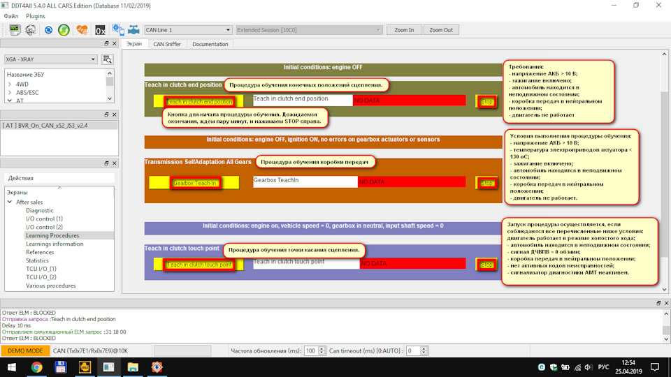

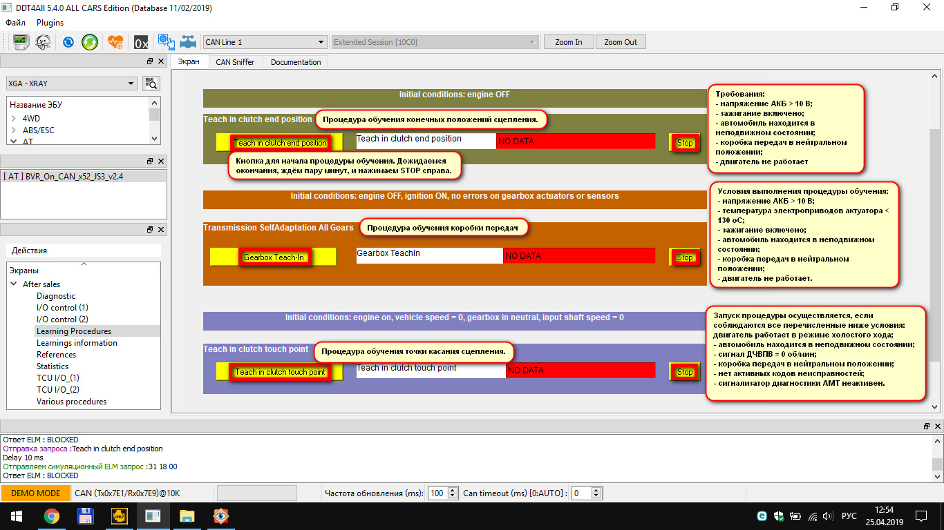

Итак, перейдём к действиям. Скачиваете программу(ссылка выше в слове DDT4ALL, нажимайте на само слово и скачивайте ddt4all All cars.exe), устанавливаете, подключаетесь удобным для вас способом к машине(у меня WiFi- модуль), напомню что ELM327 на Весту нужен версии 1.5. Проверить, подойдёт ли ваш модуль- можно ЭТОЙ программой, или же почитав форум 4PDA, в шапке темы есть пункт "Определение работоспособного адаптера".
Итак, можете после запуска программы потренироваться, выбрав Demo режим. Примерно поняв что да как- перекрестились, перезагрузились, и приступаем.

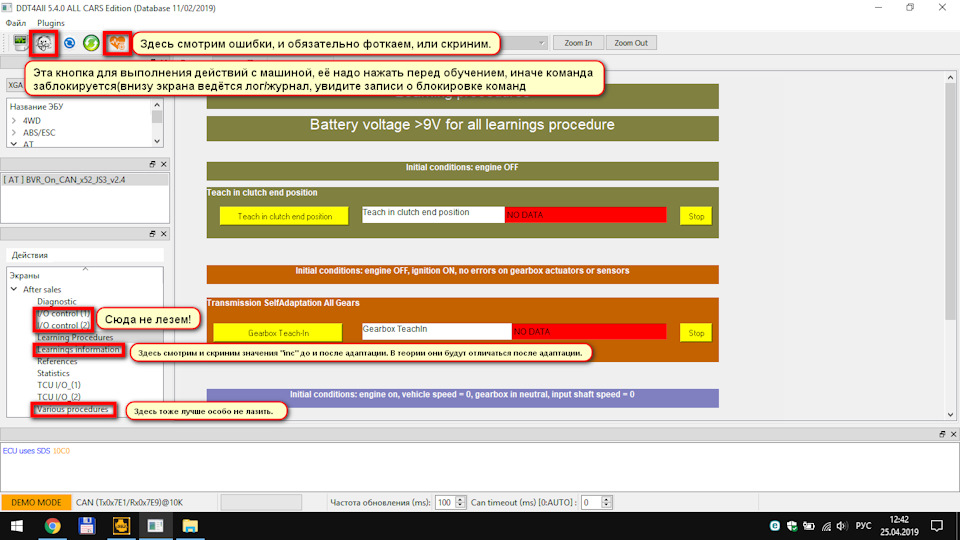

1. Включили зажигание.
2. Подключились к машине, просканировали машину(чтобы убедиться что модуль работает), лично у меня нашлось 2 блока: BCM и EMM. У кого-то EMM может не найтись, это зависит от комплектации. На Luxe/Exclusive думаю что точно есть. Потом делаете то, что будет на первом скрине у меня. На скрине я описал порядок. Если значения ненулевые, например напряжение и температура отобража.тся- переходим дальше.
3. Нажимаем на значок сердечка, смотрим ошибки(скриним/фоткаем), стираем их.
4. Заходим в Learning Procedures. И обучаем то что вам нужно. Как долго обучается- я не знаю. Зелёная процедура проходит- её слышно(актуатор двигается). Оранжевая- ставит все передачи, и заднюю тоже, поэтому жду побольше, и нажимаю стоп. Синюю процедуру лучше выполнять не сразу после запуска двигателя, а немного погодя. Чтобы частота вращения первичного вала обнулилась. После каждой процедуры требуют выключать зажигание, ждать минутку-другую, и переходить дальше. В какой последовательности делать- не подскажу. Я смотрел ТИ3100.25100.12055 и проводил адаптацию по их указаниям.

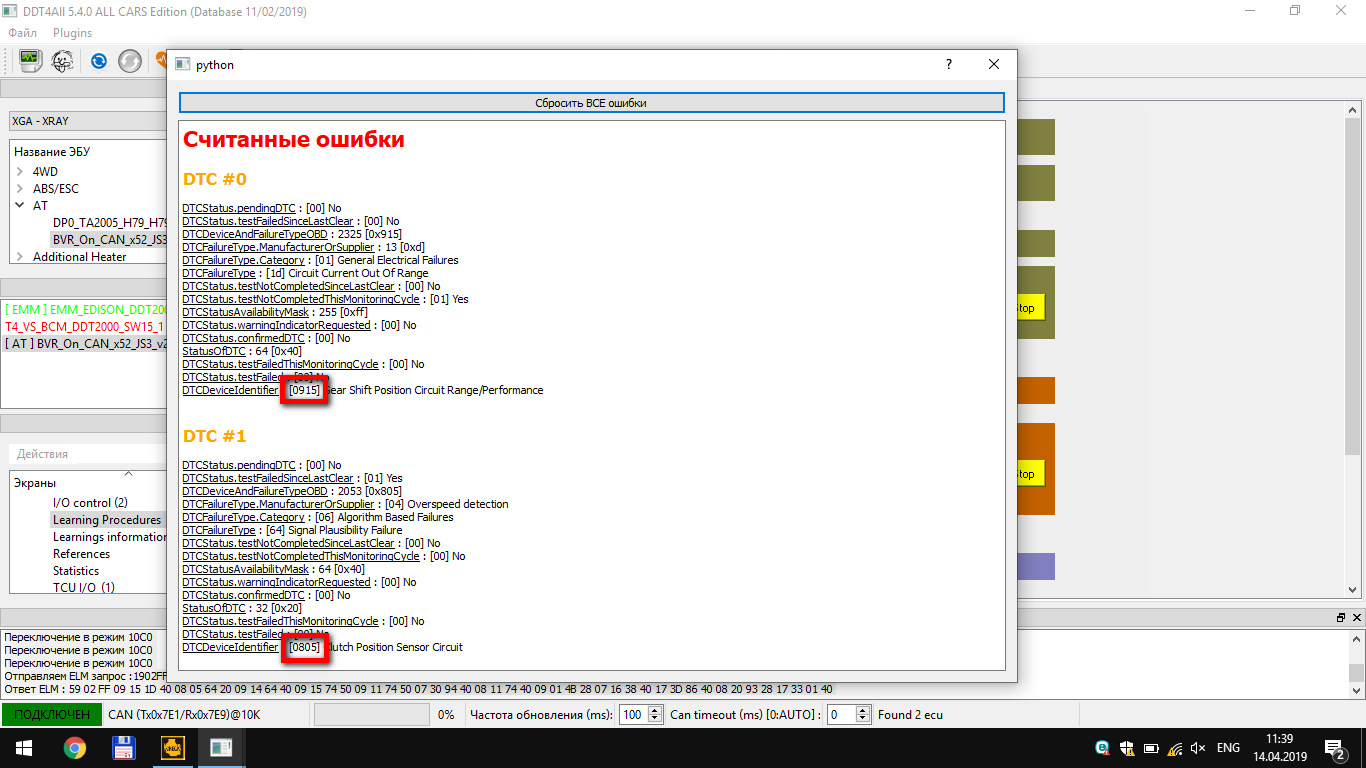

Так же у меня 2 ошибки никак не стираются. Это 0915, 0911, иногда 0805. Через OpenDiagMobile эти ошибки не отображаются(Android версия, надо покупать модуль для АМТ, на момент покупки стоило 100 рублей, инструкция по покупке в самой программе). Так что думаю что это нюансы, не влияющие на работу.
PS, есть мнение что DDt4all показывает не все ошибки. Или показывает, но не ту. За это я не отвечаю. Тоже самое пишут и про OpenDiag. Каждое своё действие я скринил, и старался скринить все пункты Статистики, Диагностики, и Learnings information. Так же кому не помогает, машина дёргается- можно уже механически адаптировать сам актуатор, в ТИ можете прочитать, serg100orel помню что описывал это в бортжурнале своей весты.

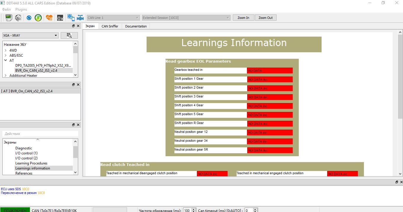

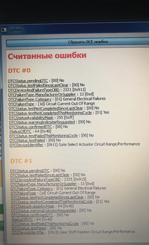

Здравствуйте! Неподскажете по адаптации АМТ на XRAY? при просмотре ошибок перед адаптацией робота увидел ошибки:
Считанные ошибки
DTC #0

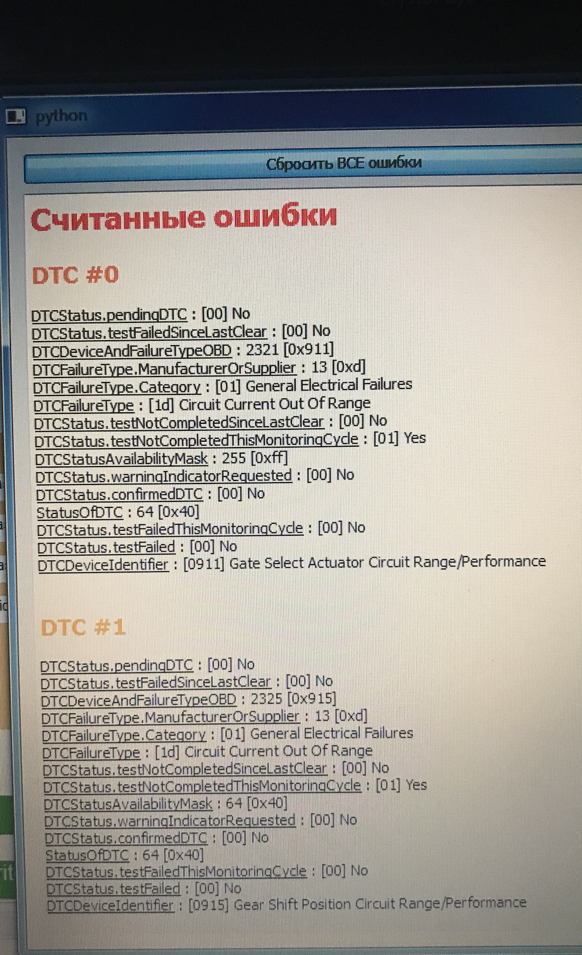

пробовал сбрасывать, пишет что сброшено, проверяю — опять такое-же сообщение. Попробовал провести адаптацию, вроде все прошло, чего-то счелкало, переключалось. Потом проверил, вроде все нормально, но эта ошибка все равно высвечивается… Это проблема?
Не знаю проблема или нет у меня как на фото ошибки, и тоже после сбрасывания опять их находят ! 1 и 3 пункт адаптации вроде провёл, и вопрос делать нужно все 3 пункта или возможно как я на выбор что-то?

У вас ощибки 0901 и 0911. Уменя тоже самое, поэтому я сбрасываю через андроидовский опендиаг(лицензия платная, 100руб), а адапьацию провожу не обращая вгимания на на эти "якобы" ошибки. Иногда бывает 0915 ещё отображается. Не беспокойтесь, проводите адаптацию, у меня всё адаптируется.
ОпенДиаг этих ошибок не видит. Про торчка вообще молчу…
В таком случае игнорируйте ошибки в ddt4all и делайте адаптацию. У меня всё адаптируется. Но если хаморочиться- люди пишут что номера ошибок в опендиаг и ddt4all могут отличаться от реальных. Якобы дилерский, или сканматик- видят ошибки, а другие могут не видеть, или видеть с неправильным номером.

Добрый день подскажи как понять что процедура окончена
Я жду некоторое время. Пару минут. С коробкой- при адаптации вприборке гаснет буква робота(N), передачи все переключаются(слышно коробку), задняя в последний момент включается(камера заднего вида включается на магнитоле), и жду пару минут после этого. Потом нажимаю Stop, жду некоторое время, глушу машину, жду. Потом вкл, и завожу. Если не завелась(такое иногда бывает)- повторяю адаптацию.

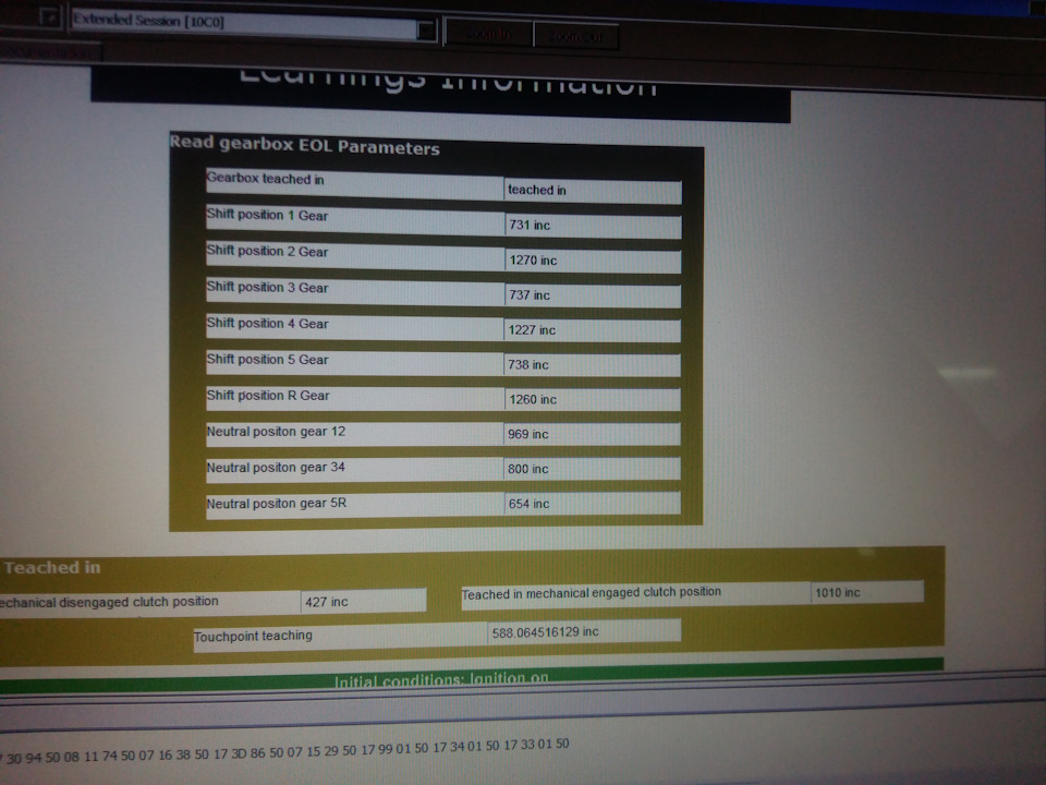

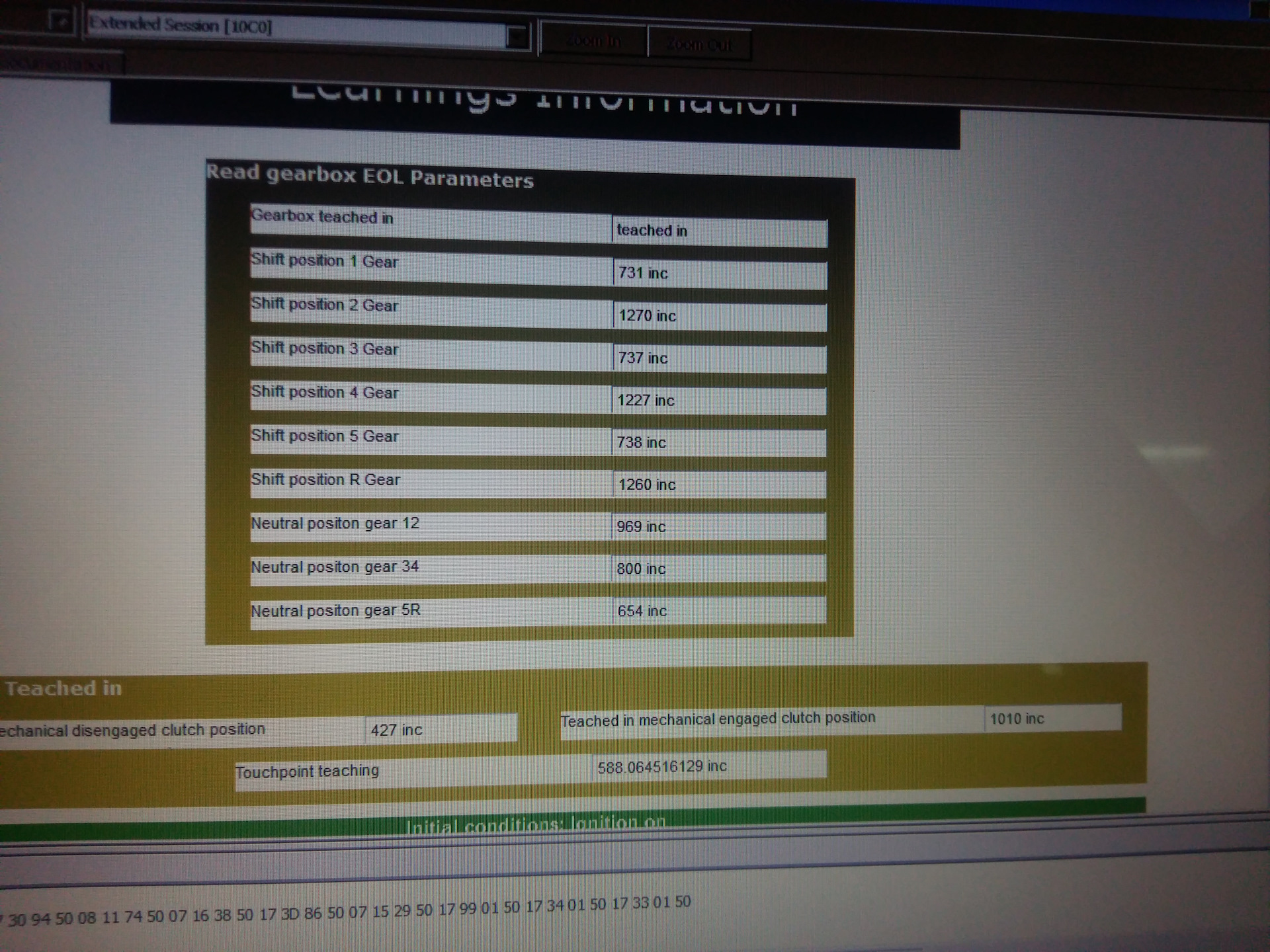

Не разбирались случаем для чего внизу эти два поля с кнопками?
Write gearbox data и Write clutch data
Выглядит так будто их нужно нажимать после проведения адапатции, чтобы записать новые данные от результата обучения. Но это только предположение.
Вроде как сброс счётчиков(счётчик защиты, счётчик количесьва переключений). Но честно скажу, не разбирался. Это надо по аналогии смотреть как на дилерском Grade-X сделано, какие команды для амт в нём есть.
А зачем нужно сбрасывать эти счетчики? Они вообще влияет на что-то?
Не знаю. Вы уж извините, но я такой же пользователь (владелец весты с амт) как и вы. На все вопросы не могу ответить, только то что знаю. Просто случайно нашёл способ решить свою проблему с адаптацией и поделился со всеми на этом форуме. В автомастерских никогда не работал, и автомобиль первый, учусь потихоньку всяким особенностям владения и чтоб машина подольше не посещала сервисы. Может и влияет этот счётчик. У дилера счётчики сбрасывали(по опендиаг заметил), поэтому нажимал разные кнопки, в итоге счётчик защиты сцепления обнулился.

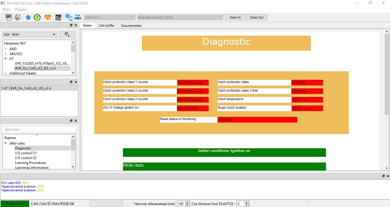

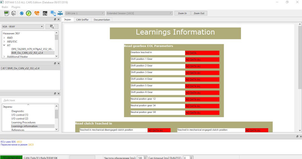

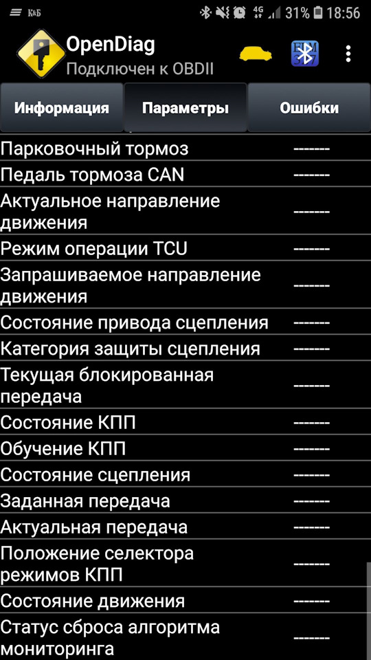

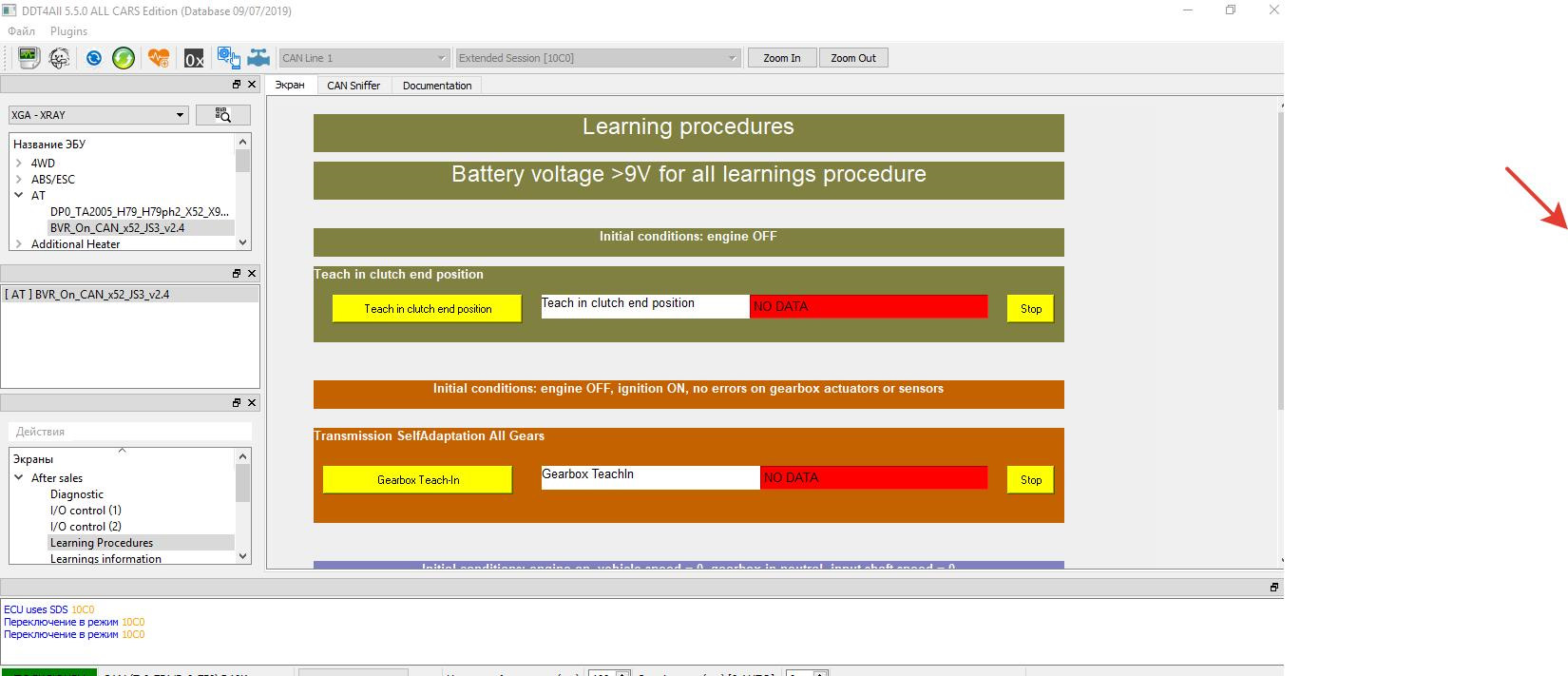

Но в категории "диагностик" наблюдаю отсутствие данных, подскажите с чем это может быть связано? У кого не будь такое было?
Проверить elm327, мне кажется что он у васнерабочий.
Вроде работает:
8toni8
У меня Vesta SW 1,6 2018 г.в.

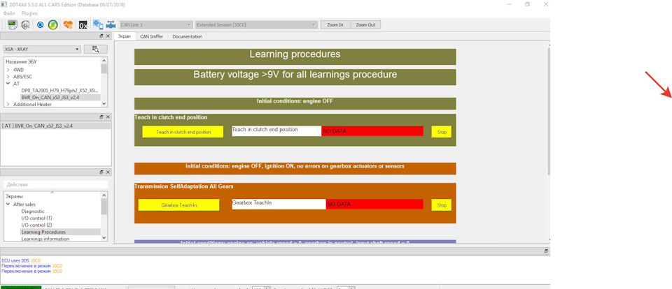

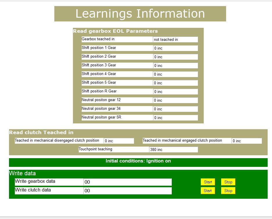

Так же смотрите в Learning information, так же всё красное?
Да:(
Не процедуры, а информация. Это следующий пункт. В процедурах уменя тоже самое было.
Извиняюсь, исправляюсь:
SrgKlsnkv
Такое ощущение что у меня это ПО жутко виснет, большой таймаут после запросов… Или у всех так?
У меня не сказал бы что мгновенный, но не медленний. Вы другие блоки пробовали искать? Поиск долго идёт? Попробуйте, найдёт ли он емм и бцм блоки. Попробуйте через мобильный опендиаг подключиться к двишателю, потом к амт. Подключится ли к амт. Там хоть и платный модуль(100руб), но перед покупкой можно 3 минуты поработать, узнать, может у вас вообще ПО другое, несовместимое по протоколам. И не знаю, как вы подключаетесь, может зажигание не включили, может в охрануне ставили никогда машину родным ключом(а он через время гасит все блоки, потребление машины остаётся 3мА). Тем самым я предполагаю всякий хлам не забивает кан-шину. Бывает ещё сигнклизация эфир засоряет. Это даже прошивальщики говорили. По старлайну был такой случай, отключили блок сигнадизации и всё нормально прошилось.
1. А как их искать? У меня при загрузке программы определят 4-ре устройства на разных COM портах…

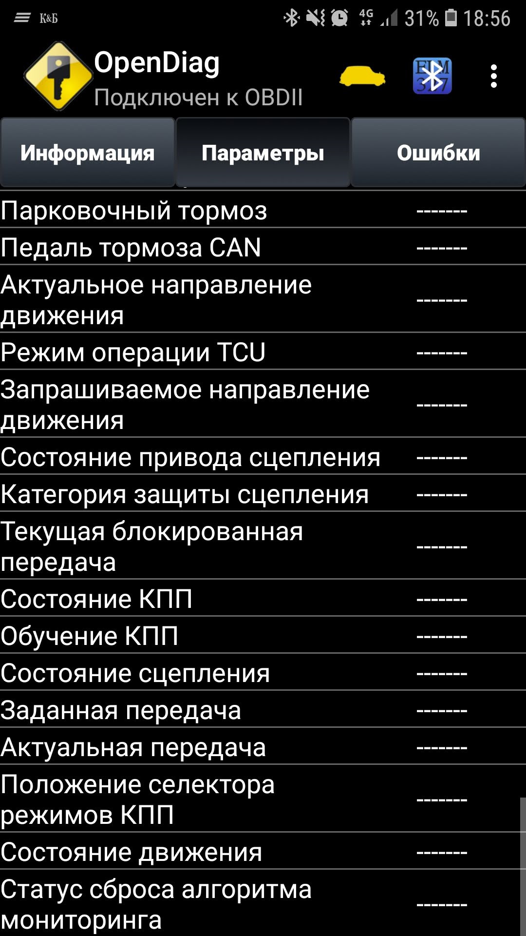

2. Через мобильный OpenDiag подключается, но я что то не припомню, где там на АМТ можно переключиться? Попробую завтра…
3. Зажигание включаю…
4. По поводу сигналки, пробовал с неё питание снимать… Теперь вот думаю, что нудо еще попробовать CAN от ней совсем отконектить. Хотя переводить её в сервисный режим пробовал, по идеи не должна мешаться…

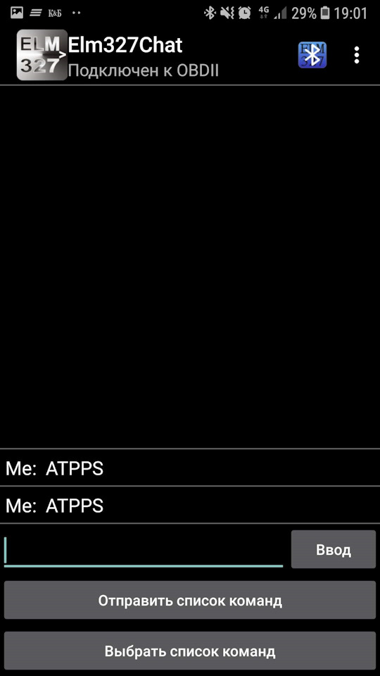

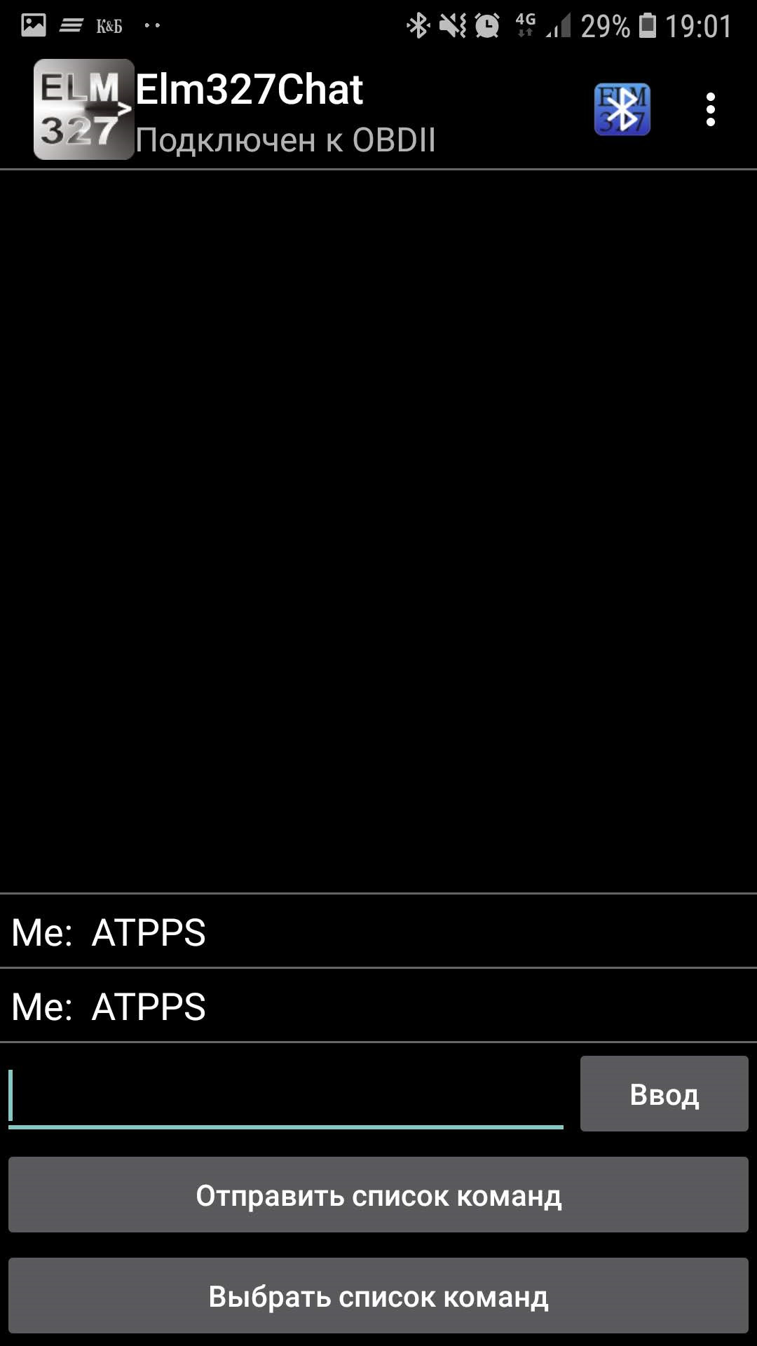

Но вот ELM327Chat не отвечает на команду ATPPS :(

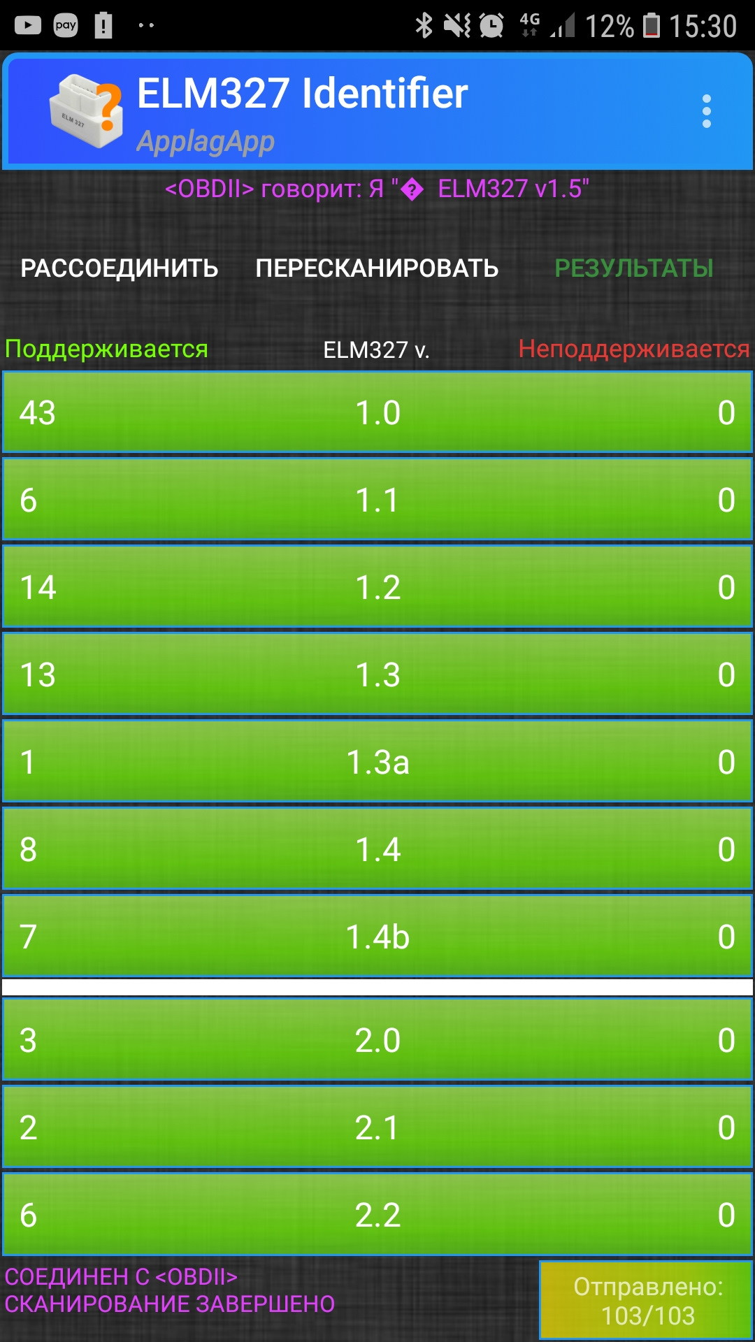

Значит меняйте elm. Подделок много. Программа работает, не раз уже люди делали адаптацию, да и я сам сколько раз(почти в каждой пробке, потому что ехать еевозможно, шестерёнка светит и с места не трогается).
Есть ссылка на Wi-Fi версию ELM327? Пришел такой ru.aliexpress.com/item/32…042311.0.0.76a733edRjIQwy Программа ELMIdentifier на смарте показывает версию 1.5 (большинство команд зеленые, но несколько из них — красные), опендиаг на смарте коннектится. А ddt4all с ним не работает, пишет чего-то там про неизвестные команды. Если запустить проверку адаптера из ddt4all, через некоторое время выдает, что ком-порт закрыт. На ноуте установлена Windows 8.1 x64. При использовании USB или Bluetooth версий ELM327 в системе появляется виртуальный com-порт. С Wi-Fi версией не должно происходить так же? Ни разу не пользовался таким до этого, раньше был ELM327 BT, но чет то ли он сдох, катаясь столько времени в машинах (и зимой, и летом), то ли я туплю, но сконнектиться с ним больше не могу — стандартные пароли типа 1234 или 6789 не подходят.
0000 попробовать. Ссылку щас ненайду, долго искать. Может причина в ddt4all, надо попробовать на другом ноутбуке. Я поначалу через Опендиаг пользовался, был уверен что всё работает(вентилятор включить, форсунку выключить, побаловаться). По Wifi ничего не видел, просто подключился по wifi к обд, при запуске ддт выбрал вариант wifi. Чтоб компорты создавались- не замечал.
Нули тоже пробовал )), я там около часу даже подобрать пытался, потом надоело, плюнул на эту затею. Просто когда выбираешь вариант подключения (USB, BT, Wi-Fi), в верхней части окна отображаются доступные com-порты и пока не выберешь нужный (по крайней мере при подключении через USB точно), не подключишься. А тут ему на порт фиолетово, но ничего не работает. Смущает, что при проверке адаптера пишет про закрытый порт. Может проверка только для USB и BT актуальна?

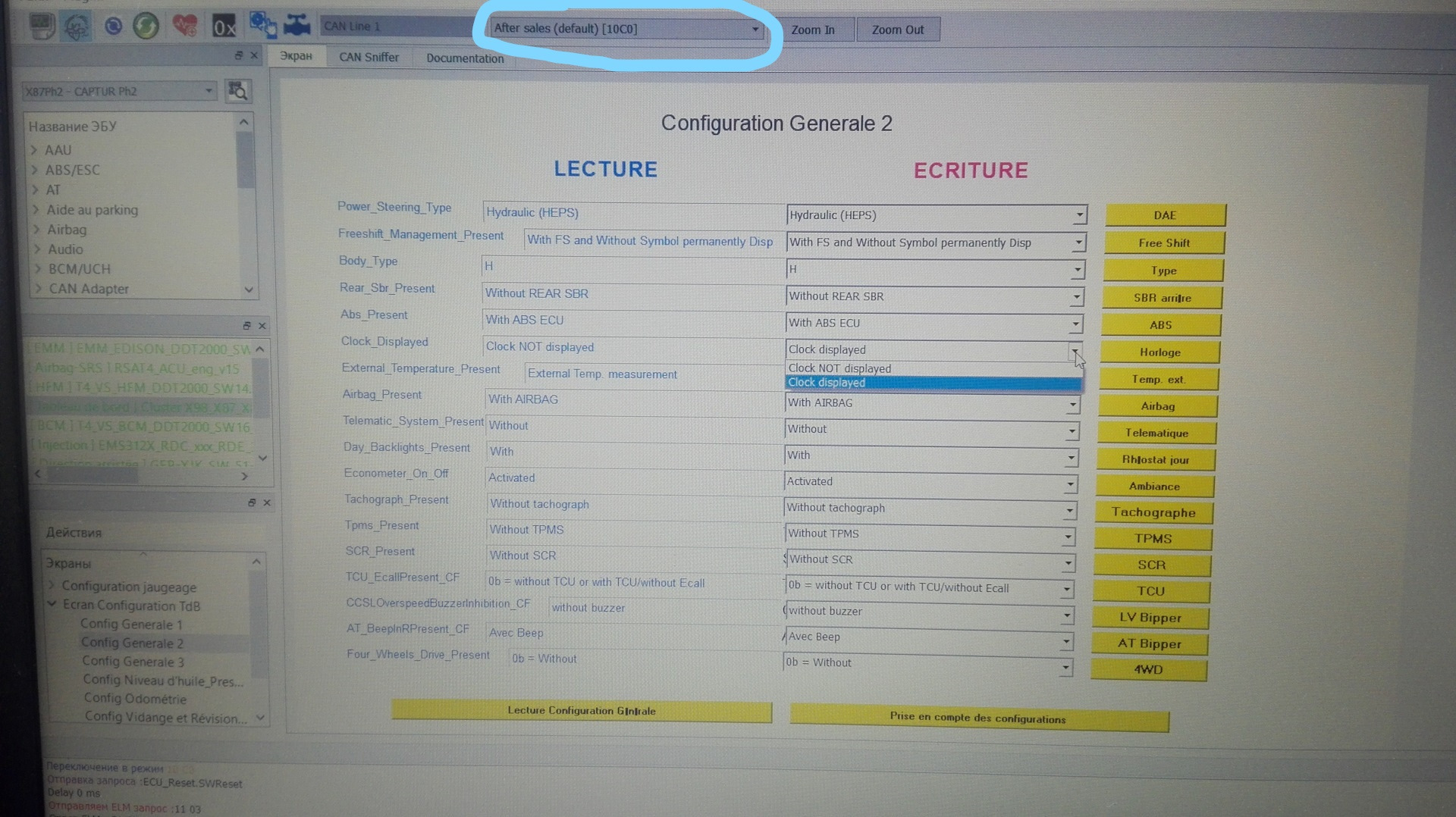

может подскажете, что означают пиктограммы между режимом эксперта и сердечком? нигде не могу найти описание
Одна означает "обновить окно", другая кнопка- "Автообновление". Обновить окно- это например когда в емм что-то подправили, дали команду на запись, а в окне ничего не отобразилось(непонятно, машина приняла редактирование или нет), нажал "обновить", значения в ячейках изменились(убедился что значения подправились). (или например обороты/температура). Автообновление не включал, но думаю что просто обновлять будет сам, без нажатия. А так можно навести мышкой к кнопке, и некоторое время подождать, высветится "подсказка" на эту кнопку.
спасибо. ну и еще вопросик. Что означают эти режимы и в каком из них делать изменения?
Режимы я не трогал… Но замечал что в разных разделах она сама меняется(и внизу в логе отписывается что перешёл в режим "такой-то"). Так что не меняйте, всё должно само работать. И до любых изменений лучше делайте скрины хорошего качества.
спасибо

0. установить elm327 (блютуз, он рабочий, проверял с опендиаг)

Проверил сегодня, нет соединения, вернее соединился, но не видит показания.
Тогда лучше не рисковать. Если есть рядом весты/иксрэй- попробуйте их в ддт просканировать. Если блоки находит и данные видит- значит причина не в елм.
Привет.У кого какие значения?
Ошибки
0911
0901
Ваши параметры на скине особо ничего не скажут, главное чтобы в диапазон попадали(в ТИ указаны диапазоны). А вот счётчики могут о чём-то намекнуть(пункты со словом Counter). Ошибки тоже вТИ указаны, методы лечения там же описаны.

Сегодня сделал адаптацию, точки касания… Вводные: старт ползучки на холодную, поднимало обороты до 1500-1600 об на ровной поверхности. Подергивания при переключениях (особенно между первой и второй :), дальше меньше) на малых оборотах 2000 об (плюс/минус 300об). При ускорении снижение приемистости (шумит больше\едет хуже) … пробег 22500к, адаптации не делали не разу… После манипуляций машина поехала веселее (ощущения как с салона забирал), подергиваний пока вроде нет… Холодный старт ползучки в районе ~1100 об … На эффект плацебо не похоже… Спасибо
dropmefiles.com/qRsxS торопился и забыл сделать фото после адаптации
Выкладывать не надо, просто для себя сохранять. Вдруг есть какие косвенные способы определить причину, почему надо делать адаптацию. Тут ещё были записи, где предлагалось желать адаптацию сразу после поездки(и импнно с прогретым сцеплением). Может что-то в этом и есть, не всегда же катаемся с холодным сцеплением. Рад что вам помогло.
Попробовал и на горячий диск и на холодный перед поездкой… Все таки самая адекватная работа на холодный… На данном этапе экспериментов… И как мне показалось, лучше проводить все таки все 3 адаптации за раз, а не ограничиваться только точкой касания…
Зы. С другой стороны оно и правильно, мало себе представляю, чтобы на заводе, первичную адаптацию делали после прогрева сцепления :) опять же и в ТИ такого условия нет…

Большое спасибо, попробовал — получилось. Стало лучше. Теперь можно смело ставить-снимать актуатор и самостоятельно проводить адаптацию.
Проверил у себя — работает. Значение точки касания (Touchpoint teaching) изменилось с 651 на 647. По ходу процедуры адаптации было слышно, как работает актуатор сцепления. По факту в поведении робота изменений не заметил, получился своего рода эксперимент ради эксперимента.

Хороший пост. Я поступил проще и купил OpenDiagPro, в бж запись есть. 3 пункта надо выполнить. 1 Конечные положения актуатора. 2. Точка касания сцепы. 3. Подружить ЭБУ двигателя с ЭБУ коробки. Сами договоряться как работать.
А у вас при обучении точки касания сцепления ошибка не вылезает? Я делаю тоже в OpenDiagPro, все процедуры нормально, с точкой касания вылезает ошибка P0811 Чрезмерное проскальзывание сцепления. Это нормально? Делаю через ELM327 bluetooth
Прежде чем делать адаптацию. Надо убрать все ошибки по всем блокам — ЭБУ двигателя, Коробки, АБС. И внимательно читать справку к выполняемой процедуре, а именно если написано выключить зажигание то и делать так. Обычно выключают все полностью и вытаскивают ключ. В мозгах ЭБУ коробки (ну не успела она ещё калибровку сохранить) становиться пусто и выскакивает эта ошибка. Я всё делал через J2534.
Каким адаптером делали?две штуки попробовал ни один не нашел блоков.
WiFi obd2 купил на алиэкспресс. Сначала проверьте работоспособность через программы, которые я указал.

В целом описано верно, но выключать зажигание после каждой процедуры не нужно.
Адаптация проводится в три этапа:
1) Включаем зажигание. Обучение конечных положений актуатора сцепления. Время — примерно 5-6 сек.
2) Выжидаем 5-10 сек. и запускаем процедуру Адаптации коробки. Зажигание не выключаем. Время — около 1 мин.
3) Заводим двигатель, выжидаем 15-20 сек. и запускаем Обучение точки касания сцепления. Время — 5-10 сек.
4) Выключаем зажигание и ждем отключения главного реле (примерно 4 мин.)
5) Заводим и проверяем.
Правда я эту процедуру делаю Сканматиком.
P.S. А не заводится иногда потому, что не прошла последняя процедура (точка касания сцепления) и ЭБУ коробки "выплевывает" ошибку Проскальзывание диска сцепления (0806 если память не изменяет). При этом передача не включится, если заведен двигатель, а если заглушить, то завести не даст… нужно сделать сброс ЭБУ, стереть ошибки и пройти все процедуры заново.

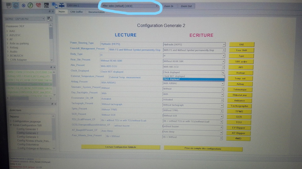

Я тут поиграться с OpenDiagPro (адаптация робота и всё такое) и чёрт меня попутал залезть в диагностику ЭУР, по своей тупости незнания последствий перезагрузил БУ и всё, выскочила ошибка EEPROM. Теперь не знаю как быть. Диагност у официалов провозился 3 часа и безрезультатно, если кратко, то они там сами ничего не знают. Сделали запрос на АвтоВАЗ, ждут ответа. Да, новый усилитель стоит 70 косарей.

на первом скрине выбирать XRAY ? Веста ж вроде…Или там просто Весты нет ?
Да, весты там нет. Но я гадал, подойдёт ли xray, типа робот же на обеих машинах один и тот же. Как видите, повезло, подошло.
А на первом скрине под цифрой 5 — "Убеждаемся что в квадратах не нулевые значения" и под этим же скрином подпись — "Очень хорошо, если Clutch Protection ( а он как раз в одном из этих квадратов у вас по нулям." — как понять то ?
Я скринил в Дэмо-режиме, поэтому и по нулям. Нету нормального скрина именно этого пункта со своей машины.
