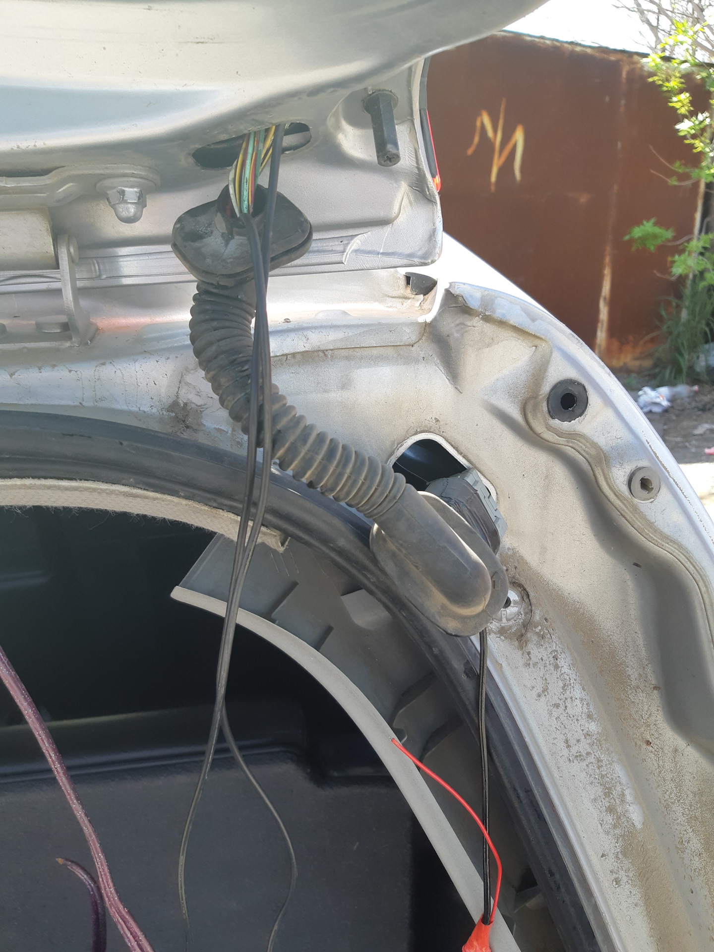

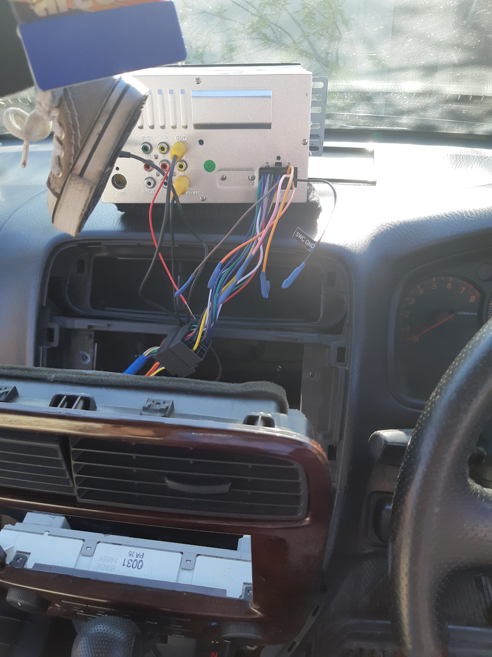

Приветствую всех.Вот у начались теплые дни и я в отпуске решил заняться машиной и установить купленую еще зимой рамку с камерой заднего хода.В основном все на фото.Подсоеденял к проводке заднего стопока заднего хода методом врезки в +12В.Минус посадил на кузов.проводку протащил через резинку багажника.Провода хватило с запасом пришлось только питание наращивать.Протащил по порогам к магнитоле .Если что задавайте вопросы отвечу.Всем удачи и добра.

на изгибе надо было другой провод прокладывать, у меня такой зиму не выдержал, просто сломался
Да у нас и зимы то особо холодной нет.Ну сломается значит поменяю.Спасибо за подсказку.
Я сначала тоже хотел в панель тащить, а потом подумал и решил со стопока взять, так проще, да и проводов меньше уйдет.
ну в панели я думаю ток от лампочки ну на крайняк тестером от лампочки звонить по проводам.
мне надо в панели, где можно взять? камера провод уже проложена, но запускается с кнопки.))
Это только с селектором кпп завязываться.

зеленый черный провод на питание?
да зеленый питание +12 В
