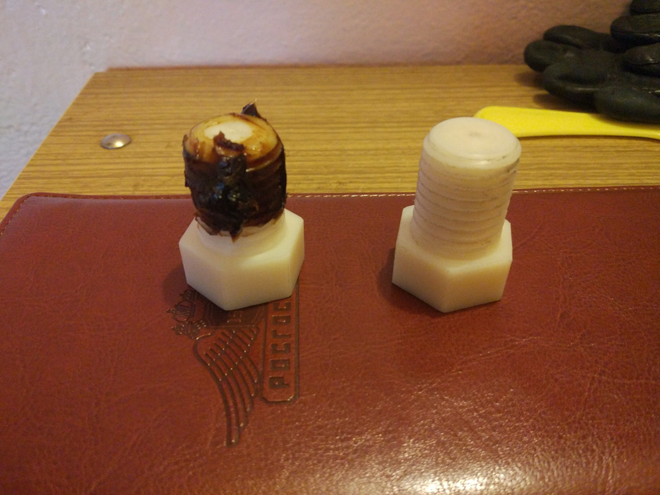

Вроде и действо не особо важное, и дополнительно петля снизу приварена… Но хочется чтобы все было "по феншую".
Один очень хороший друг подогнал нужный инструмент. Нужен метчик М24х3, желательно подлиннее, чтоб крутить удобно было, вся операция не более 15 минут заняла. Первый прогон шло очень тяжело, пришлось крупную грязь вычистить веточкой и побрызгать жижей, зато на второй раз от руки закрутилось и выкрутилось. Пропитал тряпку вэдэшкой и запихал в дырку, чтоб не очень грязь попадала.
Я это к чему тут выложил… Нужный инструмент для этой операции есть, если кому надо, готов помочь за искреннее спасибо)) Обращайтесь!
Дополню немного.

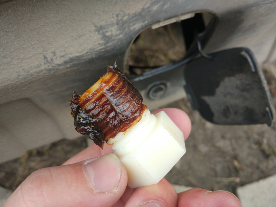

Этот же самый друг предложил небольшую доработку данного узла, а именно вкрутить туда капроновую заглушку. Сказано-сделано. Ну и вкручено куда надо
Теперь за этот момент можно не переживать.
Всем добра!

Где такую заглушку приобрести?)
Насчет приобрести не подскажу, мне на заводе выточили, можно болт подходящий смазать хорошенько и вкрутить. Можно просто тряпку промаслить и запихать туго, вариантов много, главное резьбу прогнать и исключить попадание грязи.

Метчик М24х3, желательно подлиннее, чтоб крутить удобно было
Спасибо, полезная инфа
Да чет сразу не допер прописать все детали)))
А я дополнение про заглушку увидел зато. Тоже тема зачетная
Ага, тоже понравилось, можно тряпку конечно вкрутить, но так гораздо эстетичнее))
