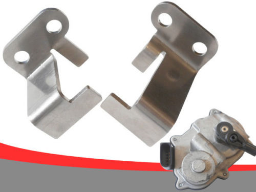

008213 — Датчик положения заслонок впускных каналов
P2015 — 003 — недостоверный сигнал — Периодически — ЧЕК ВКЛ
Много было перерыто информации, в итоге нашел где-то на Драйве информацию про изделие, которое убирает эту ошибку.
P2015 ремонт кронштейн для Audi A8 Q5, Q7, 2.7, 3.0, 4.2 Tdi.
Купил на eBay за 2000 руб. с доставкой из Польши, чтобы побыстрее поставить перед дальней дорогой. На Aliexpress можно в 2 раза дешевле взять.

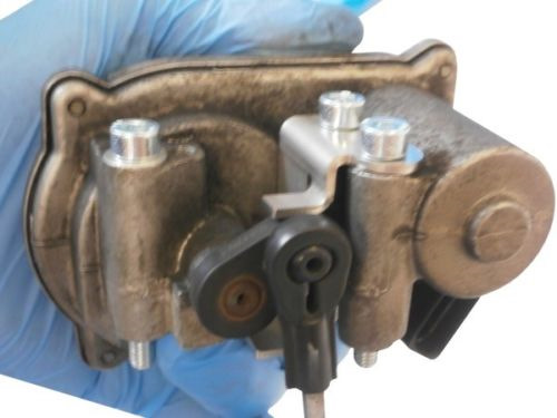

Ставиться легко. Завел 3 раза и чудо произошло! Ошибка исчезла.
Всем удачи!
Ps: фотки не мои, но по ним все видно как поставить )))

Честно говоря не понимаю как данный кронштейн убирает ошибку. А что бы не слетала тяга, достаточно вкрутить саморез с шайбой.
Решает тем, что не даёт провернуться на больший чем нужно угол эксцентрикам, для этого и сделаны два упора с двух сторон на этих кронштейнах.
Саморезы вкручивать ни к чему, если слетает тяга лечится новым копеечным ремкомплектом, кторый сейчас и у китайцев на Али появился.
Ну это наверно когда совсем ось внутри разбита так проворачивает в обратную сторону. Я такого не встречал. Пока только слетающие тяги видел и решал вопрос с ними.
Буду знать
Там не сильно по всей видимости, но угол уходит уже из за износа шестерёнок в эл.двигателях, поэтому чтобы откорректировать этот самый угол разлёта и ставятся эти кронштейны с упорами. Устройство недорогое, но по всей видимости эффективное.
