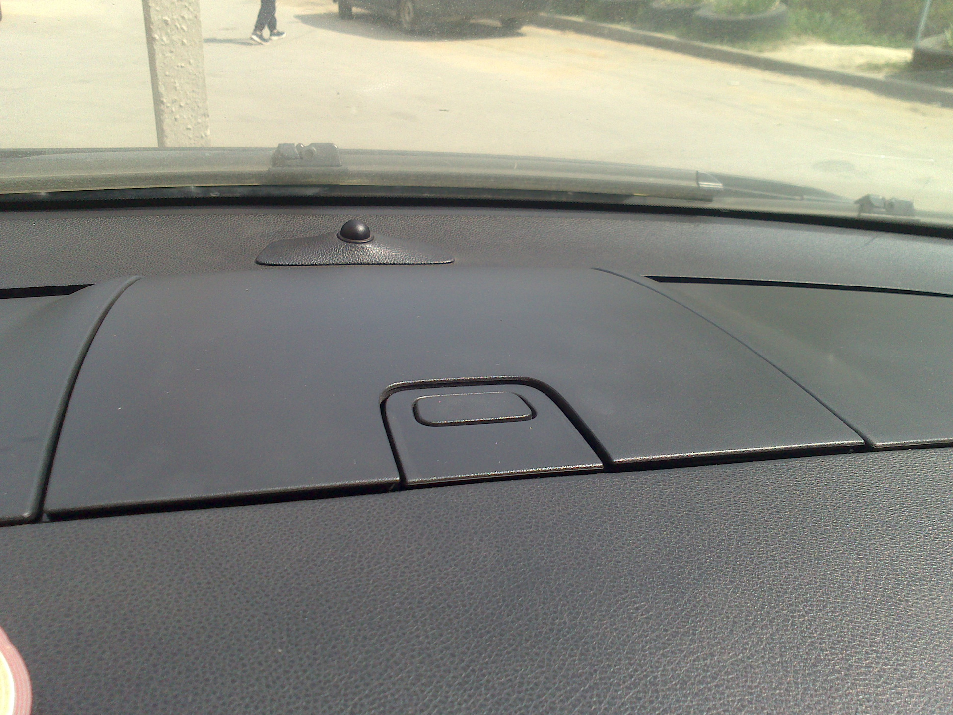

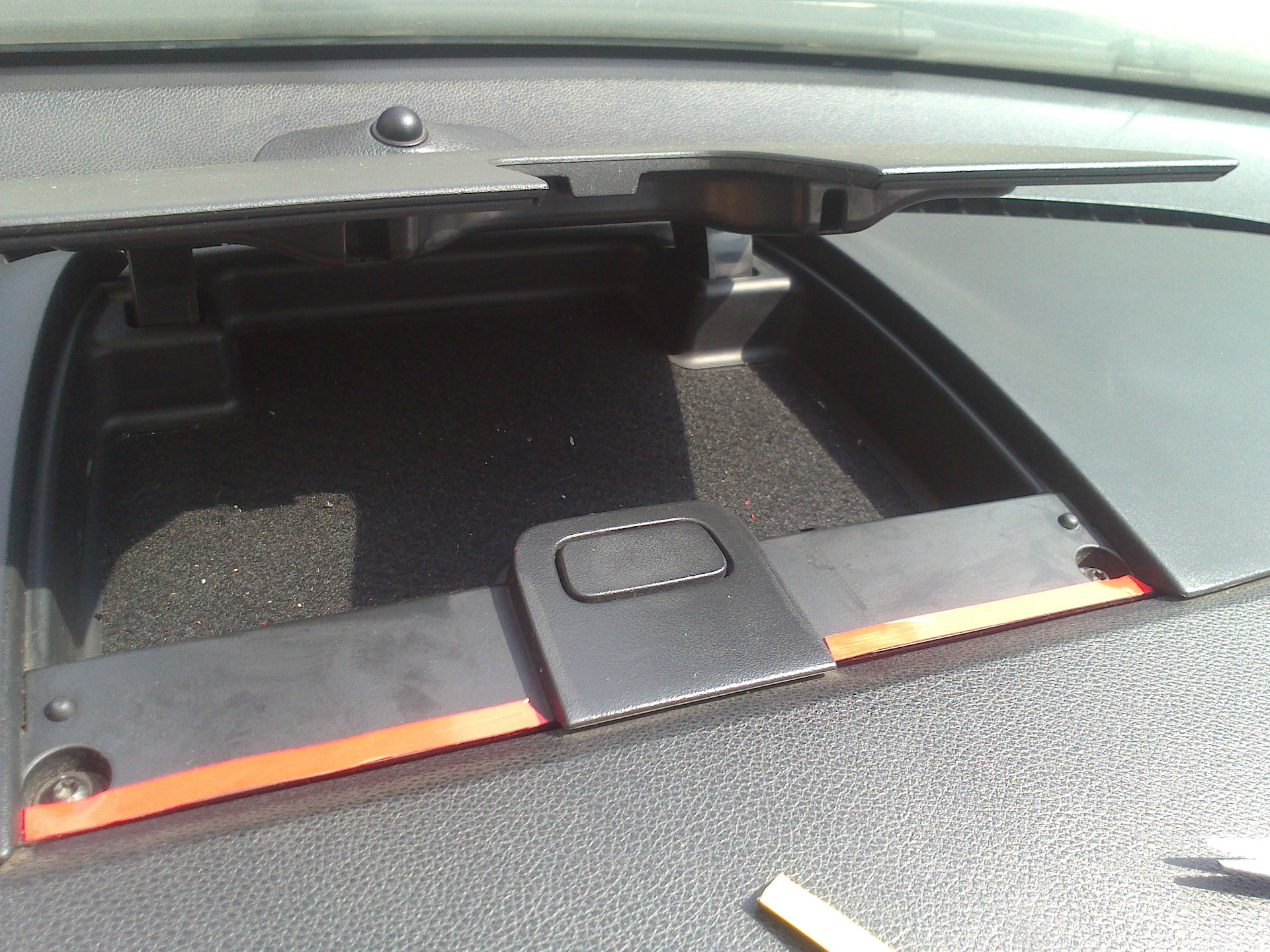

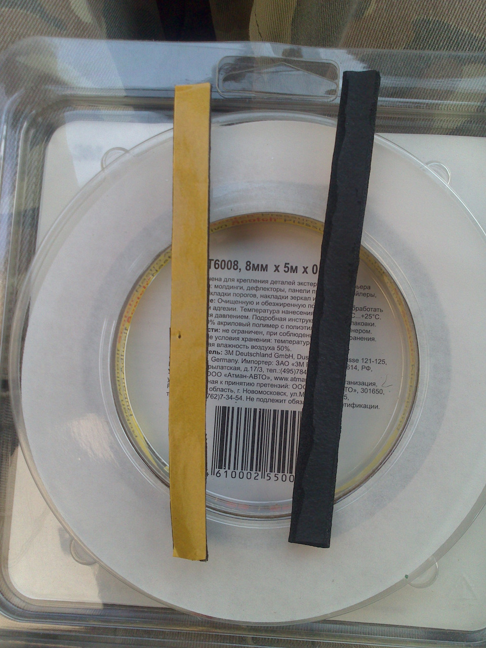

Доброго времени суток. Приобретая авто по весне, когда была температура ниже 0. То при запуске авто было дребезжание бардачка, а именно его крышки. При прогревании ДВС всё пропадало. Не люблю посторонний звук в авто. Сегодня добрался до него. Приобрел дверной уплотнитель, подогнал его по толщине, чтобы не препятствовало закрытию крышки. Обработал поверхность водкой, приклеил 3М скотч и посадил на него уплотнитель.
Заодно провел профилактику замков и петель по кругу силиконовой смазкой.

Водка-это хорошо, но на 40% остальное это вода…
Проверенно просто либо водка или спирт. Всё держится гораздо лучше.
Dimitrius342
Просто посоветовал давно ещё мой товарищ, ему виднее newskiy
