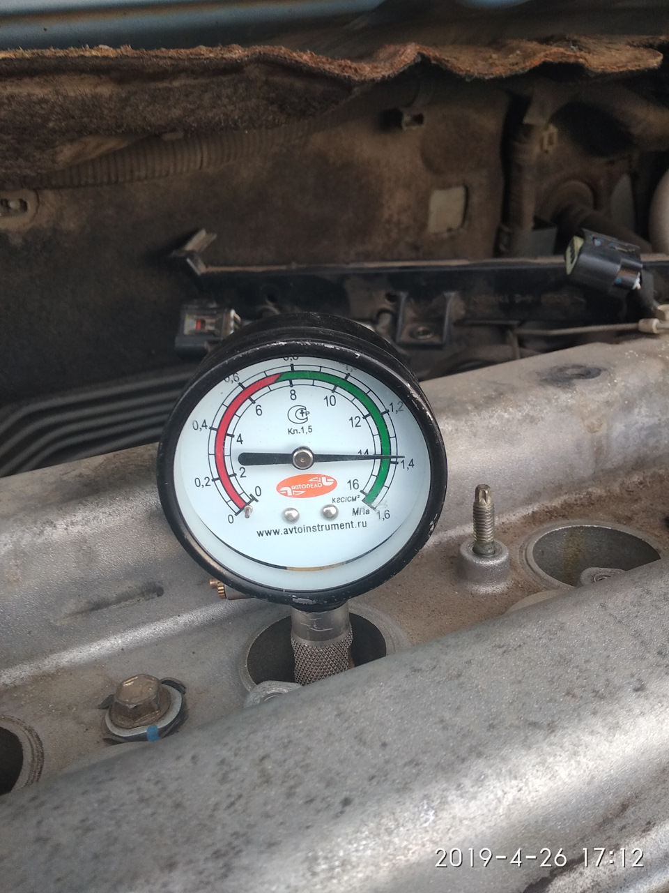

Итак 3zz пробег без малого 200 тысяч.решил замерить компрессию.
Дальше выкрутил свечи

Че то компрессия как на хонде)
На хонде особенная компрессия?
Да, не знаю как щас, раньше почти одна из самых высоких заводских, на маздах скай эктив тоже большая)
Tim0ha
я в прошлом году мерил, тоже по 14 было.
точнее был небольшой разброс(как и тут в 2 цилиндре), после кенгуры по всем горшкам ровно стало.
Странно конечно, мож из за нагара увеличилась, но по заводу там в районе 13, с учетом износа ну 11-12, даже 10 еще на грани фола пойдет
у меня нагара на момент замера не было.
почти сразу после раскоксовки техроном+кенгурой замерял.
Очень даже не плохо)))
а масло то ест ?
От замены до замены ни грамма. Двигатель не модернезированный
круть, очень неплохо !

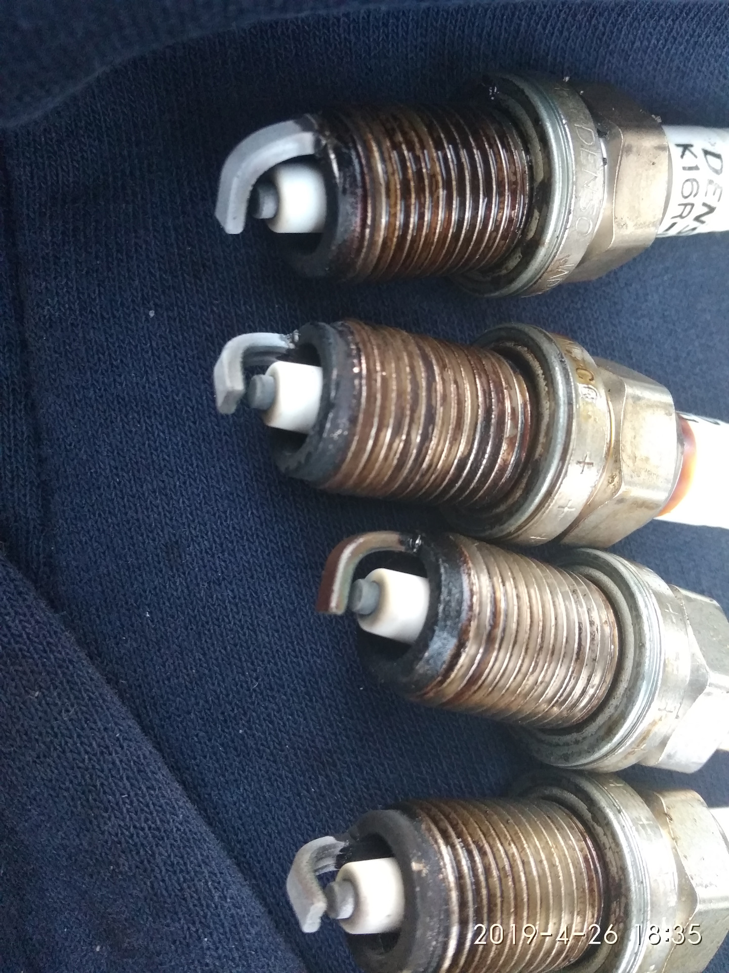

Добавил свечи странный налет.
скорее всего прокладка крышки устала и по резьбе стекает и запекается масло.
Да сами электроды белые. Бензин такой?
да нормально все, не парься )
Tim0ha
Перегрев небольшой. Стоит свечи с калильным числом 20 ставить.
Да первый раз такой цвет всегда обычные были. Я разок без тосола проехался может это дало перегрев?
Да нет, на больших оборотах свечи перекаливаются. Если крутишь двигатель часто- ставь свечи с калильным числом побольше.
Мотор не крутится не когда. Раз в год по трассе. Спокойная манера езды по городу.
Ну тогда переживать не о чем, всё норм.
Tim0ha
как раз по свечам, как будто масло кушает немного
Не разу замечен не был.

Не должна быть такая компрессия Много это .Где то масло подкидывает Колпачки смотри.
