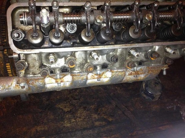

Снимаем выпускные коллекторы. Что видим ?
Здесь ничего, увы. Не сфотографировал, но могу сказать, что хоть снаружи присутствует оранжевая поверхностная ржавчина, но внутри все чисто и без черного нагара. Откладываем выпускные коллекторы с клапанными крышками в сторону и идем далее.

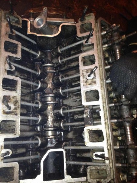

И вот тут ожидал нас первый казус. Все вроде хорошо, но не без ложки дегтя в бочке меда. Толкатели стоят новые, как и обещано, само пространство под снятой ранее плитой не самое чистое, но и не безнадежно засраное. Но вот хитрожопо решенная проблема с оторванной шпилькой на голове осадок небольшой оставила. Родное крепление, однако, было не оторвано, а выпилено. Вместо него новая шпилька была вкручена в металлическую пластину толщиной примерно полсантиметра и установлена на место способом, показаным на фотографии. При затяжке гаек на плите, пластина упирается своими концами во внешние стенки каналов и таким образом вся эта конструкция фиксируется. Чисто с технической точки зрения вроде все нормально, лишь бы держалась, но неприятный осадочек все же присутствует. Ощущение идентичное тому, если замок к двери не шурупами прикручивать, а на жвачку посадить. Ну да ладно.

мотор перебраный и неплохой, выроботка на голове возможная причина капиталки, разбило поршень или клапан, шлифовак головок под 92 бензин а это где то 2 мм, почти полностью уберёт царапины и сколы, советую проверить клапана на герметичность, и сразу установить двойные клапанные пружины, это поможет не терять мощность после 3500 об.м
