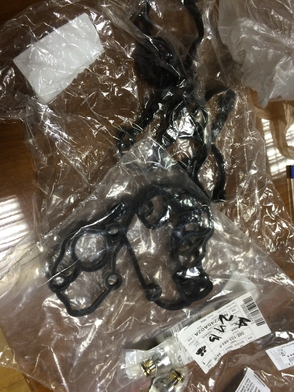

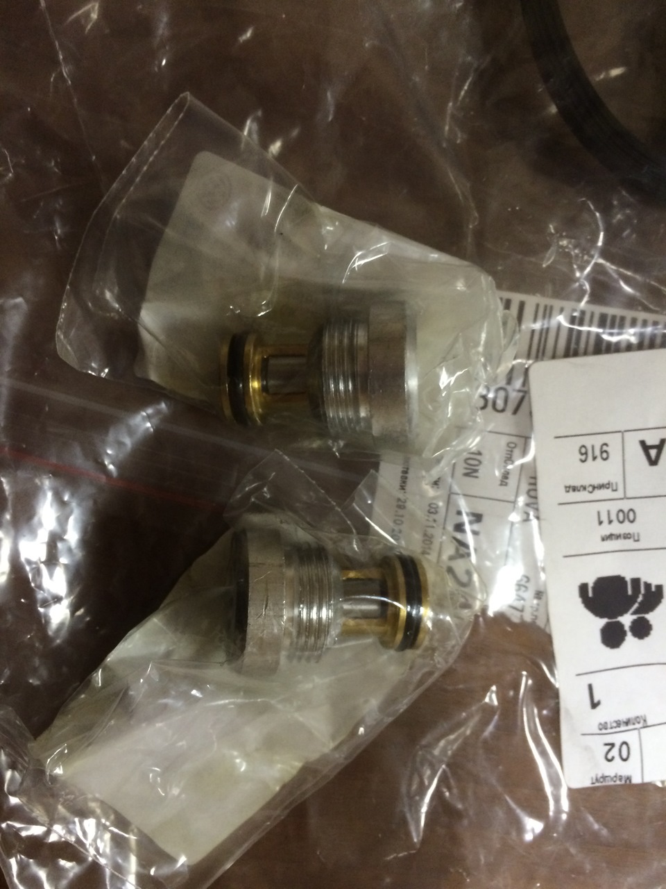

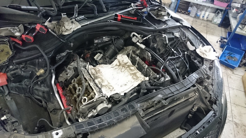

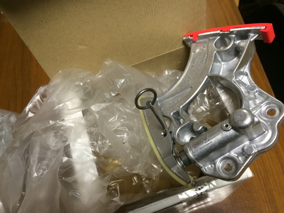

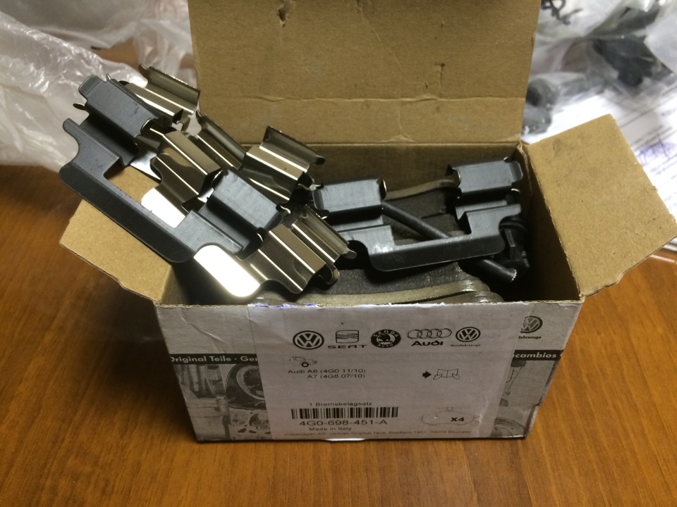

Ну вот и постигла меня одна из болячек а7, а именно 3,0 tfsi моторов… По утрам, при заводе, на холодную слышался треск одну-две секунды. Далее проблем не было, и так на протяжении всего дня. Треска могло и не быть пару дней, но потом он возращался. Узнал у дилера, что виноваты натяжители цепи (и это на 35т.км), и что их можно поменять, но проблема обычно в 99% возвращается, довольно, скоро.
Один хороший человек посоветовал съездить к отличному мастеру(довольно, известному в кругах ауди S, RS и не только) Там человек придумал собстенный метод исправления этой ошибки. Секрет не раскрывает, ну и правильно делает, он до этого дошел не за один день=)

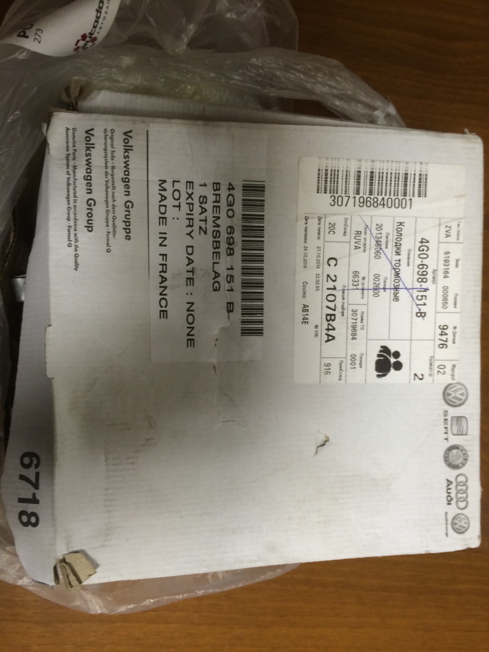

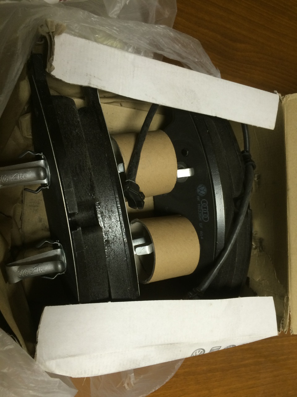

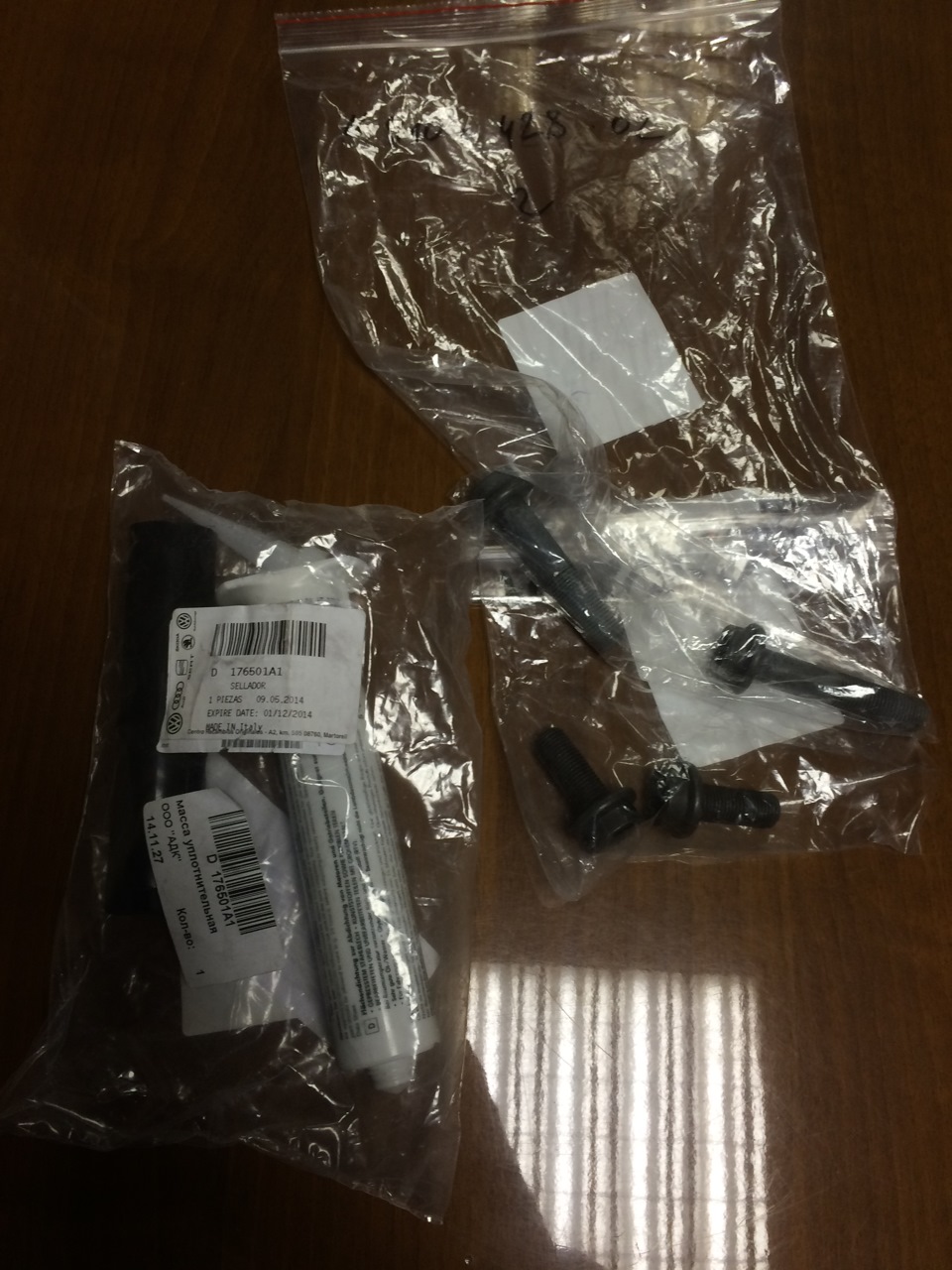

Так что натяжители поменяны+модернизированы+сделано большое ТО.(масло/свечи/фильтра/колодки/антифриз)
И еще помыли радиаторы со снятием бампера и разбором "бутерброда". Работа на 5+. Огромное спаибо!
Кому этот треск знаком, могу дать контакт, чтобы не ждать, когда цепь перескочит и не устроит "Сталинград".

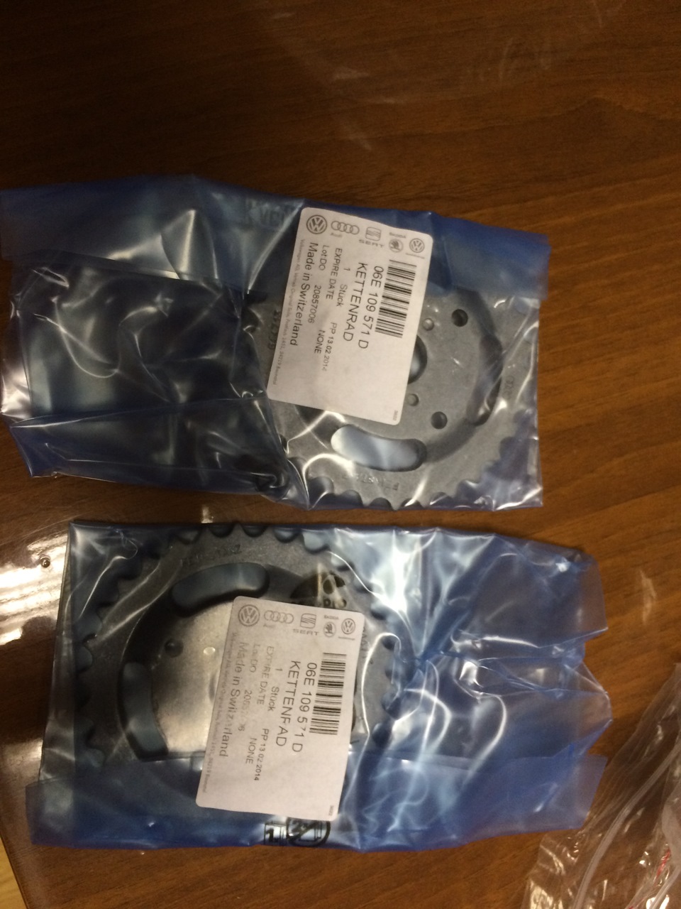

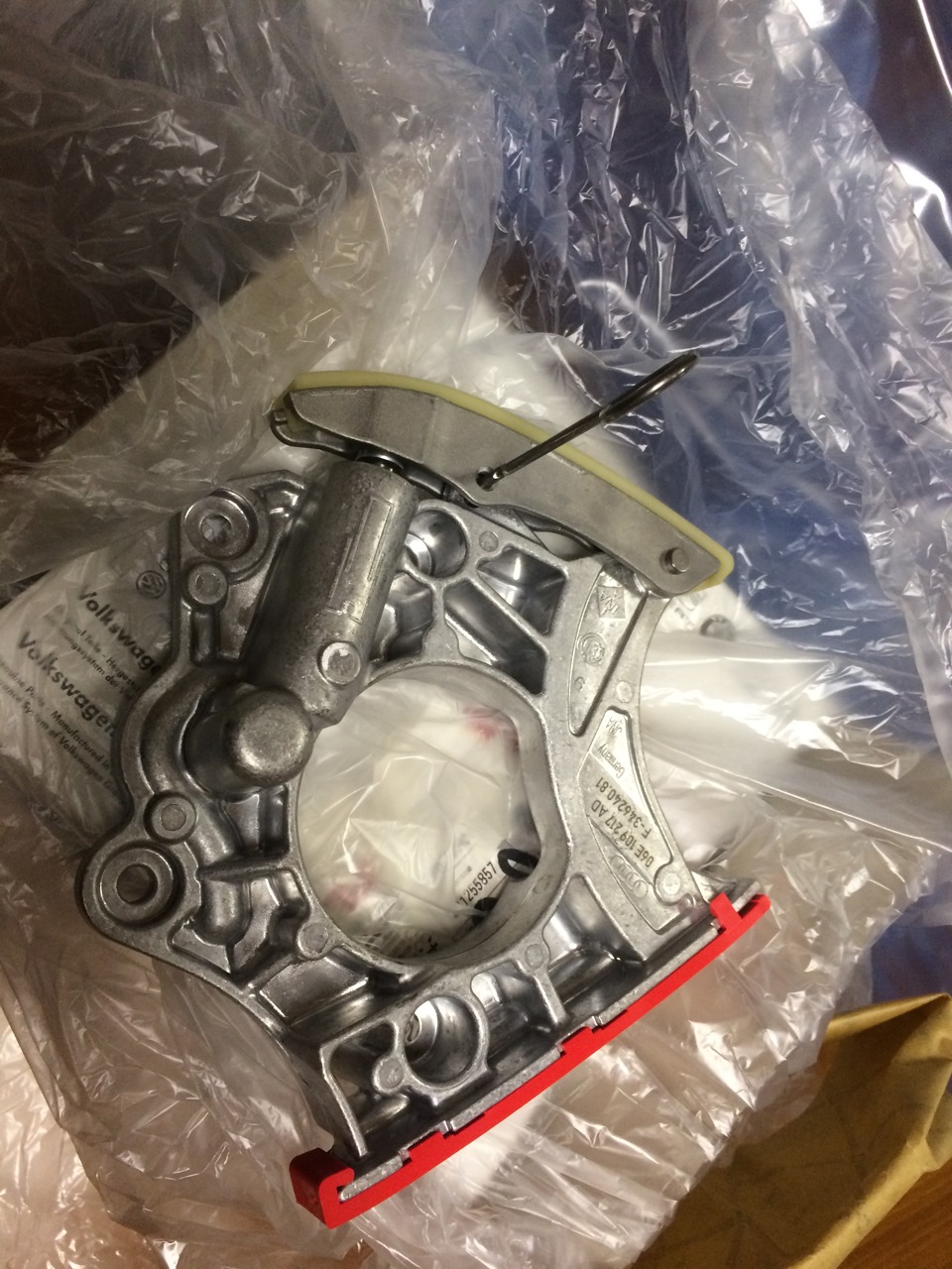

Привет, дай пожалуйста контакт мастера)) И еще такой вопрос, по каталогам идут номера натяжителей вот такие
06E109218AJ и 06E109217AH.
А у тебя номера вот такие как я понял по фото
06E109217AD и 06E 109 218 AC
Это было сделано умышленно и какой из вариантов (мой или твой) — модернизированный?

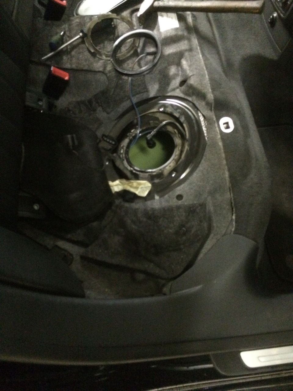

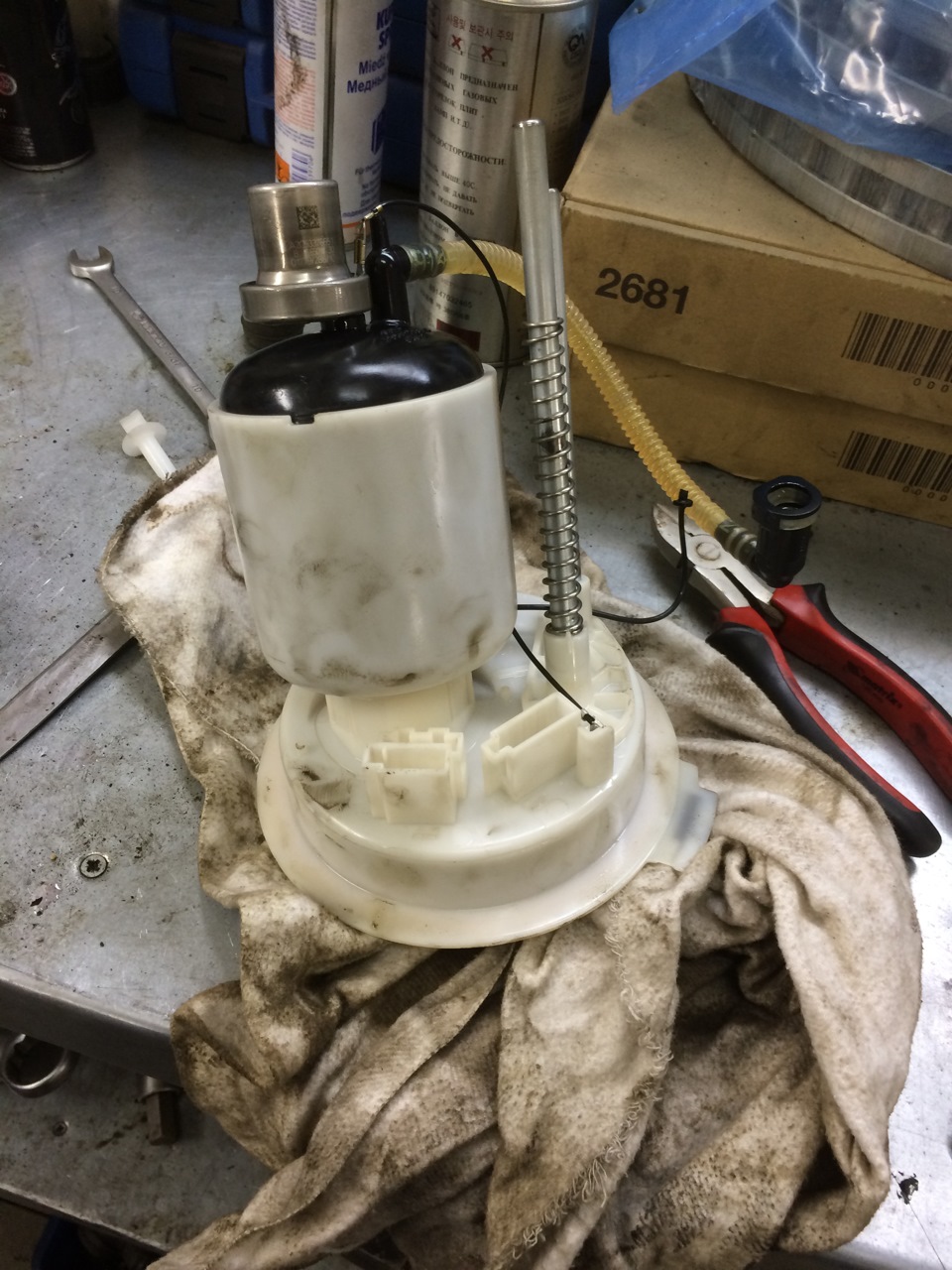

Что с бензонасосом делали? Сетку чистили?
Фильтр меняли, а сетку вообще удалили

жаль что 24 марта вышли новые натяжители и это меняется по гарантии даже после 2-х лет.

поторопились.Треск 1-2 секунды на холодную это норма т.к. во время пуска давление слишком низкое.
Вот когда треск длиться все время прогрева, тут уже стоит тогда задуматься над заменой.
Показания 93 группы хоть смотрели?
Я вообще считаю, что треск при запуске это не норма. Даже есть поддержка по куланцу…
ну если даже показания 93 группы не смотрели о чем можно говорить, так можно пол машины поменять. Извиняюсь с дуру.
А кто сказал, что машину не диагностировали? Или кроме, Вас, никто в них не разбирается?
конечно разбираеться раз посоветовали менять исправную по сути деталь.
C завода ниразу не слышал трещащую машину. Почему с новья не трещат?если она исправна?
новые очень редко трешат, треск может появиться уже через 10-20 т.км, это не неисправность.Страшного вообще ни чего нет.Не удивляйся если треск скоро снова вернется.
Поменял хуже не станет конечно.
А тут, я уже говорил, что у дилера есть поддержка по куланцу при треске. Оплачиваешь только работу…(это у них 35 рублей/запчасти оплачивает завод).
Но человек, который мне делал, исправил этот косяк так, что мне его ждать не придется, наверное=)
У делера менять не стал, так как нет смысла, опять трещать в скором времени.
