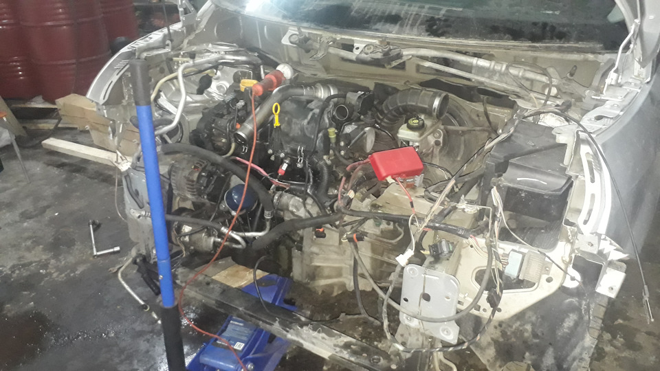

Итак, начал авто жрать масло. После покупки авто, она чуть поджирала масло, примерно 500гр на 1000км. И каждый месяц расход увеличивался. На холодную шел сизый дым. В середине апреля собрался ехать в Москву, перед этим сделал ТО, поменял масло и поехал. По итогам за 750км, я ох…ел от того, что залил в движок 5л масла. Было принято решение капиталить двигатель самостоятельно. В ходе разбора, буду менять все изношенные запчасти.
Вообще нашел гараж и принялся за дело. Разобрал морду, что бы комфортно заниматься разбором движка. Сегодня займусь снятием ГРМ И ГБЦ. Посмотрю в каком состоянии поршня, блоки, валы.

Страшного ничего нет чуть больше года себе сам сделал капиталку блок однозначно точить, гбц обслужить клапана сальники клапанов, сразу масленные форсунки беру, я хотел их достать сделать сьемник, но научился и купил их новые. Будут вопросы пиши помогу чем смогу, бери поршня NURALрасточник сказал поршня огонь у меня они в оригинале стояли, вообще удачи
По тех нотам:f4r (бенз.2.0)пол литра на тыщу пробега.
Фига себе чуть чуть поджирала … пол литра масла на 1000 км, или все таки опечатка и на 10000 ?
Да нет, у меня сейчас клио в ремонте с таким же мотором и таким же расходом масла.
Масло съёмные кольца в ноль стерты, хона нет. Выработка на цилиндрах не в допусках
Я сам с таким расходом капиталил, но если для человека пол литра на 1000 это "чуть чуть", то сколько по его мнению не чуть чуть …, 2-3 л на 10000 уже надо кипишовать .
Так же стоит проверить сцепление, если блок на капиталку. Направляющие клапанов 100% разбиты. Не забудте про новые болты крепления ГБЦ. Отважный Вы человек. Надеюсь Вам хватит опыта и смекалки что бы завершить начатое.
Какие там направляющие, там выработка на креплениях и постелях распредвала будет 100 процентов, распредвал будет задран, масляный насос с задирами, там полноценная капиталка на 1к евро назревает
Тогда понятно…
Ни хрена не понятно. Как его убивали. Может там далеко за 400 тыс?
Литр масла на 150 км?! Пичалька… Какой пробег у мотора?
На табло 230 тыс, но судя по протертому сидению и протертые до дыр обшивкам дверных карт, за 300
