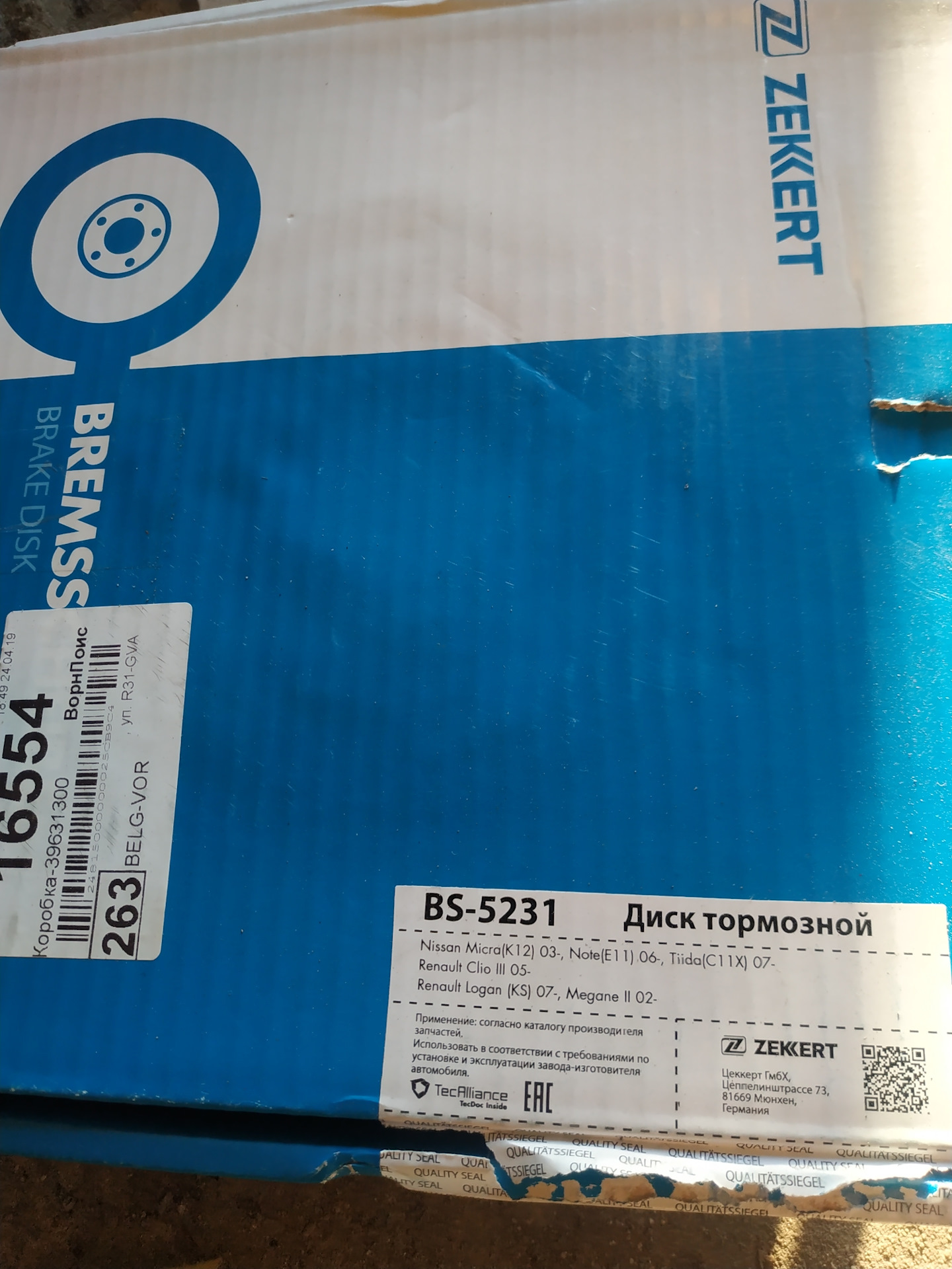

Запчасти на фото: 8200432336, 32336188
Но вот диски на практике оказались тоже плохого качества ! 35000 пробега и дискам хана! на весте стоит тормозная система от ниссан ноут но видима китайского)) при минимально допустимой толщине диска 19,8 у меня 19,2 толщина нового 22,8 !
Колодки взял hi-q sp 1564 от ниссан Микра много положительных отзывов цена 1200
Диски брал zekker немецкие китайского производства 2200 комплект.
Переплачивать за брембо, херембо не вижу смысла! Замена заняла 2 часа

Добрый день, скажите пожалуйста, как диски ведут?
Нее диски норм ! Уже на них 17 тыс прошёл
Заказал такие же, будем пробывать

Добрый день.как внешне качество дисков?брали по отзывам?
Да по отзывам качество дисков хорошее
solikamsk59
Попробуйте"FENOX" -дёшево и сердито! 30000 на них проехал! Очень доволен качеством — износа практически нет, никаких вибраций не появилось.Цена их — чуть больше двух тысяч за пару!Тысяч 100 они точно пройдут!
