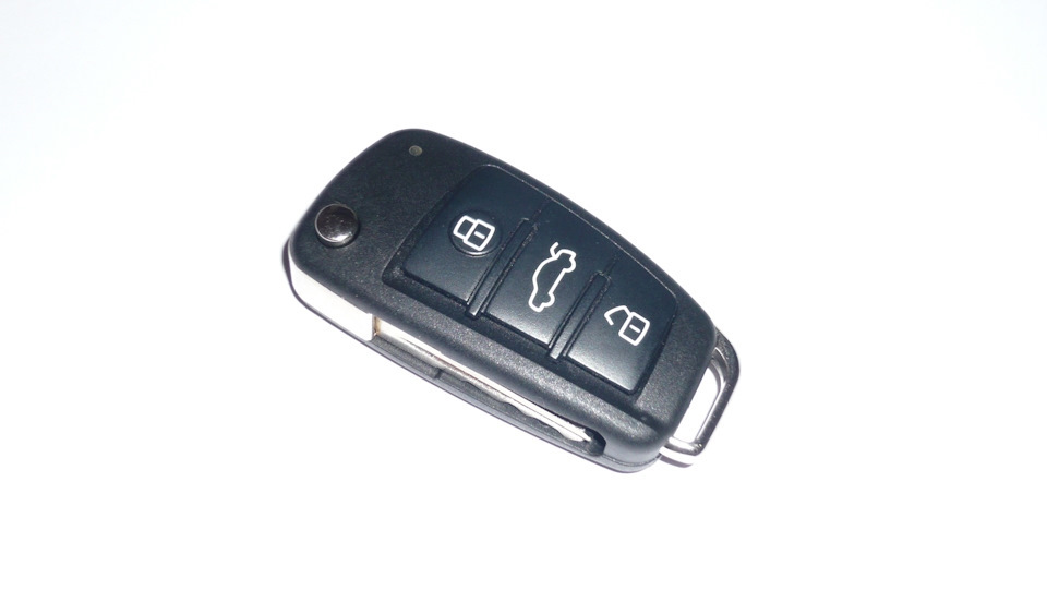

Увидел выкидной ключ у K830CX, и подумал почему бы и нет. На предыдущий машине у меня рабочий ключ был утерян. И выбор стал между выкидным в стиле ауди и заводским ключом. Выкидной был на триста рублей дороже. Подумав гулять так гулять взял его. И не разу не пожалел. За два года не разу не подвёл. Если с моим ключом что то произойдёт, обязательно возьму опять ключ в ауди стиле. А пока с ним все хорошо, пусть так будет всегда, земноводное не даёт приобрести такой ключ и все время душит.
Вот такой ключ был у меня, классный ключ, да чехол из кожи приобрести на него не проблема. На сайте поднебесной в поиск пишешь чехол на ключ ауди и выбираешь. Я покупал кожаный с красной строчкой.

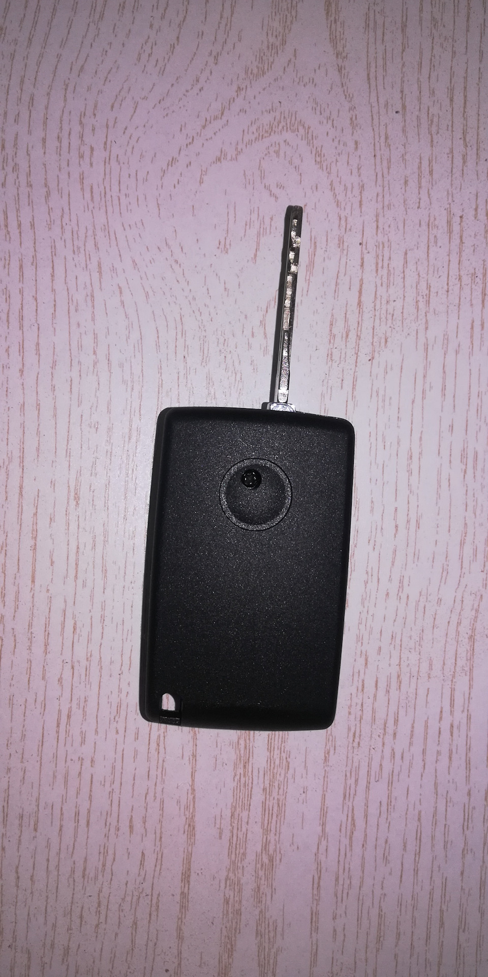

Ну вернёмся к данному ключу. Стоит не дорого, и качество за эти деньги вполне себе хорошие. Конечно хотелось чтобы пластик был лучше, но какой есть, такой есть. Забрал ключ с почты и поехал к ключнику.

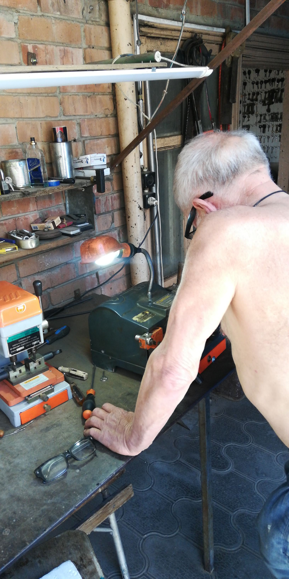

Точат мне ключик

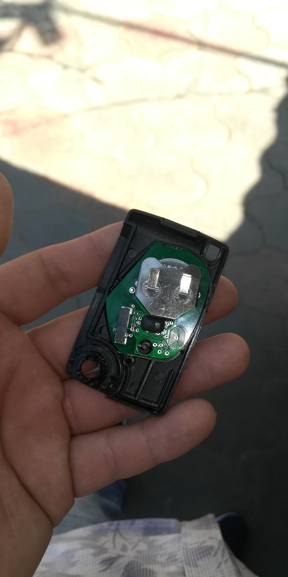

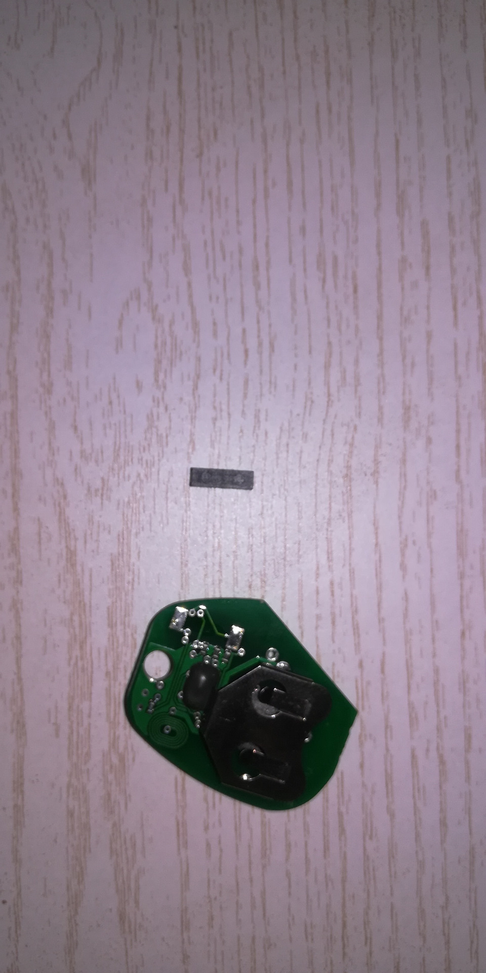

Странно, слышал что плату чуть подгонять надо, но у меня и так все отлично встало.

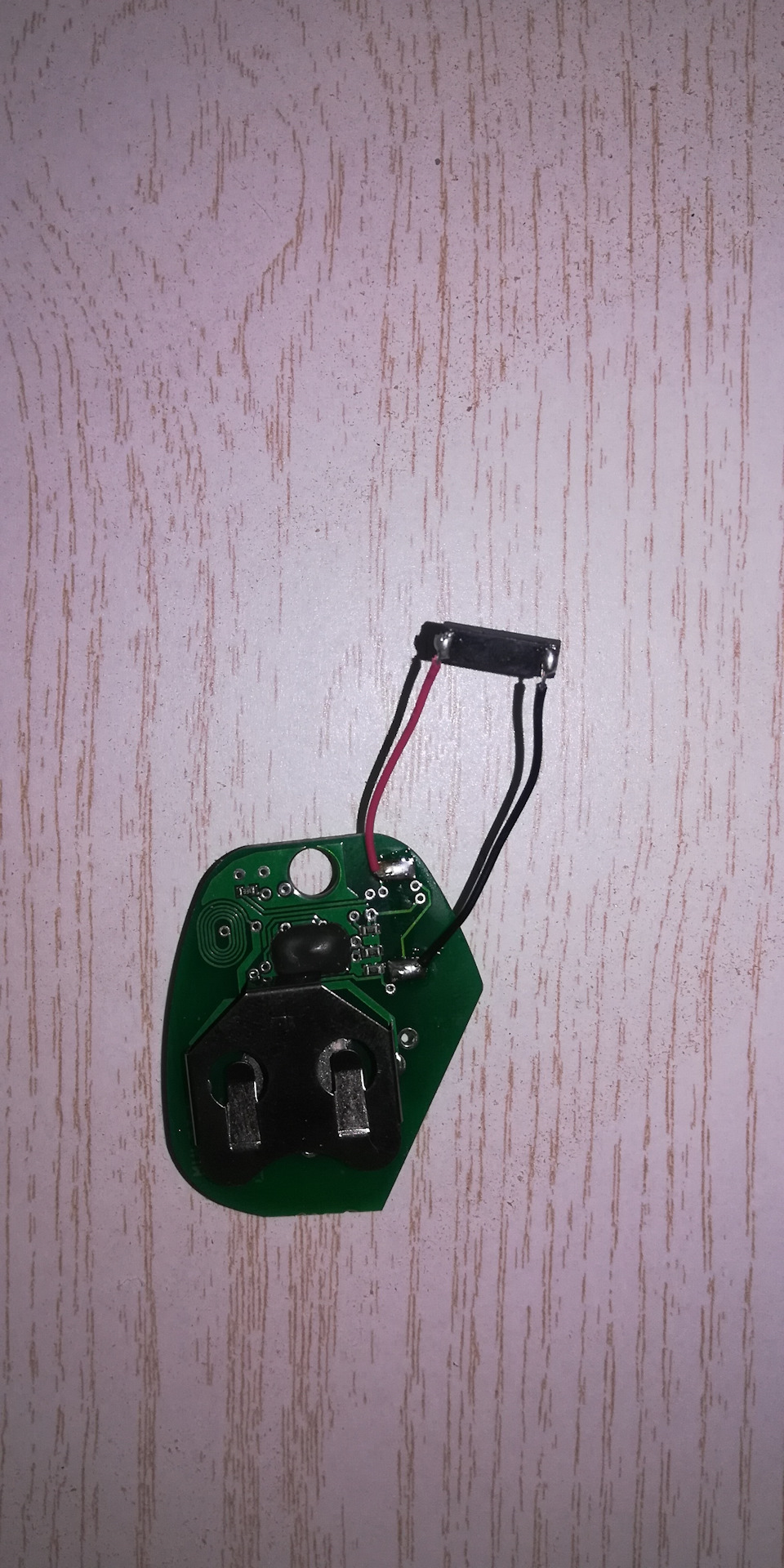

Дальше паяльной станцией сдуваем катушку. Судя по схеме она выполняет роль резанатора сигнала.

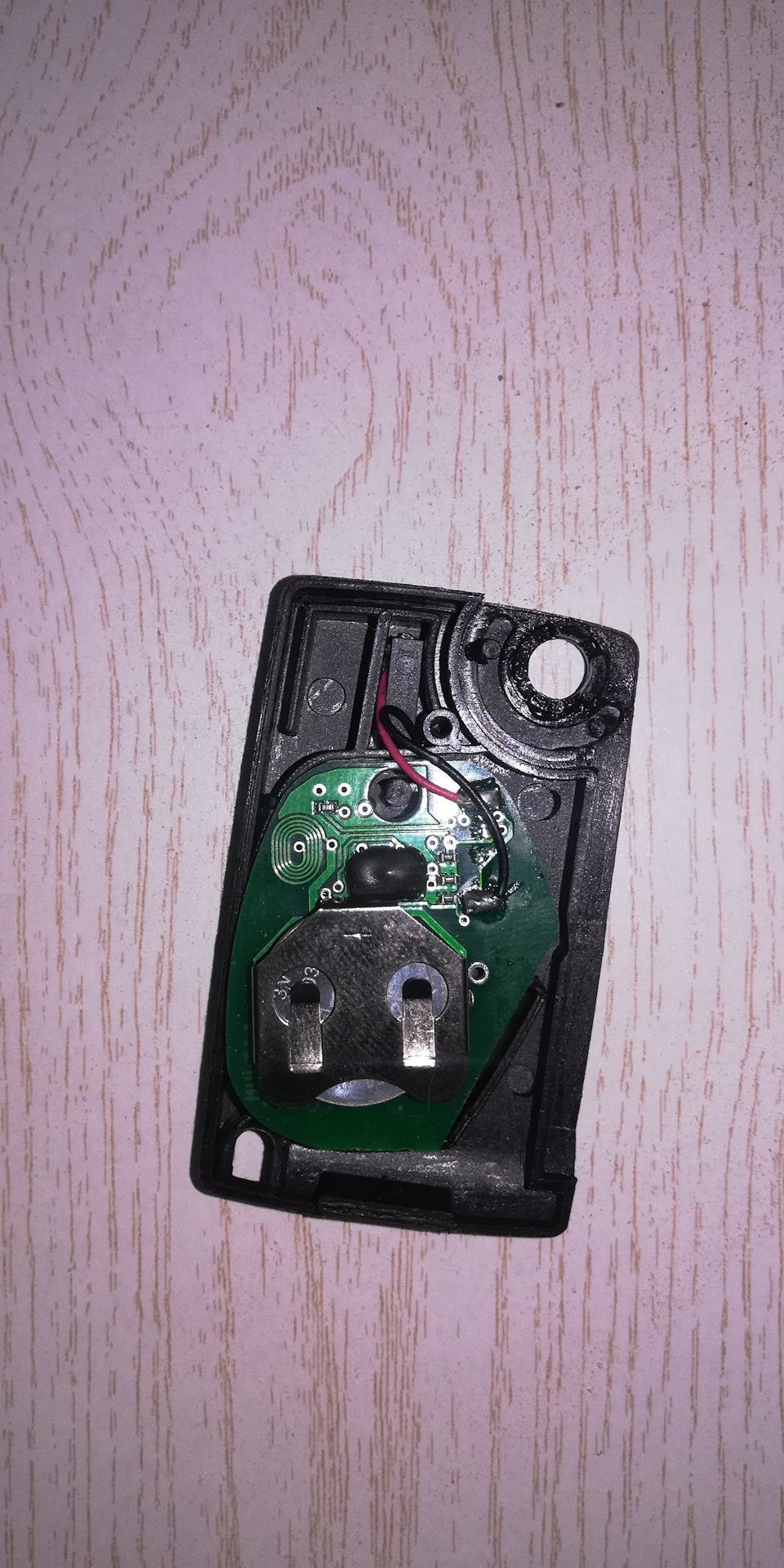

Припаиваем тоненькие проводочки, так чтобы катушку установить ближе к замку.

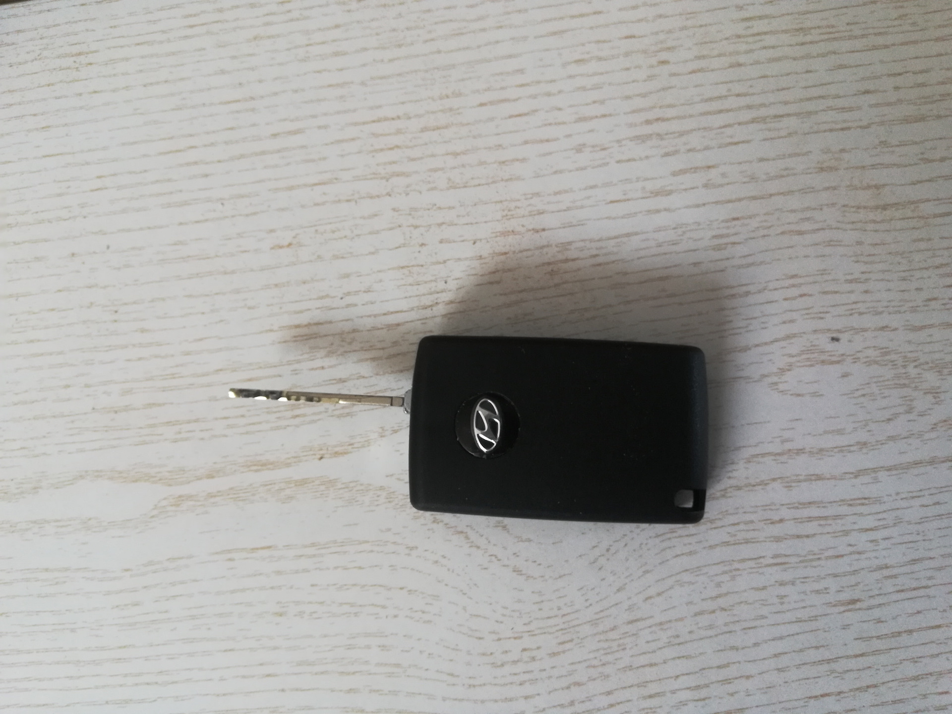

Устанавливаем все в корпус

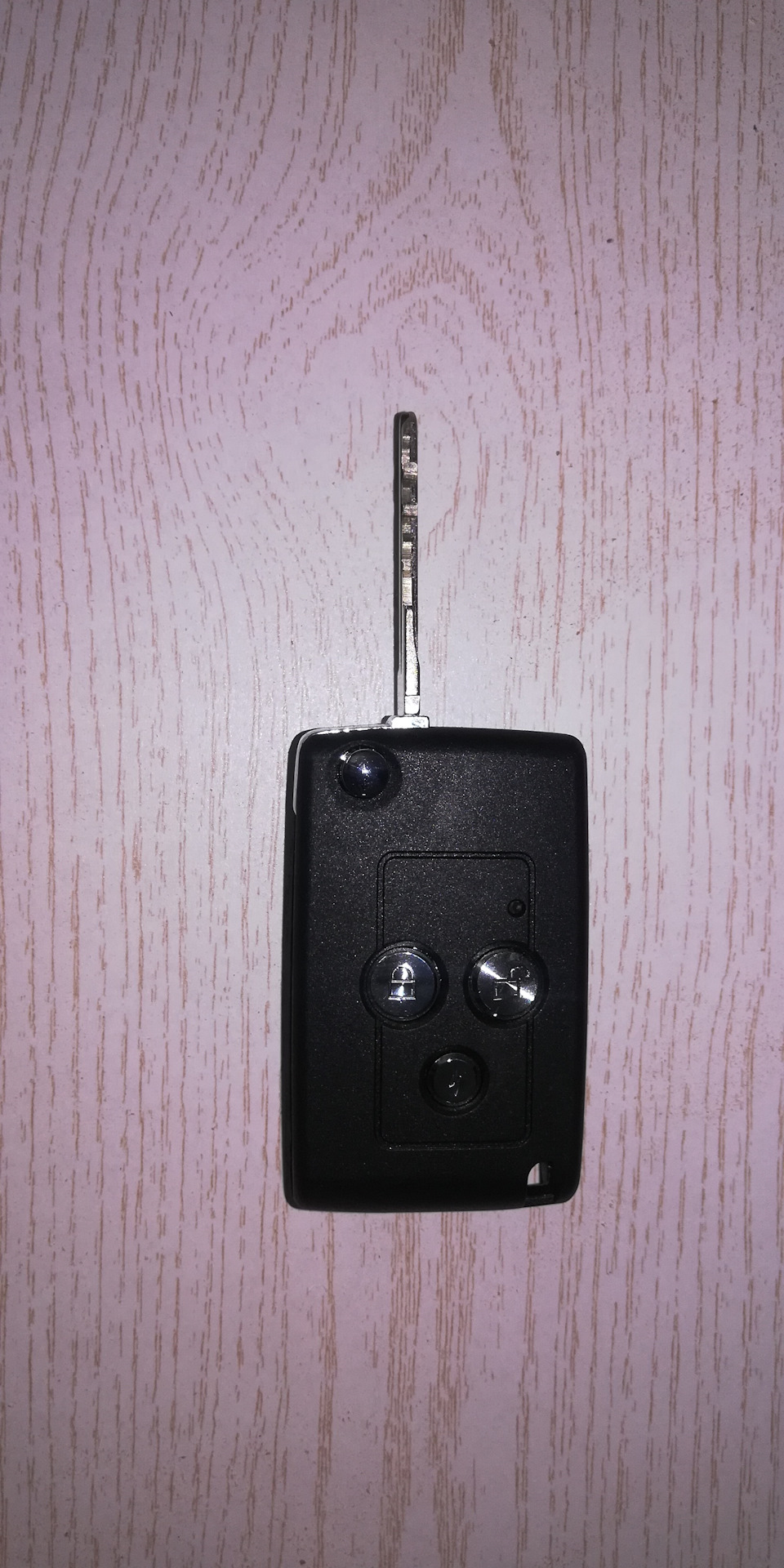

Собираем все и проверяем
И тут прикол, мне продован положил не то лого. Ну ладно, была лада калина кросс, стала хендай калина кросс))) Есть люди которые думают что на приору если приклееть шильдик феррари, то ехать будет так же, вывод, надо на ключ лого феррари искать))))

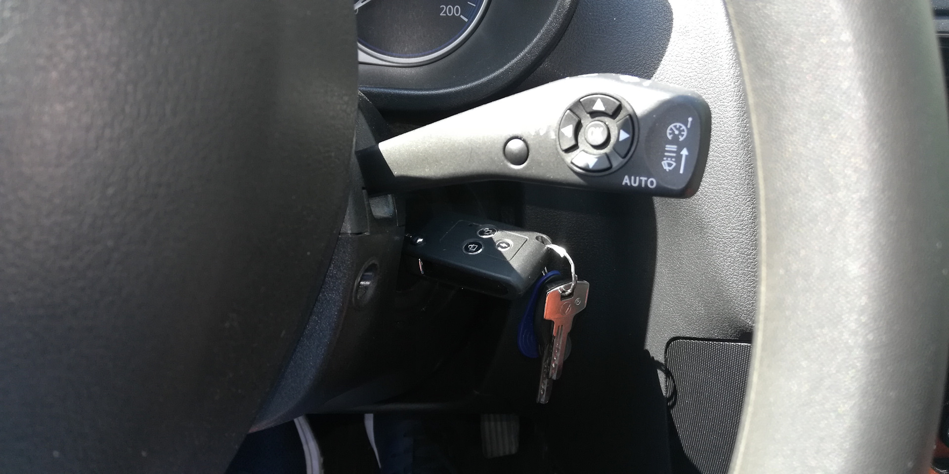

Одна из причин данного преобразование была именно такая. Во первых неудобно в кармане держать ключ который торчит, а во вторых как раз кнопки нажимаються. В этом брелке мне понравилась сильно утопленная кнопка открывания багажника, сама точно не нажмется, а кнопка открывания и закрывания дверей находятся в уровень.

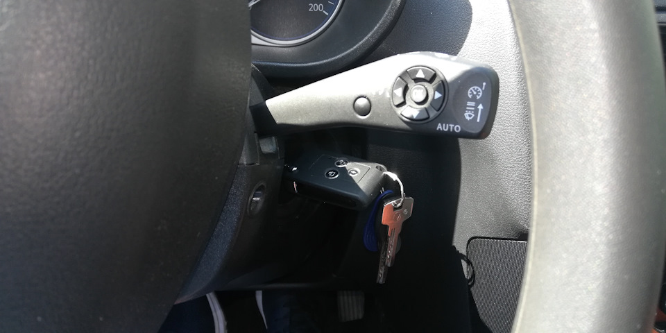

Есть мысль свой преобразить. Но, не из-за моды. На моем иногда, в кармане и не только, сам кнопки нажимаются.
