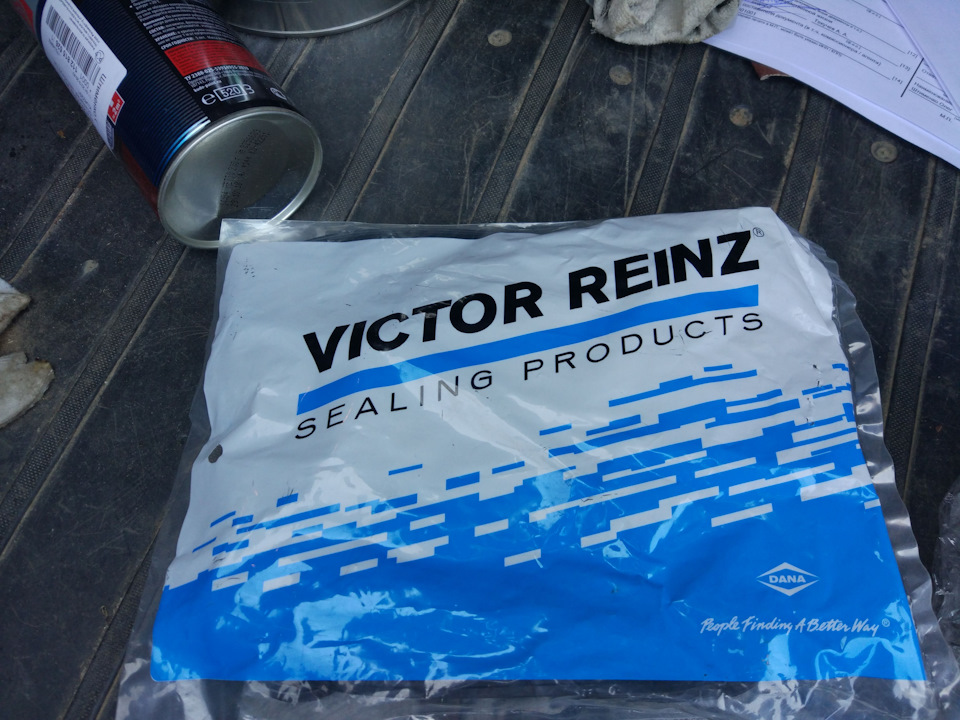

заказал по вину через emex за 448р. Victor Reinz 155338801
герметик-прокладка Victor Reinz70-31414-10 была 339р. бралась для рено . ранее .
сняли крышку гбц, очистили герметик обезжирили, открыли упаковку и тут тебе на, прокладка то не подходит ((( а ехать покупать уже поздно оставили машину на ночь так, с утра поехал в магазин где запчасти в наличии на деу взял за 570р VICTOR REINZ 15-53456-01 правильный артикул. и кольца для болтов 30р шт. 15шт-450р.
приехали снова обезжирили, прокладка герметик нанесли на всю поверхность с двух сторон и на кольца прижимными болтами .
красный герметик остался от прошлого хозяина авто, интересно есть индивидуумы которые его ещё используют, и не знают что он разрушается от масла и бензина хм …
оставил на сутки поживем увидим, затягивал от руки.
на утро завел двигатель стал работать на холостых идеально ровно, все шланги которые шли в крышку ГБЦ посадил тоже на герметик витю.

Герметос Витя синий? Сажал себе прокладку на него так снаружи он жидкий до сих пор в инструкции ни фига не понял. Или он на воздухе остаётся жидким а без воздуха густеет
на следующий день проверил дубовый, там в инструкции написано намазать и выдержать 15 минут потом ставить-прикручивать. а так хз делаю в первый раз .

Воаросов нет. Есть ответы. Т образная и у ELRING идет артикул 174251 .
я с прокладкой лохонулся, потом брал то что в наличии было либо GM простая либо витю Т образную, крышку то уже снял. а когда в первый раз брал и не знал что есть простоя и Т образная, и про кольца не знал, можно было заказать их по 11р а не по 30р. брать. про фирму ELRING не знаю нечего, витю вроде хвалят вот и взял .
элринг лучше. Витя дубеет быстро.
на 10 -15 тыс км хватит, потом опять потекет! Там хоть какую ставь, они дубеют и мокрить начинают .
