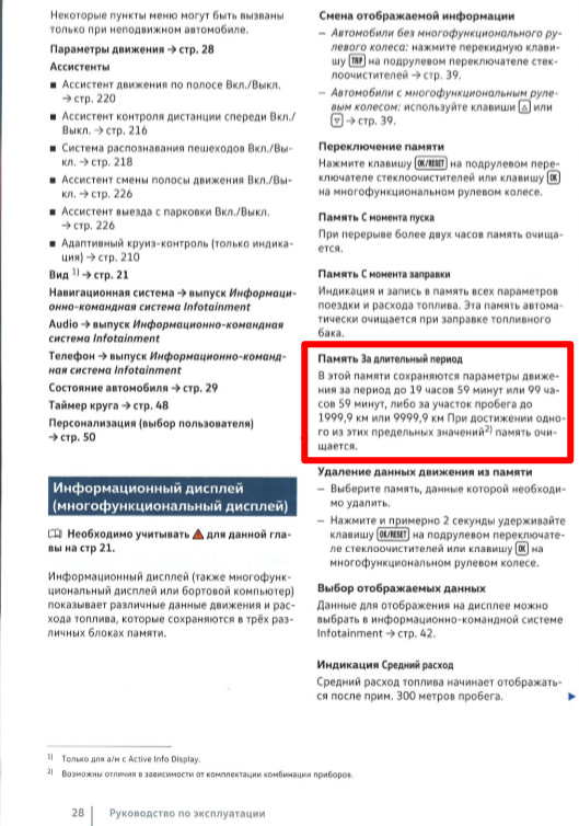

Всем привет! Уже несколько раз замечал что периодически раз в полгода или чаще слетает расход топлива на экране магнитолы. И длительный и с момента пуска. Очень неудобно засекать моточасы. Аккумулятор не снимал, сброс не делал. Что может быть или у всех так?

Как вы себе представляете возможность увеличить счётчик на один разряд если он не умеет считать и отображать более, чем 99 часов 59 минут?

Счётчик предназначен для хранения информации о многодневном путешествии. 99 часов 59 минут это укататься для одной поездки.
А моточасы, нагрузка на двигатель и интервал замены масла бортовой компьютер считает отдельно в меню Сервис.

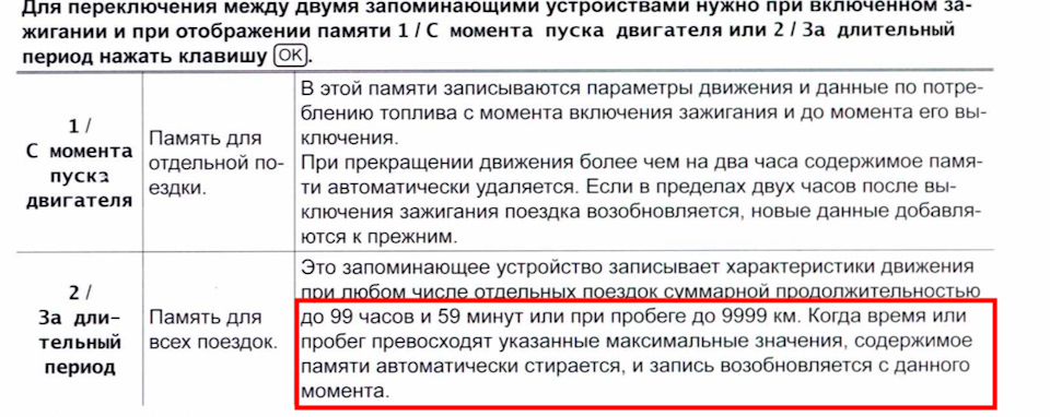

Вот цитата из руководства на B7. Видимо, Вы не обращали на этот момент внимания. На Golf-6 было тоже самое =)
Может быть не обращал внимания! На том маленьком экранчике не интересно был наверное смотреть. 😀
У меня первый раз обнулился на пробеге 2700км
Ну вот, и где логика? Как хочет так сам и обнуляется.
Логика в инструкции (скриншот выше). Либо 9999 км, либо 99 часов 59 минут.

Так он сам обнуляется каждые 100 часов
Где это написано? Нигде не видел таких данных. И для чего обнуляться каждые 100 часов?
Наверное в инструкции к авто
