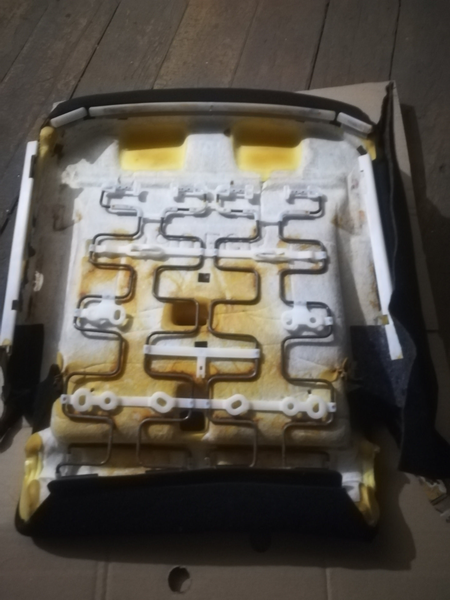

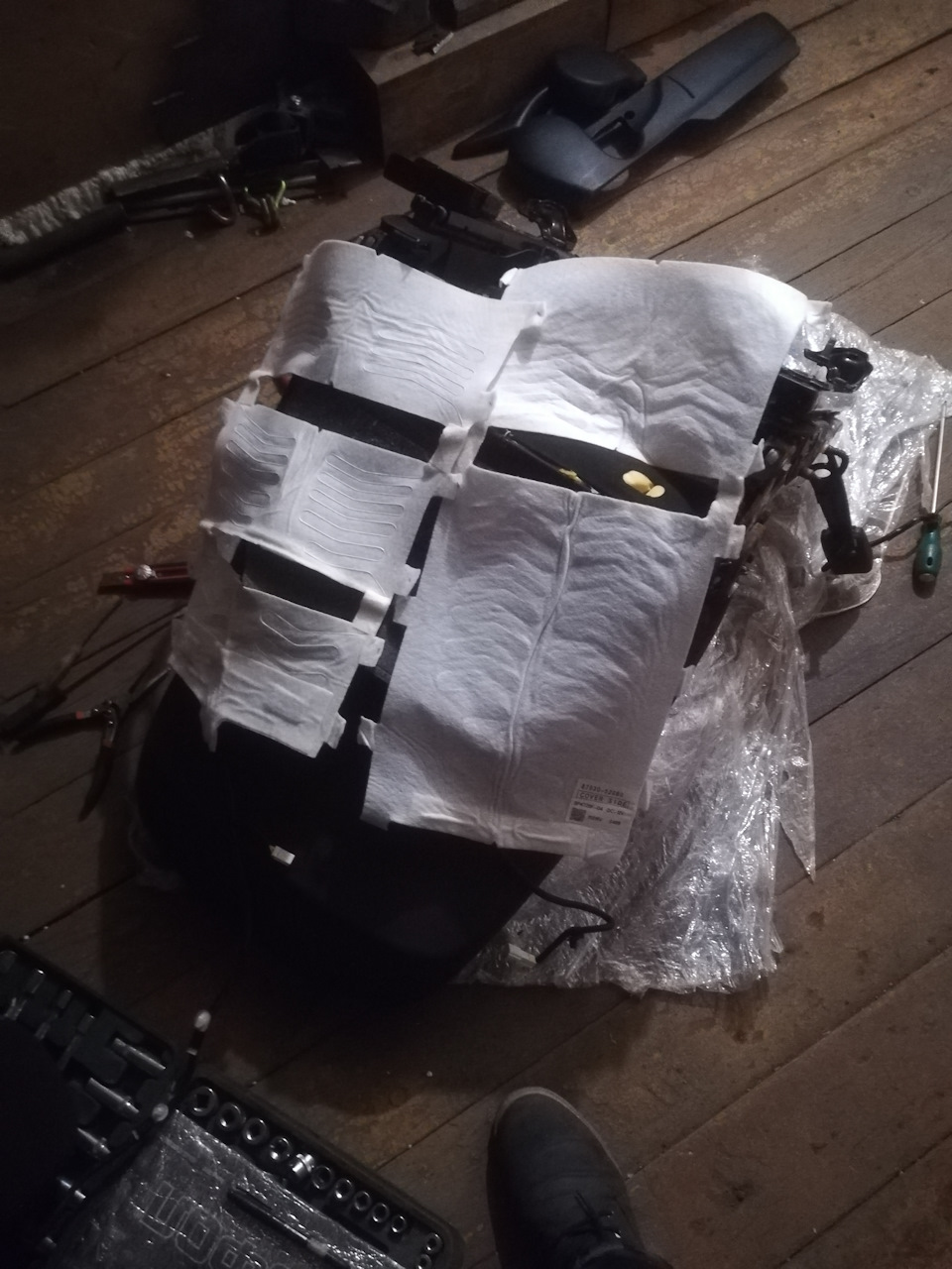

Всем привет. Вот решил замутить подогрев сидений, после прошедшей зимы чего то не очень понравилось морозить опу)) Было принято решение поставить родной японский подогрев, китайский что то уж больно не хотел да и не доверяю я им, такие вещи в машину ставить как то боязно. Нашел на просторах инета кресло с подогревом за 3 рубля, решил купить но по цвету не пошло, да и потертое оно какое то и еще с утопленника скорей всего, так ака железо внутри поржавело. Написал продавцу что бы снял подогрев и выслал(какая им разница что я у них покупаю, взял вырезал его и отослал) Мы говорит таким не занимаемся, хотите покупайте полностью сидение. Да хрен с вами высылайте полностью.Вчера пришло. Сегодня был снят подогрев
При разборе сидения в принципе ничего сложного я не нашел, только кольца разгибать не сильно удобно. Вы спросите почему только одно сидение, да потому что цену за пару ломят за 10 рублей, вот и взял пока одно, со временем приобрету второе, попадется подешевле и куплю. Вот немного фото

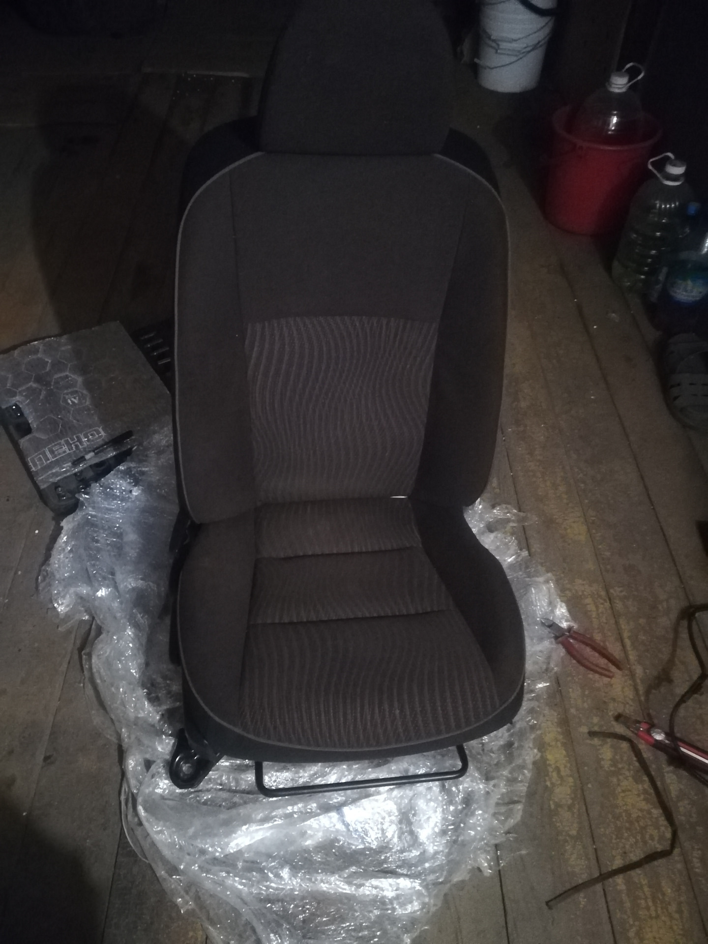

А вот собрал обратно сидение, все как на заводе)))

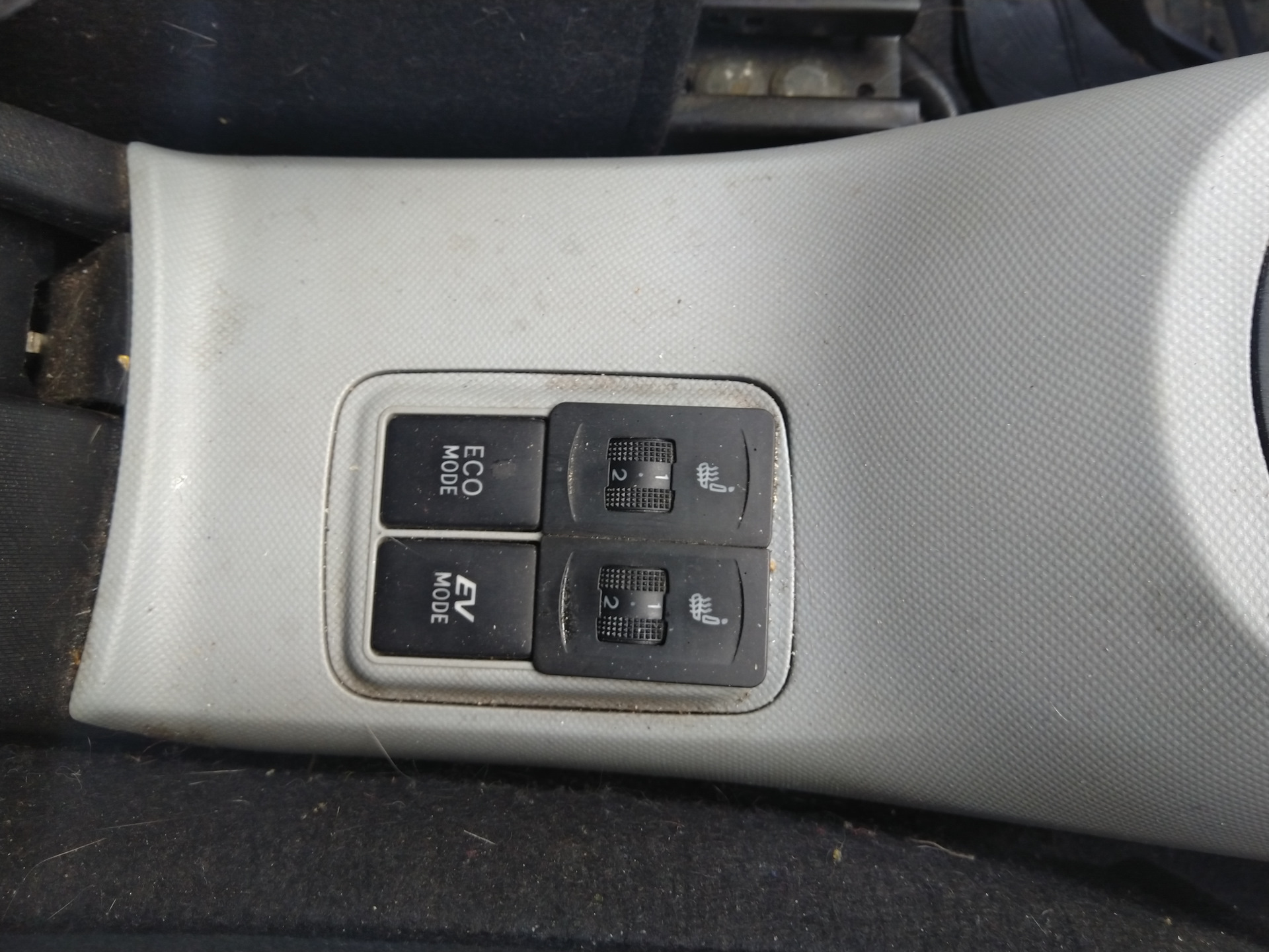

Я вот тоже голову ломаю насчёт подогрева пятой точки. У меня она отсутствует. Пока что нацепил меховые накидки которые покупал в прошлом году (если нет подогрева неплохая альтернатива). Вот хочу подогрев. Родной это покупать сидения и кнопку. Сидения 2 передних это 6000 — 8000 рублей плюс кнопка 500 — 1000 рублей. И вот вчера на али обнаружил такой обогрев за 1800 на 2 сидения сразу и кнопка с регулятором. Вот и думаю то-ли заказать с али колхоз или уже сделать всё родное. Или вариант забить на это дело и ездить с накидками из меха, так как у нас зимы не сильно холодные как у вас в амурке (проходил срочную службу в Белогорске в автобате и поэтому знаю не понаслышке).
Привет. Тут я не могу посоветовать, это ж китайская. У знакомого в опу как стрельнуло от подогрева китайского, хорошо говорит в машине был. На свой риск берёшь.
Подскажи пожалуйста. Вот Дл подогрева нужно кресло с подогревом и кнопка. А сама проводка и шлейф какие нужны? Как ты поступил в этом случае?
В моём случае — купил кнопку и сам обогрев все есть, проводка и фишки. Никаких шлейфов не надо. Ставил в свои сидения обогрев, так как у меня комплектация G а покупал сиденья с обогревом от комплектации S. Ну вроде все. Проводка у кого есть у кого нет, так что смотри проводку у себя, для начала а потом уже двигайся дальше. Я поставил подключил и все работает.

Кстати, как тряпка с сиденья снялась? Рвать резать надо что-то?
ООО там прибамбасов всяких, кольца там разгибать надо и П образные пластмассовые защелки, пару болтиков на 5 и 6 мм. Самое геморное это кольца снимать, их надо разогнуть и тряпка от поролона отходит. Вообщем завтра буду ставить на свое сидение, пофотаю и опишу поподробнее все дела.

А спинку проще будет снимать?
Да, вот спинку два крепления и все, её проще намного чем низ снимать.
А я их кусачками перекусил все, а потом на обычные пластиковые хомутики, и все…
Ну вообще-то там натяжение идёт а хомуты имеют свойство высыхать и ломаться, я их разогнул кольца и обратно загнул. Хотя хозяин барин. Личное мнение, ничего плохого не имел ввиду.

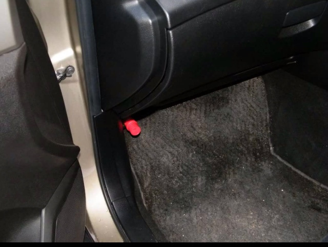

Предохранитель на подогревы сидений s/htr 15 ампер, блок находится над фальшфейером.
Фальшфеер это где находится, и что это))) извиняюсь за неграмотность.
Фальшфейер это сигнальное устройство, находится возле левой ноги пассажира сидящего на переднем сидении. (Такая красненькая тубочка).
Над ним и находится блок предохранителей))).
Так ты бы сразу сказал что в блоке предохранителей я бы понял)))
смешно
Так что получается его предохранителя нет в блоке под подогрев? Точнее он не стоит в данное время.
Лучший способ узнать, открыть крышку блока предохранителей и посмотреть.
Да это я уже понял. Завтра пойду гляну, уже машина спит в гараже.

Спасибо.Разбать конечно нудно но оно этого стоит(я так думаю)
