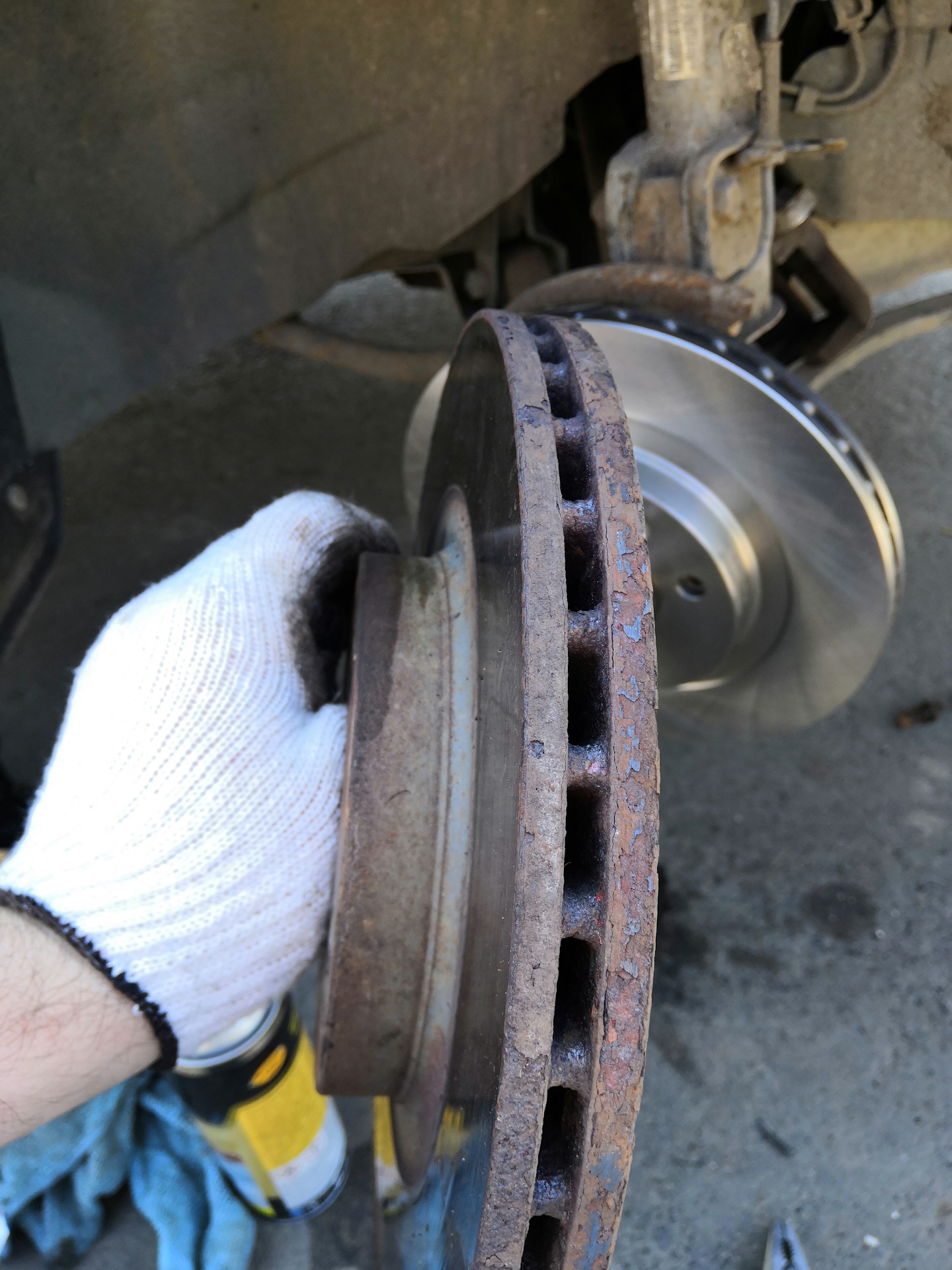

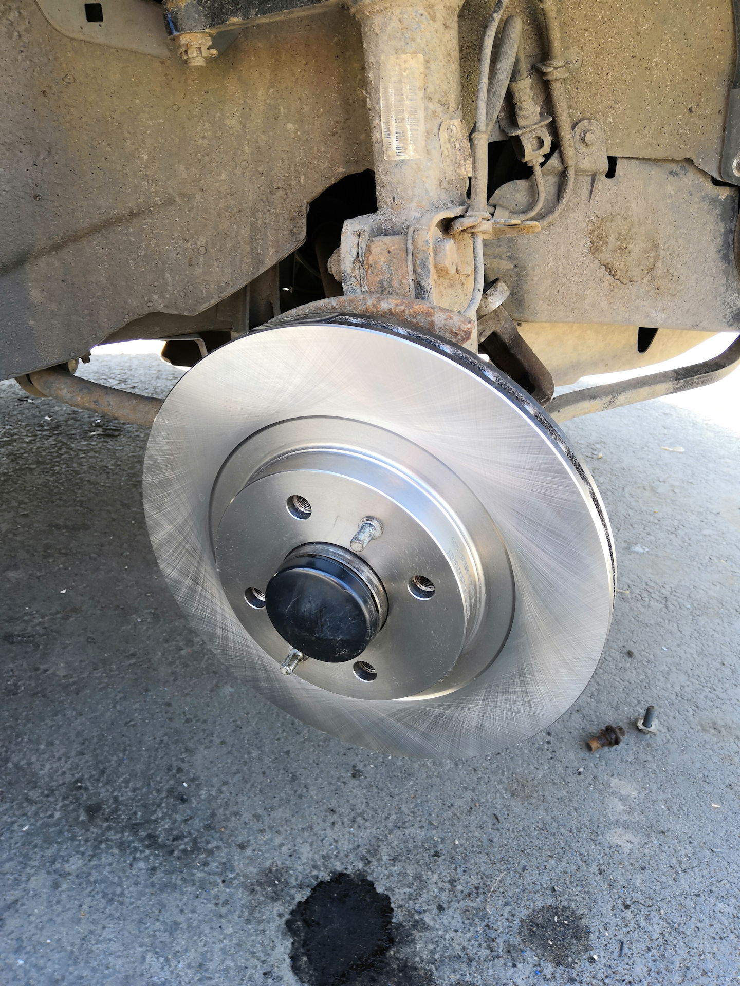

Заменил тормозные диски. Не спеша справился за пару часов. Тёр металлической щёткой всё что можно было, и отмывал очистителем тормозов.

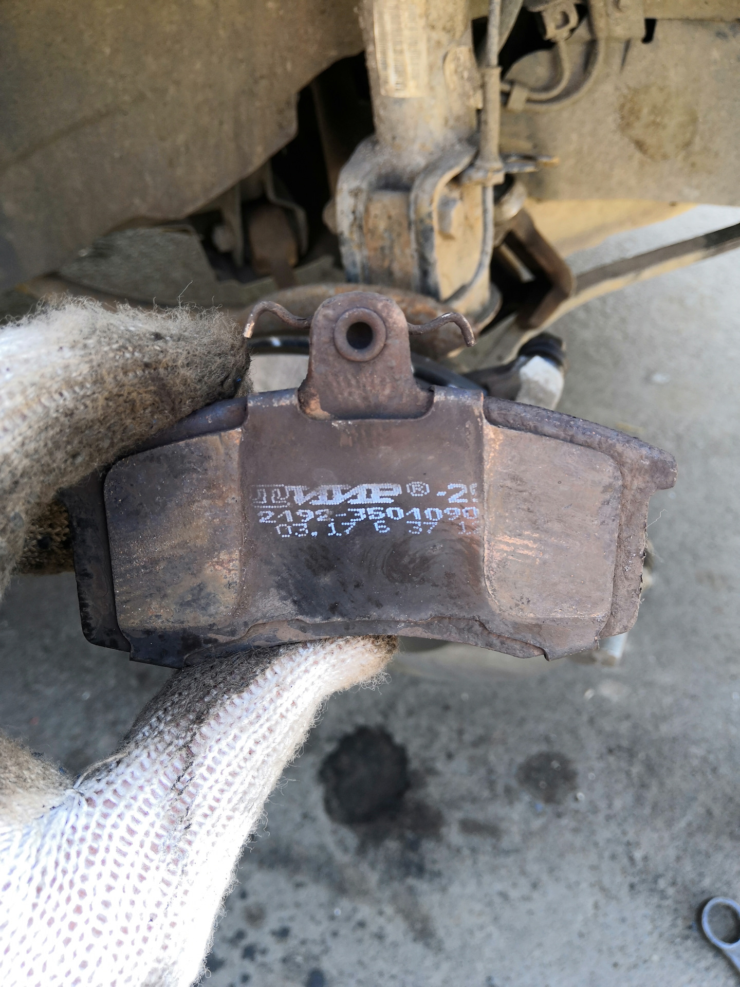

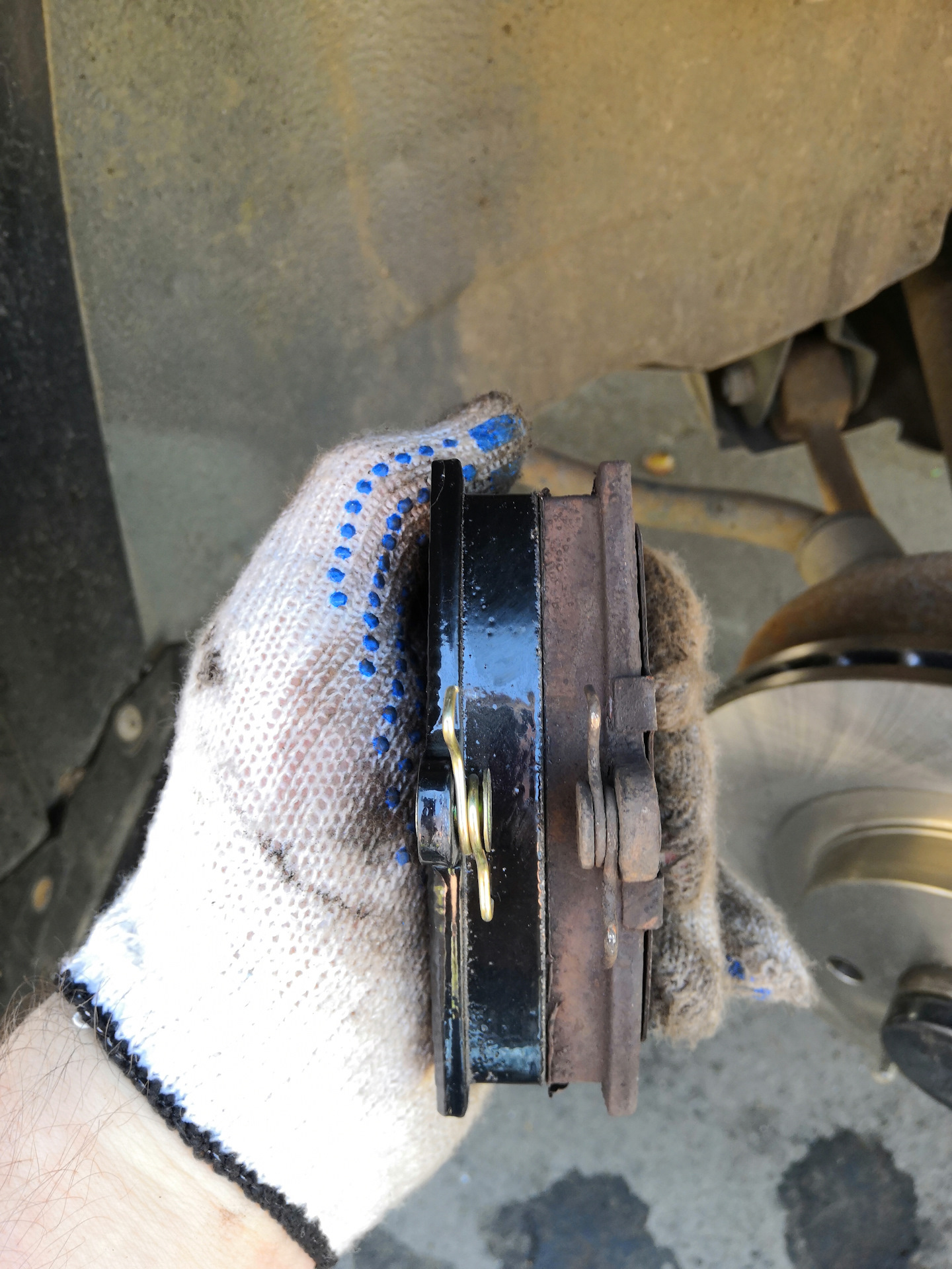

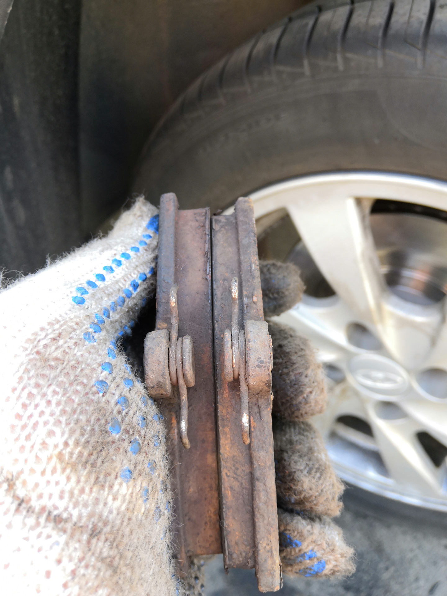

Износ колодок небольшой но разный. Всё внутренние стерты сильнее наружних, а ещё вся левая сторона стерта сильнее чем правая.
Диски изношены не сильно, можно было ездить и ездить если бы не перегрел.
Левую сторону не фоткал, ибо руки грязные были. Но на левом диске по верхнему краю прилегания внутренней колодки синяя полоса побежалости.
Так же обязательно смазал направляющие пальцы смазкой TRW PFG110.
Теперь о изменениях. Проехал после замены около 40 км. Естественно, работая тормозами очень аккуратно, дабы притереть всё это добро. Сначала тормоза были никакие, но постепенно стали улучшаться)) уже по эффективности близки к тому, что было с новья. Ещё необходимо притереться и тогда, надеюсь, будет ещё лучше. Скрипа колодок нет абсолютно, а по поводу пыления рано что либо говорить.
