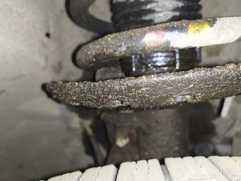

Ну вот я проехал на задних стеллоксах почти 25000км. Что могу сказать, не понравились. Очень мягкие, когда машина загружена сильно расскачивает жопу, да ещё появилось какое то мелкое дребезжание. Плюс заскрепели опорники спереди. Т.к. пробег уже 180000км, было решено менять все амортизаторы в круг на SACHS.
Единственное лоханулся и не заказал нижние антискрипы, а они оказались протертые. Пришлось колхозить и вырезать самому из камеры. Процедура стандартная всё давно описано. Снимал, как мне превычнее вместе со ступицей, хотя некоторые подрамник приспускают.

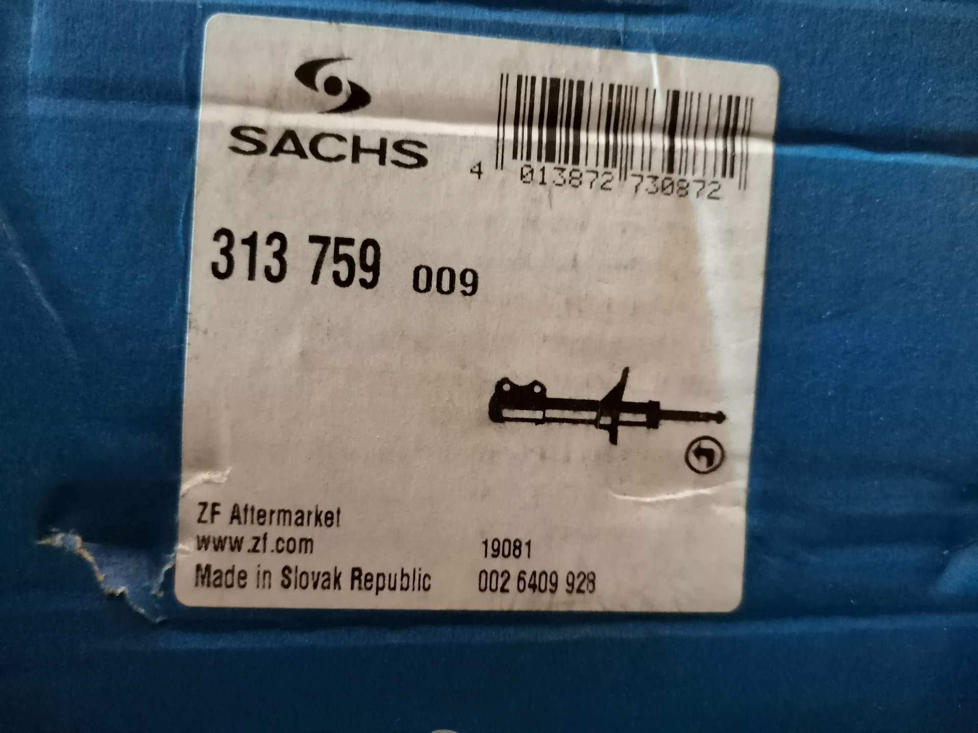

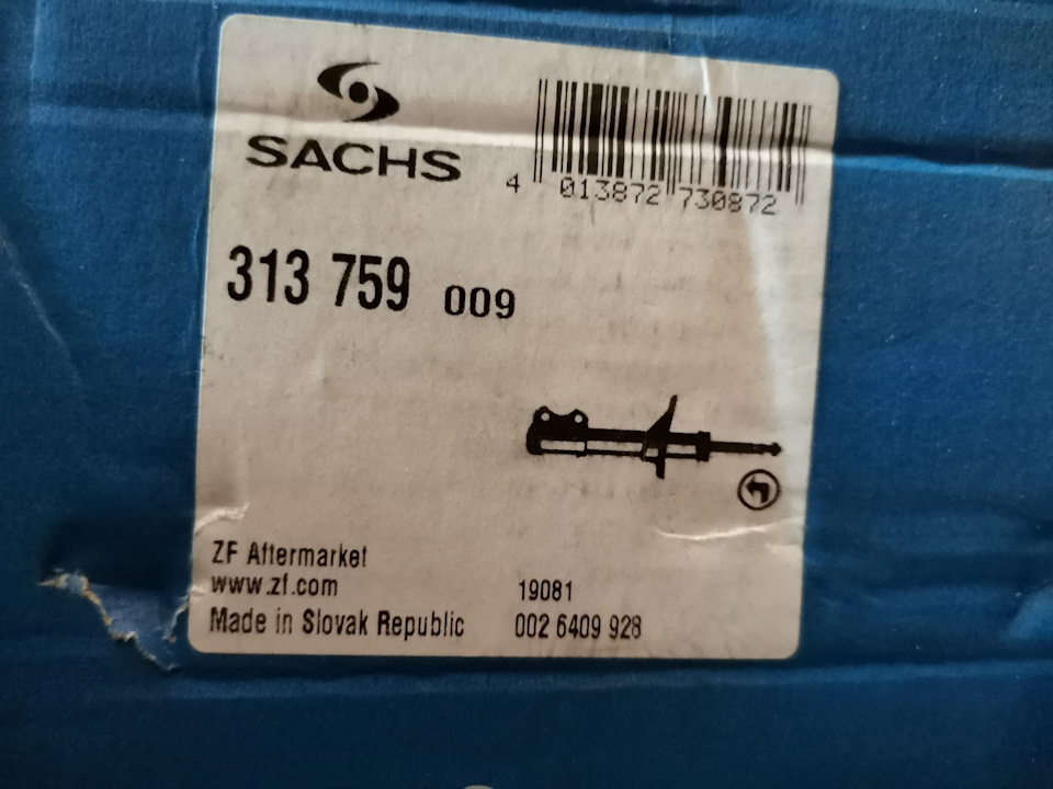

Что на коробке передней стойки написано? Made in?

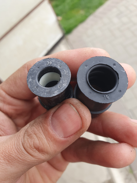

Скажи пожалуйста в комплект пыльники отбойники идут на один аморт или на оба?
Комплект на 2
Спасибо.
Еще вопрос, новые пыльники нормально на амортизаторы и опорник сели? Насколько я понял, штатные Фордовские пыльники на Sachs болтаются, посадочное белое кольцо и них видимо немного меньше в диаметре.
Я взял все сакс, и амортизаторы и пыльники с отбойниками. Всё село хорошо и На опорники тоже.
Знакомые подсказали, что саксовские пыльники имеют разные размеры верх и низ, так что да, все нормально садится. А штатные фордовские пыльники симметричные и на саксы, которые чуть поуже, уже болтаются.
