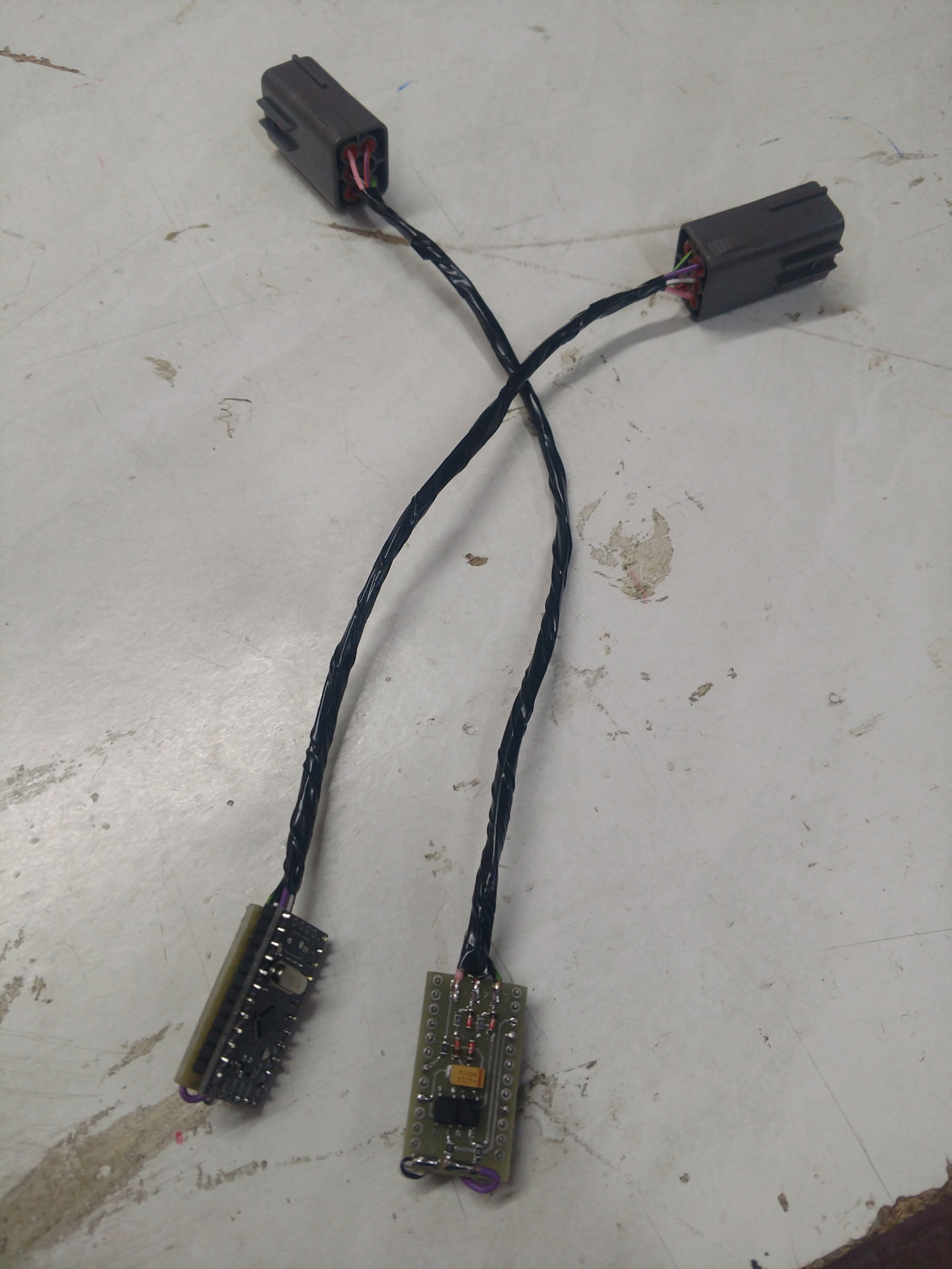

Вместо егр стоит обманка, еще есть 3 штуки.

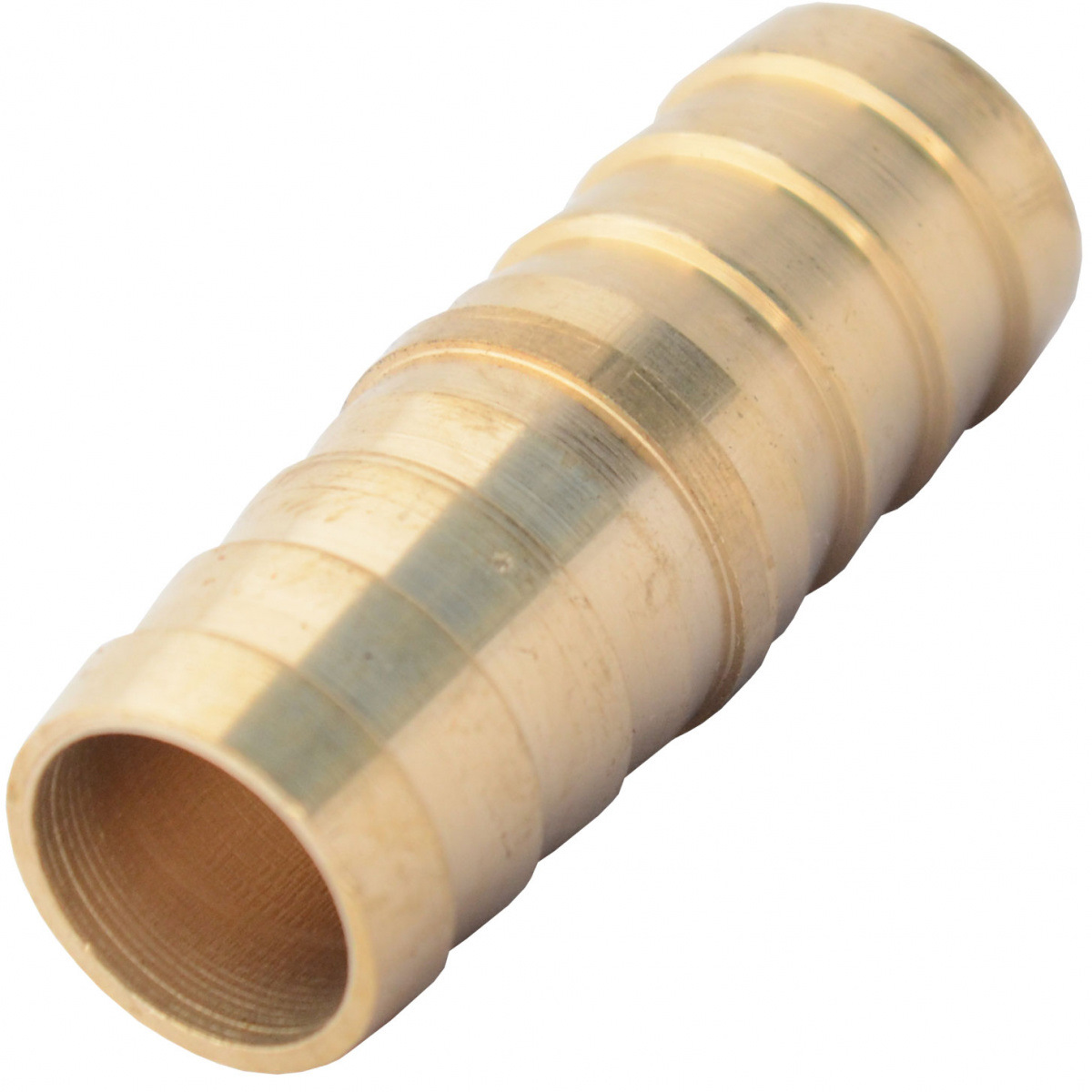

Я с начала программно отключил, потом удалил клапан. Когда полез регулировать клапана, решил теплообменник удалить. В общем так же ронял ключи на защиту, но где то минут за сорок победил. Как соединял трубки антифриза?
Да обычным соединителем… Хомуты заводские остались, зря покупал.
По моему там трубки вход и выход по диаметру не много отличались.
одинаковые, как 2 капли перцовки ), Завтра замерю., шоб наверняка
Да, действительно разные, одна 16мм, вторая 18мм. Я соединял на 18, течи нет, хомуты заводские.
Я себе переходник варил, помню что разные были!

Все реально! Следуйте статье по ссылке! Подготовьте болты, заглушки, соединение шланга. 18мм
