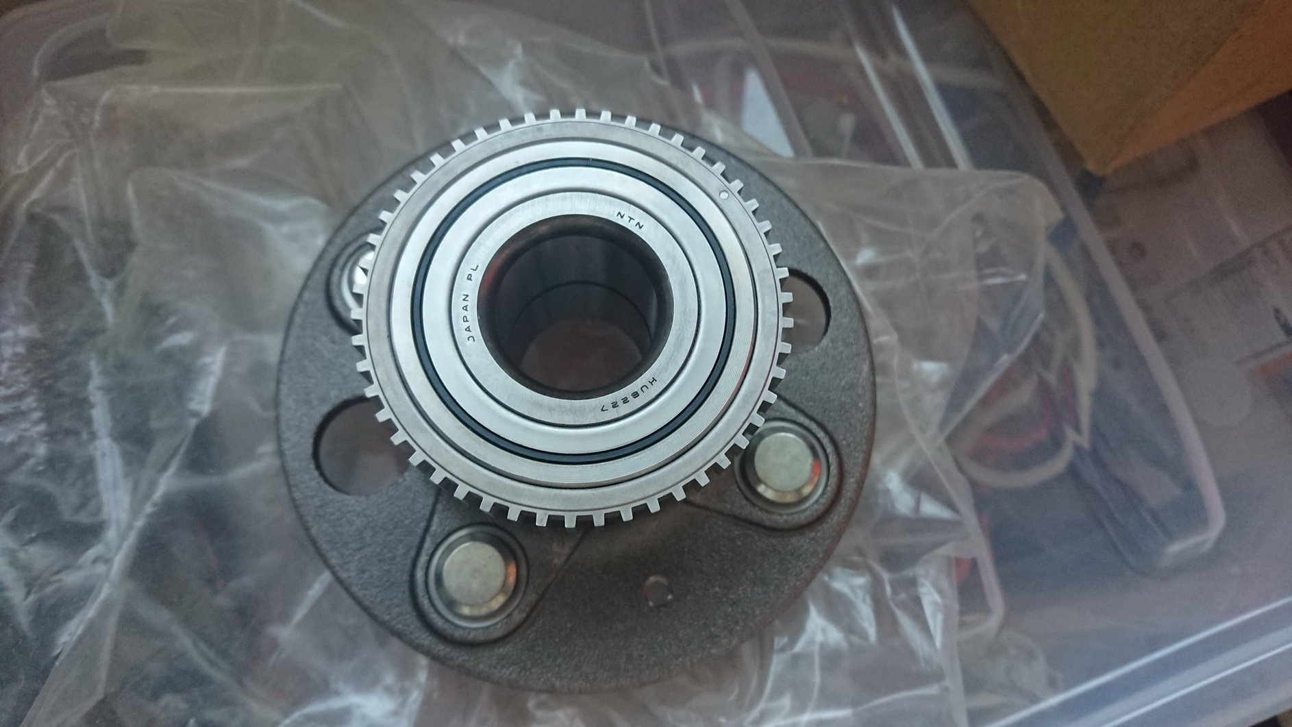

Всем привет!
Загудел задний правый ступичный подшипник. Так как в прошлом году менял задний левый на NTN/ SNR HUB22726 (старый был того же производителя), то в этот раз хотелось найти альтернативу. Нашел FAG 713617810, заказал, оплатил, жду. Через пять дней приходит смс "получите-распишитесь". Приезжаю, открываю красно-белую красивую коробку с большими буквами FAG, а внутри NTN HU8227 за 2137 руб. (((( тот же HUB22726 стоит 1610 руб., но в комплекте только ступичный подшипник (в моем прошлом комплекте), а в коробке FAG комплект: ступичный подшипник, гайка и заглушка. Отказываться не стал, забрал, поставил, гула нет, тишина))). Спасибо за внимание, Всем удачи!

NTN/SNR R17453 в итоге ни чем не отличаются от NTN, подшипник тот же

не знаю, поставил HUB22726, катаюсь больше года нормально
дело в том что разница HUB22726 и NTN/SNR R17453 : 3150 против 2000 рублей), поэтому возник вопрос в чем разница ))
Так часто бывает, коробки разные а внутри детали одинаковые…
Хотелось найти качественную альтернативу подшипнику NTN по адекватной цене.

Koyo в каталоге не было, на перед отдельный подшипник примерно 1700р, так как меняю сам, мне проще ступицу поменять. А перед так и так в сервисе делать, пресс нужен.

Один вопрос, почему подшипник вместе со ступицей купил? По отдельности подшипник не продается?
Привет! Отдельно продается, но так как менял сам — заморачиваться не захотел, купил с сборе.
