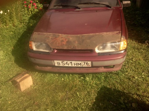

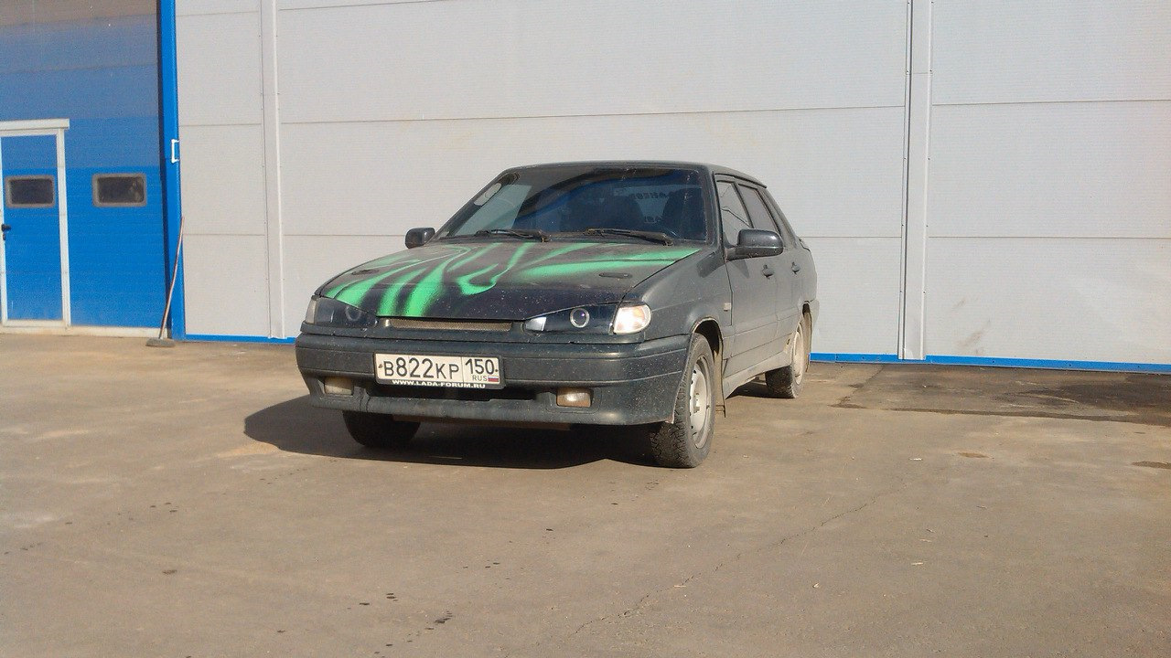

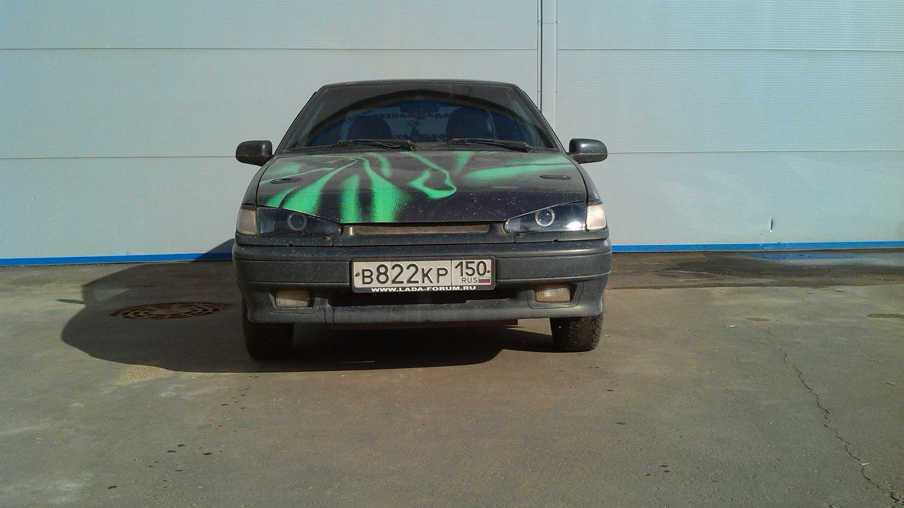

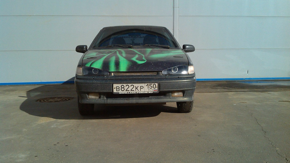

Стоковый капот на 8 году жизни автомобиля съела моль. Обидно. Приобрёл другой, клееный из стекло волокна, весом около 3,5 кг. Капот затянут в плёнку под "мятую ткань" или "непонятный арбуз", это кому как нравится. Спортивные замки псевдояпония и вуаля!

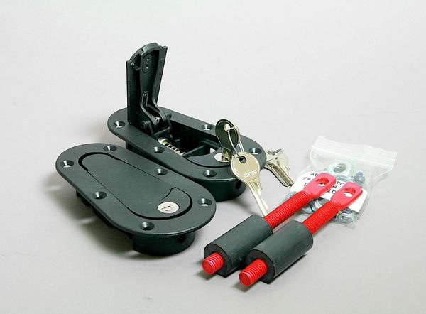

Как спортивные замки ставил?
К сожалению фотографий не осталось. Замки такого типа, как на фото, толщина замка около 3 см, поэтому поставить над телевизором не получилось: замок упирается в телевизор и не позволяет капоту полностью закрыться. Поэтому замок на капоте сместил в сторону мотора. Из металла шириной 3-4 см и толщиной 1,5 мм выгнул ступенькой S-образные два кронштейна, которые на болты прикрутил к телевизору. На эти кронштейны установлены шпильки с пазом запирания замка.
