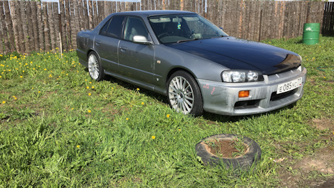

Всем привет. Дано небыло новостей про машину. Собирал неспешно всю зиму Скай и на финише вылезла проблема. Перенёс дроссель и теперь обороты держатся 1800 примерно. Скидываю фишку кхх и обороты падают до 1500. Кхх чистый, дроссель тоже. Пробовал другой кхх без изменений. Пережимаю шланг подачи воздуха на кхх и так пережатием шланга можно опустить обороты до нормы. Что за гусь поселился кто сталкивался выручайте.

воздушнуй пробку и кхх выгони для начала)
Проверять как магистрали идут. Воздух/вода.
Подсос где то, если пережимаешь подачу воздуха к кхх, он должен обороты скидывать не до холостых, а до минимальных, в зависимости от задроченности дросселя.
Надо смотреть как вода приходит и уходит на кхх
