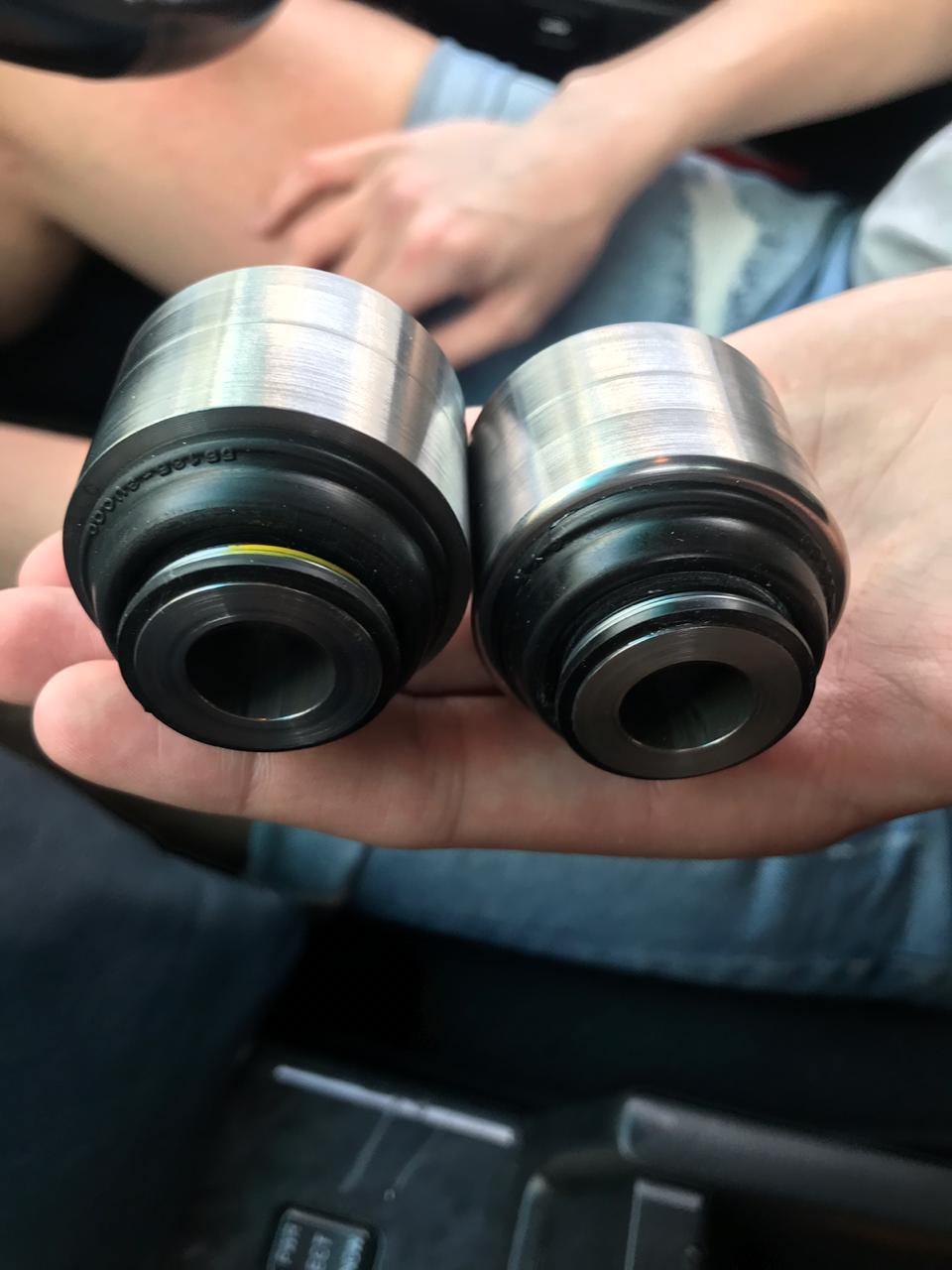

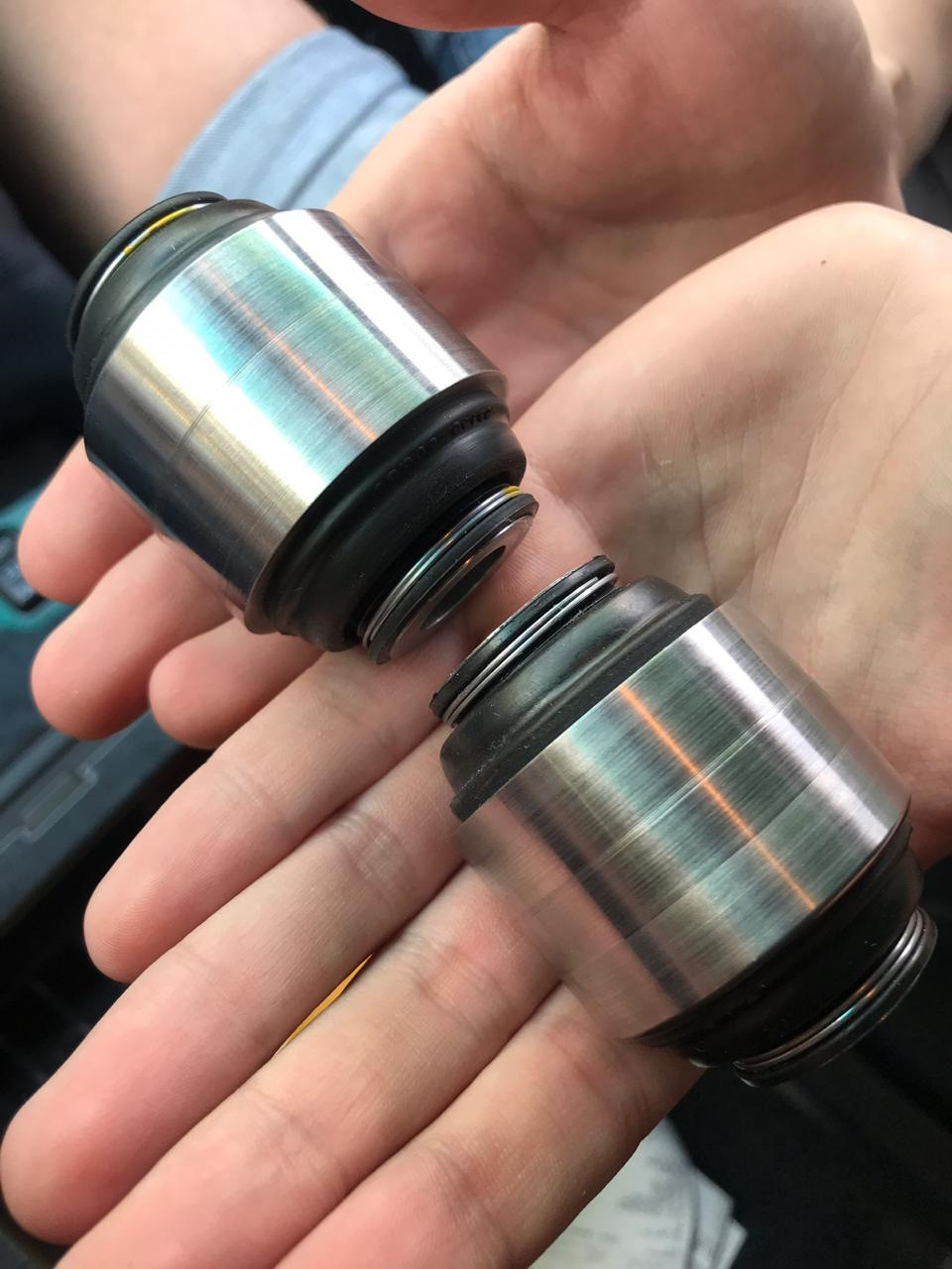

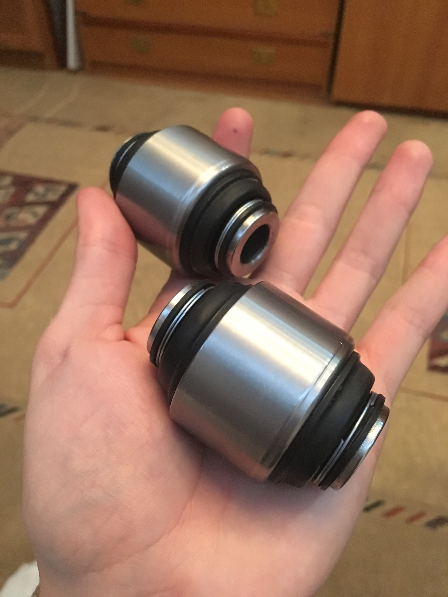

3) изготовили задние плавающие из плавающих от КИА.
И не надо придумывать всякие переходники под дорогущие шары от Супры.
4) стук так и не ушел, куплены наконечники рулевые CTR.
P.S. 1 фото необточенные плавающие
2 и 3 — уже снято пару мм с краев и с обоймы.

От Киа плавающий — как оригинал и как от суммы с шаром? Или простая трубка с резинкой?
4 года изумительно все работает.
Токарь в помощь! Точишь проставки в рычаг и вуаля.
www.drive2.ru/l/492825027020849552/
Подвеска у JZS171/SXE10 отличается от маркообразных JZX90/100. Эти плавающие не подойдут по размерам, к сожалению. Спасибо за ссылку
Плавающие от кияшки норм. Модно и от айртрека.
Сегодня их поставили на СТО. мои плавающие были вхлам. Машина ОЧЕНЬ хорошо начала управляться. Рекомендую всем. Видел по плавающим от трека пару людей писали в подобных моему постах, но конкретики по ресурсу такого "ноу-хау" я не нашел.
