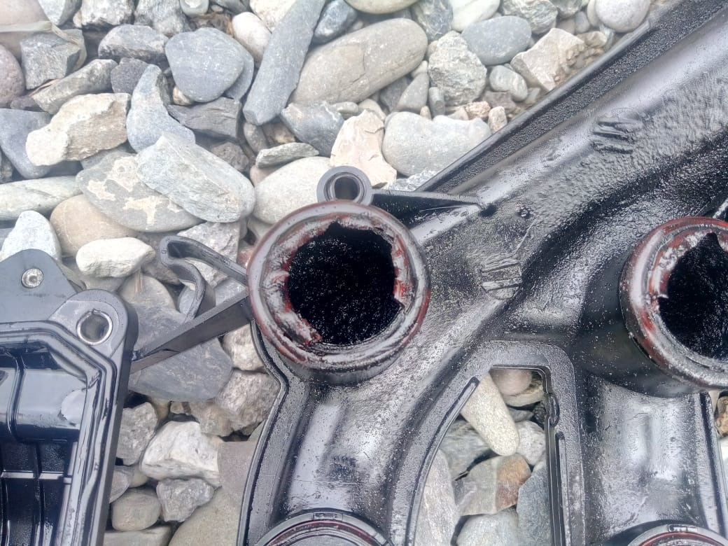

Давно как-то заглушил ЕГР на ПЕРЕМЕЩАТЕЛЕ. Вот и решил проверить состояние ресивера. Не делал этого раньше по причине того, что не было в продаже комплекта резиночек под коллектор. А в комплекте 8 резиночек под воздушные колодцы и одна общая. Не думаю, что они в хорошем состоянии. Но вот свершилось чудо и я приобрёл данный набор.
Снял коллектор.
Как и предпологалось, он весь в дерьме… Резиночки дубовые.
Решил также почистить дроссельную заслонку. Она тоже в том же…
Керосин рулит! Отмылось не очень сложно. Доставила возни развилка воздуховодов. Но всё победили!
Резиночки сменили.
Ну и собрали всё обратно. Думаю такого срача больше не будет в коллекторе, так как главный засеральщик заглушен…Думаю ПЕРЕМЕЩАТЕЛЬ оценит мои труды и будет радовать меня с большей силой! На тему хорошо это или нет, мнения разнятся как и про добавления в ДТ 2т масла. Тут каждый решает сам.
На этом вроде и всё.Не смею Вас больше задерживать. Всем удачи!
ЗЫ: Жду-не дождусь лета, чтобы продолжить колдовать с ВЕРОЧКОЙ! Ещё раз всех с великим праздником!

Прием после чистки не улучшился ?
Вроде поживее, но может, что и плацебо…
Судя по состоянию резинок — туда уже лазили
Возможно. Хотя сомневаюсь…
Прокладки, как на 3 фото рвутся, когда при установке их кладут на голову, а потом ставят коллектор
Да, к сожалению туда надо иногда лазить
Это точно…
Дросель не разбирался?
Промывался в керосине.
У меня все кольца живые были, повезло. Так бы обидно было…
Это да… Я этот комплект искал около месяца. Нет в продаже и всё. Может быть не там искал…
Комплект прокладок? На эмексе без проблем.
И там смотрел. Временно был снят с продажи…
